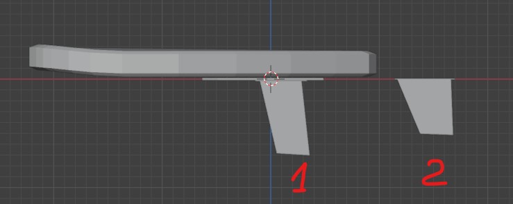

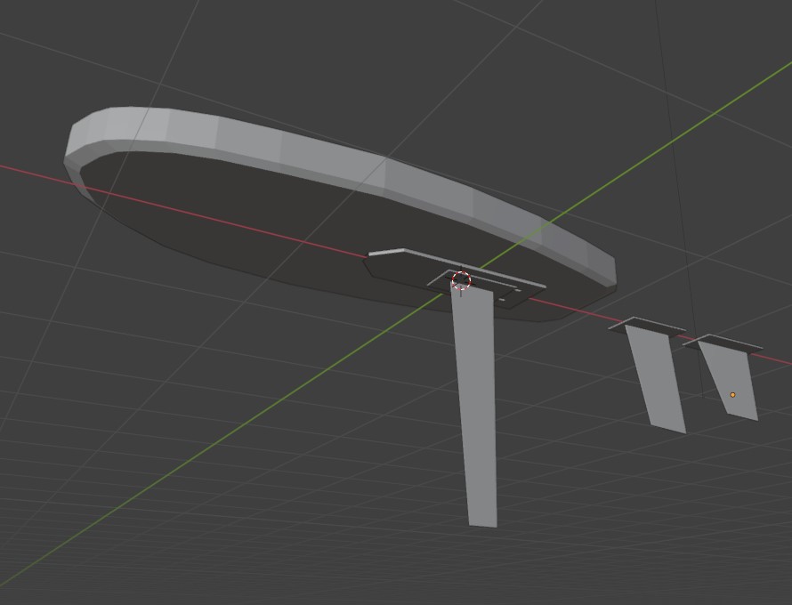

Имеется доска 140 литров и винг 5м. Хочу для сына 12 лет сделать плавник, чтобы он в водоизмесе катался.
Чтобы я покатался на фойле, потом 4 болта открутить и поставить плавник, и наоборот.
Хочу сделать из текстолита 5 мм.
Подскажите примерно форму и размеры плавника, чтобы в водоизмещении вырезаться (как минимум не сливаться). Накидал в блендере то, как я это вижу. Что скажете? Должно быть ближе к 1 или 2?

15см ширина в корне и 70см длина, далее можно ширину снижать по мере углубления до 8-10см. Небольшой наклон назад (в основном передней кромки), чтобы можно было стряхнуть зацепившуюся траву или сеть не слезая с доски.
Непрочитано 25.06.2024, 09:07
Благодарностей: 480
В водоизмесе, чем больше тем лучше.

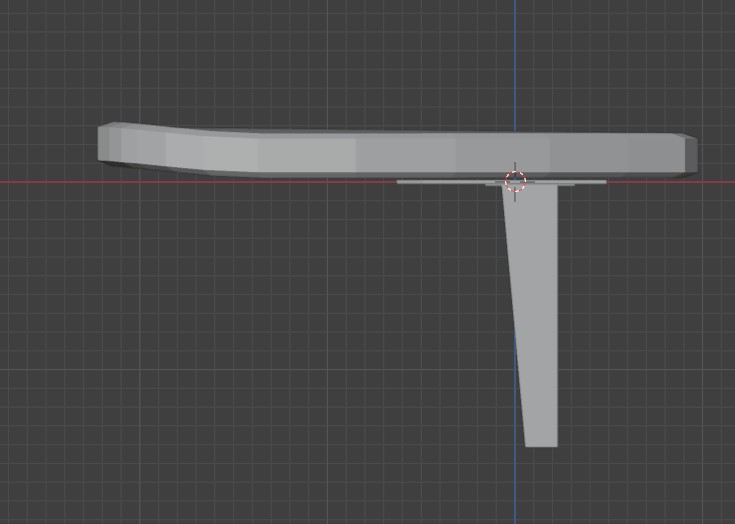

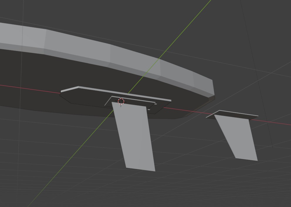

Фигасе, это вот такой получается.
Я так-то думал, как можно шире в корне сделать и не слишком длинный, чтобы как можно больше площади получилось при минимальной длине, и по меляку катаццо можно было.

Можно шире и короче, но общая площадь тогда должна быть больше.
Если плюнуть на площадь, против ветра будет идти хуже.
