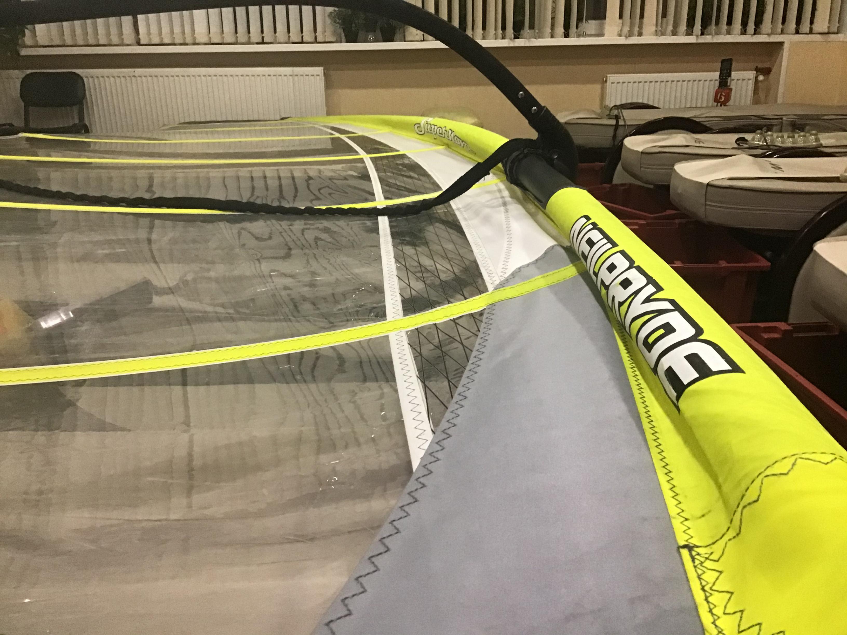

Друзья, разобрался. Он действительно безкамберный. Но вот другая проблема парус брал с рук вместе с мачтой и мне кажется она не подходит: в нижней части паруса (суть выше гика) латы заваливаются за мачту, такое впечатление, что они длинее чем нужно. Дело в прогибе мачты? Если да, то как к этому парусу подобрать мачту правильного типа? Сейчас мачта Gun Sails ENERGY C30, IMCS 28 (constant curve).

Возможно недобил. Надо фото всего паруса, чтобы твист видно было. А латы зачем вытащил? Поставь на место, не надо их трогать.

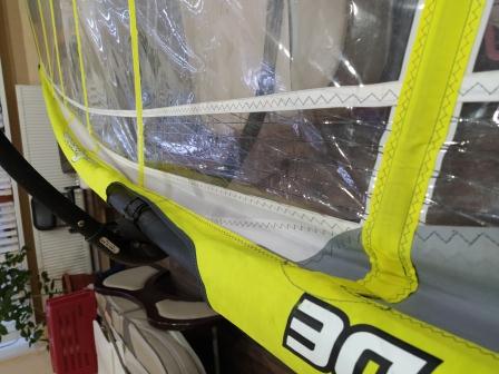

Вставил полностью, все равно не в плоскости латы.

То что нижние латы на НП заходят на мачту, это нормально.
Нижние могут и на пол мачты и даже больше заходить.
По твоему фото нехрена не понятно.

Позырь видосы всякие по набивке. Будет проще. А так, да, латы могут заходить на мачту. Но надо ещё твист смотреть.

Настройка паруса происходит в салоне продажи массажного оборудования. А все таки Для моего паруса где посмотреть тип мачты? У меня я так понял усредненная (постоянная) кривизна. Может нужна хардтоп?

Точно не хард топ. NP - flex top. Найди тему тут "соответствие мачт и парусов" там табличка должна быть, по которой примерно (!) можно понять тип нужной мачты. Но засада в том, что год от года кривизна у некоторых производителей менялась. Лучше чтобы кто то понимающий посмотрел твою верхушку.
Непрочитано 28.02.2020, 17:51
То, что латы заходят за мачту это нормально. Нужно на воде смотреть, как парус работает, а этого по фото на скажешь. Нужно хотя бы сфотографировать парус целиком, наступив на удлинитель.
Непрочитано 28.02.2020, 18:07
Все нормально. Когда парус надуется ветром, примет форму, латы не будут вылазить за мачту.

Вроде, тех годов Прайды были СС. По фото кажется, что парус ещё можно немного набить.

Немного добить и отлично ! Фото по лучше , плиз !
