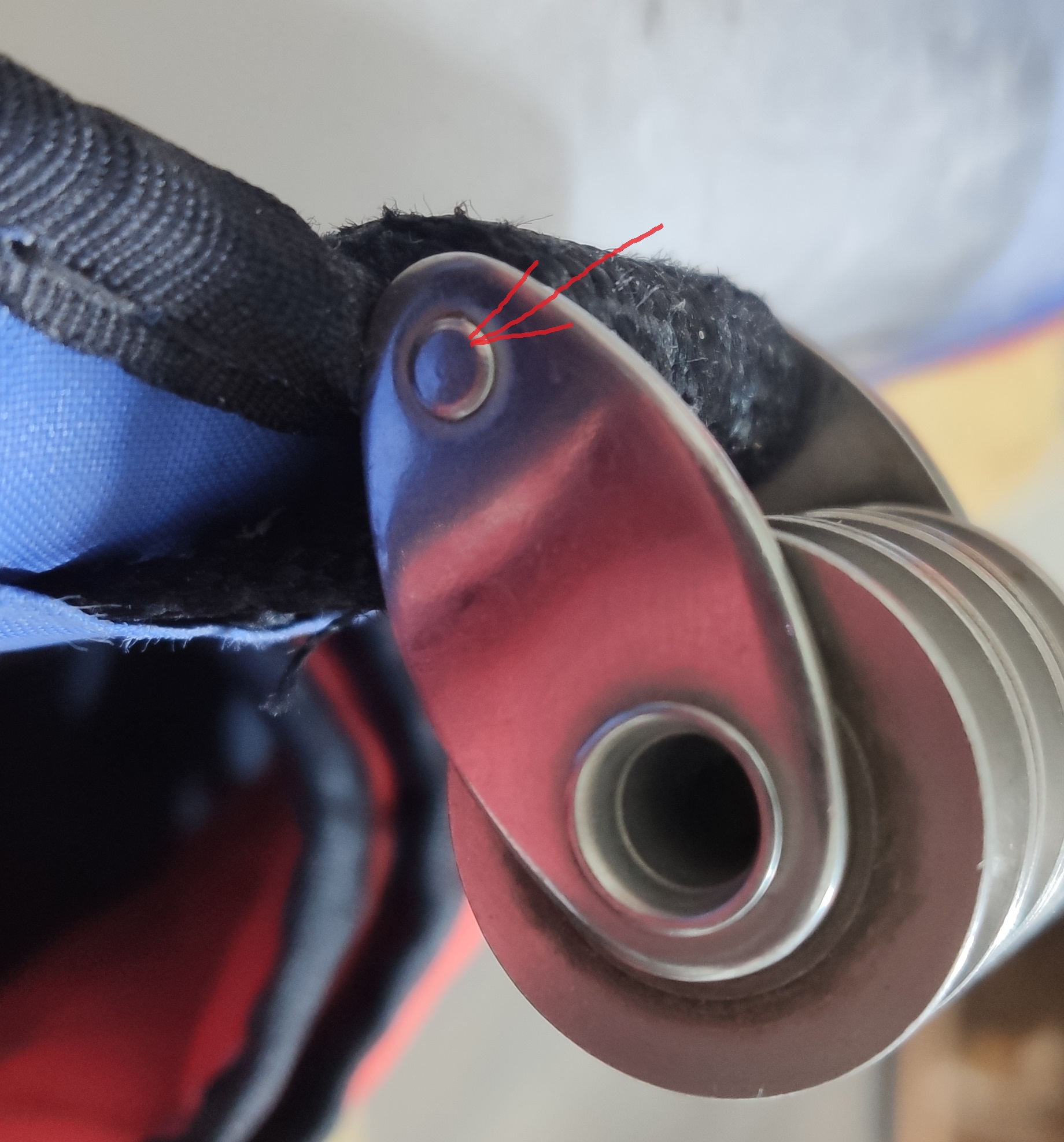

чтобы снять блок хочу сточить заклепку и выбить ось, как вы думаете возможно такой вариант?

попробуйте для начала ВДшкой брызнуть (WD-40)

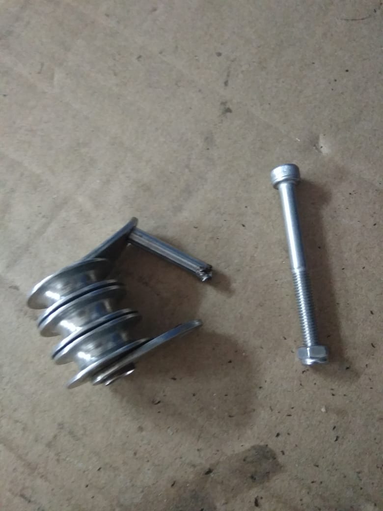

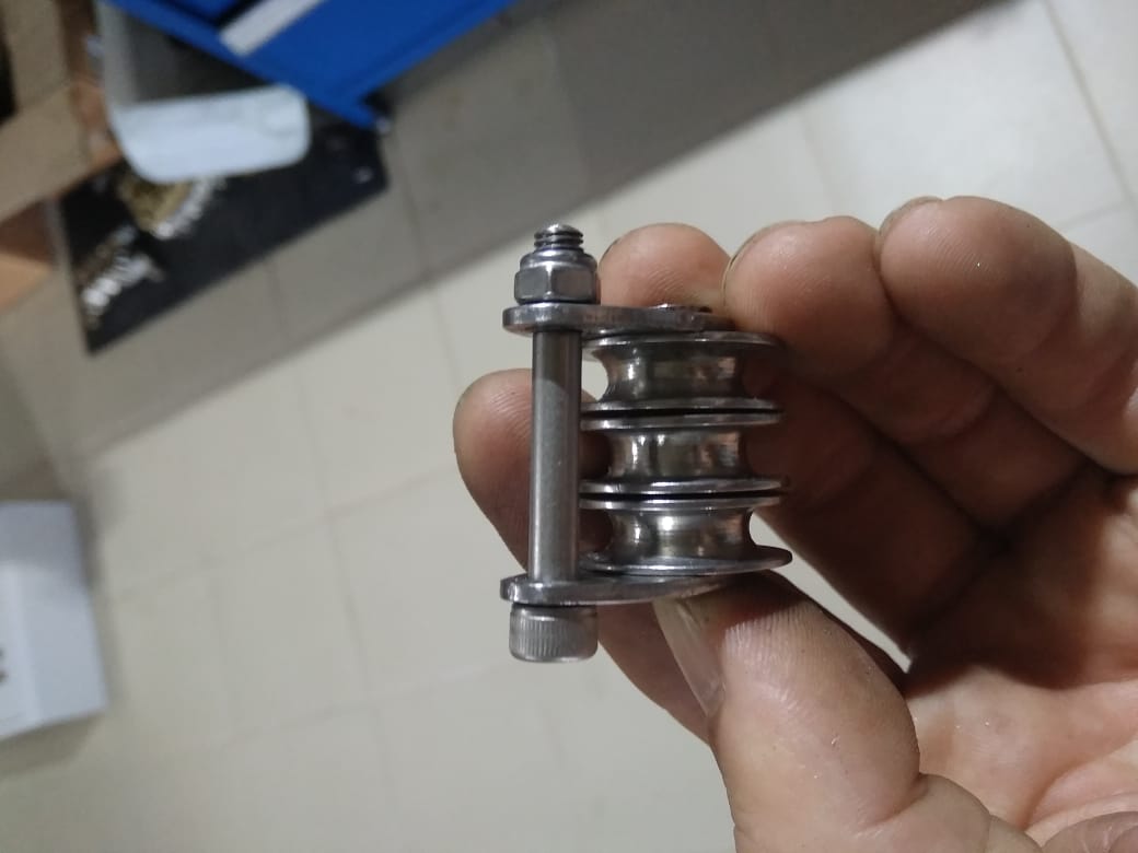

Я бы сначала пытался как советуют ВДешкой, если конечно нет заметной кривизны шкива. У знакомого вырывало шток на котором этот блок крепится к парусу. Я его высверлил как вы говорите, выровнял все и вставил болт из нержавейки с самоконтрящейся гайкой. Ходит до сих пор
