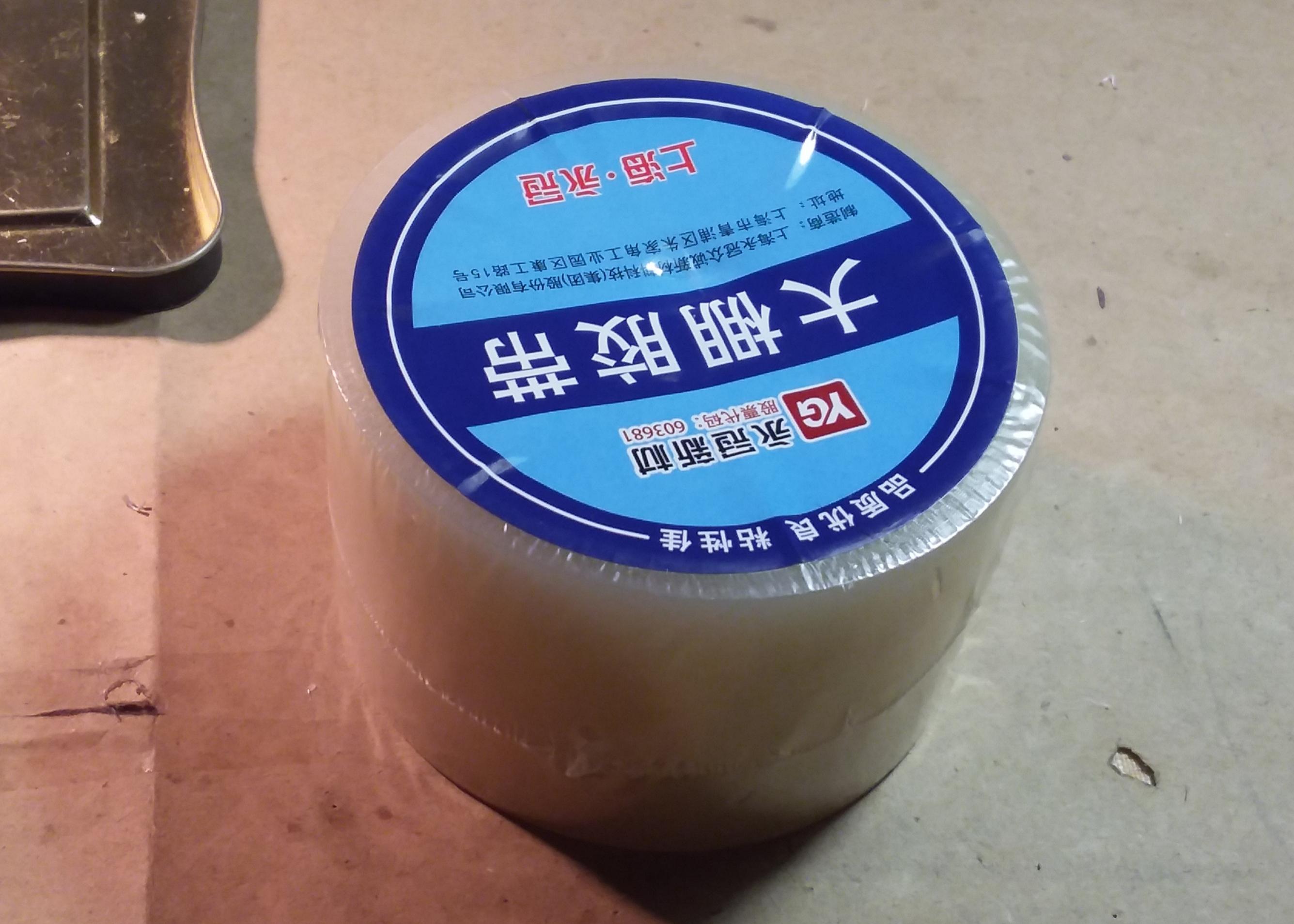

Поскольку паруса юзаю старые, а еще клуб в потенции, то второй раз уже заказал и получил вот такую клейкую ленту на али. Ширина 60мм, что интересно. По консистенции весьма похоже на рулончик, что продавали как специальнопарусноремонтный в марабу, тоже чуть тянется и такой толстенький. Однако марабушный шириной 10 см, что неудобно, и больше тыщи, что неприятно. Этот же товарищи летом растащили сразу на паруса, и даже на кайтбаллоны, а стоит всего 300 рэ с доставкой, так что рекомендую.

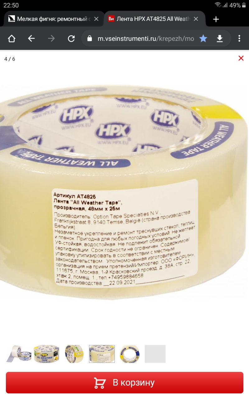

На озоне заказал на пробу "бельгийский" HPX All-weather, но пока не пришел. Он по цене почти такой же: китаец 300 рэ 10 метров, бельгиец 700 за 25.

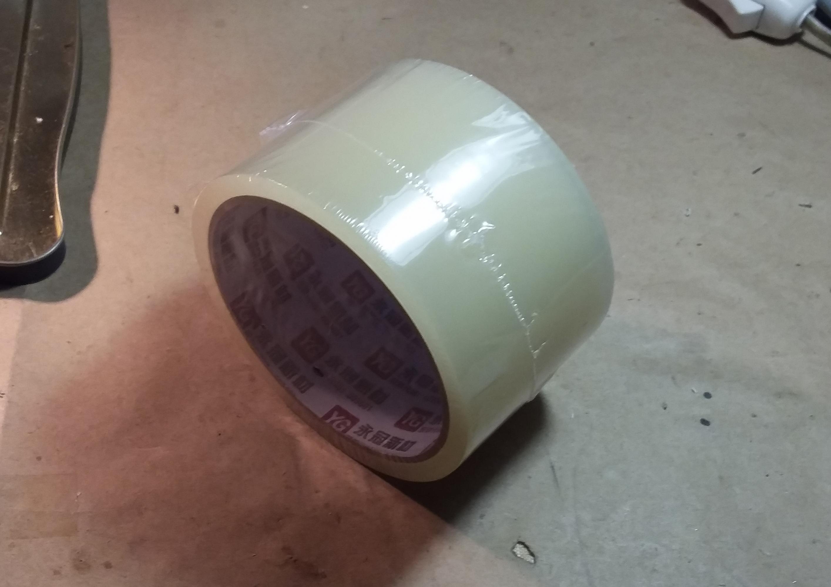

А он прозрачный? Я себе как то заклеивал "бронепленкой" которую брал для машины, тоже небольшой рулончик шириной 10 см.
Непрочитано 28.11.2022, 20:53
Прозрачный, конечно. Я в первом же сообщении темы написал, что это полный аналог "специальной пленки для ремонта парусов", что продавалась в Марабу. Только сильно дешевле и не 10 см шириной, а 6 см. На мой взгляд, это гораздо удобнее, 10ку без пузырей фиг наклеишь. Она марабушная тоже есть у меня, но в этот сезон и не юзал, "китаец" ее полностью заменил. Раньше применял, но как правило, приходилось резать на куски шириной 4-6 см, поперек.
По ссылке там один прозрачный, другой зачем-то синий. Мой вот

Непрочитано 28.11.2022, 20:57
Благодарностей: 504
Если заклеить на время, пока накатается парусный мастер, проще заклеить обычным скотчем из хозмага, а если чтобы надолго хватило, лучше запариться оракалом.
Что то не понимаю сценария, когда нужно заморачиваться специальным скотчем.
Несколько дней вполне и обычный держит.
Непрочитано 28.11.2022, 21:02
Знакомый посыл ,)
Обычный скотч у нас тоже есть, и как и когда им пользоваться, знаем. Но тем не менее спасибо ))
Мастер катается долго, упорно, и немало берет даже со своих. Я лично терплю до осени, а кого жаба душит - и дольше. При этом я нисколько не против обычного тонкого нетянущегося, скотча: в принципе и он доживает до осени, хоть и отслаивается местами.
Но при такой микроскопической цене толстого эластичного скотча - это больше дело простого вкуса. Понимания тут не требуется: чем кто хочет, тем и клеит.
