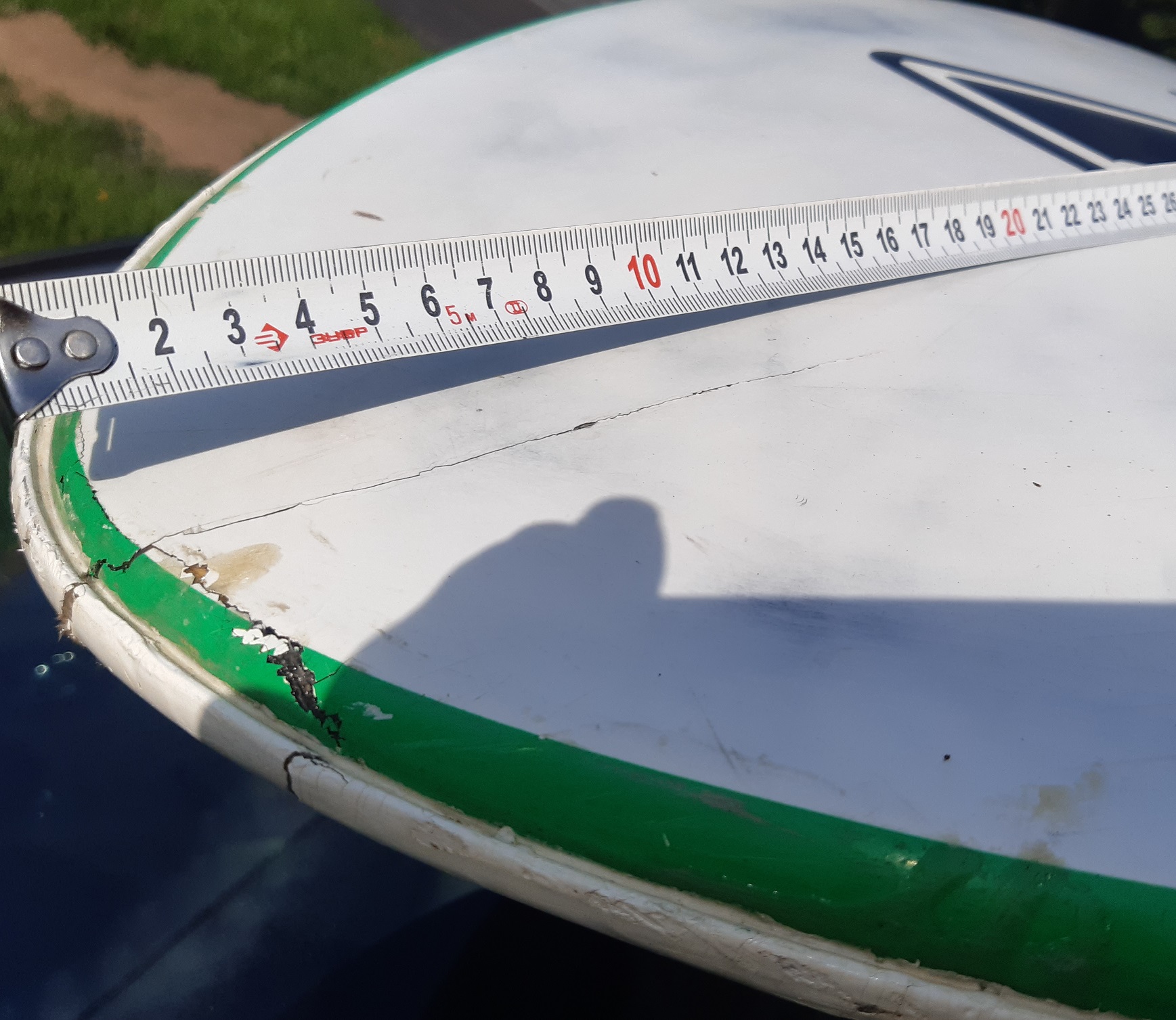

_Треснул нос . Скиньте пожалуйста ссылку на видео где ремонтируется нос с с трещиной ,идущей на днище. Я где-то видел такое раньше , но что то не могу сей час найти .
С такой трещиной можно ли что то сделать по быстрому на 1-2 каталки что- бы потом уже сделать все как надо.
Или лучше пока как следует не отремонтировать -не использовать ?

сделать "что-то" довольно рискованно. но попробовать можно, если уж совсем никак невтерпеж.
1. Слить воду, желательно под солнцем. Пенопласт разбухнет и выдавит воду из щелей.
2. Тщательно заклеить все щели фольгированым скотчем, который для воздуховодов - фольга с клеевым слоем. А поверх еще армированным.
но лучше поставить носом вниз на недельку, просушить и нормально отремонтировать.

mihski, Не простой ремонт.
Надо защиту носа снимать.
Она у тебя в хлам разбита, будет под ней воду сосать, если просто сверху закроешь..

Защиту снял теперь удобный доступ. суперклей или эпокси +скотч ,который советовали наверно наберет меньше воды за выходные, чем пока трещина была открыта а я не заметил .

суперклей, проверь не ест ли он пенопласт. и они обычно хрупкие.
Если хочешь клей, то тогда лучше всего полиуретановый.
То тогда надо трещину расширять дримелем, чтобы клей попал под скорлупу. Потом он там начнет пенится и вылазить, тут его аккуратно придавливаешь пальцем, формируя небольшой "шрам".
Но если это временный ремонт, то клей не нужен. Тем более эпокси. Заклеиваешь фольгой и все.
Даже через маленькую микроскопическую дырочку может насосать много воды. На берегу доска теплая, или даже горячая. Когда ты погружаешь ее в воду, доска охлаждается, воздух в ней сжимается и создается отрицательное давление, которое засасывает воду.
Непрочитано 19.08.2022, 17:55
Суперклей точно разъест пенопласт. За пару дней можно отремонтировать стеклом с эпоксидкой.

mihski, если хочешь очень быстро и чтобы не разьело пенопласт. купи нормальную эпокси и полиэфирку. по всей трещине сделай отверстия гвоздем через 3 см чтобы входил шприц 2 см3 и проволочкой проходы сделай между отверстиями. в шприцы набери смолу и "вводи ее внутрь"))) придется чем то надавить на все сразу а то на один надавишь другой вылезет))) через час эпокси "свернется" и можно работать полиэфиркой. по 3 см зачисти с каждой стороны трещины и 3-4 слоя стеклоткани с полиэфиркой. весь ремонт займет полтора часа...

Вопрос был как временно по быстрому загерметизировать доску. А ты нагородил - эпокси, полиэфирку, стеклоткань ...
Совет для ремонтирующих ВС доски. НИКОГДА не используйте полиэфирку. Выгода копеечная, результаты плохие. Она хрупкая. Плюс риск расплавить ПП.
И еще - воняет. Разве что ее можно использовать в составе автошпаклевки для выравнивания небольших вмятин.

Если кому интересно: Заделал фольгированным скотчем а сверху армированным , как советовал mm7. выходные откатался. Взвешивал до и после каталки отодрал все сухо. еще и взвесил до и после .В общем скотчи как временный вариант действительно очень хороший.

Тема много раз обсуждалась. И вот снова. Если вы на каталке на 1-2 недели в гостишке/палатке/базе, то обязательно берите с собой ремкомплект: кусок стеклоткани, экспрессэпоксидку (в блистере, в шприцах), клей космофен, гидроизоляционный скотч, стрейчпленку, капроновые нитки, иголку, шило, кусок наждачки, обломок ножовки по металлу, хороший нож, можно канцелярский, термоусадку, зажигалку, питьевую соду (объем спичечного коробка) - обязательный набор
кусок парусной ткани, клей для виниловых пленок, стержень G10 8мм или стеклопластиковая трубка от палаток, кусок алюминиевой трубки диаметром 10 стенка 1 мм - желательный набор.
Много места и веса не займет. У меня - оч.маленький пластиковый чемоданчик из Мерлена. В который также входит налобный фонарь, зарядки для телефонов и пауербанка на 14 Ач, ледлента, и пр. мелочь
Теперь по порядку что для чего.
1. Доска. Хлопнули по носу/по боку/погрызли гризли. Отвинчиваем пробку, вставляем насос для кайта/матраса с узкой насадкой (тоже не забудьте), качаем. Если трещина пузырится - поздравляю Шарик, ты балбес доска набрала воду. Желательно качать, пока пузыриков не станет. Если дует и катадза очень хочется, берем канцелярский нож, аккуратно расшиваем трещину и заливаем космофен, поджимая пальцами, чтобы края выровнялись. Поверьте, скорее теща вам печень съест, чем космофен пенопласт. Когда края играть перестанут, в швы сыпете немного соды и также заливаете космофеном. Образуется полимер - достаточно прочный. Всё, можно бежать, катадзе. Если не дует и жена не зовет на экскурсию, вышкуриваем место повреждения, также фиксируем корку космофеном, сушим на солнце, накладываем заплатку из стеклоткани на экспрессэпоксидку. Обжимаем стрейчпленкой.
