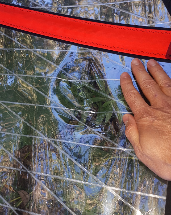

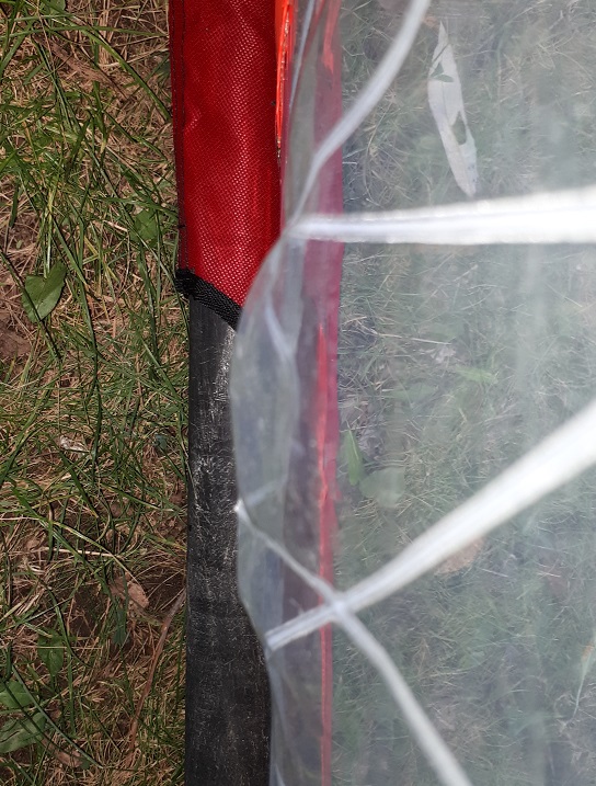

Прям мои мысли читаешь. Убрался конкретно на той неделе, аж в больничку ездил рёбра проверять. Помимо рёбер и прочих частей тела ещё рукой в новый парус улетел и вмятину всей пятернёй сделал

Хорошо что хоть мачту от носа увёл...
Пока нашёл в интернете как мелкие вмятины выравнивают обычным феном, но там даже комментариев про силу нагрева нет:
Другие опции в seabreese предлагали - горячей водой и таки да - загладить утюгом до плоского состояния и либо так оставить либо наклейку.
Думал тоже тут спросить когда время будет, да ты опередил. Может кто таки найдётся кто имел опыт и в курсе температурных режимов для этой плёнки.

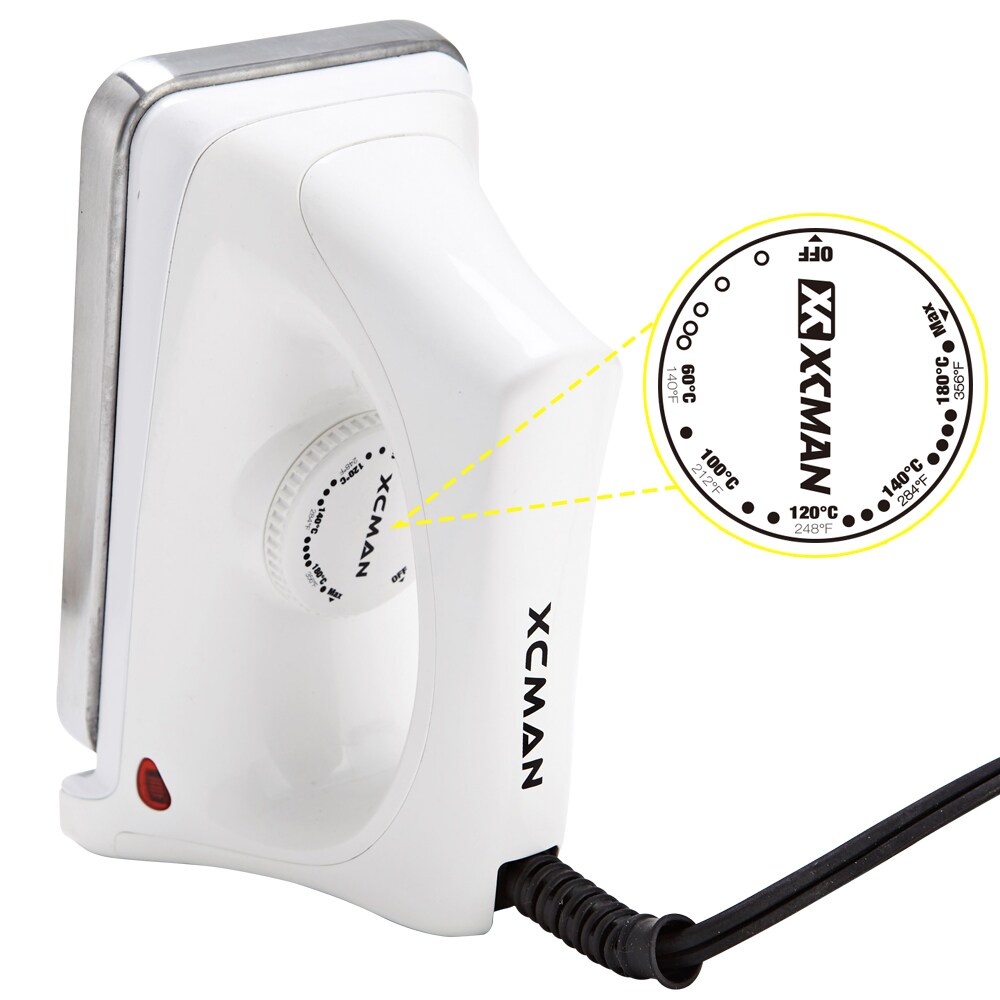

Если отлаживать методику, то есть утюги с фиксированной температурой. Там проще подобрать режим, и сложнее перегреть, хотя в целом примерно то же самое. Есть с температурой до 180°С, чтоб на грани, а то бывают и безопасные, где всего лишь 140 (капрон).
