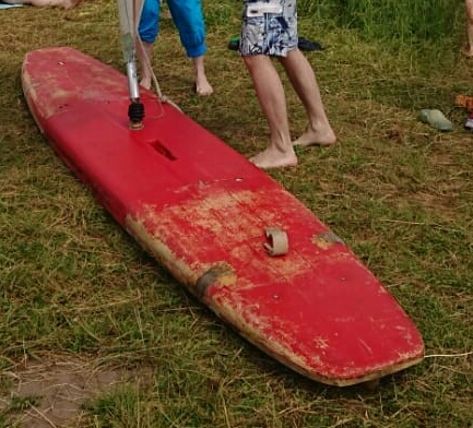

В мои руки за денежку скромную доск, являющийся возможно моим ровестником, попал в следующем состоянии:
÷ Парус - жив и разве что впитал ржавчину. На удивление - окно цело.
Кстати если кто знает чем можно красить эту парусину - буду признателен.
÷ мачта, шарник - всё ок.
÷ у гика потерян замок и измята в кашу секуия где он должен был быть
÷ шверта нет, плавник заменён огрызком 5см. Боль.

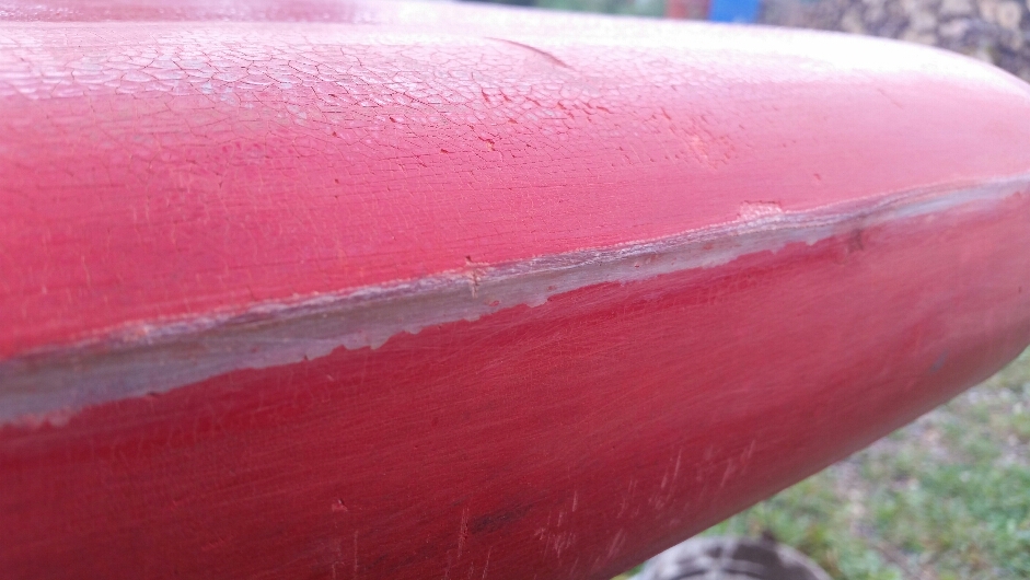

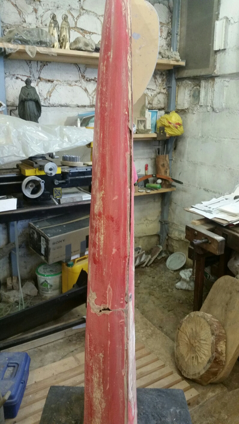

÷ доска почти по всей ватерлинии расслоена пополам и держится на стеклоткани приклееной "моментом" и отдирается этот панцирь руками. Кормовой отсек "модернизирован" похоже деревянными брусками в распор между палубой и дном, и щедро с обеих сторон прокручен саморезами. Дополнительные дырки добавлены прогнившими саморезами, которыми прикручены петли для ног из пожарного рукава.
Ну и вишенка на торт - два поперечных пролома. Течи по ватерлинии так же пытались заклеить обычным канцелярским скотчем...
Ну и весь антискользяк в трещинах прямо как фрески средневековые. Даже по своему красиво )))

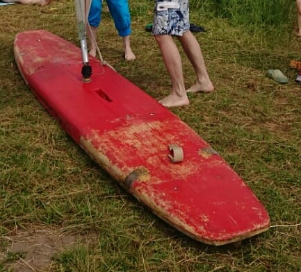

Ну для осознания, что же за радость тридцатикилограмовая мне в руки попала - решил собрать и затестить. Собрал, гик за изжованную трубу примотал эконом-паракордом класса "верёвка бельевая" к мачте. Набил, закрутил пробки, и в первое плаванье по поосторам Плещеева озера...
Опыт сёрфоходствадо этого : два часа на учебке шириной с кровать, маленьким парусом и в полуштиль лет 5 назад ))) приступим.
Внезапно, но доска не пошла ко дну сразу
И минут 20 сопротивлялась издевательствам и попыткам подружиться. И даже (о чудо чудесное) прошла метров 10 в безумном стиле : мачта отвешена на стартшкоте под 45°, край гика в воде, ветер почти в корму))) за то было чертовски весело.
Потом доска не сильно осевшая визуально - устойчивость потеряла в разы. А значит ещё немного в режиме сапа с веслом и на берег.... точнее К берегу. По тому что НА берег мы её вытаскивали уже вчетвером и нецензурно. Литров 80 если не со ку - она набрать успела и слив был зрелищным))) струя в палец толщиной била на пол метра
[Для не заставших этого динозавра - доска пустотплая и с пробками для слива воды, коей туда может влезть порядка 200литров]
Но раз комплект хоть как то работает - значит будет реанимация (хотя скорее некромантия)

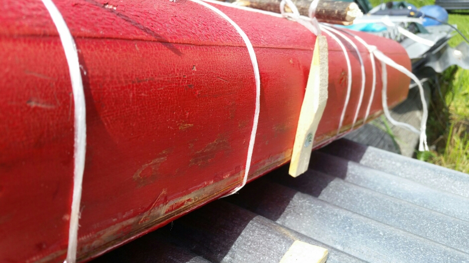

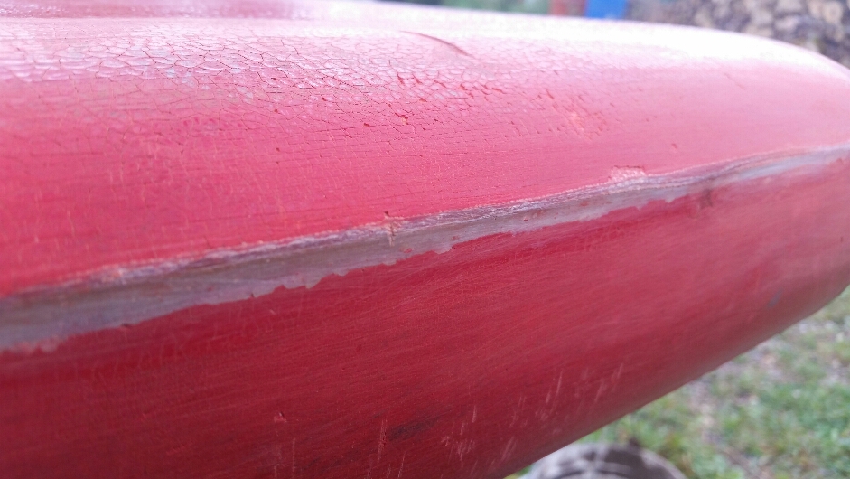

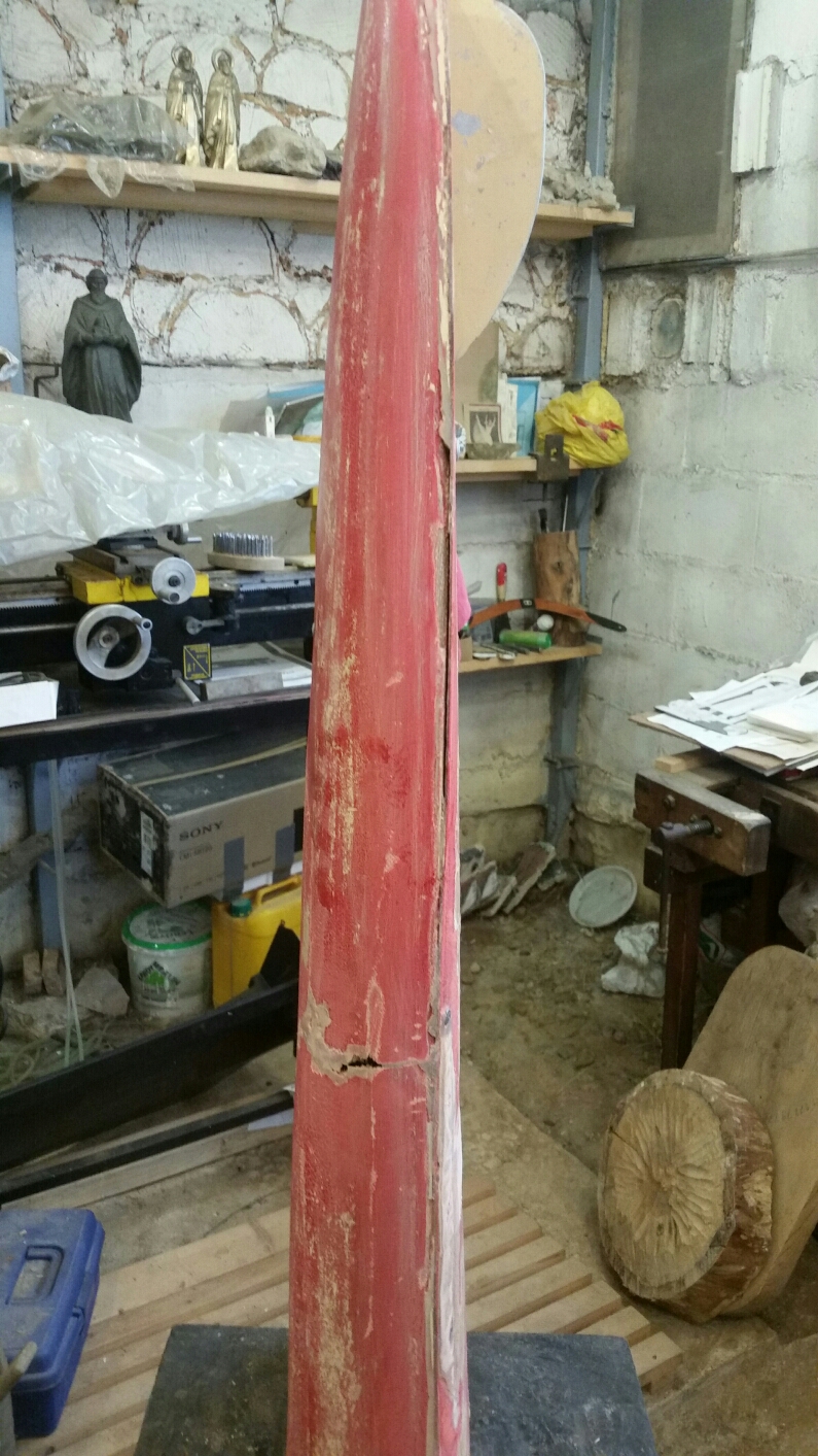

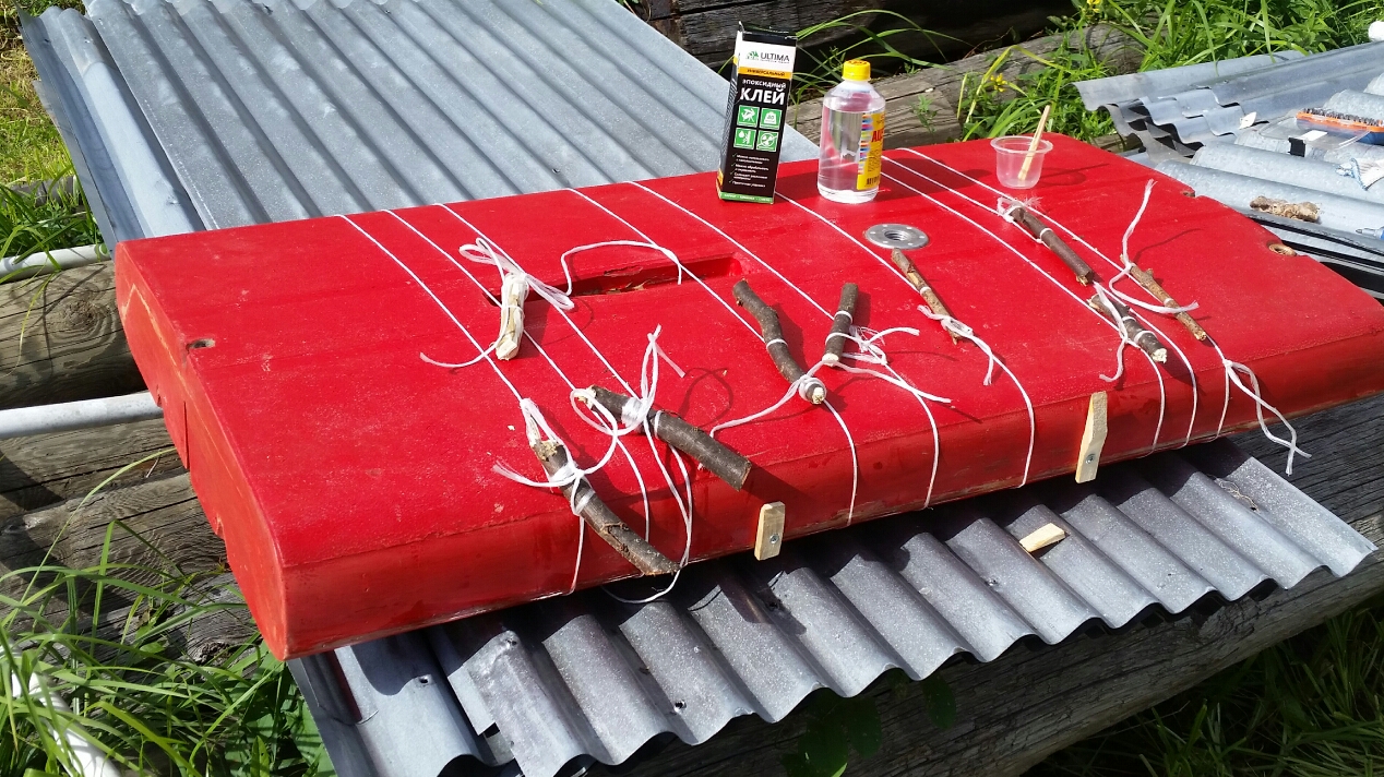

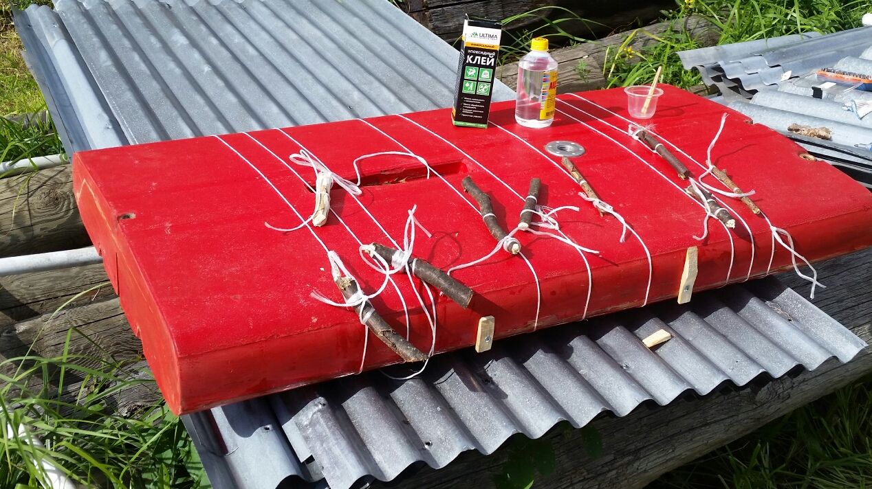

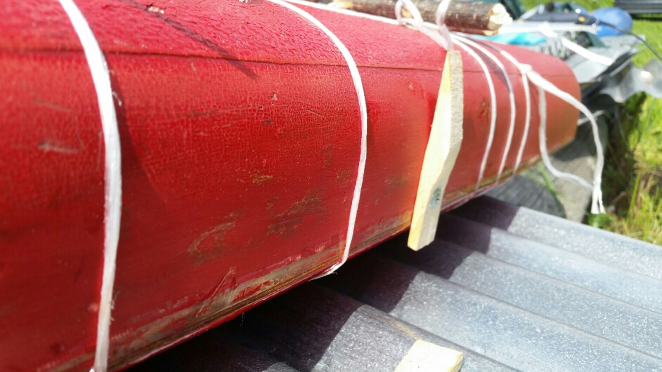

Ну собственно ремонт доски:
- Скотч отпал сам при водных процедурах (был пойман и отнесён в мусорку, ибо нефтг мусорить)
- Стеклоткань была отковырена где то руками, где то ножом. Шов палубы и днища безжалостно зачищен, старый клей вынут (местами щель была по 5мм).
- В местах где борта провалились уже палубы - просверлил отверстия, и через брусок-направляющую притянул их на исконное место.
- Швы залил эпоксидкой.
- Стянул всё "целофановой" верёвкой на закрутках (бонус - верёвка не приклеивается к эпоксе) а закрутки помогают идеально дозировать усилие затяжки.
Ну вот так уже явно веселее :)

Напоследок весь периметр доски был оклеян лентой из хб ткани сутенёрско-леопардового окраса - а в принципе почему бы и нет. Суммарно затрачено вечеров 5, чуть меньше литра эпоксидки, и несколько листов наждачки. И много-много усилий чтобы потом отмыться от стеклотканево-кра очной пыли ))))
Места поперечных проломов заделаны в два-три слоя с армированием.
Петли выкручены и выкинуты нафиг.
Места шурупов крепящих распорки палуба-дно - зашкурены и проклеяны тканью поверх.
Всё зашкурено в черновую от грубых острых углов.
[Фото пока нет, но смотрится забавно-пятнисто]
Ходовые испытания покажут дальнейшую судьбу:
÷ дальнейшая доработка, или
÷ сверление и задутие монтажной пеной, или
÷ затопление с почестями.
Итак в выходные спустили на воду :)
Впечатлений полные штаны
Во первых не смотря на то что он выглядит как детище франкенштейна, и косметики требует ещё вагон, но...
ЗА 4 ЧАСА ПЛАВАНИЯ - ВСЕ ТРИ ОТСЕХА СУХИЕ. ВООБЩЕ СУХИЕ
Если честно я удивлён. Учитывая что родная инструкция гласила что набор 1.5 - 2л на секцию является допустимым...
Я думал что если будет брать по 2 литра за 4-5 часов то можно считать победой. А тут сухие трюмы приятно :)
Задротство и перфекционизм приносят плоды :)
В одном месте правда видимо косякнул с пропорциями клея - забелел от воды, значит не совсем встал и надо переклеить. Но блин - сработало ))))
За время ремонта успел пару раз по тренить на современной доске, так что теперь можно было с мустанга не только падать но и немного по ходить с парусом:
1. Со второго захода вернулся в точку старта. Приятно.
2. Без киля и шаерта доска срывается в дрейф, но если резаться кантом как сноубордер или кайтер - то плюс-минус идёт в цель. А какие при этом буруууууунчики под нижним бортом
3. 'Тряпочный' парус ооооочень приятен в слабый ветер. Обогнал девушку на современной доске с 4.5 квадратами паруса при курсе поперёк ветра.
Но тянет с запозданием: сначала надувается, секунда-две, и давление начинает рости. Надо просчитывпть действия, а то мачту медленно из рук вытаскивает но неотвратимо.
4. Волны? Какие волны? Доска элегантно подныривает под них, даже не ощущая))) правда немного смывает ноги с палубы. Но это мелочи) надо будет в волну по сильнее выйти.
5. Весь комплект помещается в садовую тележку :)
6. Гик к мачте я привязал рукожопо. Надо нормальный узел крепления изобретать
