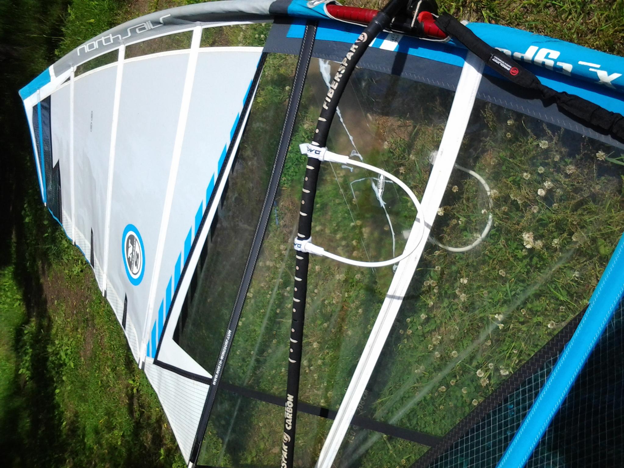

Я всю жизнь пользовался прозрачной самоклейкой из Максидома. Держит , не рвется, не отклеивается.

Наверное, такую на стекло двери наклеивают, только эта прозрачная. Отличная пленка, толстая, прочная, хорошо клеится, в воде не отваливается. Разрыв от латы до латы, наискосок. С двух сторон наклеил и катаюсь. На старом парусе пол-окна так было заклеено, несколько лет откатался.
