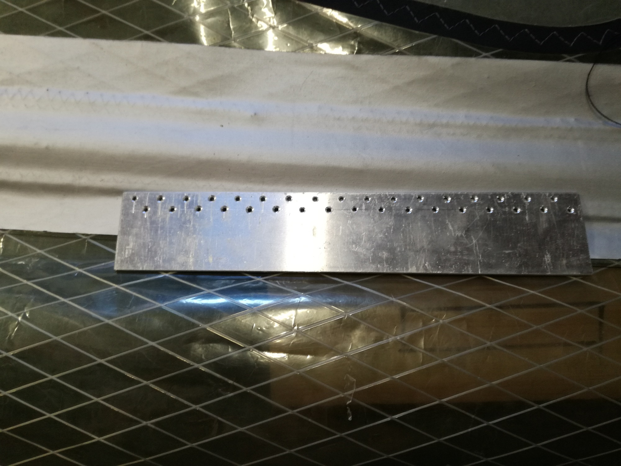

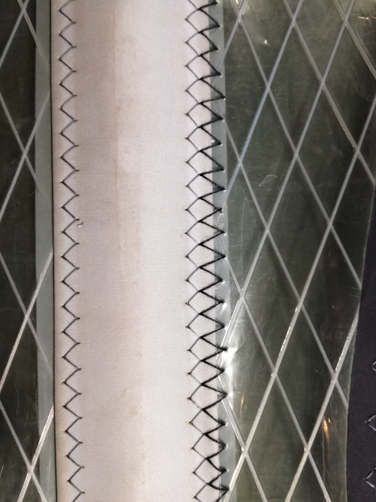

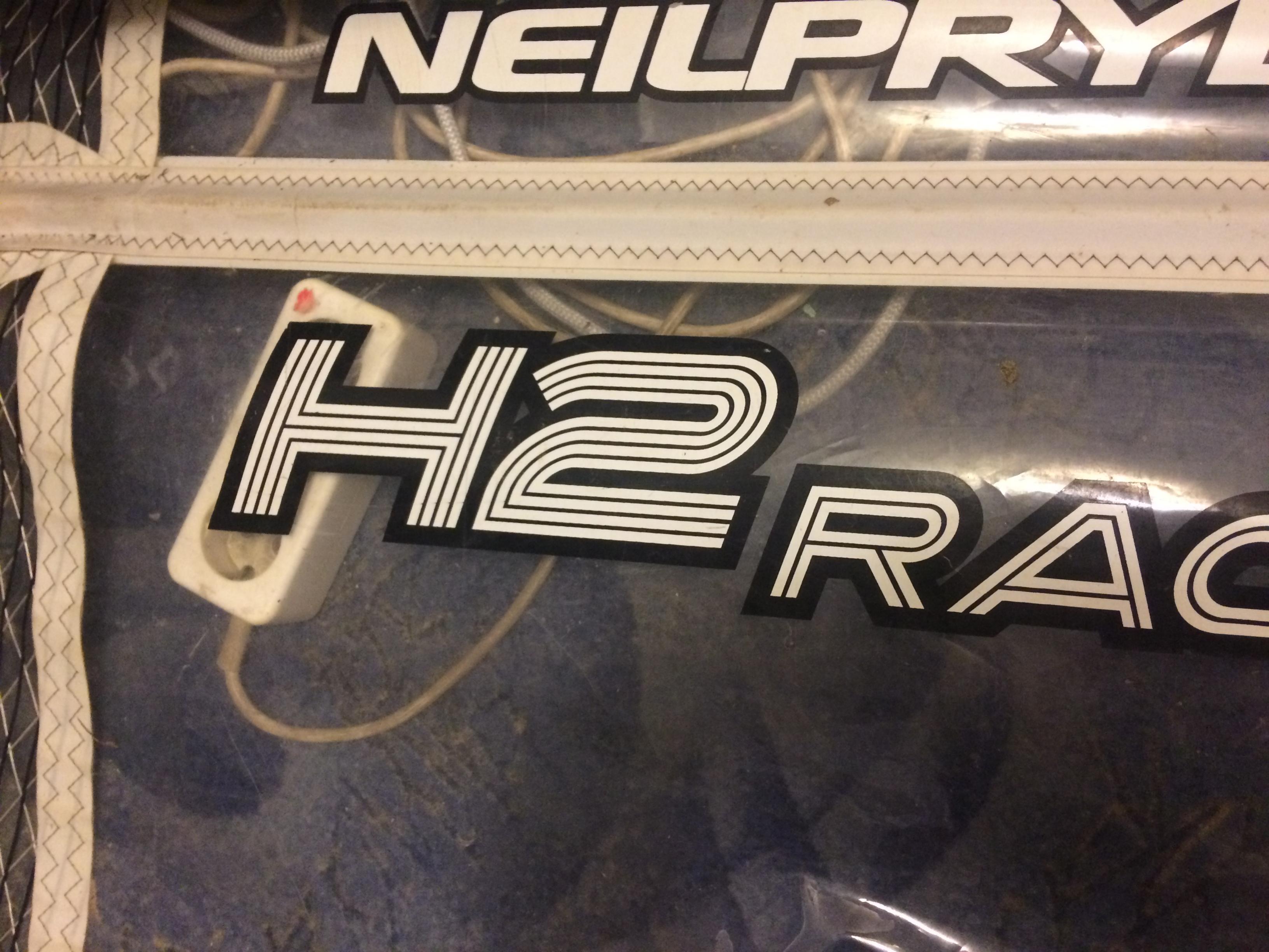

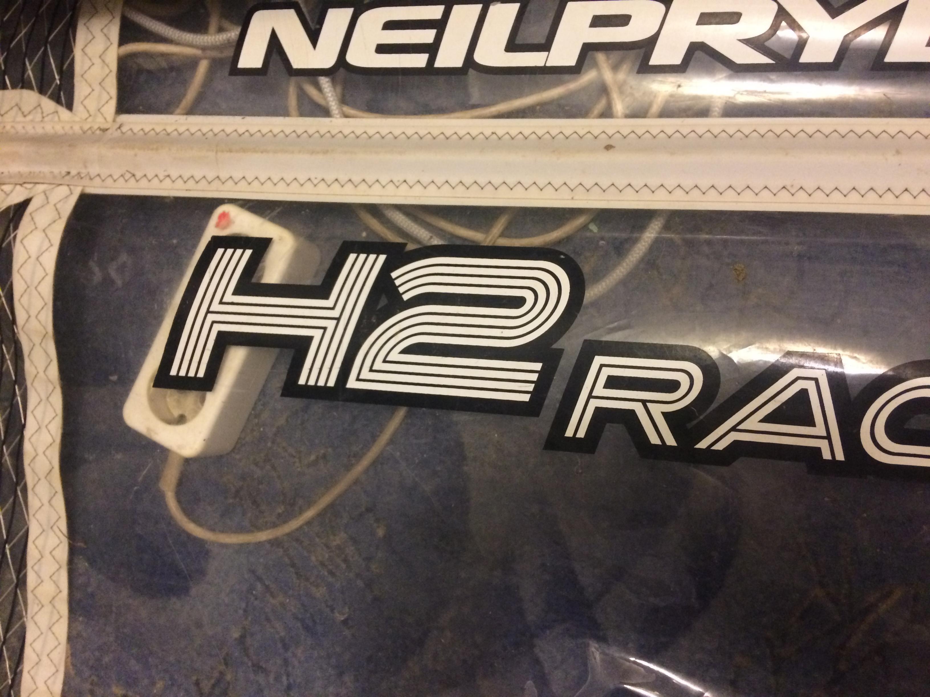

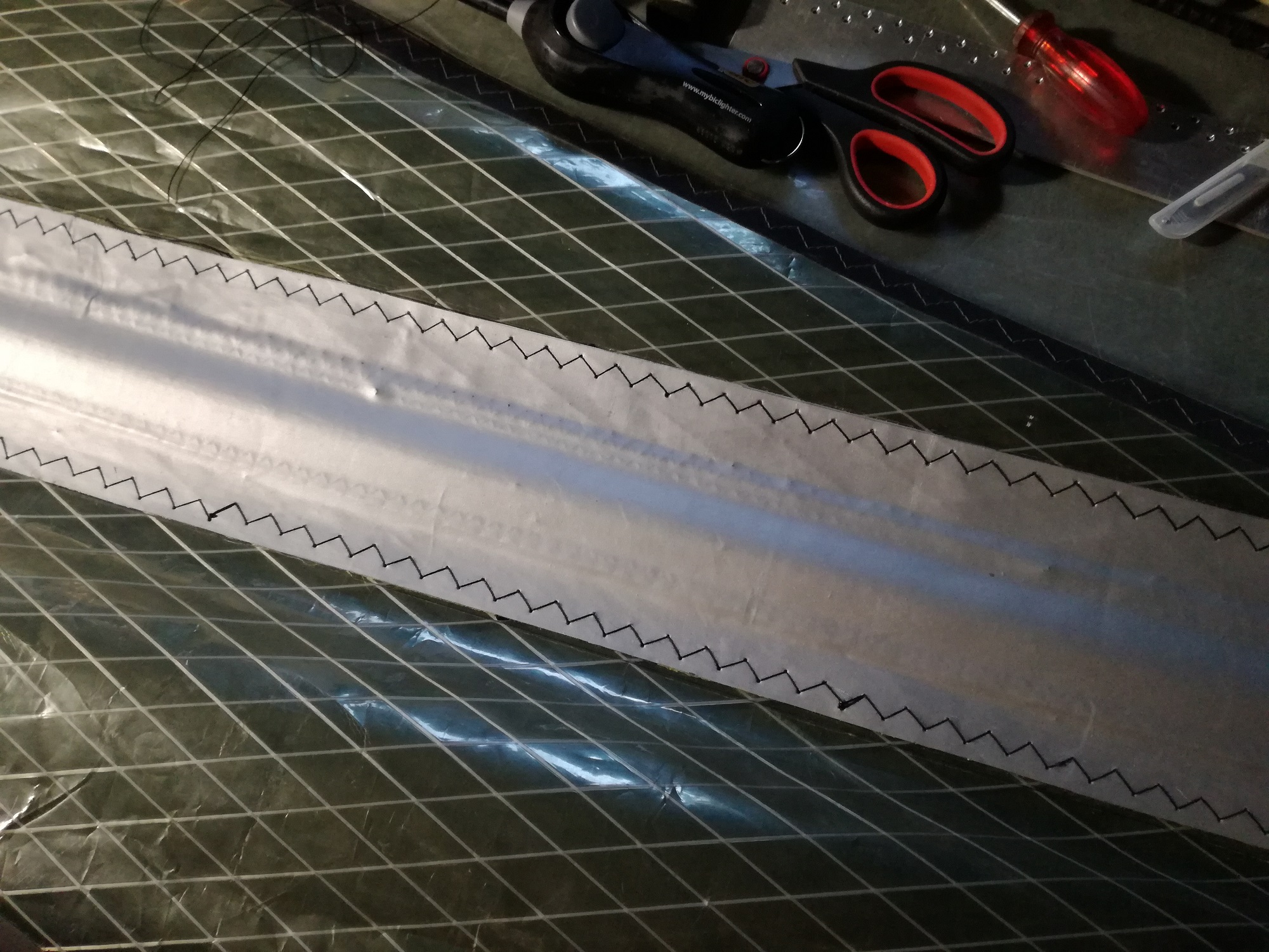

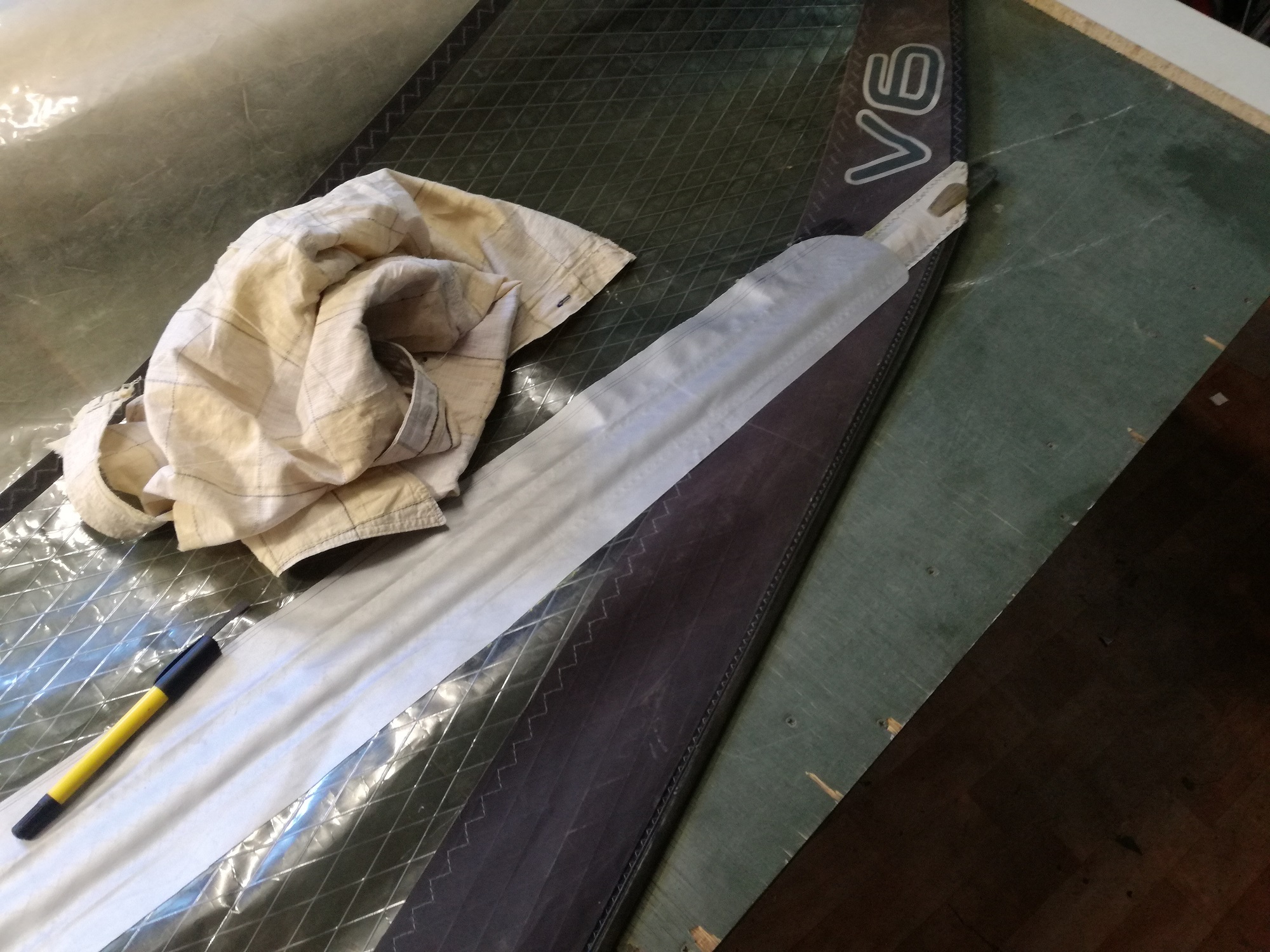

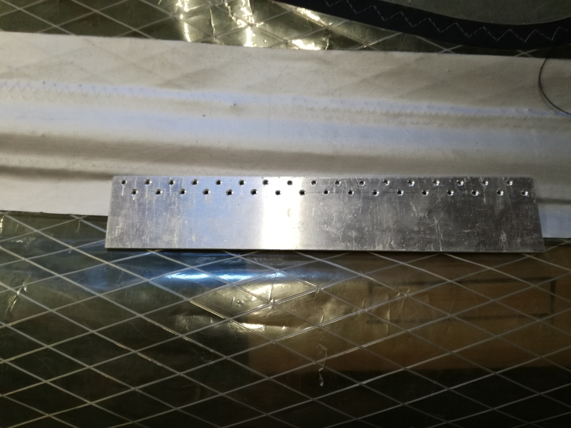

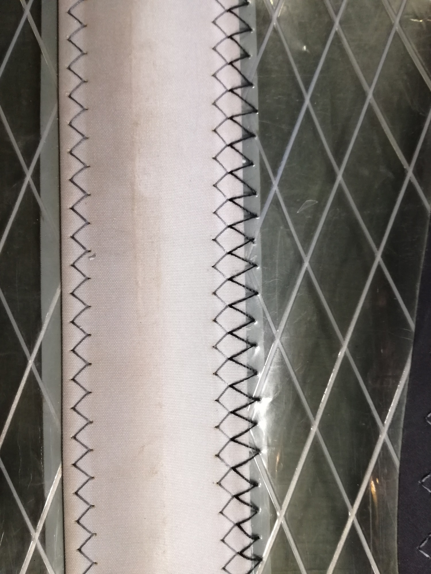

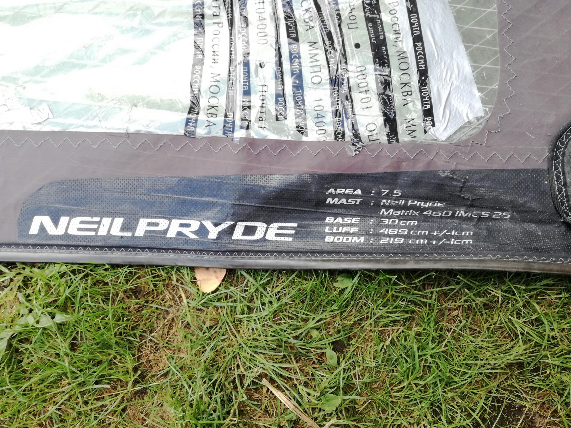

Добрый день. Расскажу свою историю починки паруса.
У соседа моего Val_Bag случилась беда, порвал парус по нижнему лат карману почти на всю длину латы. Парус 7.5 NP. ог его заклеил скотчем и благополучно откатал несколько сезонов. Потом купил посвежее а этот мне отдал , все равно лежит.....
Смыв скотч, липкий зараза, аккуратно прошил край окна к карману латы. Вырезав полосы из "Серебрянки" пошире так чтоб весь карман захватить и еще на окно залесть, приклеил на 88 клей и прошил капроном. Шил руками по шаблону колол отверстия. После всего собрал парус на жесткой мачте, все выдержало,не поползло. Посмотрим как следующий сезон отходит.

Frog,отлично получилось ! Особенно шаблон !
