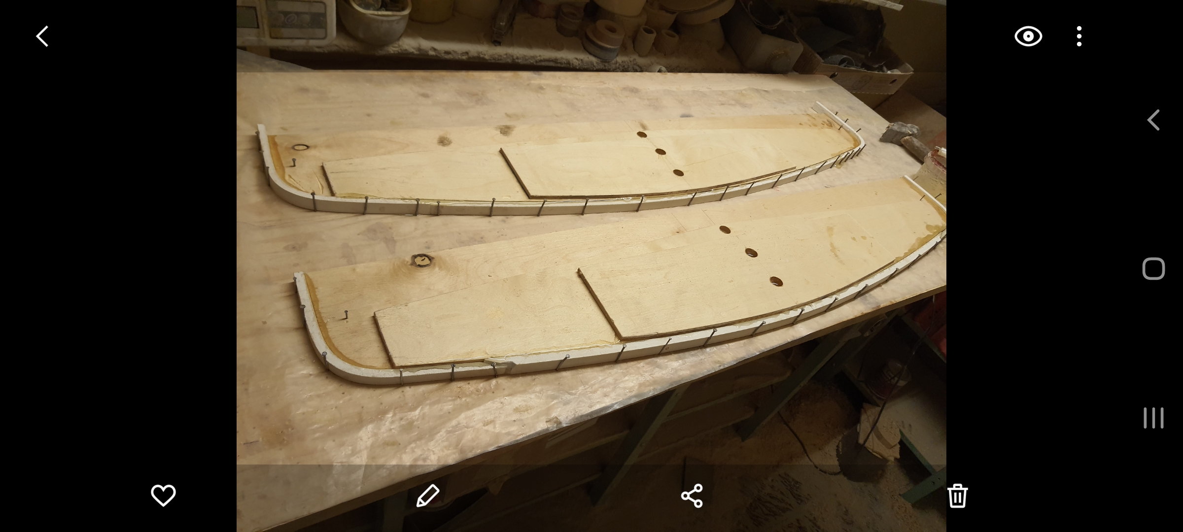

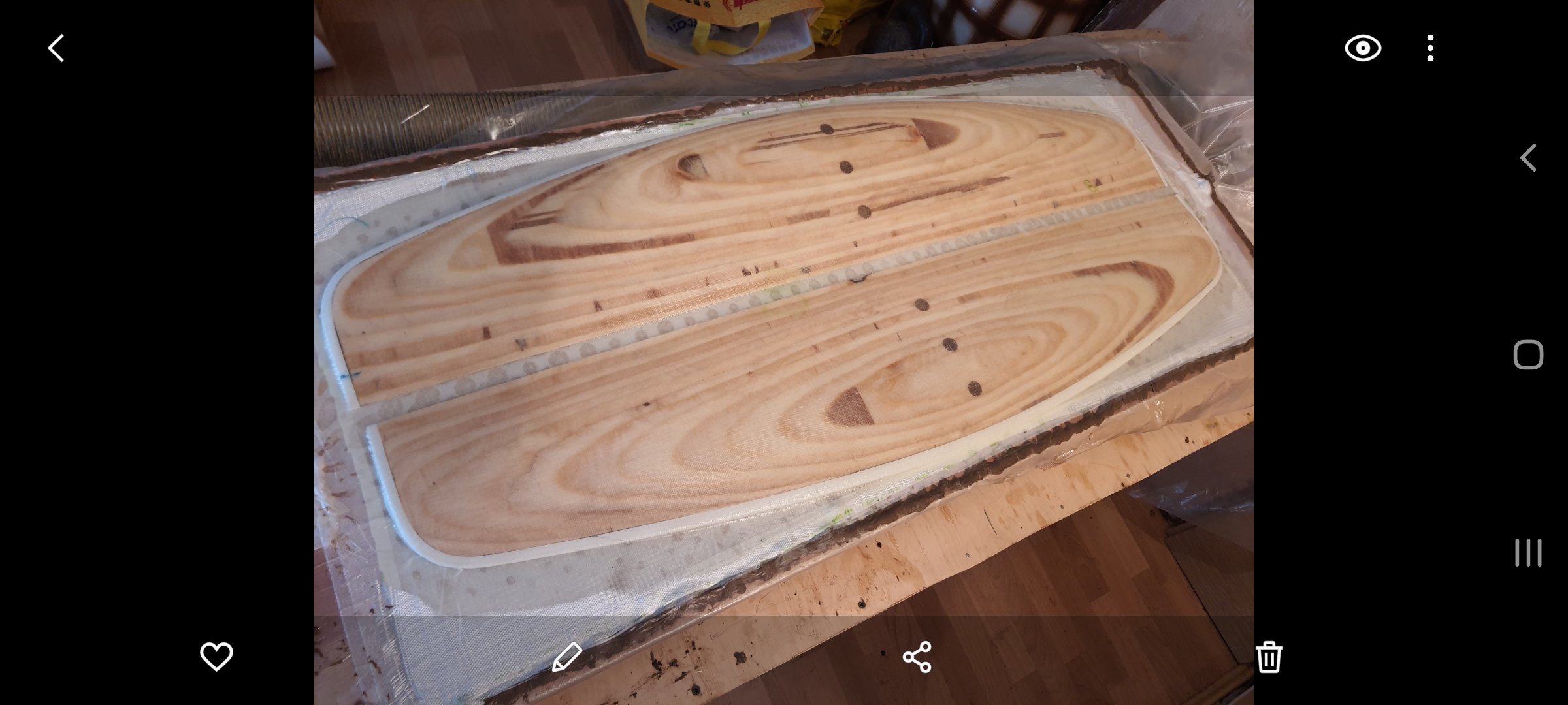

Крыло для виндфойла из фанеры...

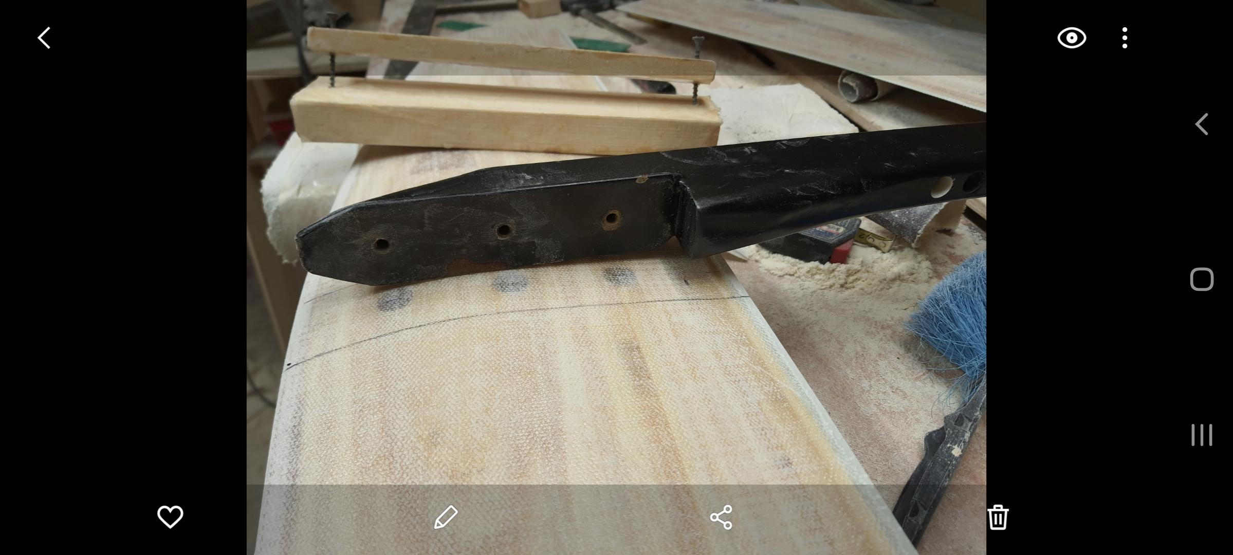

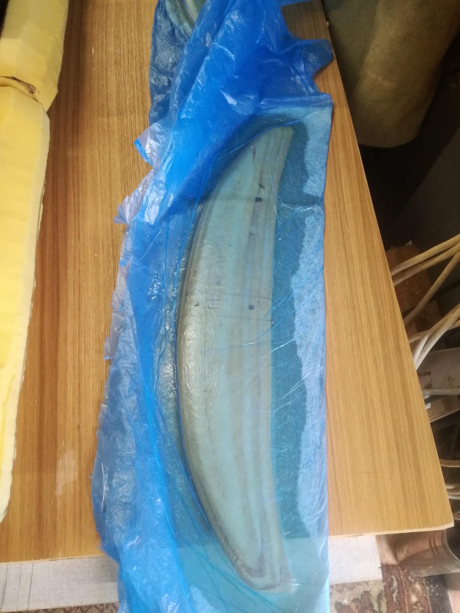

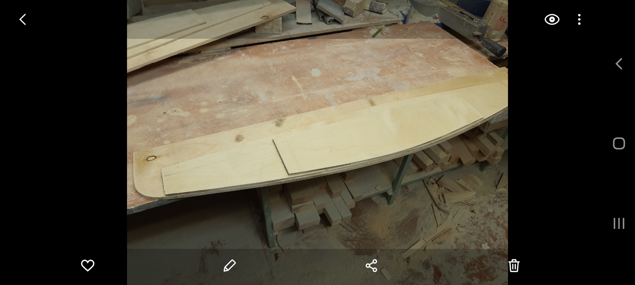

Клею крылья, решил пофоткать...
Набирал из 8+6+6мм. Длина 100см, ширина 20см,
Приклеел кромку из пвх ,залил клеем отверстия под крепление,
Сострогал,отшкурил всё лишнее,

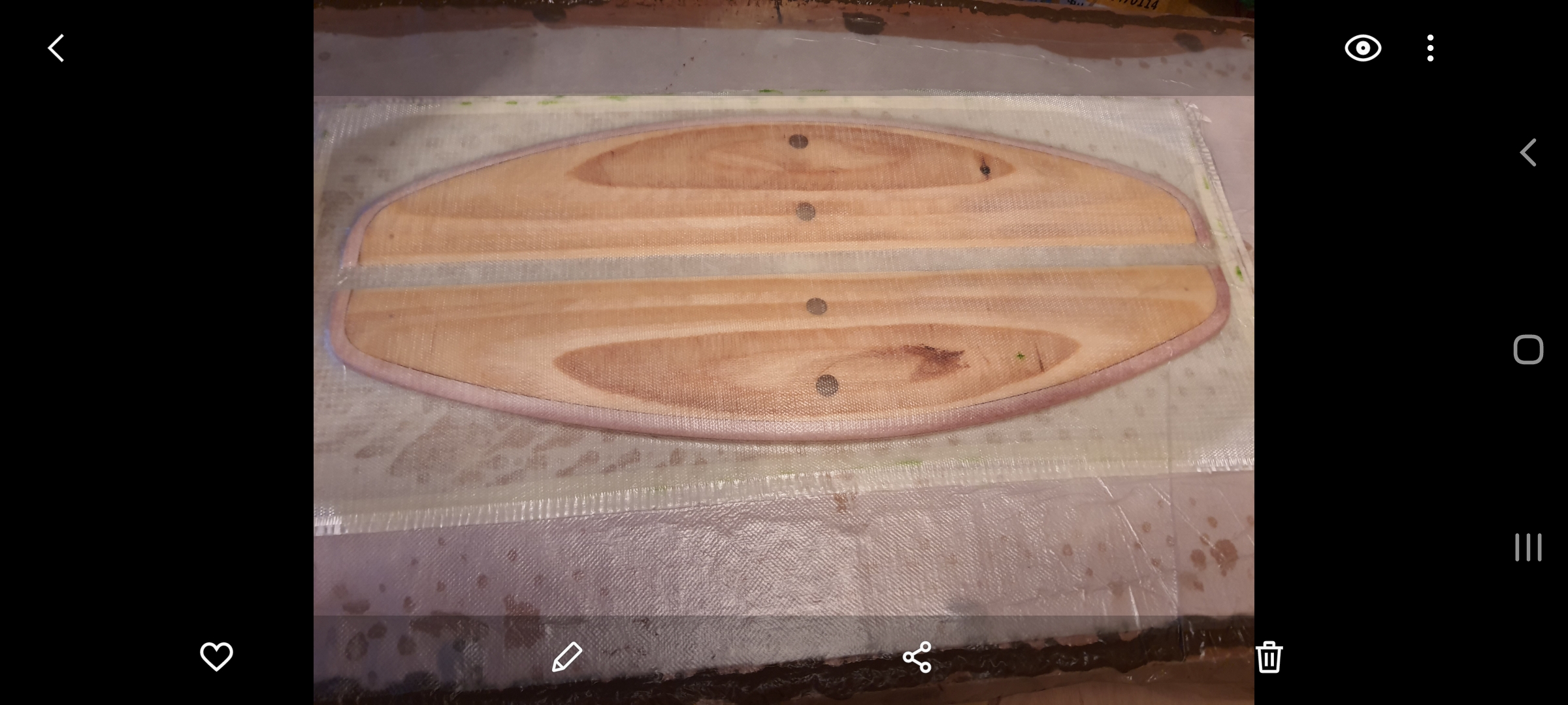

Заламенировал- 360+280г/м2 на сторону,

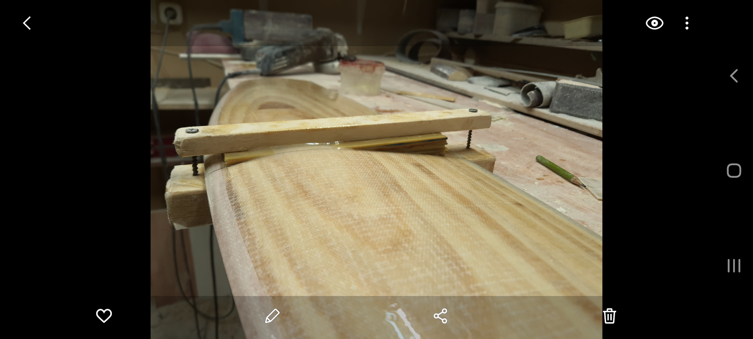

Обрезал, зашкурил , разметил площадку под крепление,

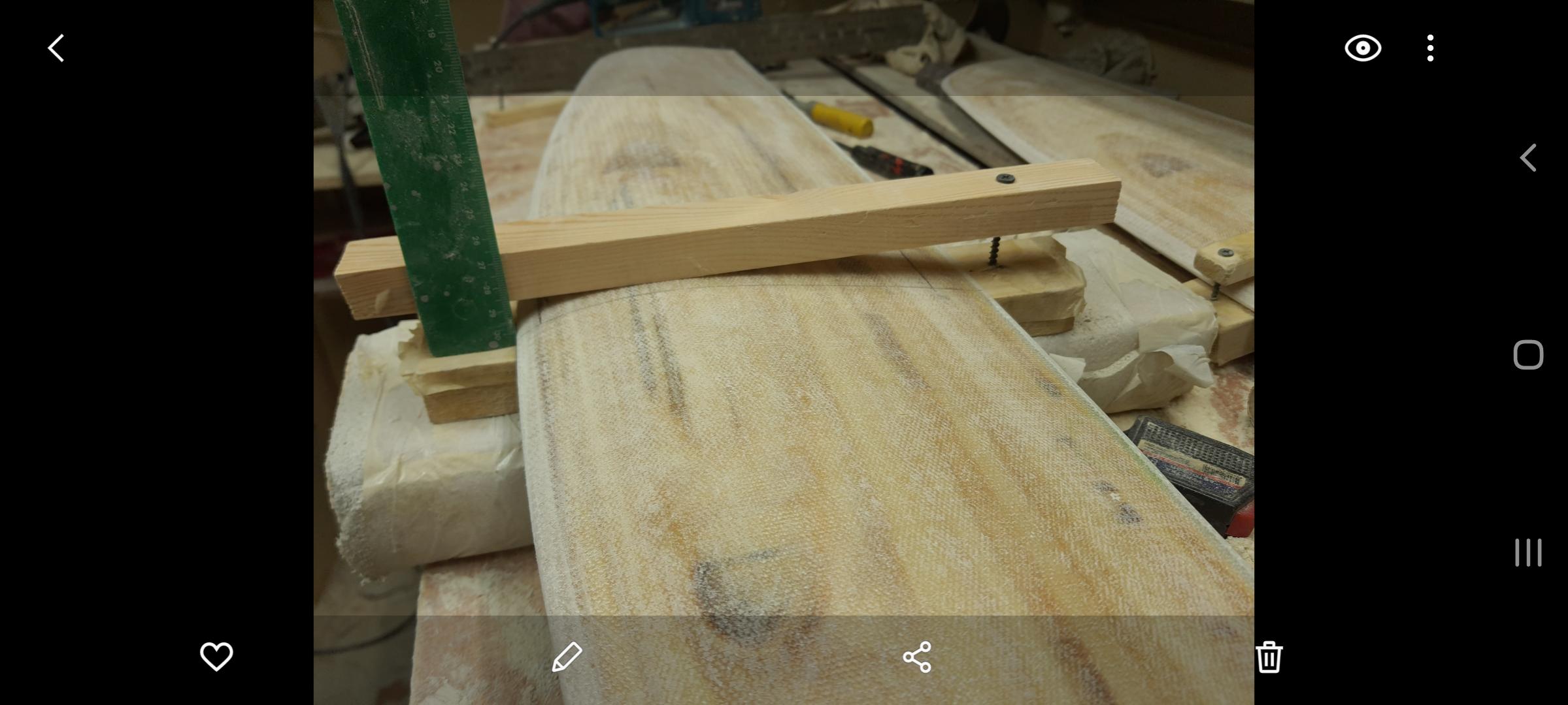

Приспособа для клейки площадки-выставил угол разницей высоты.(5 мм на 220мм длины -где-то 1.4 градуса)
Нарезаем и вклеиваем полоски тексталита -ширина 40мм высота 2мм.
Дальше ровняем площадку, сверлим отв.,шпаклюем, грунтуем, красим, лачим...

Сообщение от саШОК Посмотреть сообщение
откуда знаешь, что лишнее?
Не мало?
Непрочитано 25.11.2020, 16:22
Усиление дохлое.
Сомнется уже просто при нормальной затяжке винтов.
Хотя бы втулки под винты вклейте.

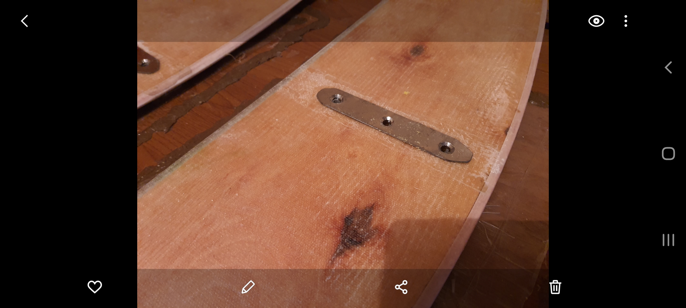

Снизу крыла над отверстиями будет приклеена полоска 2 мм нержавейки типа шайба , но сразу на 3 отв.
Откатал лето с винтами М6 впотай - полёт нормальный...

Саш,я бы посоветовал все же усилить место/площадь соединения крыла с фюзеляжем,типа мет.уголка,дабы не было нагрузки только на стяжные болты.Крыло еще больше,тяжелее предыдущей версии,соответственно и рычаг увеличился.Надеюсь ты понял о чем я.

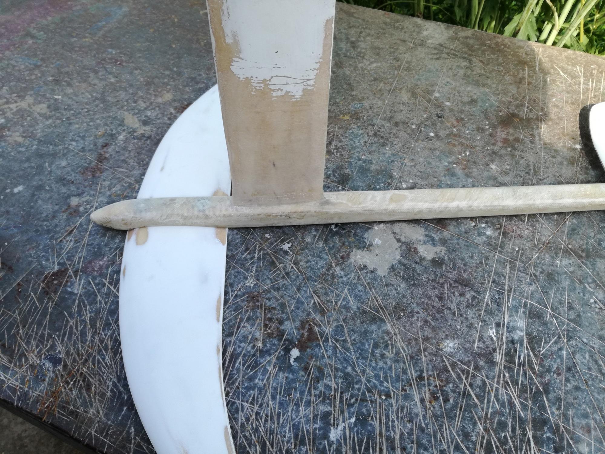

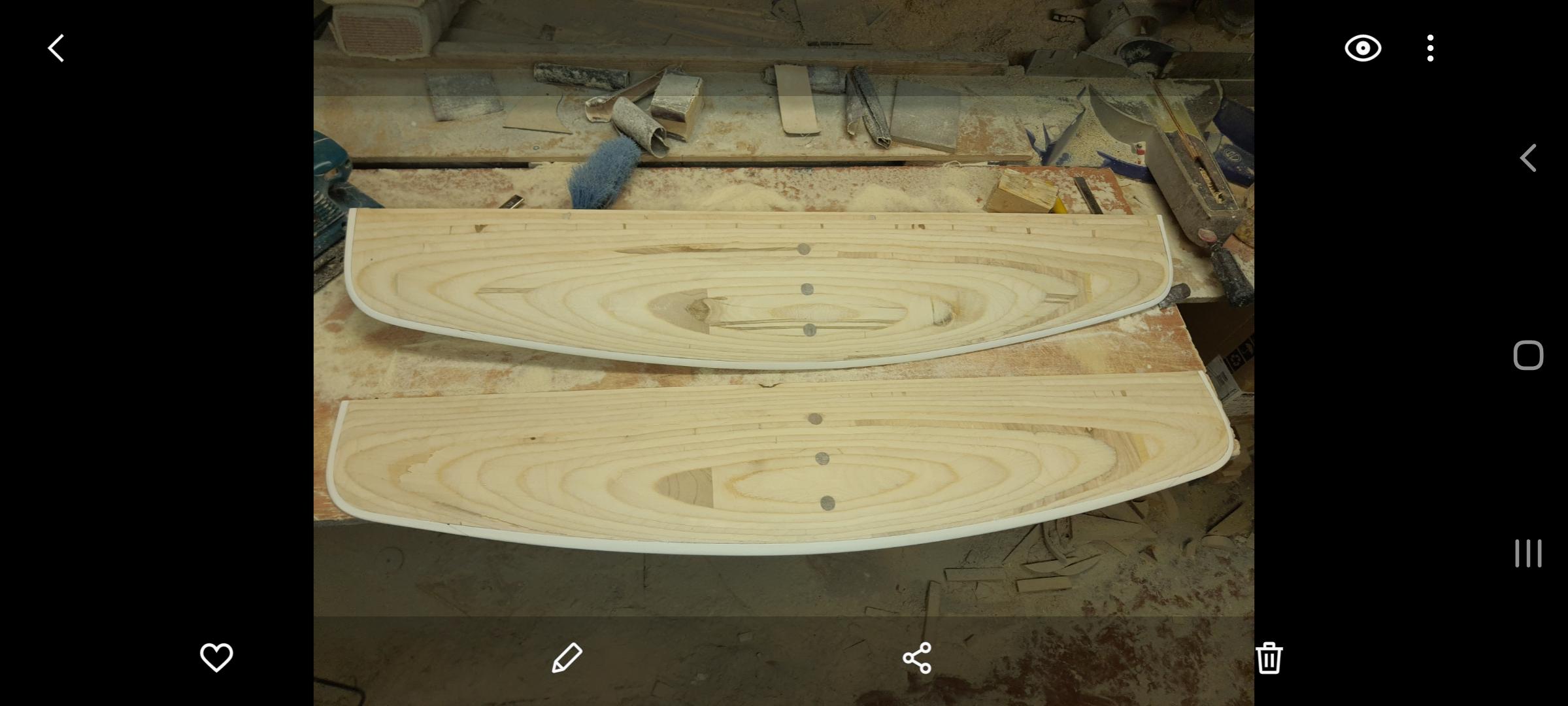

Где то года три тому назад мои крылья выглядели как то так.

Чего, и фюз деревянный? Ну ты рвёшь стереотипы... или в карбон закатаешь? Если в стекло, то, наверно надо утоньшить фюз, слой стёкла толще сделать? Или всё и так выдержит?
Непрочитано 27.11.2020, 13:28
197
Аватар для 197
Sail Number: 197
Club: нет
Location: Москва/Юг
Благодарностей: 27
На фото кайтовый фойл, не? Вылета нет, фюз можно и деревянный.

Именно так, доска не пошла, мачту сломали под корень, когда пытались за катером кататься, остались только крылья.Это первый опыт.

Вот такие пластины приклеил...
Ну и парочка новых стабилизаторов....

Я бы закруглил задние углы. Для безопасности водного старта.
Но придется немного обточить концы под профиль и еще заламинировать.
