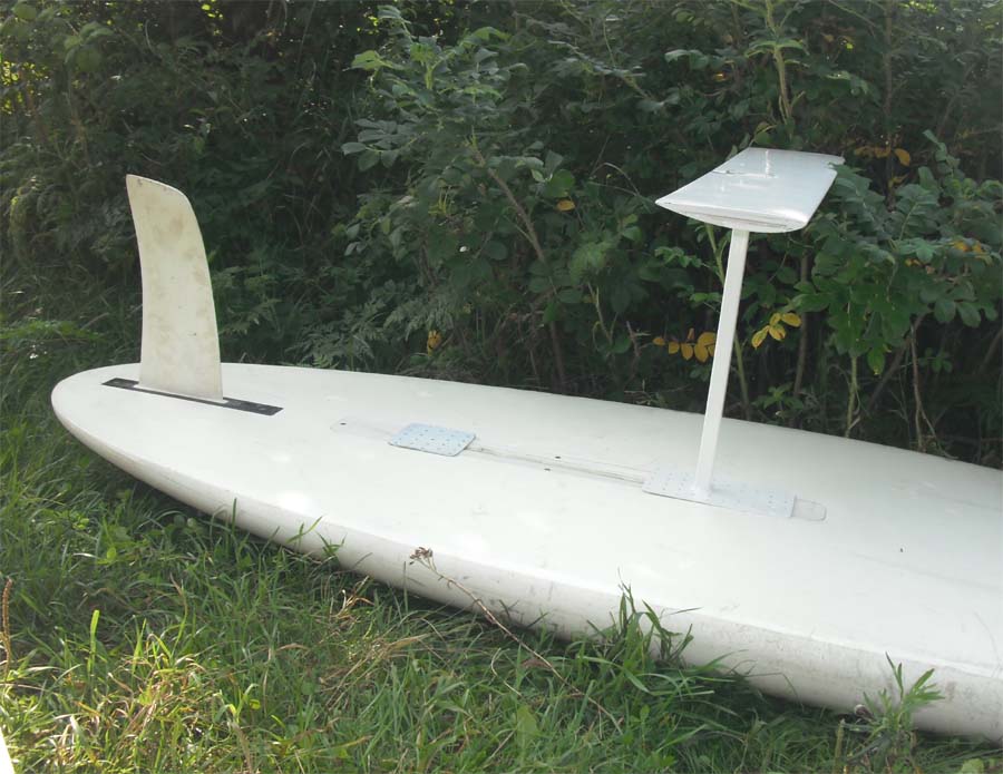

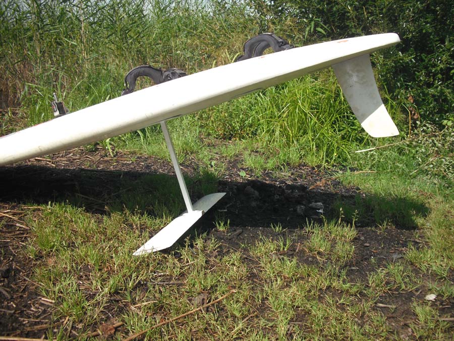

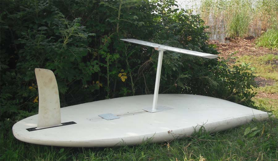

Давняя бредовая идея - поставить крыло в швертовой колодец.
Наконец-то руки дошли.
В субботу, на озере Разлив, состоялся пробный выход на воду с целью опробовать узел установки.

И????
Непрочитано 20.08.2017, 21:04
ВЛ@ДИМИР
Аватар для ВЛ@ДИМИР
Sail Number: RUS-575
Да на одном крыле без стабилизирующего заднего маленького хрен поедет. Будет постоянно "рыбкой" нырять: вверх - вниз.

Непрочитано 20.08.2017, 21:54
Благодарностей: 495
Такое крыло будет поднимать доску из воды на 12-15 кмч.
Поднимать будет нос. корма будет волочиться по воде. Доска вставшая на дыбы будет тормозить и заваливаться на бок. Чаще на подветер.
Какая вообще цель идеи? Полет полностью над водой, или помощь для более раннего выхода на глисс?
Для первого необходимо нечто обеспечивающее стабилизацию по тангажу. Например стабилизатор на плавнике. Но в данной компоновку аппарат все равно не полетит. Т.к. крыло сильно впереди от центра тяжести. Т.е. стаб должен тоже поднимать. На скорости чуть больше скорости
равновесия (когда подъемная сила крыла и стаба равна весу аппарата и тушки), крылья будут поднимать аппарат на поверхность, с последующей вентиляцией и провалом.
Такую компоновку используют на Мотыле (Flying Moth) но там активная автоматическая регулировка подъемной силы крыла, и ручное управление углом атаки на заднем крыле.
Без этого практически не полетит.
Для второго крыло сильно велико, и опять-же сильно впереди. Оно должно быть где-то в районе плавника.

Не взлетела.
Дуло метра полтора, да и цели взлететь на первый выход не было.
Крыло стоит под передними петлями. По первым ощущениям, на небольшой скорости, хочется его вперед, где-то на ступню от мачты. С увеличением скорости, вроде как нормально. При сборке лопухнул и поставил стойку задом на перёд, т.е. не в крайнее переднее положение. (пока три точки установки стойки)
Основная цель - разгрузочное крыло, роль стабилизатора выполняет корма. По возможности как можно больше уменьшить водоизмещение и ускорить выход на глиссирование. Задача спорная, но возможно решаемая.
Дополнительная задача - 100% выход из воды. Стабилизатор - Т-образное крыло в финбоксе. Задача второстепенная т.к. основная каталка в мелкой солёной луже под названием Бугазский лиман, а там мелко. Очень лениво уходить на глубину.
