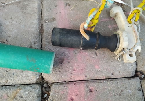

Помогите чайнику
Купил комплект, но мне кажется что тут необходим удлинитель. Парус по мачте как раз, но блоков набить галсовый угол нет. На парусе только люверс. Или есть какая то другая приспособа?

Я даже боюсь спросить за сколько купили такой раритет. Таким комплектом можно только отбить все желание заниматься виндсерфингом. Но если по делу, на таких комплектах ещё не было блоков и все везалось петлями. Грубо говоря, там нет такого натяжения как на современных парусах. Натянули как смогли и завязали.

Набивали через люверс, и нынче есть такие паруса: детские, учебные. Можно, конечно, купить задорого специальный крюк с роликами, но нет роликов внизу на стакане, и правильный полиспаст не получится. Кроме того, крюк удлинит систему, тогда точно захочется удлинителя.
Чтобы набить через люверс, смените шнур на более скользкий, свежий. Можно слегка силиконом сбрызнуть всё, кроме зажимного конца шнура.

Я понял. Делаем обыкновенный полиспаст. У нас на яхтах шкотовый угол набивался либо силой рук, на швертботах, либо лебёдкой, на крейсерах. А через полиспаст оттяжка гика. Значит пара двойных блоков, один на парус, один на мачту решат мою проблему, а докупать удлинитель смысла нет, если только ещё один парус брать с более длинной шкоториной.

Крюк с роликом такой?
Отдам за шоколадку. Но я в Москве.

Могу добавить вот такой "стакан", за спасибо, но я тоже в Москве.

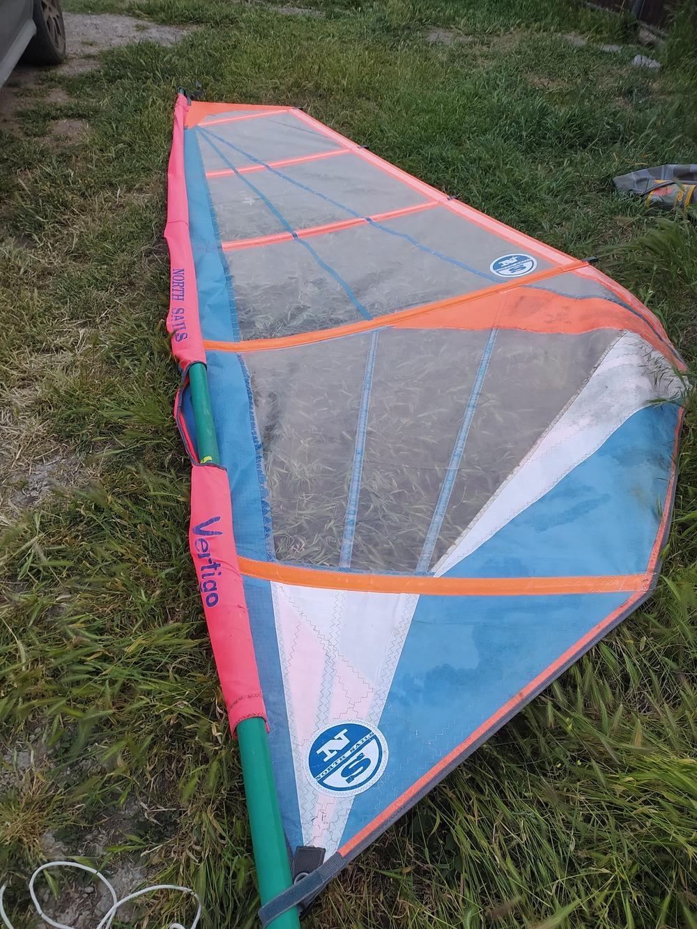

Если парус того же поколения, что и стакан с мачтой, то есть, с короткими латами, то все эти телодвижения с блоками и крюками не имеют смысла. Паруса гляйдеровских времён по галсу натягивались только чтобы не было горизонтальных складок на передней шкаторине. На изгиб мачты это натяжение не влияло, а мачта гнулась натяжением шкота. Нужно фото паруса.

Парус

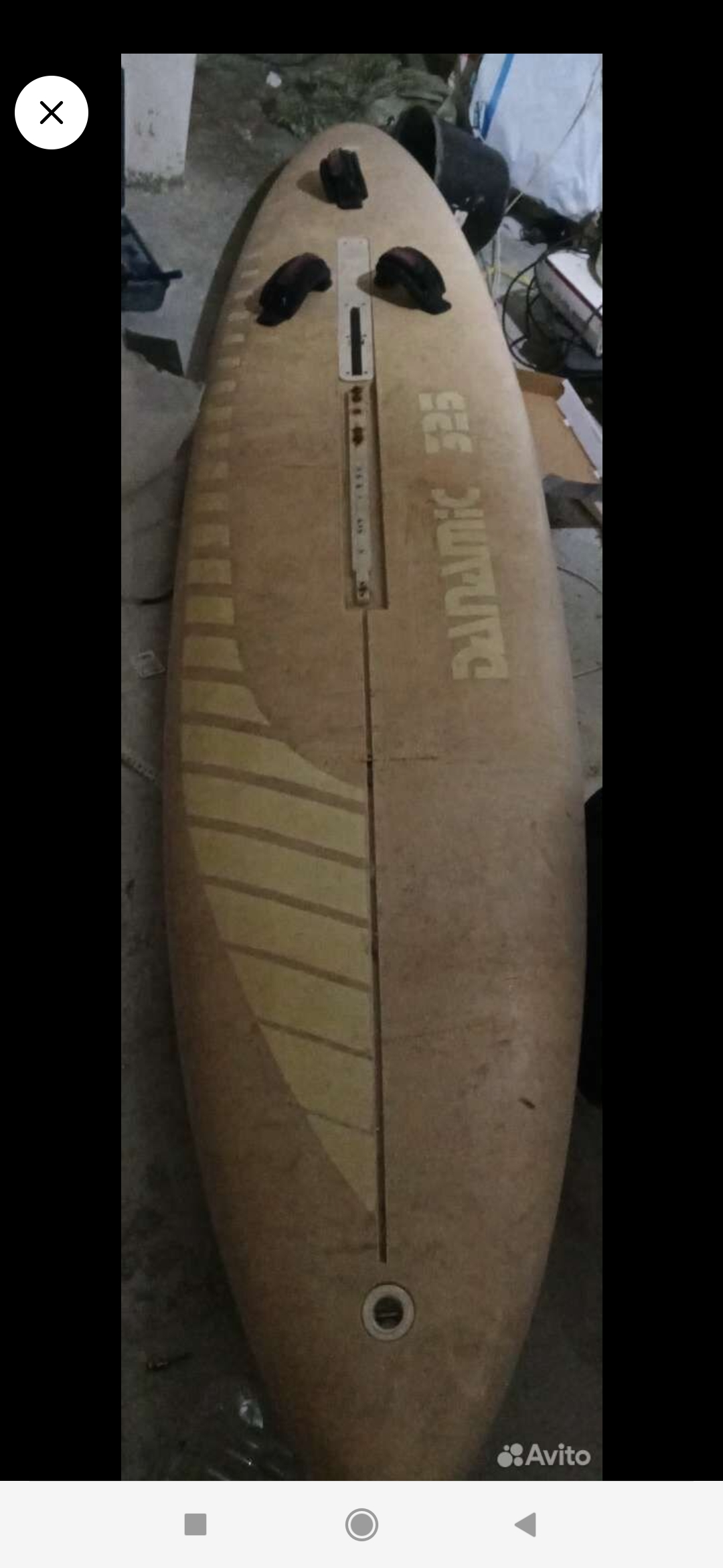

Вот доска
