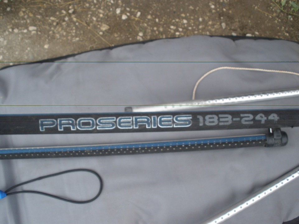

Всем привет!
Прошу подсказать.
Есть сейчас вот такой гик Prolimit, слегка деформирован (что не мешает).
Хочу получше/понадёжнее/пожёстче на парус 7,5. Этот оставлю на меньшие, возможно обрежу, чтобы облегчить, так как цена ему - копейки.
Карбон не потяну даже б/у, так как ещё вторую досочку ищу к осенне-зимним ветрам.
Особо не спешу, есть с чем катать.
Посоветуйте хороший люминь, размер для моего 7,5 - 218см, но хотелось бы иметь небольшой запас.
