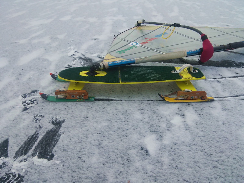

Айс коньково-лыжный.
От Ильи из Химок, говорит, что "пироги" проходят лучше. В любом случае "снимаю шляпу" перед "изобретателями колеса"
Сам попробовал, крутит полноценные повороты, на ходу поустойчивей, посмотрим когда будет больше снега, если будет такое

Это он был полторы недели тому, только коньки без лыж еще были? А теперь они что, сквозь лыжи торчат, или опционально-заменяемые?
Вообще круто, даже дизайн какой-то винтажный ')

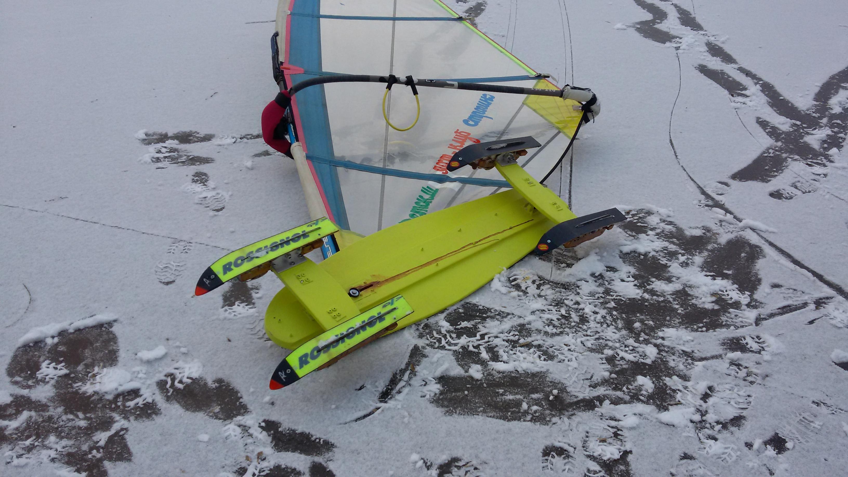

Вообще то идея не моя -заготовку купил у форумчанина Максима,мое воплощение+кое какие изменения!Я довольно тяжелый и действительно при попадании на снежные пироги или сильные неровности всплываешь и не так сильно теряешь скорость-но аппарат далеко не идеален!В процессе работы изготовление нормальных коньков,здесь стоят от старых хоккейных,сделал чтобы успеть к сезону ,они достаточно тонкие ,поэтому заточка просто клином!
Лыжи естественно довольно быстро демонтируются.

Отличная идея! Вчера глядя на фотку вспоминала снежные плюшки (в которые даже просто на коньках неприятно въезжать) и радовалась что решение по их преодолению реализуется на практике :)

То-есть получается, что коньки слегка выступают чуть ниже плоскости скольжения лыж. При этом по льду снаряд скользит на коньках, а при заходе на "снежный пирог" скользит по его поверхности на плоскости лыж, не снижая скорости, преодолевает этот "пирог", и снова встает на коньки. Я все правильно понял?

Сообщение от puhalev Посмотреть сообщение
Что то типа этого,есть еще вариант опробовать на очень жестком насте,но все никак не дождемся соответствующих условий.

Можно еще лыжики подпружинить, чтобы чем выше сугроб, тем плотнее реагировали.

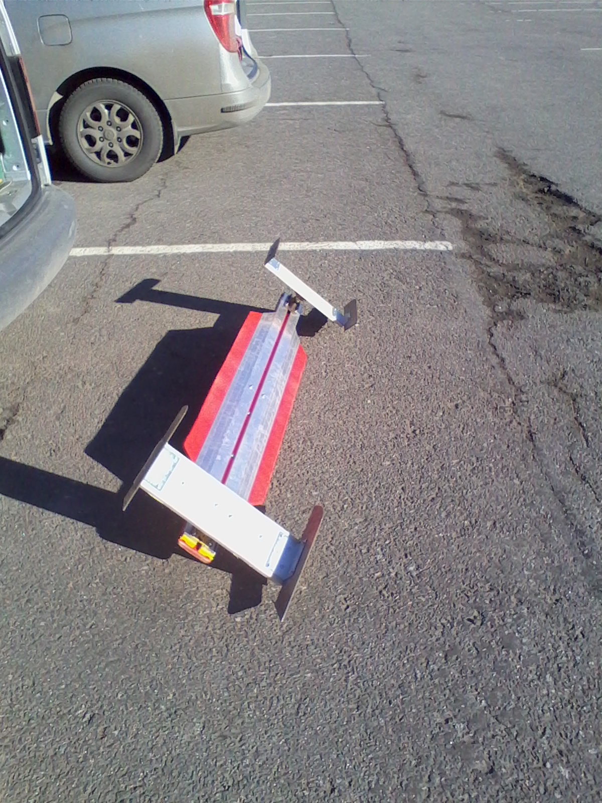

Отличная конструкция! Вот, вдохновленный этой идеей, начал конструировать свой аппарат... К нему в комплекте еще идут четыре колеса и надо еще попилить и пристроить к конькам четыре лыжи! Процесс пошел так-сказать.

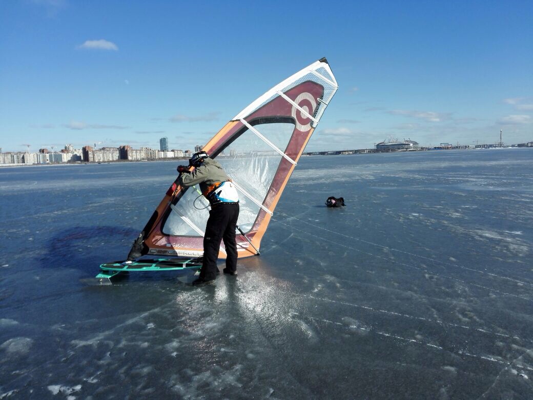

Тоже посроил
Вот такой аппарат

Попробую фото получше
Вот
