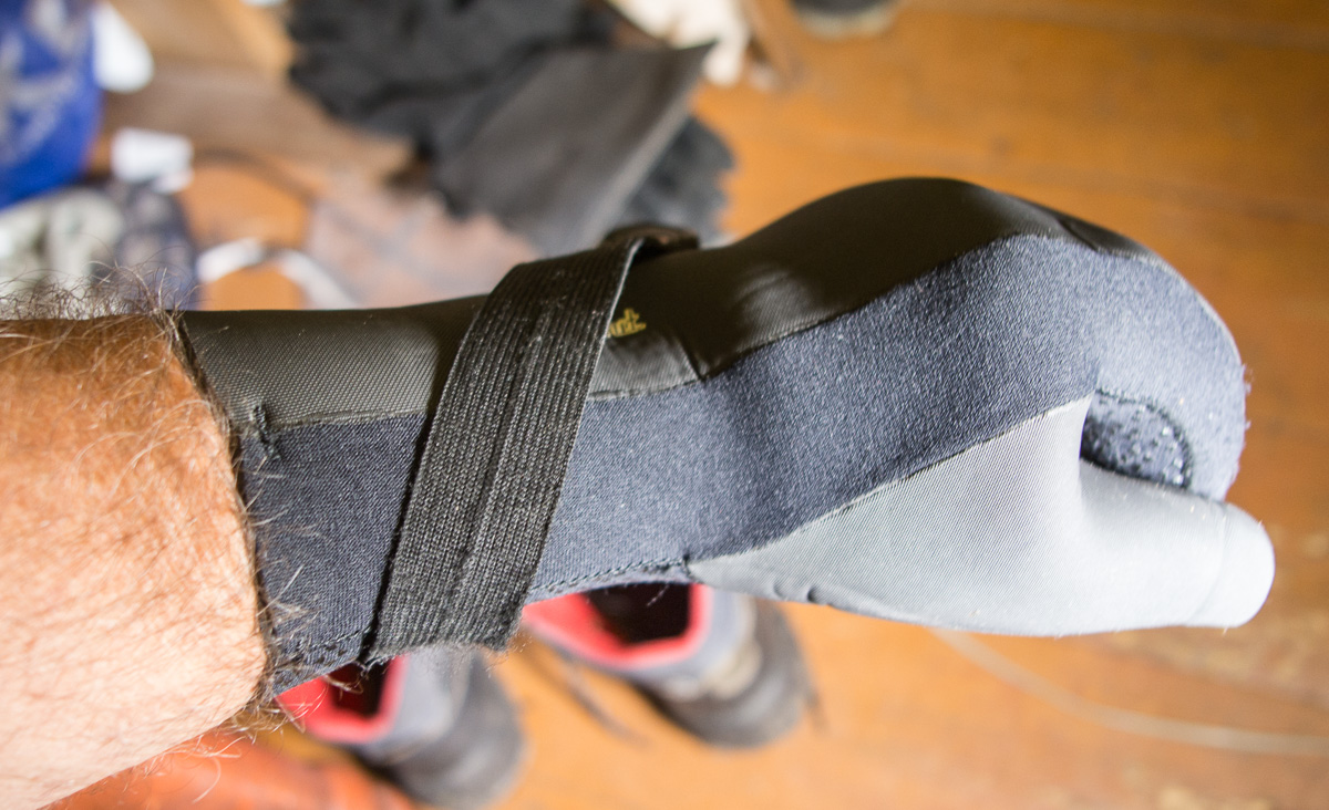

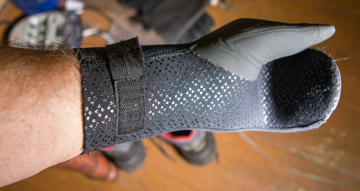

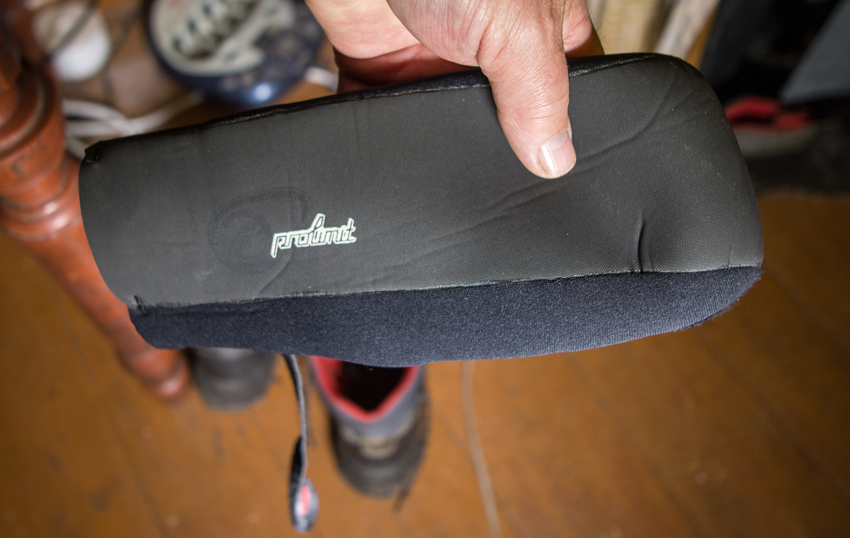

Была раньше такая пытка, называлась "испанский сапог".
А у меня - испанская рукавица!
Невооружённым глазом видно, что она жёстко пережимает руку выше запястья, потому что вместо конусного раструба у неё цилиндр, видимо, рассчитанный на руки как у Буратино...
Отсюда моё желание её слегка покоцать.
А теперь - вопрос: как?
Отрезать раструб под небольшой нахлёст на рукав гидрика?
Распороть вдоль по шву, оставив его на запястье?
Разрезать вдоль мимо шва?
Или можно как-то растянуть раструб, натянув его на подходящее полено? Это был бы идеальный вариант, потому что я не уверен, что отрезание не приведёт к распознанию швов. Но есть сомнения, что растянуть удастся так просто.

у меня плечи у гидрика жали, намочил , засунул бутылки 3х литровые , высушил и так и оставил на всю зиму с бутылками, этим летом катался в нем-стало полегче, но не идеально. зависит от качества ткани и резины, у какогото производителя хорошо все тянется (ион) у какогото не очень (пролимит, неилпрайд). прайд я резал, растянуть не удавалось. я бы натянул перчатки и оставил до сезона, (может подогреть феном?), порезать никогда не поздно.

Беда в том, что сезон рукавиц уже начался... Если бы я был уверен, что они не расползутся дальше при обрезании - глазом бы не моргнул, отрезал, потому что рукава у моего гидрика достаточно тёплые, достаточно длинные и мягкие, их можно натянуть поверх рукавиц и они не будут давить.

Делаешь продольный разрез, в любом месте, вставляешь в него клин из неопрена, чтобы нигде не жало (поверх рукава костюма), сшиваешь со стороны ткани плоскими стежками, склеиваешь. Почему там должно что-то расползтись? Если клей будет не соответствующий, то в худшем случае шов будет пропускать воду.

Поскольку рукавицы не "сухие", то можно крамсать как угодно. Хоть клин вклеить и прошить. Хоть укоротить до не жмущего участка на запястье. Так же можно просто оставлять вывернутыми.

Короче, подумал - и отрезал по запястье. Теперь ничего не жмёт. На рукав оставил сантиметра два.
