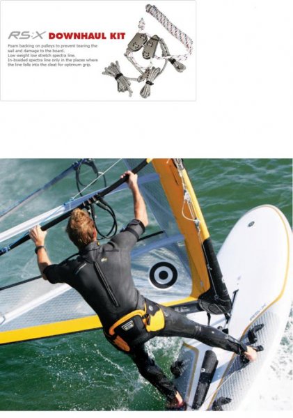

смотря что за парус. На 8ку - этого хватит. На 11ый - блоки в три лопаря плюс один летучий, чтобы эту всю сосиську добирать. Итого 16:1. Иначе на воде не доберешь.

Не получится, что нижняя шкаторина будет слишком поднята над доской в результате установки дополнительных блочков и верёвок?
это никак не связано. Верхний край системы крепится над гиком, нижний проходит в штатном ролике удлиннителя. Внизу как на удлиннителе все стоит так и будет стоять.

Покажите пожалуйста картинку

Сообщение от rus27 Посмотреть сообщение
вот нашёл. мне теперь понятно . а то есть ещё норсовские удлинители, там рычажком набивка регулируется...
