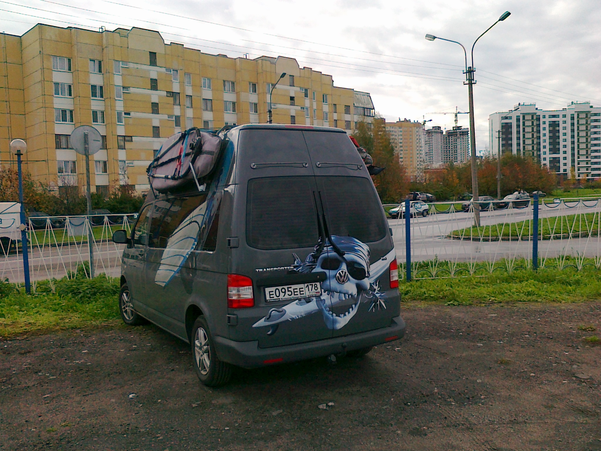

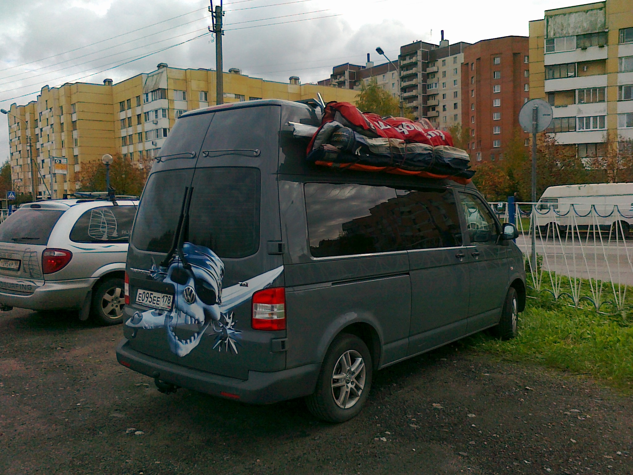

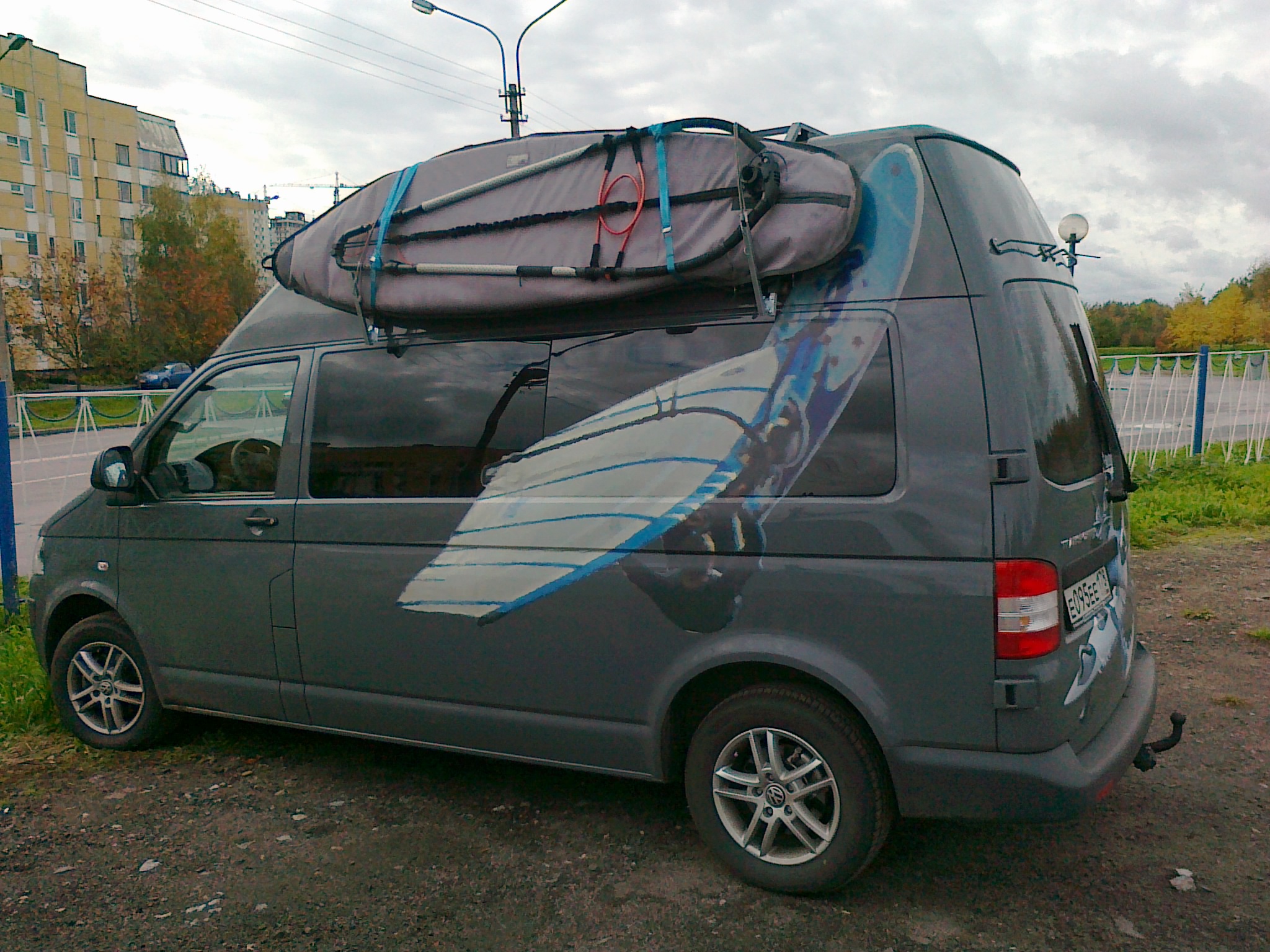

Серфмобиль VW T5 для путешествий

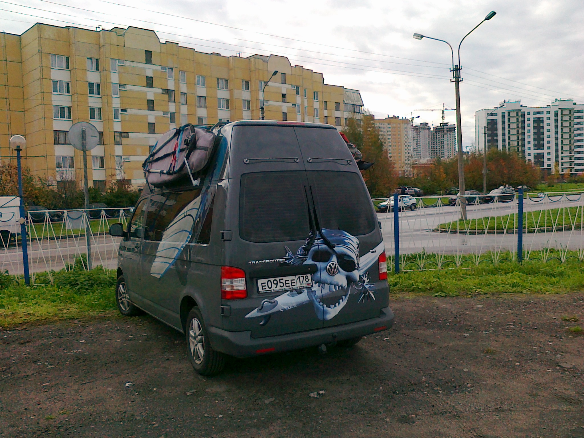

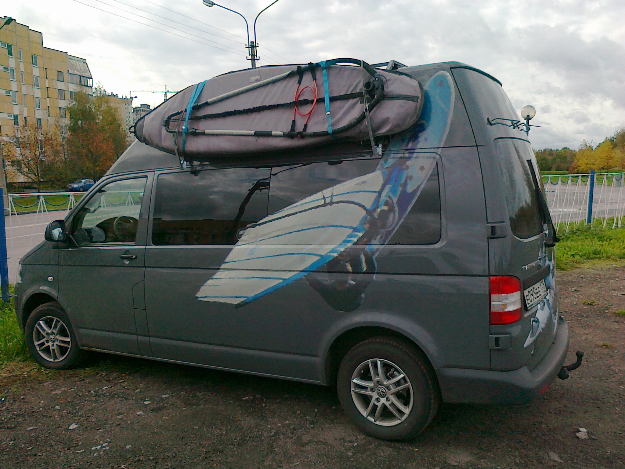

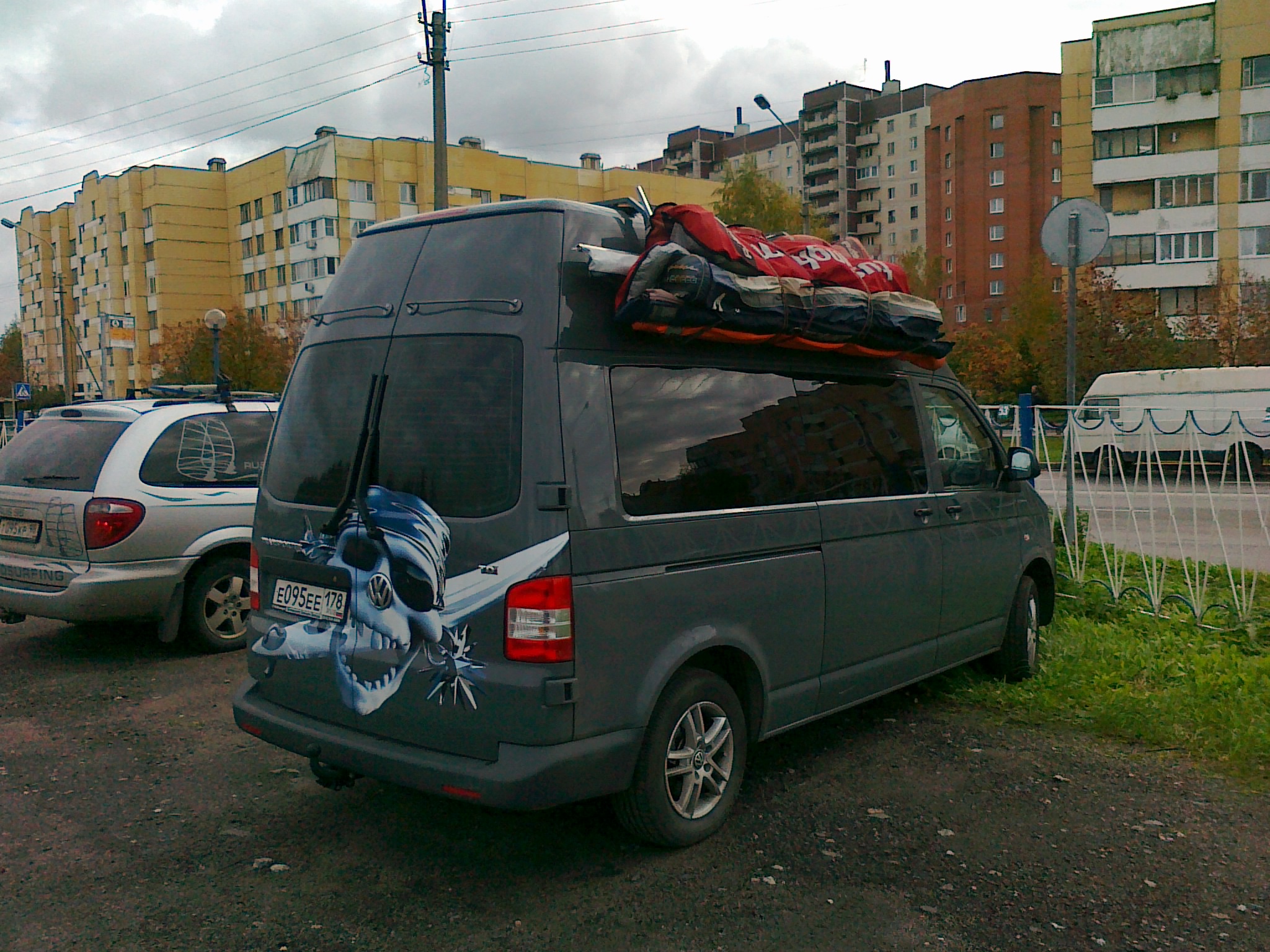

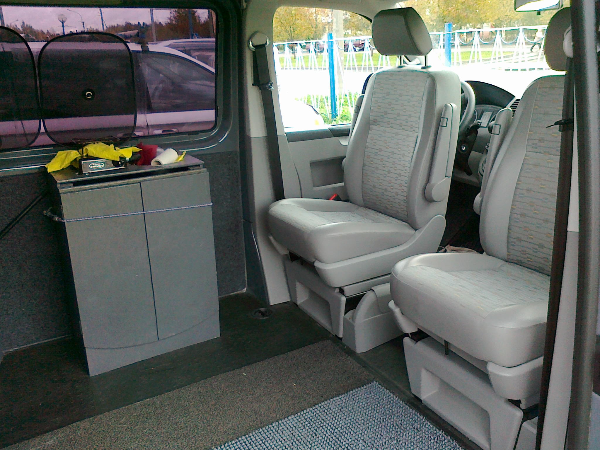

почти доделал новый автобус VW T5
основная концепция: матчасть только снаружи, внутри трансформер
слева доски и гики
справа мачты, паруса и тент

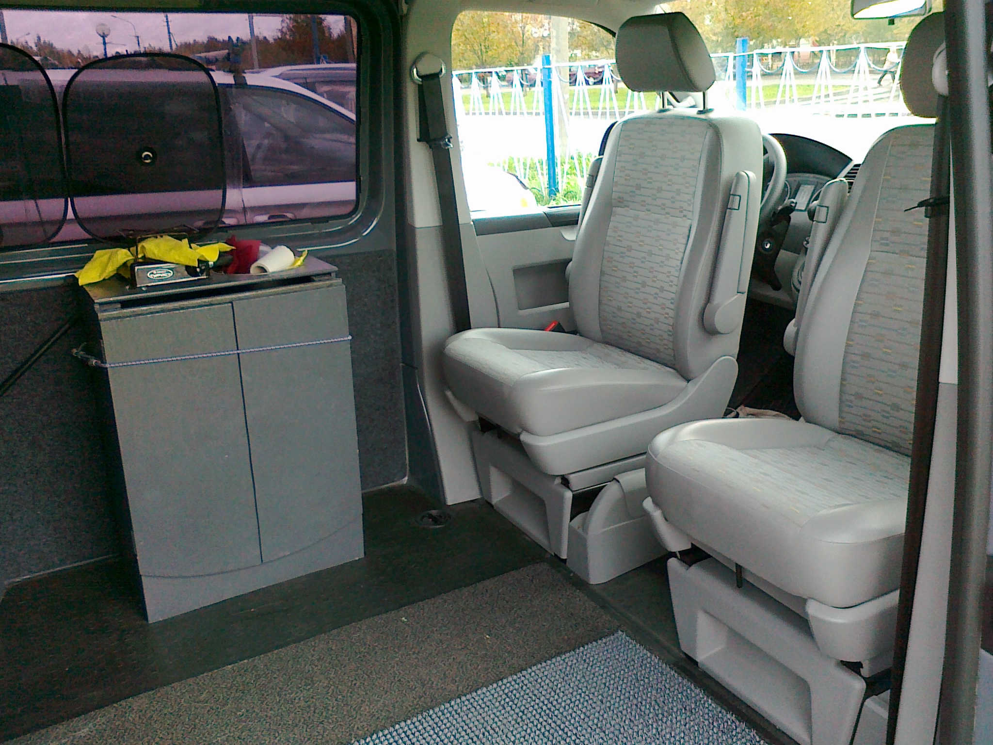

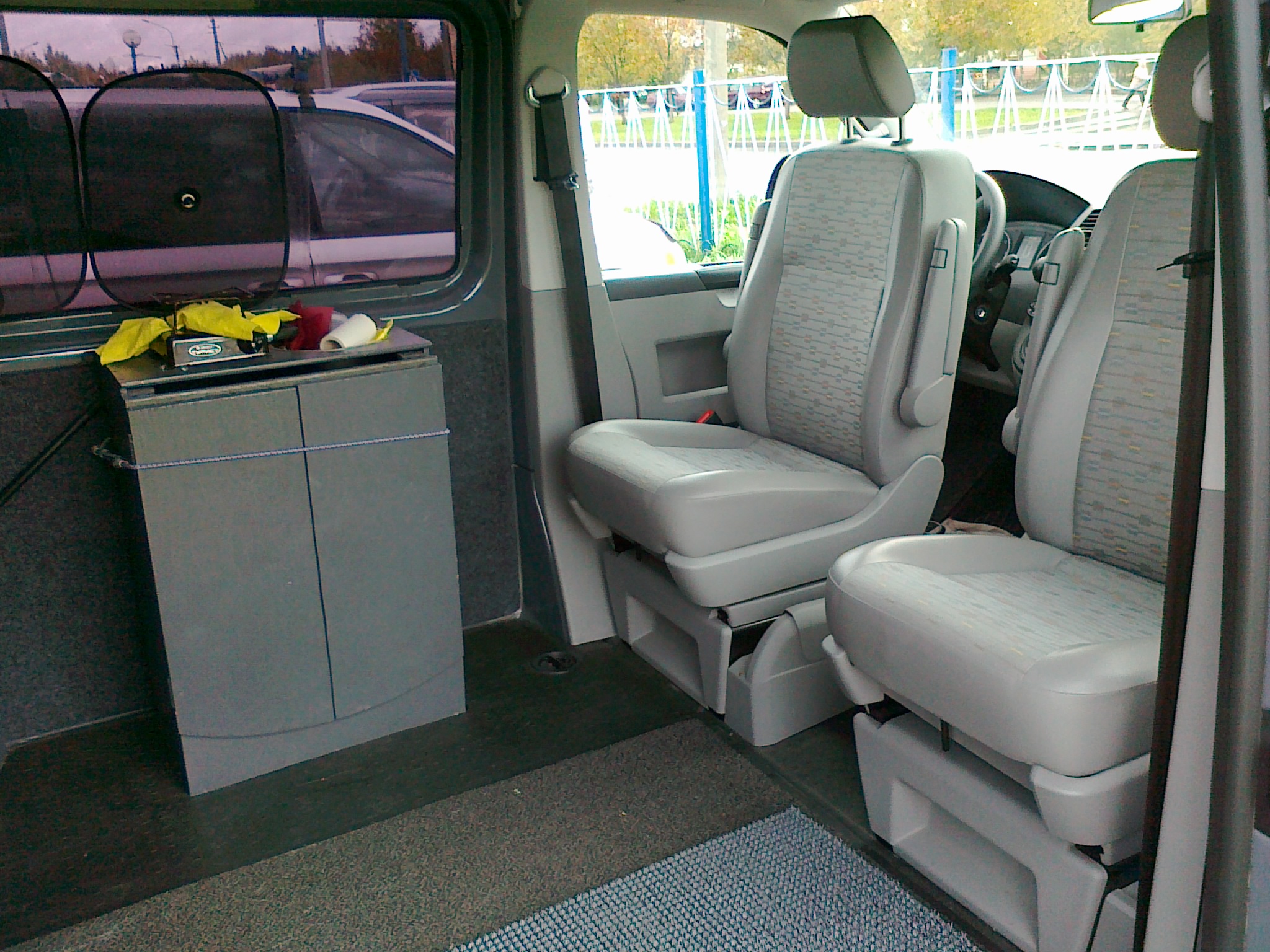

сиденья поворотные, тумбочку-стол сам смастерил
внутри кухня, слив раковины и запас воды
снаружи газовая плита, баллон в ящике над аркой

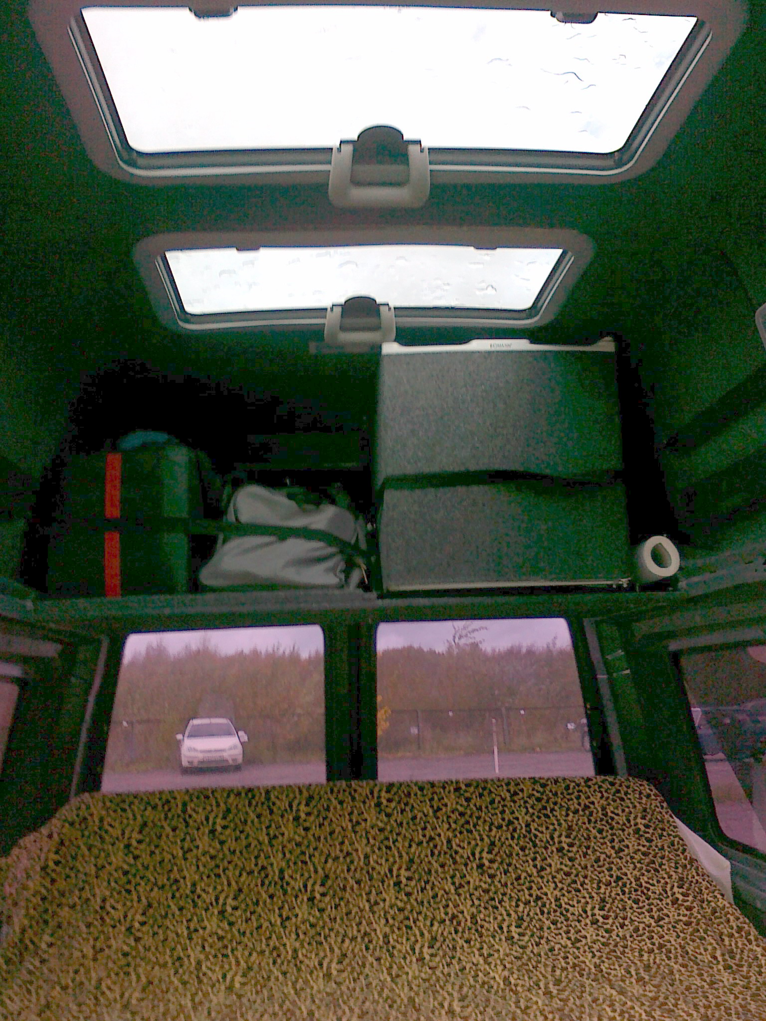

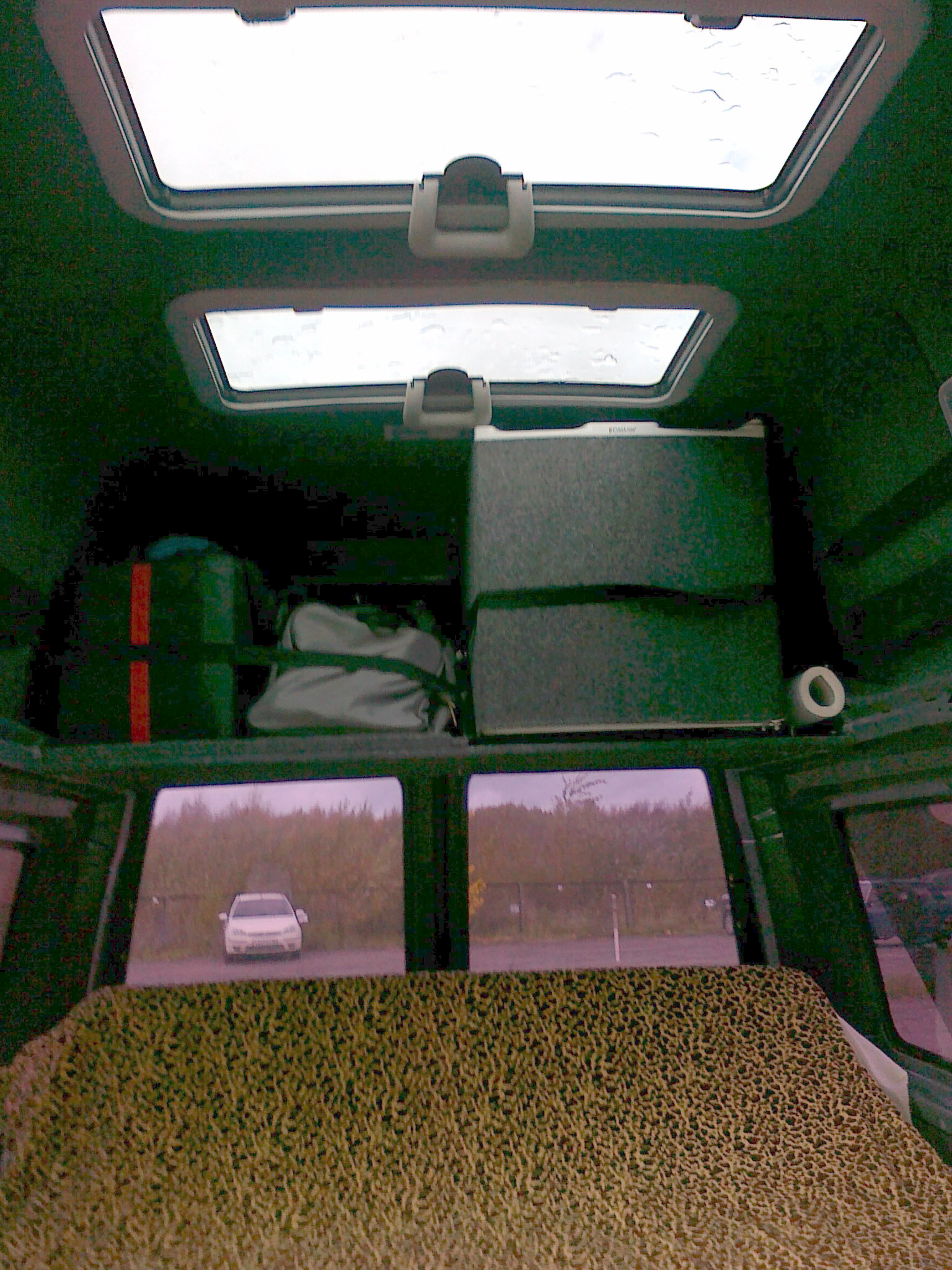

кровать 160х200, раскладывается в трёх положениях: кресло, диван со спинкой, кровать
крыша застеклена люками, справа холодильник, по бокам широкие резинки для сумок с вещами

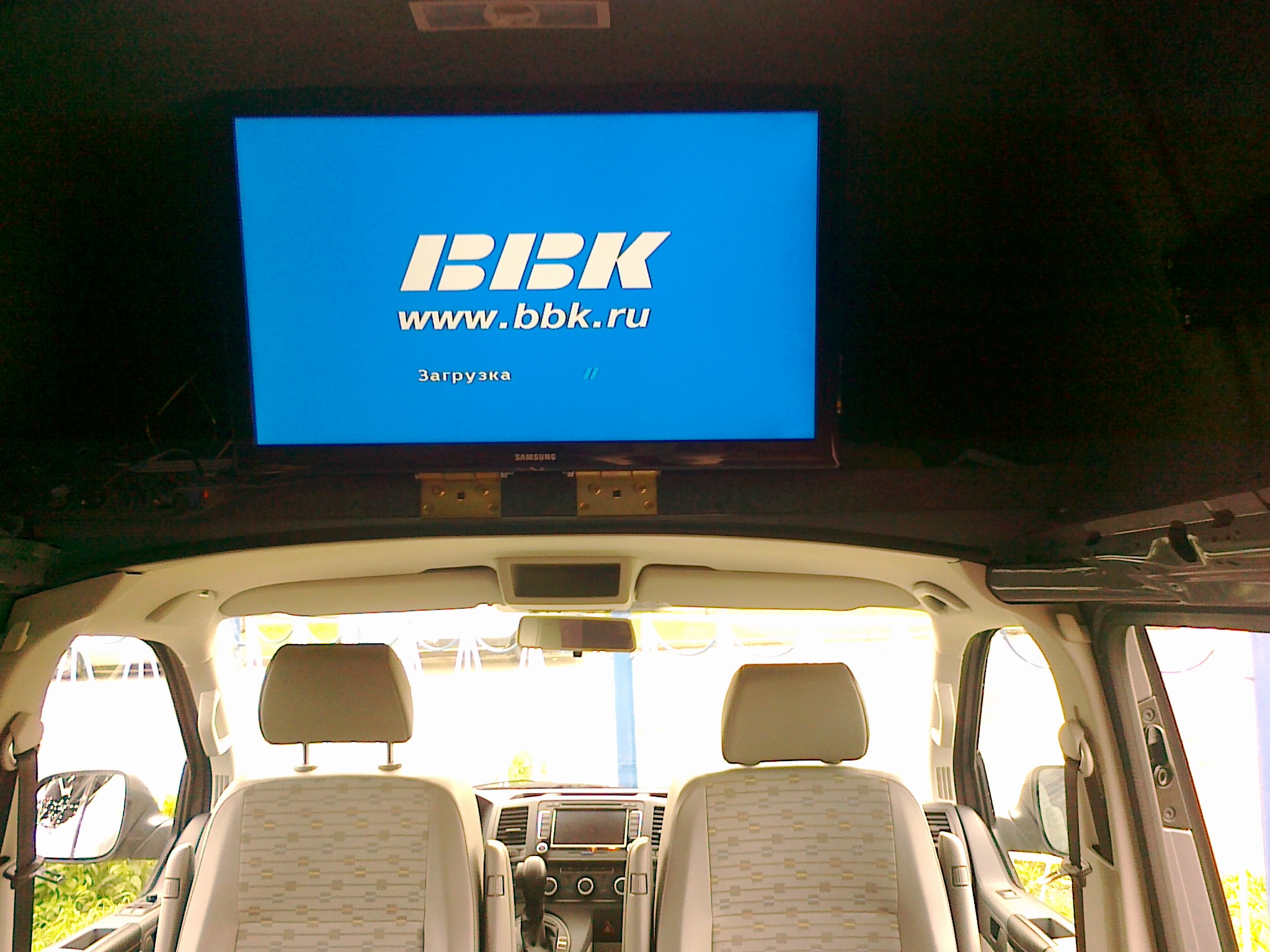

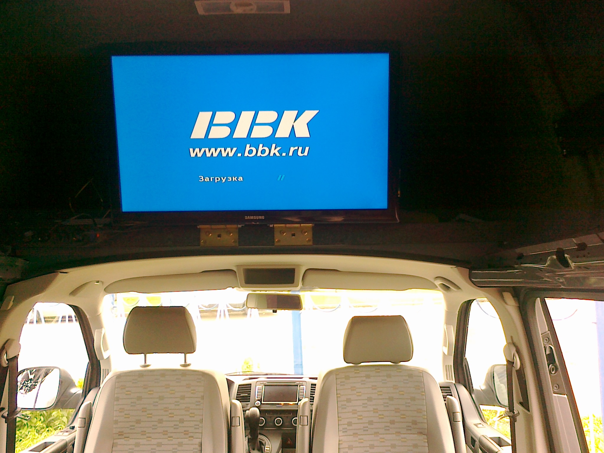

телевизор с диагональю 81см, DVD, за телевизором большой отсек для всякой всячины
в общем - как-то так :)

Я не соглашусь, иметь бус с высокой крышей и возить матчасть снаружи это нонсенс ! Конечно респект и прочие похвалы , но матчасть вместо телевизора внутрь срочно ! Вы что собираетесь приехать из душного города на каталку, где природа чиста и невинна и будете там смотреть DVD вместо созерцания закатов и рассветов ???

А, типа это, к потолку никак полочку под матчасть нельзя было примастырить? Я смотрю её не много.

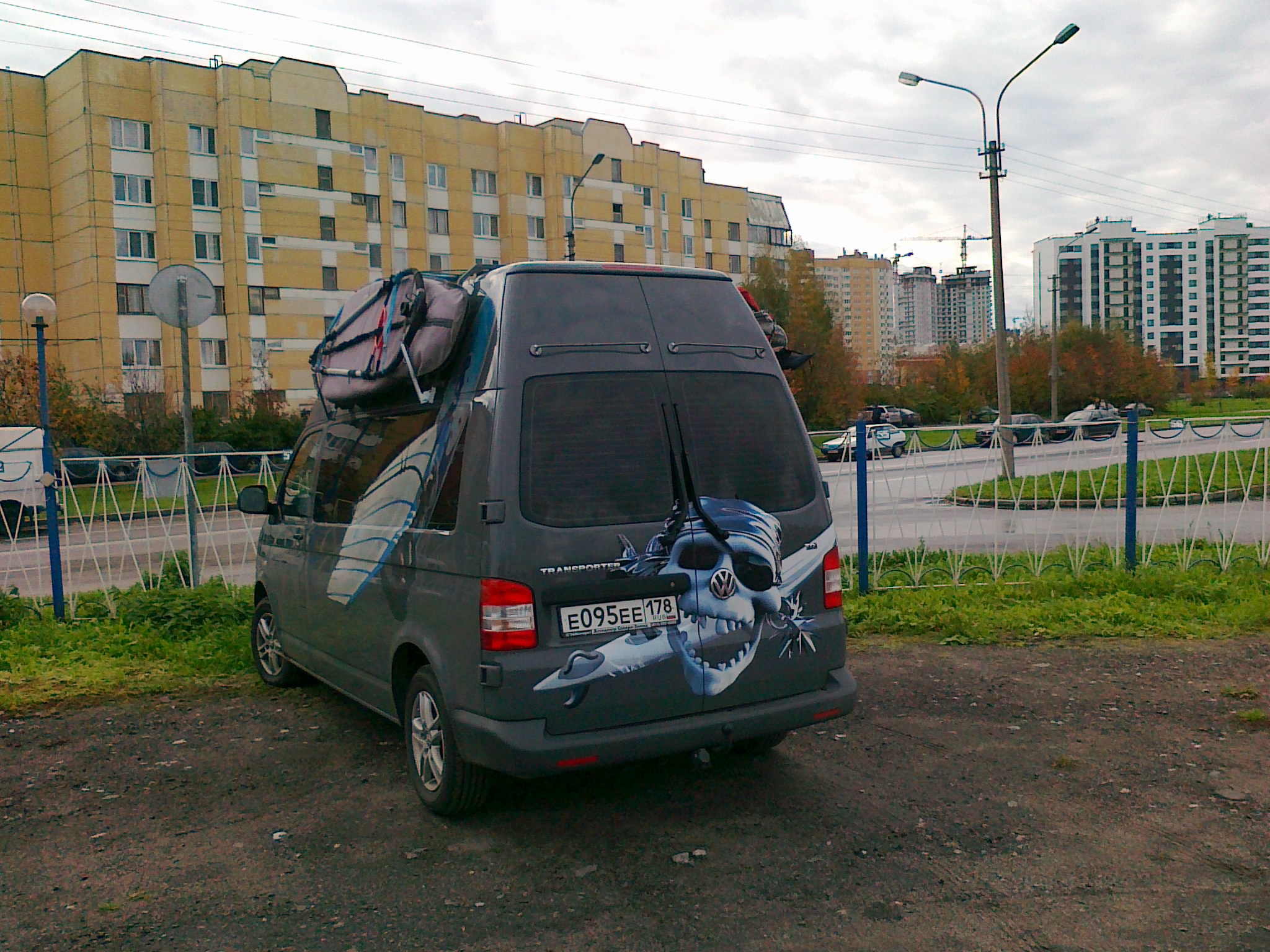

***иметь бус с высокой крышей и возить матчасть снаружи это нонсенс!
а зачем тогда высокая крыша? она нужна чтобы внутри в полный рост ходить, а если закидать туда матчасть, то её смысл теряется

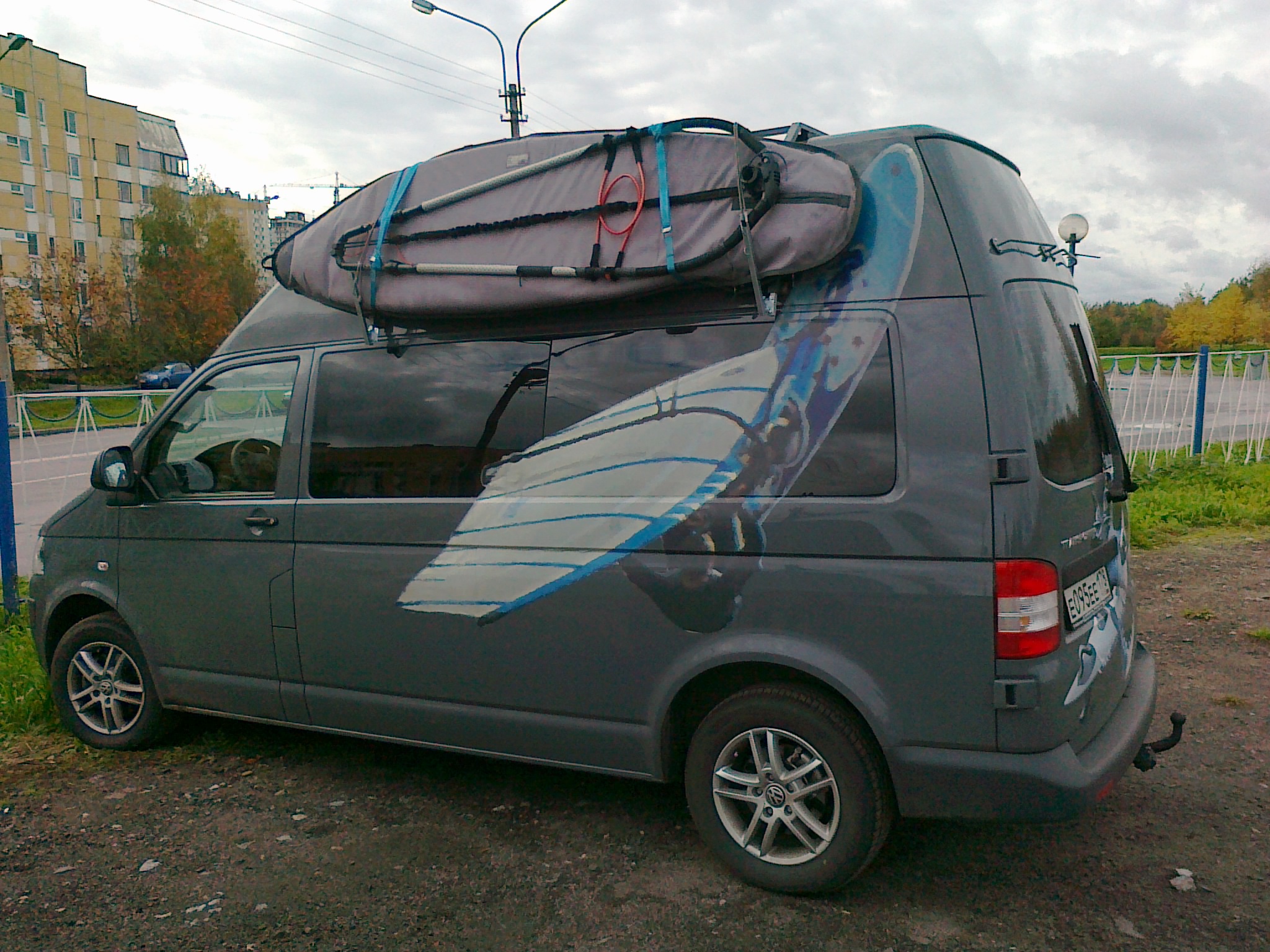

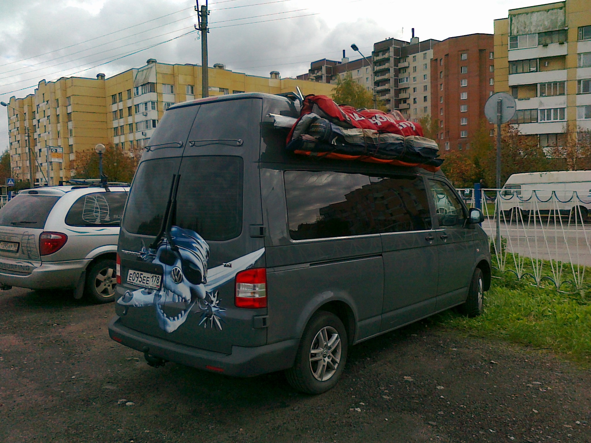

***А на крышу, классически так сказать, матчасть не будет грузиться? Только по бокам?
да нет, почему же, грузится и наверх
слева 2 доски + 3 гика максимум, справа ещё упоры отгибаются и вмещается формульные паруса и мачты вместе с фрирайдными
а наверх кидается сама формула
в августе ездил в Лиепаю на формуле гоняться, обратно аж 2 штуки вёз - ничего, всё в порядке, только люки закрывает, темновато в машине становится :)
***...охранять твою матчасть во время стоянки басика?
у меня и сейчас вся матчасть на крыше Доджа, проблем нет
понятное дело, что стоит он на стоянке
но он там стоит и без матчасти

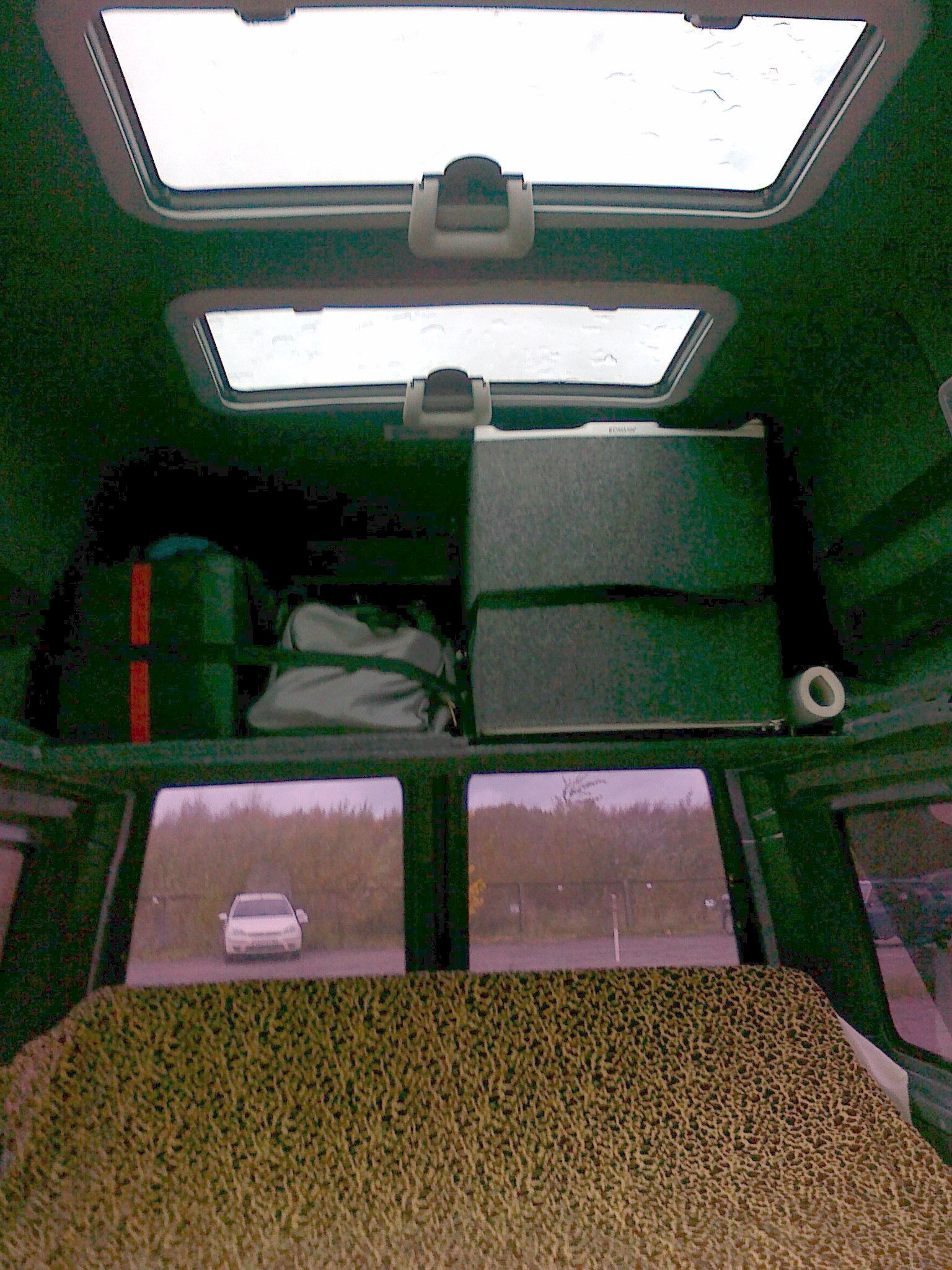

***Смелые решения. Крыша в люках- это очень правильно при длительной стоянке.
спасибо
долго считали и прикидывали нагрузку на крышу, всё-таки она пластиковая
но конструкция багажника такова, что он максимально распределяет нагрузку по всей крыше
поставил дополнительные болты крепления крыши, но всё равно с полной нагрузкой по ухабистой дороге крыша поскрипывает
возможно надо разболтить и дополнительно проклеить её
про люки на крыше мне только ленивый не сказал, что это глупость и неправильно
но я ни минуты не сомневался, что поставлю их
без них в машине с высокой крышей - как в гробу, а с люками...
во-первых вентиляция на стоянке
во-вторых, в салоне светло
в-третьих, мне нравится лежать на диване и мечтательно глядеть на облака...:))

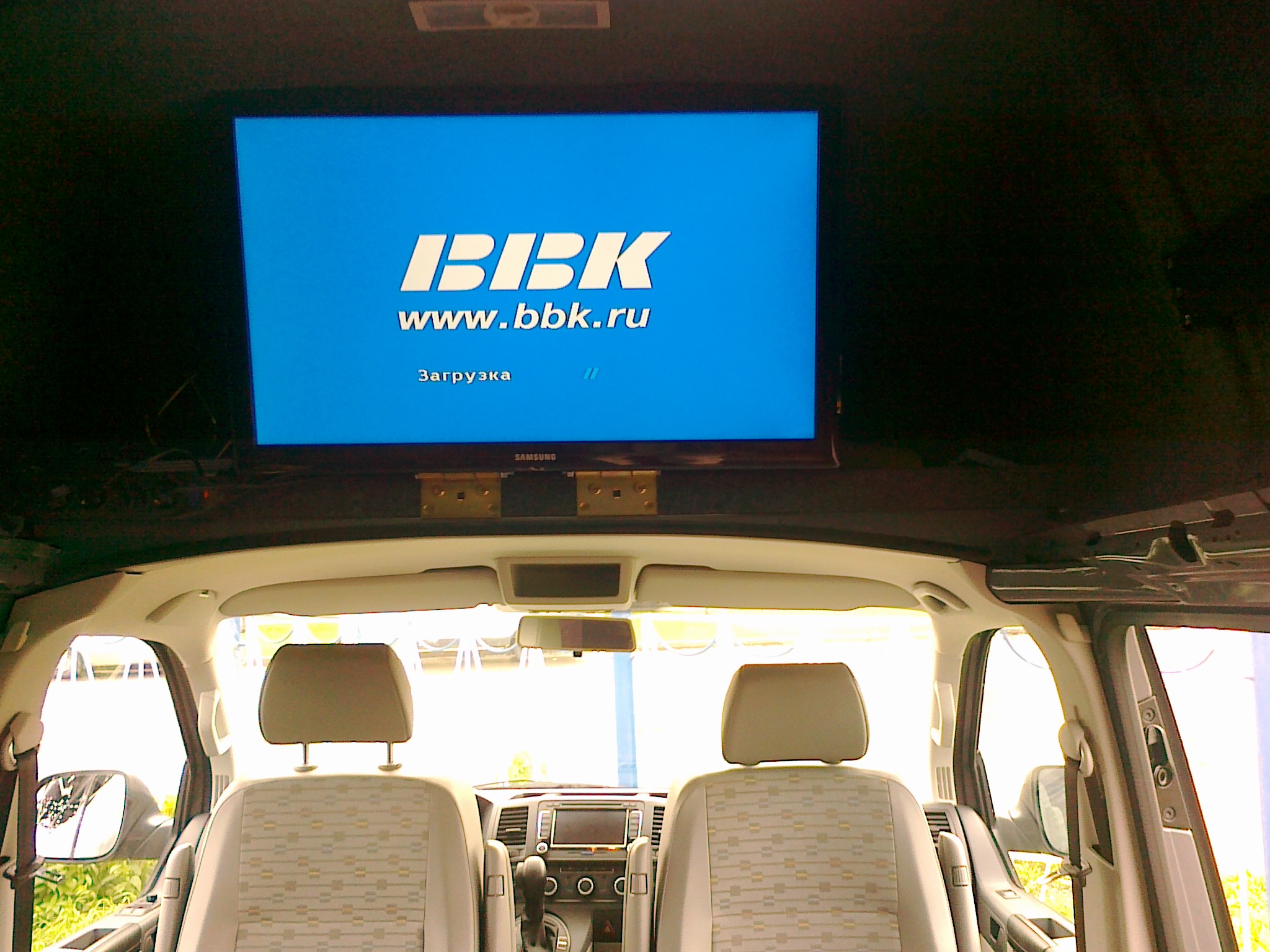

***Вы что собираетесь приехать из душного города на каталку и будете там смотреть DVD?
да нет, до каталки не до этого, а после каталки - лениво :))
эта опция активно используется в путешествиях
после ДЭФИ в Груиссане Макар поехал домой, а мы сделали кружок вокруг Франции на недельку
вот там вечерком под местные вина и коньяки телевизор эксплуатировался регулярно ))
***полочку под матчасть нельзя было примастырить?
примастырил - задолбался головой об неё тыкаться
я хочу в машине в полный рост ходить
***Я смотрю её не много
да практически ничего
фрирайд - доска + 4 верхушки (ещё надо вейв из Дахаба притащить)
слалом - доска + 2 верхушки и в след сезоне надо брать 135 литров + 9.3 под слабый ветер
формула - доска + 2 верхушки 10 и 11 метров
всего-то делов - матчасти в рост человека
всё это сунул на полочку и нет проблем :))
Непрочитано 31.10.2011, 10:26
а что будешь делать когда захочется перевезти 3 доски и 5 парусов? салон трансформируется в хранилку?

***перевезти 3 доски и 5 парусов? салон трансформируется в хранилку?
трансформируется разумеется
кровать сделана из фанеры, стоит на тумбочках над арками и при необходимости складывается как книжка матрасом вовнутрь и либо выносится из машины, либо ставится на арку и крепится к боковой стенке
вся операция минут на пять
пока ни разу не было необходимости в этом, но такая опция предусмотрена

а сделай фотку сзади когда двери открыты... и вопрос, у тебя сидуха водительская по высоте регулируется?

Да ладно круто, только паруса перетянуты напроч,(кабздец им придет гораздо быстрее) и очень этот басик напоминает вьючное животное. Не как-то нет стайла в этой тачиле, когда так загружен.
