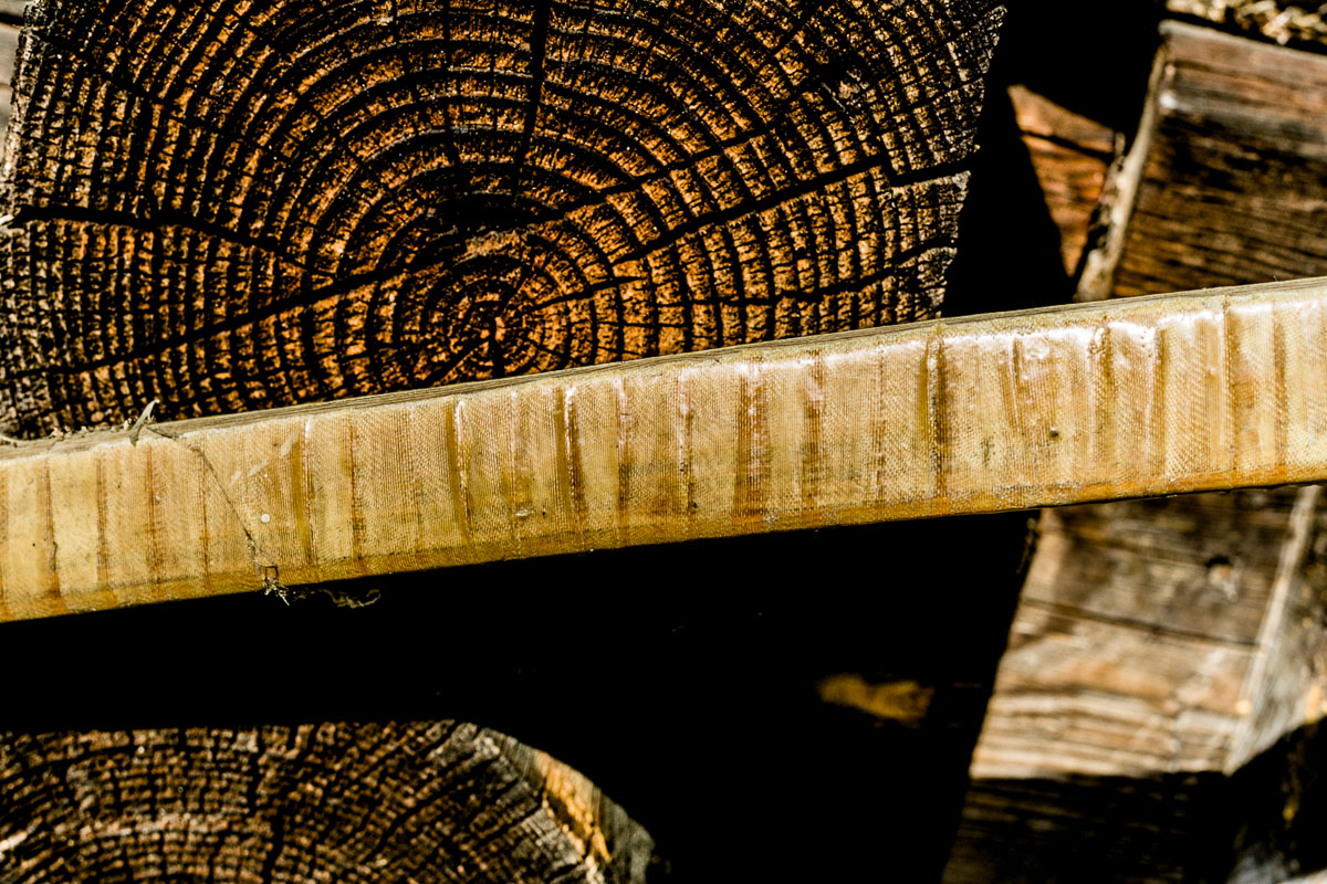

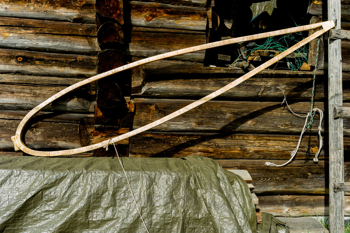

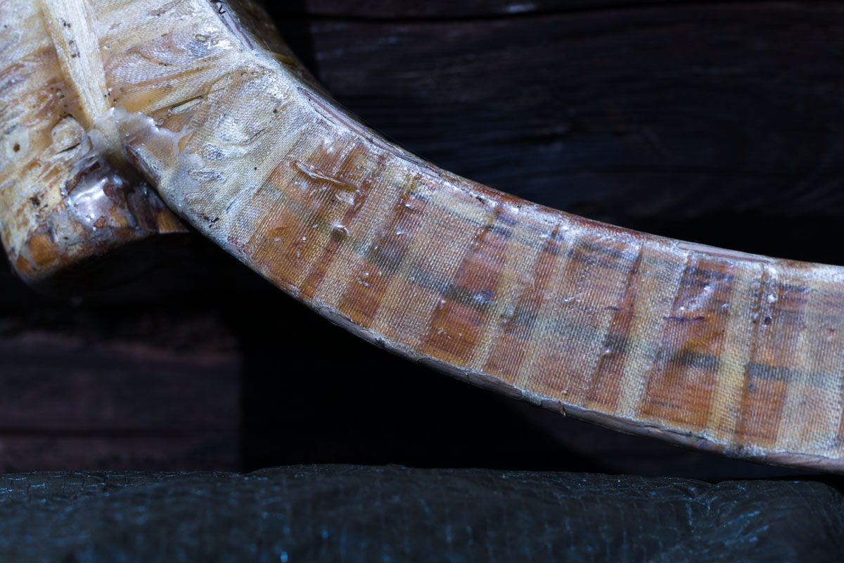

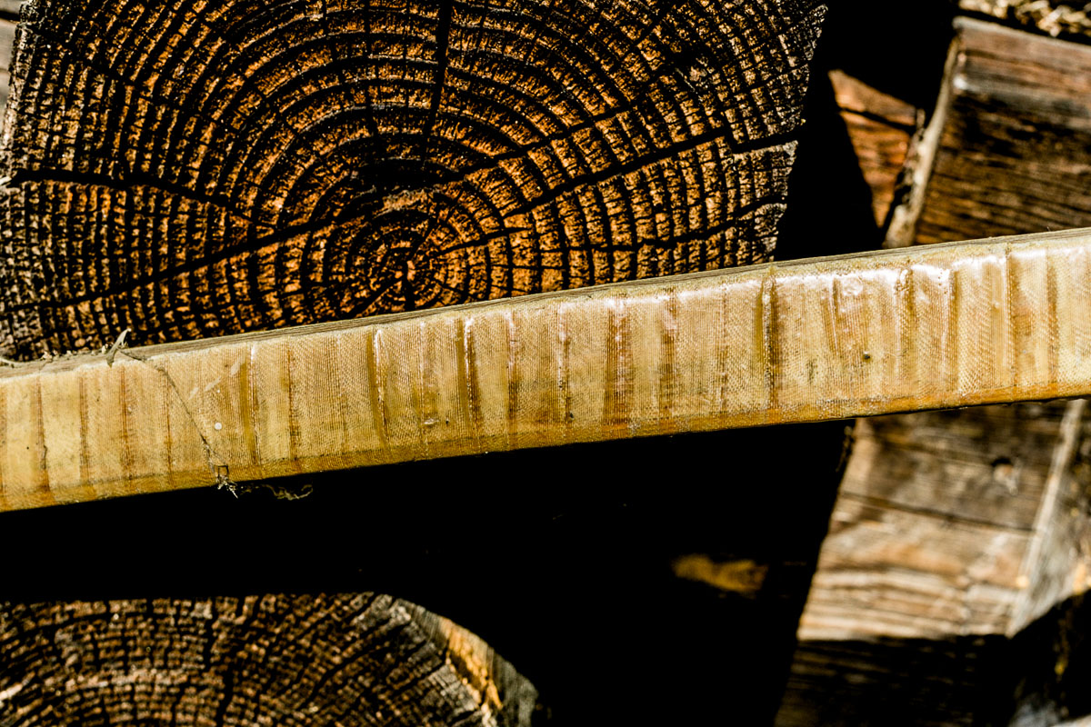

Плюс у них один: их можно сделать самостоятельно без особых материальных затрат.
Первый мой гик состоял из двух маленьких высохших на корню ёлок - палок, обструганных рубанком и засунутых в изогнутую алюминиевую трубку (как бы передняя оковка).
Второй - такой же, но оклеенный стеклолентой для непромокаемости.
Третий - уже клеёный, из четырёх реек.
Четвёртый - клеёный из 16-ти реек 2мм толщиной, оковка тоже деревянная, но клеёная из 20-ти реек 1,5мм.

Дарю простейшую технологию:
режем рейки толщиной 2мм и шириной 30мм из ёлки (доски) без сучков (можно с сучками, но мелкими) длиной сколько надо, для передней части - отдельно, толщина реек не более 1,5мм, иначе сломаются.
Рисуем на полу форму будущего гика, по линиям границ гика набиваем в пол гвоздей и между гвоздями закладываем нужное количество реек, делая поперёк под 30мм рейки подкладки 5мм (для симметричной состыковки передней части с шириной реек 40мм с основной частью 30мм). Стыковка должна быть вразбежку, каждая рейка должна кончаться в другом месте относительно остальных, Как пристыковать толщину 1,5мм к 2мм: придётся поиграться, делая короткие вставочки, сточенные на клин.
Всё нумеруем, чтобы впоследствии не пороть горячку при склейке, так как придётся всё собрать на эпоксидке за один раз.
Да, последние рейки втыкать не под голые гвозди, заранее приготовить подходящие деревяные клинышки, как минимум, берёзовые, чтобы не мялись и не ломались на ходу, сосна, ёлка - слишком мягкое дерево. То есть, гвозди набивать с учётом толщины клиньев.
Склейку производить как минимум вдвоём, рейки должны быть теплее эпоксидки, чтобы дерево засасывало эпоксидку, один намазывает - другой закладывает в форму, сначала можно намазывать вдвоём, под конец работы возни с закладкой и подгонкой будет гораздо больше, мазать будет некогда.
Чтобы всё это не пришлось потом отдирать от пола топором и зубилом, гвозди прибивать к полу с полиэтиленовой подкладкой.
Если найдутся под гвозди пластмассовые трубочки - будет гораздо удобней вставлять последние рейки, иначе шляпки гвоздей будут мешать.
