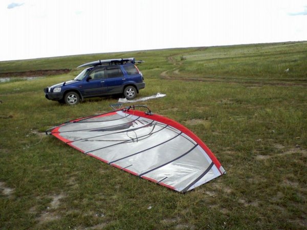

Подскажите по настройкам SST 9.5
Подскажите, что тут нужно сделать? беспокоят две большие складки между 2 и 3 латами... добить по мачте? но вроде установил длину указаную на парусе...

Может, на пару оборотов подтянуть 2 и 3 латы?

латы подтянуть пробовал, не помогло... гиком тоже экспериментировал... думаю всетаки по мачте посильнее набить попробовать, другого-то не остается...

Парус положен неудачно, так трудно определить степень набивки по мачте. Но даже в таком состоянии очевидно, что парус по мачте серьёзно не добит, т.к. нет характерных складок на задней шкаторине между верхними латами. Если мачта не совсем родная, то выставлять удлинение приходится экспериментальным путём, не взирая на отличие в значениях производителя. Как то набивали новую Gaastra GTX 9м.кв. на мачту Gaastra 520 55%, удлинитель пришлось выдвинуть от рекомендованного аж на 10см!!! что бы добиться хоть мало-мальски приемлемого профиля. В идеале (по моим личным наблюдениям), надо добиться максимальных складок задней шкаторины между провисающими двумя, тремя верхними латами (не переборщить до провисания в середине), при этом шкотик на удлинителе должен быть как можно короче (убедиться что не соскакивает с блочков), что бы нижняя шкаторина при катании была как можно ближе к палубе, так мы добиваемся максимальной набивки по мачте. Затем можно немного стравить по мачте до сглаживания складок в среднее положение. Выставить натяжение по гику так что бы латы не задевали мачту при смене галса (если парус безкамберный), а затем немного стравить до желаемого положения лат относительно мачты в зависимости от ветровых условий. При средних настройках по мачте и гику надо аккуратно настроить натяжение лат, но только до пропадания складок, не переборщить! Если складки вокруг лат всё равно остаются значит, либо мачта совсем не подходит, либо парус с брачком (например после ремонта) - да и пофиг, иди и катайся!

да фотал так, для себя, запомнить нулевое состояние :) а потом уже решил сспросить... при первой же возможности попробую набить посильней...

Скорей всего все таки мачта не подходит.... либо парус с брачком (например после ремонта) - да и пофиг, настрой и катайся! Но подумай о приобретении более пузатого импортного паруска, с рекомендованной мачтой и удлинителем. Для больших размеров это актуально!

Вот и ответ на все вопросы по моему, кстати парус тоже далеко не идеал. Два упора для размера 9.5 очень мало имхо. Вполне нормально, что "что-то не так", я бы посоветовал забить на все сомнения и вопросы и кататься в свое удовольствие.

Вставлю свои пять копеек, как обладатель такого-же паруса...
Если судить по фото, как уже говорилось, прус недобит по мачте.
И на мой взгляд недобит по упорным латам. На моем, далеко не новом, парусе была подобная проблема. Но набивкой по латам не решалась. Оказалось, что на одной лате кончик разлохматился-истрепался и набивка стала, в принципе, невозможна, а на ругой лате кочик латкармана (тот, что в камбер входит) порвался. Но при этом перещелкивание происходило струдом. Думаю, что если парус относительно новый, то требуется просто добить по латам.
