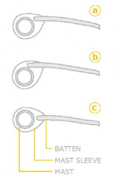

Я конечно не знаток, но мне представляется, что это нормально.
Вот рисунок из мануала Arrows для бескамберных парусов. Это положение латы над гиком при (а) умеренном ветре, ( b) слабом, (с) сильном.
