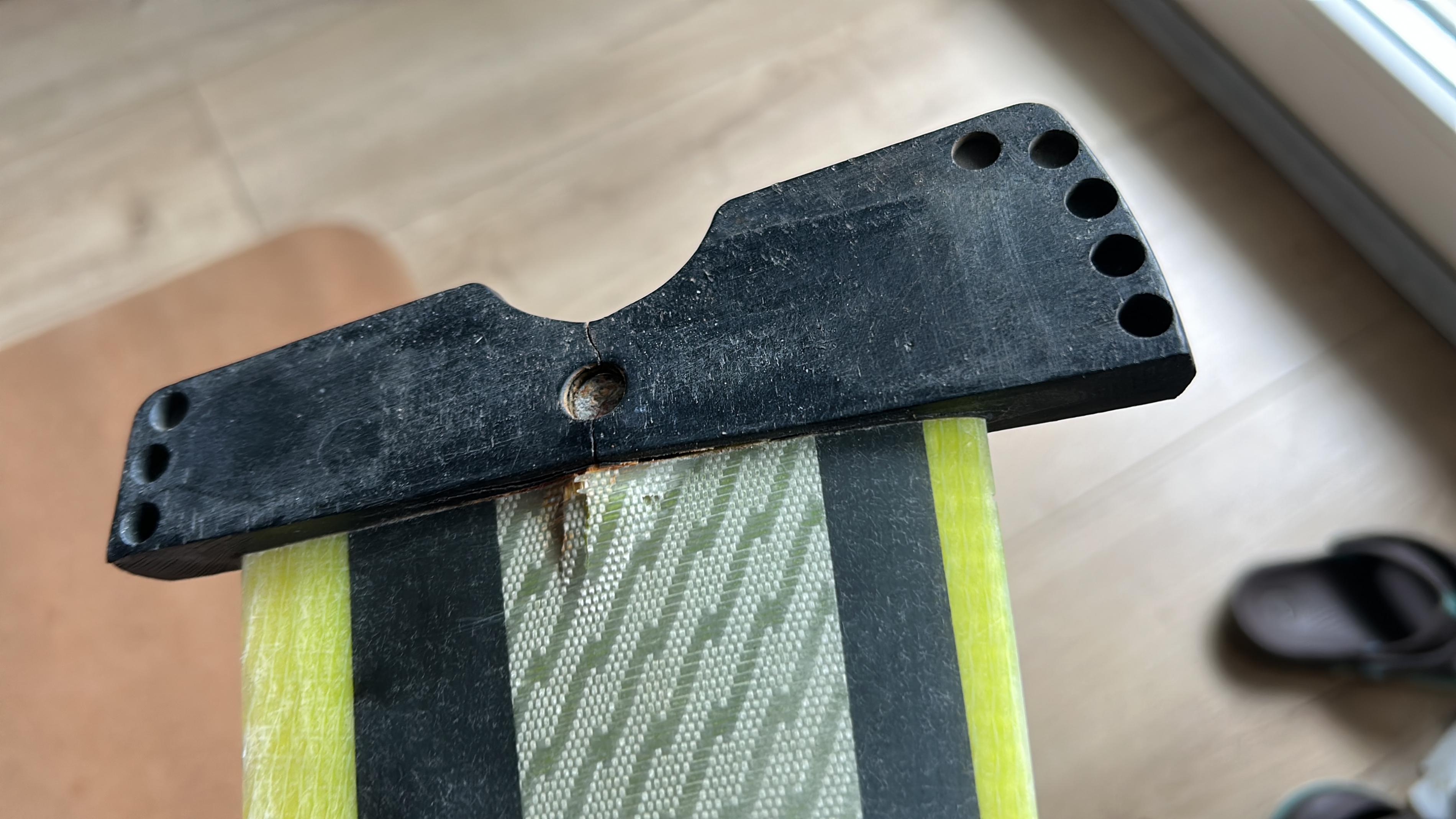

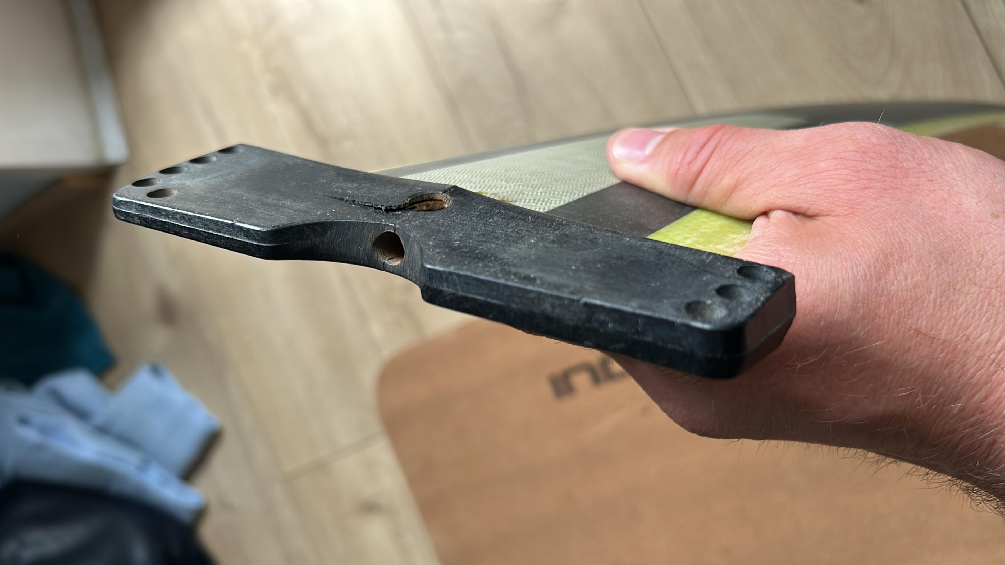

Ремонт плавника возможен?
Интересует возможно ли отремонтировать плавник, кто это может сделать?
Или стоит искать новый/бу.
Ребенок вкрутил длинный болт, крепление лопнуло и сбоку на плавнике есть трещина.
Плавник select ride 46 PB

лопнуло на воде или просто от вкручивания? а то интересно, как длинный болт может такое сделать?
а чинить, по-хорошему надо отпиливать верх и делать новую голову, плавник покороче станет.

Лопнуло на берегу, я понимаю что нужно отпиливать и голову менять. Умельцы есть, может кто знает?

С виду голова похожа на ПЭ или ПП. Паяльником пробовали греть?
Если будет плавиться, взять ПП трубу с армировкой, и ей заплавить трещину.
Сам плавник эпоксидкой починить.

Че то мне кажется, цена замены головы будет дороже аналогичного рабочего бу плавника.
Я бы зашлифовал, трещины залил эпоксидкой и катался, пока не доломается.
На море в отвал только выходить не стоит...

К тому же при срезании плавник станет заметно короче и не подойдёт под существующий комплект.

Я бы сделал примерно что советуют но с небольшими нюансами!
Выломать что лопнуло!Использовать в качестве матрицы колодец самой доски ,предварительно напарафинив ее чрезмерно+обязательно использовать дополнительно пищевую пленку на плавник .Нарезать кусочки стеклоткани или карбона мелко для заполнения сломанной части плавника(естественно сильно процарапать места контакта смолы )+вязать не болт а шпильку (или болт но отрезав головку), чтобы когда смола схватится болт врятле получится выкрутить ,а вынуть вместе со шпилькой .Потом нагрев ее можно будет выкрутить!
Что то подобное делал ,но без опыта со смолой не рекомендую ,важно чтобы не заклеить плавник в доску навечно .

Б/у ищу, пока ничего подобного не попалось. PB и такой длинны видимо редкость.
Временный ремонт не интересен.
