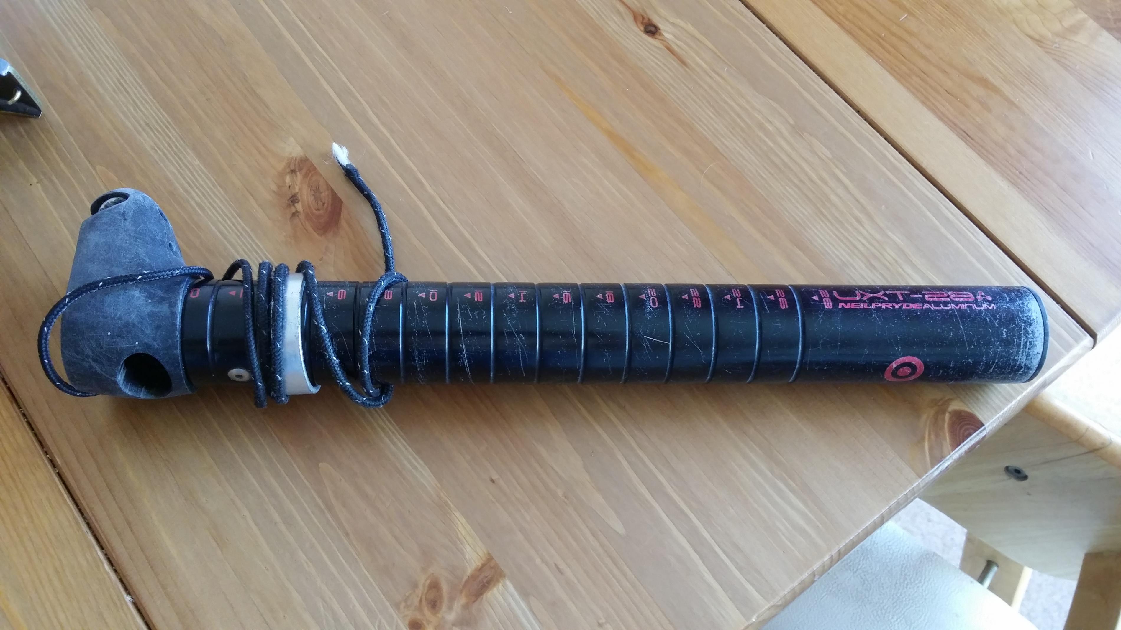

Всем привет!
Реально найти кнопку в этот удлиннитель?

Я когда то купил бу удлинитель такой. Так кнопка была поломана. Там ушки должны быть с двух сторон. Они ломаются. Если подпружинить резинкой, то на защелкнутом парусе можн о катать. Но как только отщелкнул, она опять потеряется. Т.е. найти наверное можно, но потом опять искать придется.

А " колхозить" на защелке наверно не стоит, кажется вроде фигня, а отстегнется в самый неподходящий момент и .... Тоже была проблема на NP удлинителе с кнопкой, все ремонтировал, пока в море, на повороте парус в руках не остался , а доска глиссировала метров пятьдесят и хорошо случайно лодка мимо проходила, спасла доску. После этого к таким "пустякам" более серьезно отношусь. Если найти оригинальную кнопку то починить наверно можно, в Марабу есть кнопка NP , но только вроде от другой конструкциии....

Можно бы было сделать что-то, был бы образец рядом.
А может бывают нижние части в сборе? Чтобы саму трубу от этого удлиннителя туда переставить. Или овчинка выделки не стоит?

Да ,труба хорошая и кольцо правильное, выбрасывать жалко, вот нижнюю часть найти непросто, обычно там и ломается...

Если ушки отломались пластиковые то хана... Можно подчинить , не всегда но можно , но кроме как ученику на первый урок возле берега при наличии лодки на берегу такой удлинитель давать нельзя.... Как Гера правильно сказал отстегнется и ......
не стоит экономить на мелочах, из за них могут быть очень непритные последствия как материальные ( потерянная доска) или ....
На всех станцмях эти трубы лежат , хорошие , без кнопок ... их или выкидывают или складируют на продажу запчестей для любителей экстрима...
Все бы использовали , но это реально опасно

Skiminok, ну стакан это по сути удлинитель без варианты удлинить еще)) И денег он тоже стоит) Норс рваньше сдм выпускал там вобще был стакан и отдельно труба которая привинчивается к стакану ... Истакан рузамеется стоит большую часть удлинителя
Vadim.more, они с годами меняют диаметр пружин и размеры пластиковой защелки ... Нет уверенности что подойдет, хотя за 355 рублей можно и рискнуть))
спасибо за ссылку , обычно все используют бу соотвественно уже вылетевшу кнопку , а это не выход...
с новой кнопкой может получиться

Большая вероятность , что кнопка может подойти. Посмотрел кнопку от другой конструкции удлинителя NP, который у меня был, она другая, я знаю ещё одну модификацию , там тоже другая кнопка, по методу исключения шансы увеличиваются...
Надо им позвонить или по почте выслать фото , а можно связаться с Внешторгсервисом и их напрячь, они кстати точно скажут подойдёт или нет, ведь в H2O они поставляют NP.

Я тут починил удлинитель, на волны на нем не пойду конечно, но на уроках уже испытал)) На 3.7 с которым я вдоль берега с учениками начального уровня хожу , поставил кнопку уже выпавшу , проверил с шарниром , в защелкнутом состоянии не получается выдернуть шарнир , даже 2 дергая изо всех сил... Но когда шарнира нет, кнопака пряям наполовину торчит... Выход -изолдента на кнопку сверху
Непрочитано 20.07.2017, 14:34
Лучше резинку кольцом натянуть.

Обрезок велосипедной камеры поверх кнопки
