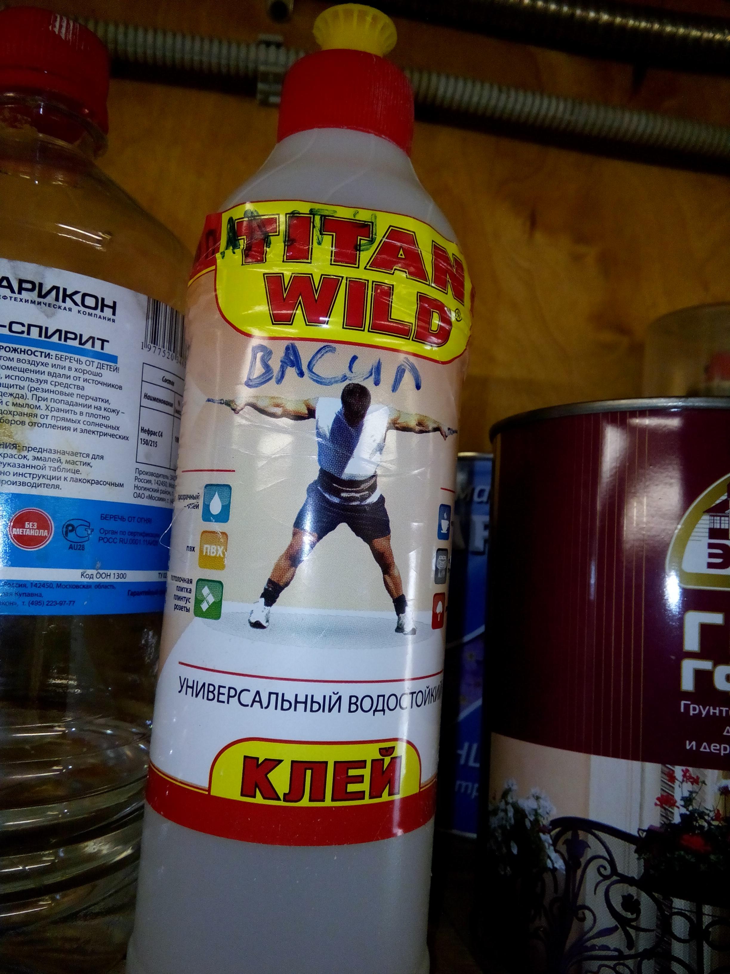

есть вариан лучше! однокомпонентный клей-зель. водостойкий! эластичный! titan wild. балон выглядит как бутыль фери, только круглый целиндр, стоит 100-200 рэ за пол литру..купил в обычном хоз магазине... спросил клей по пенопласту водостойкий,..его второй год юзаю на некретичных пробоях. доволен. образует толстую эластичную пленку, типа полиэтилена-винила,.. отодрать его потом не сложно.
срок высыхания 30мин-1 час на солнышке..

Василий, ну йоптамать, советчик!
титан водорастворимый клей для пенопласта, ни к чему кроме пенопласта и дерева не приклеется, либо не надолго, от воды 100 процентов отстанет, на солнце размягчается и пузыриться, можно корректировать склейку с помощью нанесения поверх слоя клея нового клея, то есть он никогда не становиться намертво, его всегда можно размягчить, клеем ,спиртом, температурой. для склейки пенопластов-отличный клей, но не для ремонта досок, стоит он от 320р. срок высыхания 24 часа, через 4 часа можно убрать груз, пресс, но он еще мягок.

вчера в фикс прайсе купил за 45 рэ двухкомпонентный пластелин"клеит даже под водой"...
на титане написано водостойкий. пользуемся это лето. отказов и непоняток не было,..не раскисает не отваливается.
