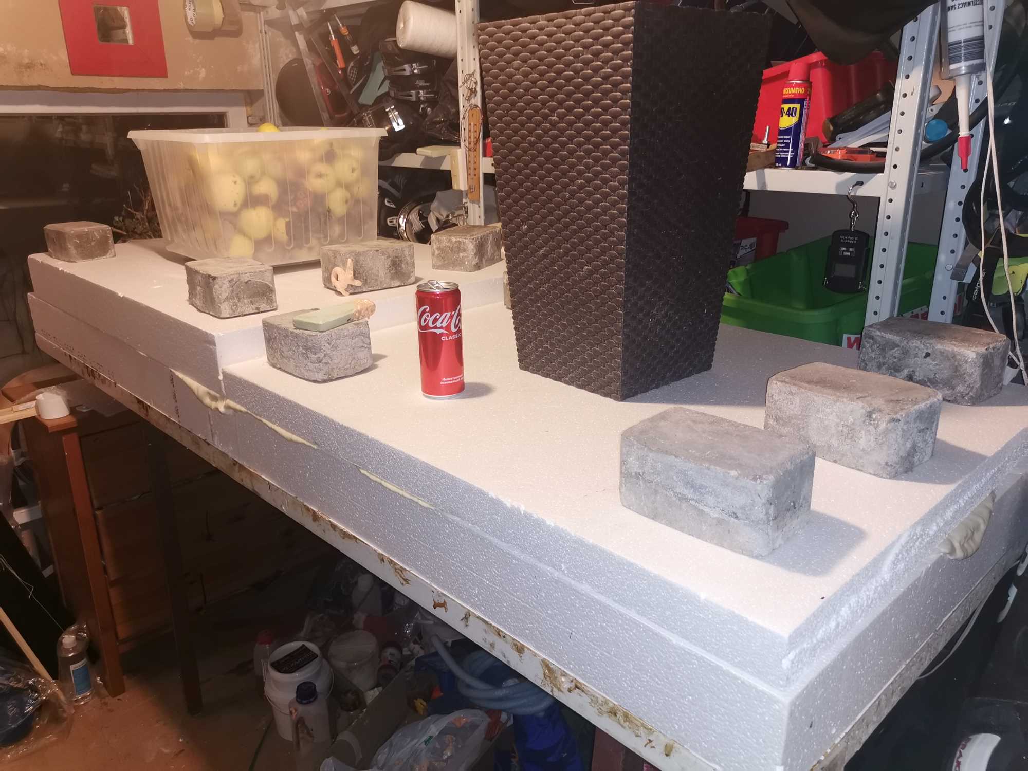

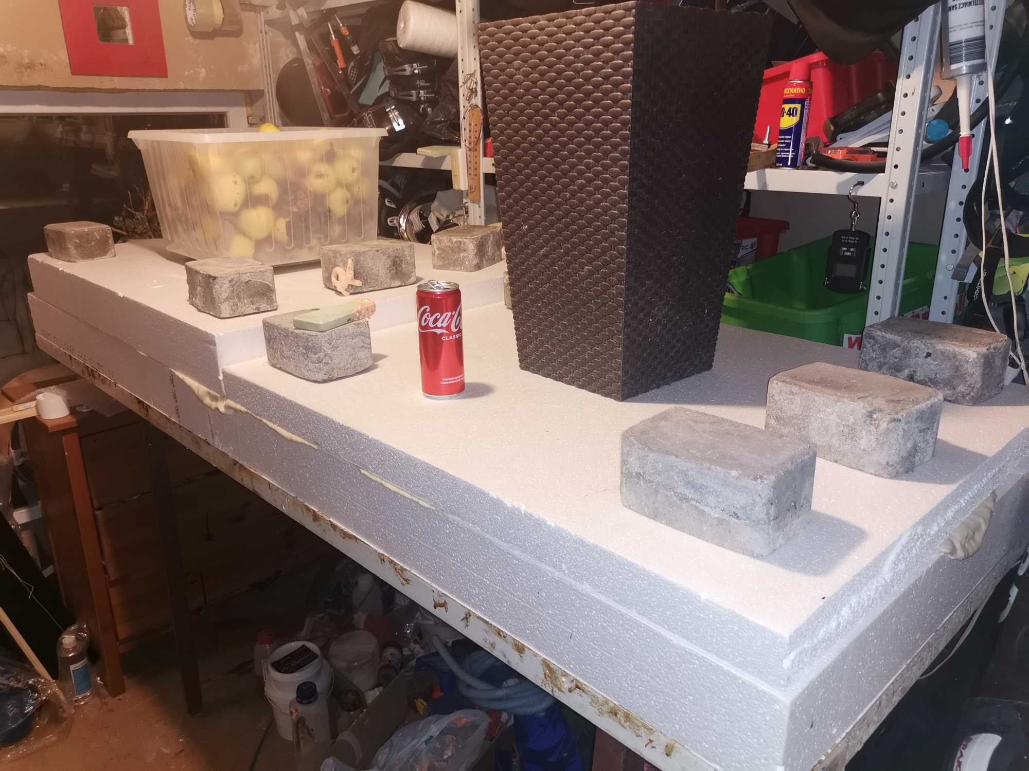

Перед тем как склеить, я обрезал листы до 700х1000, что бы всё поместилось на стол, было удобней наносить клей. Важно не забыть нанести клей-пену по контуру доски, что бы не было щелей после обрезки. И потом ширины электро-проволочной пилы должно хватить для обрезки толщины заготовки.
Сегодня склеил все листы, прижав сверху грузом.

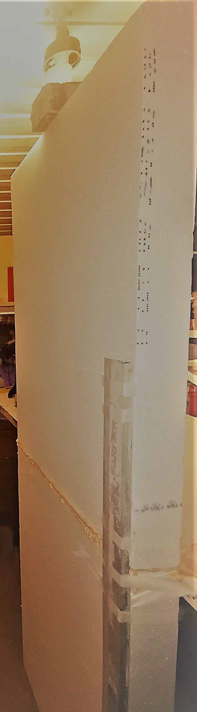

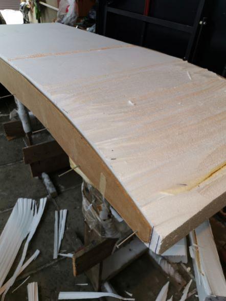

ПУ клей - это пена очень похожая на монтажную, но прочнее и с небольшим увеличением объема после высыхания. Но расширение все же есть, и если горизонтальные плоскости были прижаты грузом, то торцы плит я ничем не стянул, и как результат- между торцами плит получился 5-7мм зазор...Я только после этого вспомнил, что когда делал первую таблетку, вначале склеивал под грузом торцы плит, ставя их вертикально.

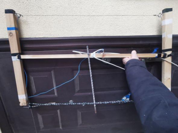

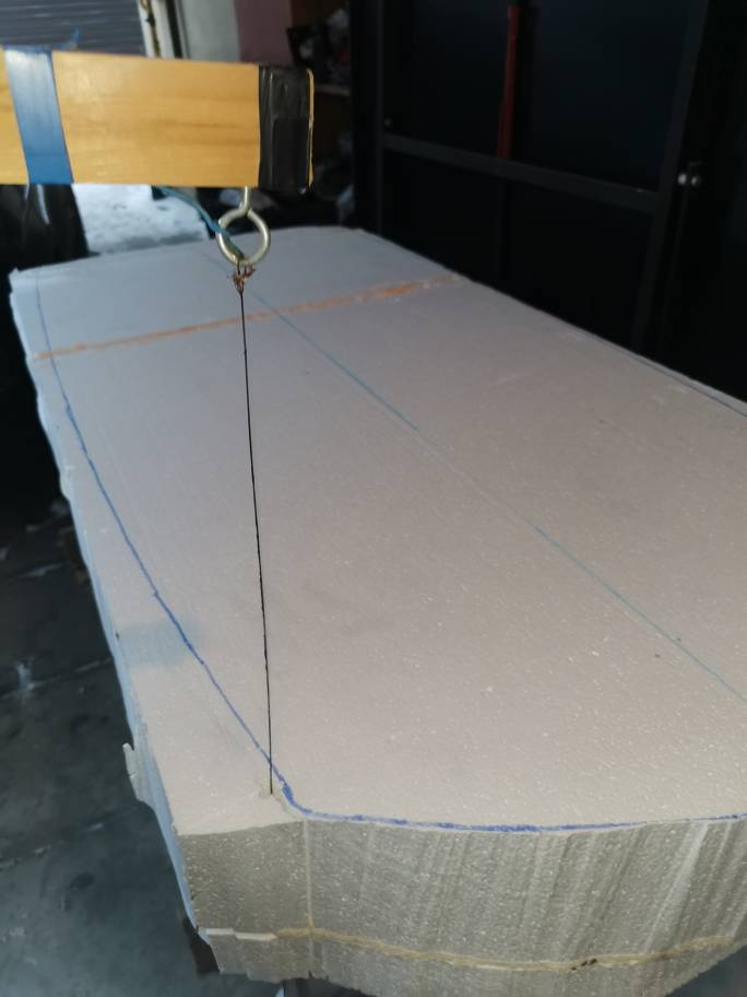

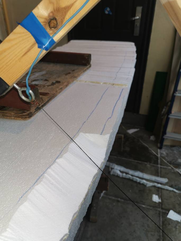

ID:	59469Гениальное изобретение для резки пенопласта- электро-проволочная пила. Но где взять нихромовую проволоку? Некоторые советуют: возьмите паяльник, достаньте из него проволоку. Да ,проволока там есть, где то около метра, но неприлично тонкая. Она рвется почти сразу. Кто-то предлагает вытащить спираль из плитки, снять струну с гитары. Я так и не смог ни где её найти, но выручил сосед. У него где то в гараже завалялся целый моток, и он щедро поделился со мной пару метрами отличной, 0.6мм проволокой. Сейчас её можно купить на Озоне. https://www.ozon.ru/product/nihromov...zki-228388763/

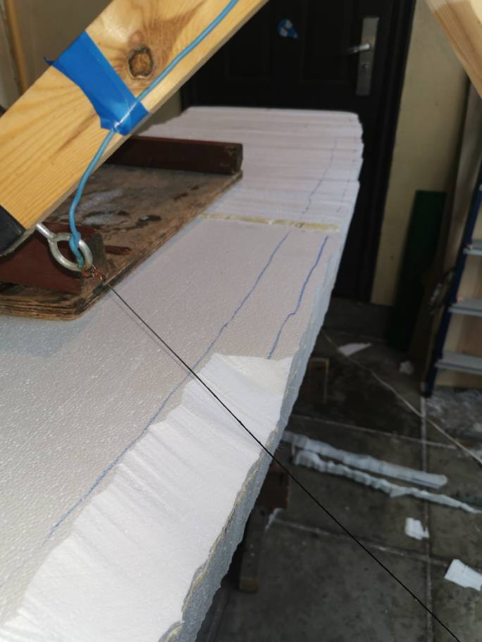

Я сделал из реек подобие старинной лучковой пилы, где вместо полотна натянута нихромовая проволока, причем, чем сильнее натяг, тем ровнее получается срез.

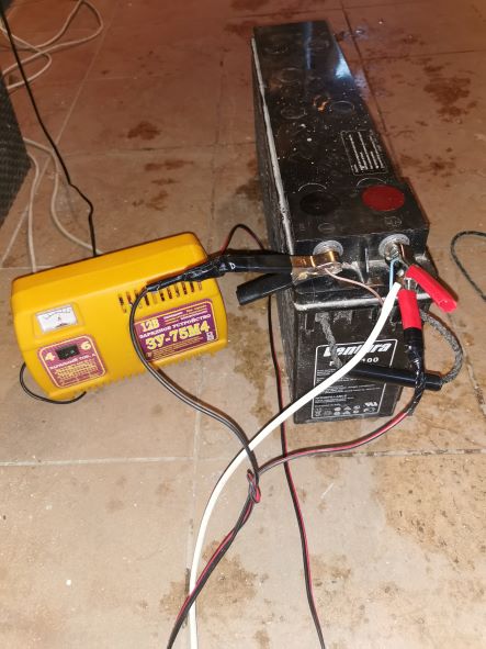

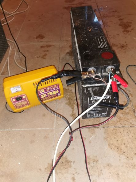

Чтобы нагреть струну нужен ток. Я подключил пилу к старому( но еще живому) аккумулятору вместе с зарядным устройством. Хорошо накаляется, не до красноты, но сильно дымит, когда режешь.
Кнауф уверяет, что их пенопласт самый безвредный, но дым всё равно очень едкий. Поэтому я режу на улице и в респираторе.

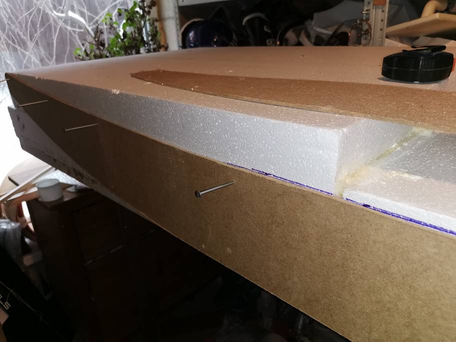

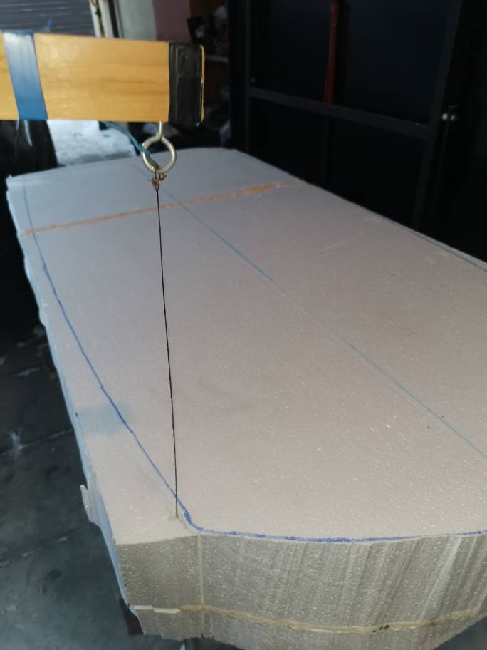

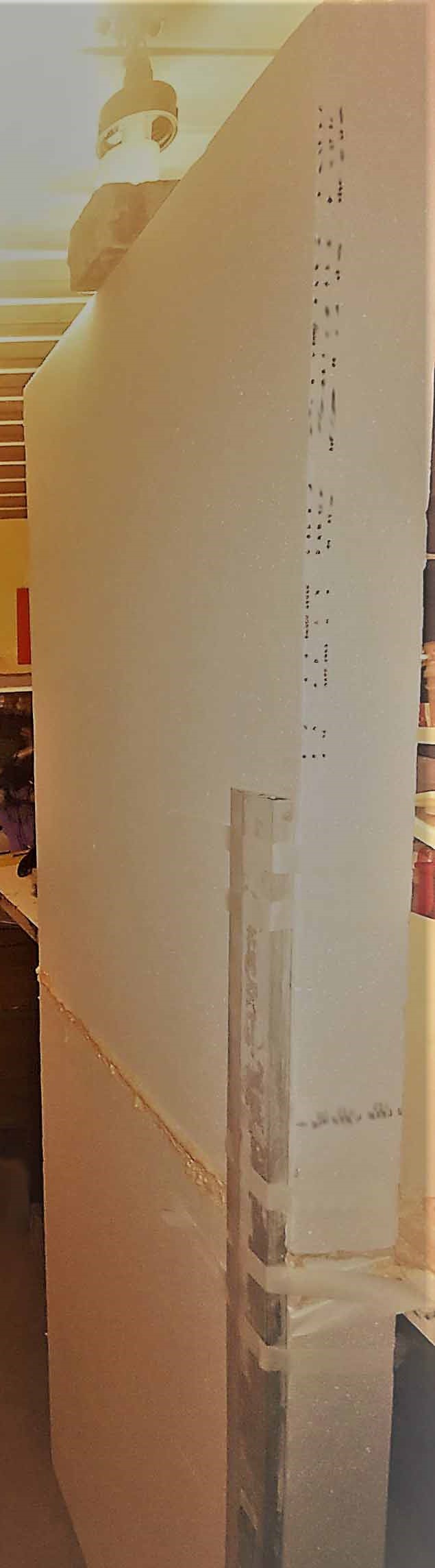

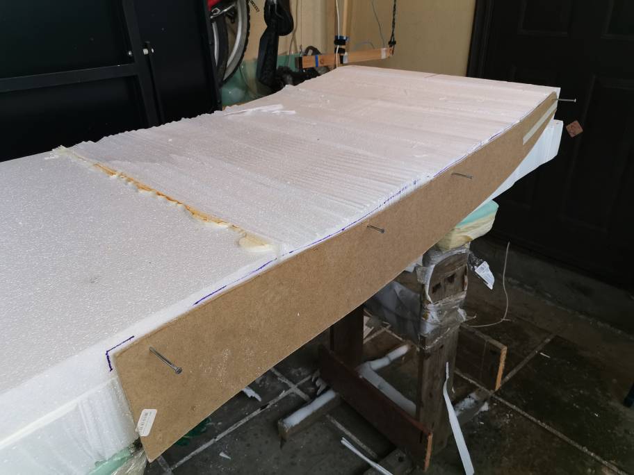

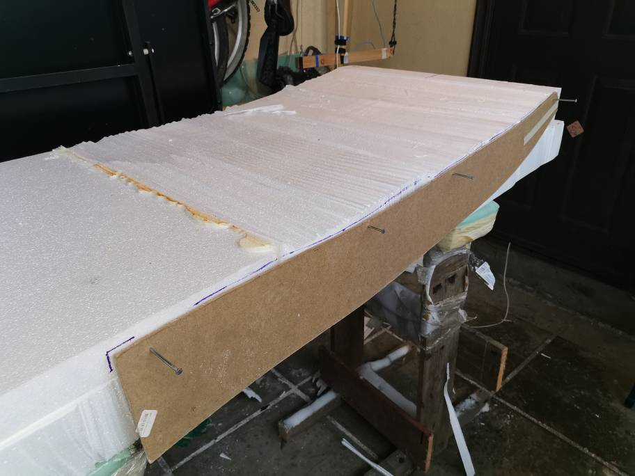

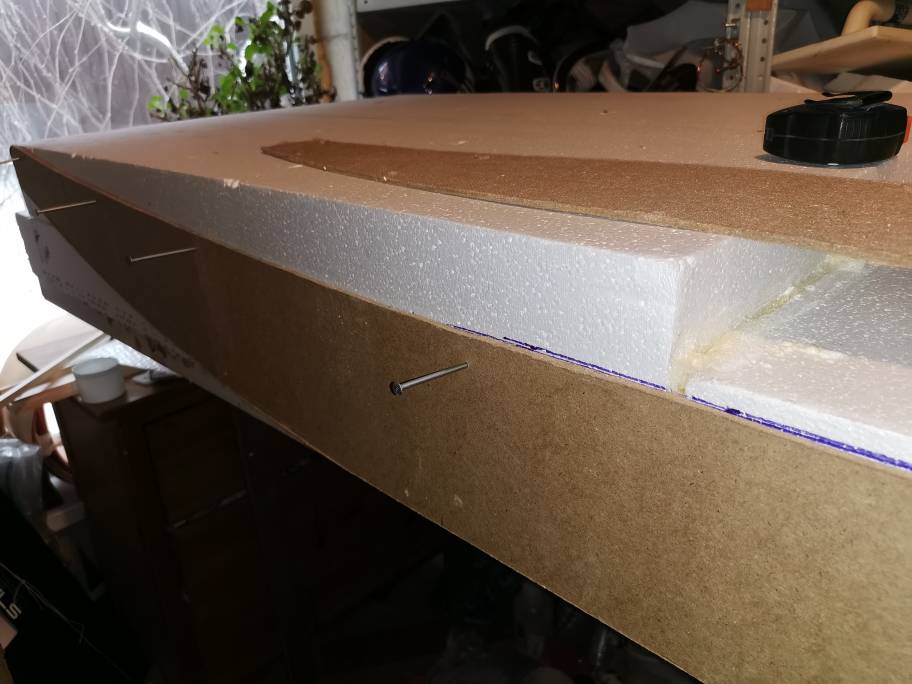

Чтобы относительно ровно вырезать форму будущего носа доски, нужно два твердых шаблона прикрепить по краям заготовки. Я сделал их из оргалита, кто- то делает из картона.
Шаблон удобно крепить гвоздями, через заранее пробитые отверстия в нём. За дырки в пенопласте от гвоздей можно не беспокоиться- эта часть всё равно срезается.
Когда режешь, нельзя торопиться- струна прогибается, и вырез становится глубже разметки. Режем медленно, наслаждаемся ароматным дымком и желательно с кем ни будь вдвоем.)) Получается ровнее.

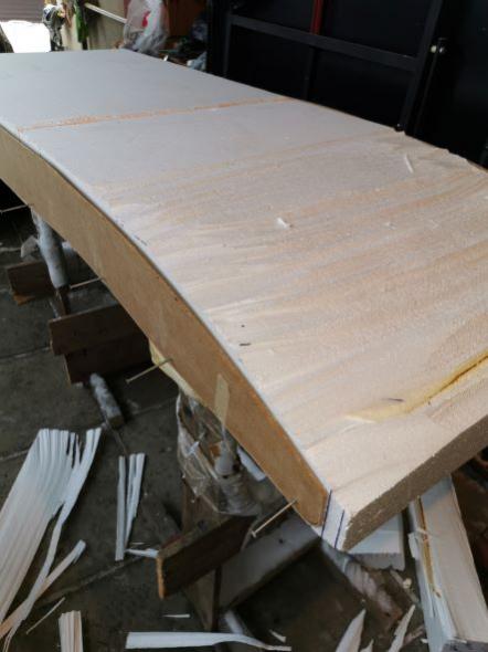

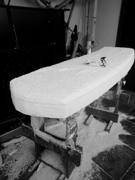

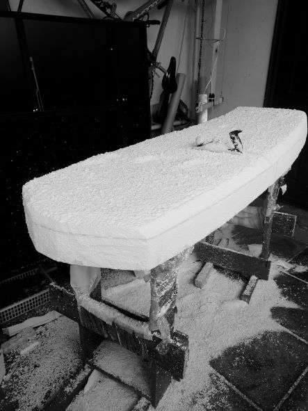

Сегодня еще тепло, но на днях обещают похолодание, поэтому решил полностью подготовить таблетку к ламинированию. Не буду оставлять необработанную сторону- уж слишком много пенопластовой грязи, лучше уж сразу. Крошка липнет ко всему ,что шевелится. Сделал из пэ плёнки пончо, но всё равно все рукава как в снегу. Статика мешает отряхнуться. Спецодежда желательна. Рубанок рулит!

И пылесос строительный к Эл. рубанку, рулят оба))
