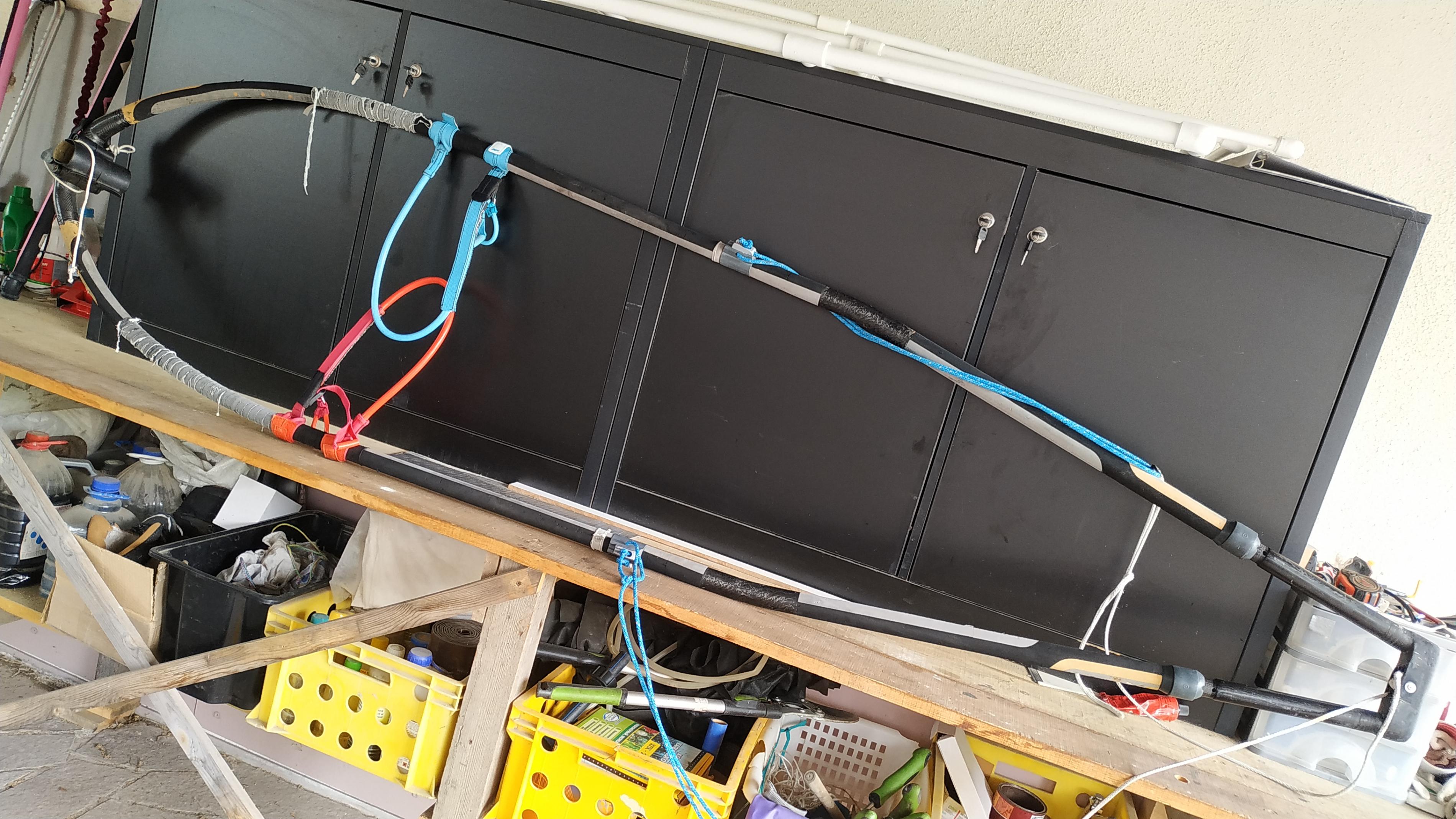

Как вылить воду из карбонового гика?
Гик 250-300.
Не понятно, как попала вода. В однойтрубе переливается, довольно ощутимое количество. Полстакана - стакан, на вскидку.
После разборки, никак не выливается, не сохнет. Пробовал подвешивал вертикально и гиризонтально и на боку, сутками, при хорошей жаре, в тени.
Можно ли просверлить отверстие в карбоновой трубе?
Не ослабит ли это критично конструкцию?
Теоретически, 3 мм не должно повлият. Но, на всякий случай решил спросить у многоопытных товарищей.

Сообщение от Aleks_01 Посмотреть сообщение
Гик 250-300.
Внутри веток находится пенный материал, он и блокирует воду внутри. Можно попробовать вынуть его. Мне помогало интенсивнее встряхивание гика в вертикальном положении.
Похоже, что переливается свободно, безо всякой пены, журчит.
Спасибо, попробую потрясти.

У меня была похожая проблема.
Заглушка с задней ветки гика соскочила и застряла в передней части. Тряс, тряс … Потом плюнул на это
Непрочитано 28.06.2025, 21:05
Мне удавалось выбить заглушку долгой долбежкой соотв.ветки об пол. Лучше, если на полу ковер ,)
В байдарочных веслах, чтобы не доставать застрявшие заглушки, определяли где именно вода и там сверлили тонким сверлом. Выливали-вытряхивали воду, после залепляли отверстие. Заливали заглушки герметиком, чтобы снова не набиралось.

Удалось слить воду, аккуратным постукиванием гика по мягкому покрытию на земле.
Выливалось по несколько капелек, временами даже небольшой струйкой.
В одной из веток видно съехавшую вниз заглушку. Но, не достаточно низко опустилась, около 20 см от выхода. Доставать не стал.
Хотя, в ответной рогатке, ветки заглушены, судя по всему, уже не родными пробками.
