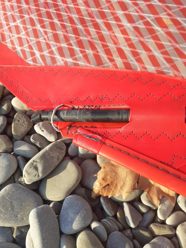

Erss Привет. Подскажи: парус np rs rasing evo 7. Сломалась защелка на самой нижней лате. Как её ремонтировать и есть ли такая?

Алоха. Эта защёлка (с куском тряпки) просто меняется.
В магазинах они продаются как запчасть. Только нужно учитывать, что они бывают разные по ширине.
Непрочитано 15.11.2019, 08:48
Если есть только пластмаска целая (например с донора), или нет возможности шить, то можно только пластмаску заменить. Делается пропил на внешей стороне, так что бы стропу протиснуть внутрь. Потом пропил заливается суперклеем с содой. У меня на формульном парусе держалось.

Спасибо за подсказки. Ищется сама защелка, с полотном или без, может есть у кого?
