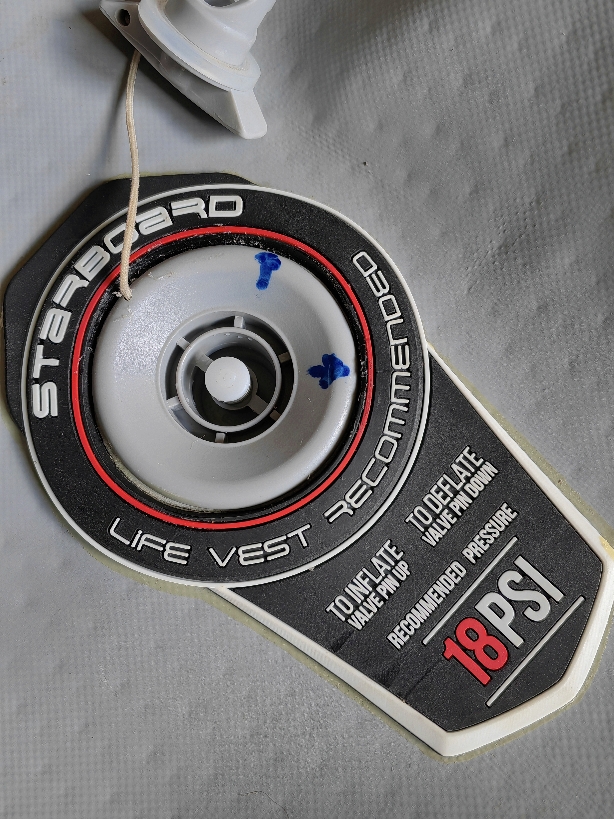

Ремонт клапана на SUP
Доброго всем!
После зимы на третий год эксплуатации травит потихонечку в двух местах, начиная с 14 PSI. Хранение при +18 в накачанном состоянии до 3 PSI.
Попытаться самому? Чем? Или в ремонт?

Добрый вечер.
Я бы отвернул клапан,но нужен ключ,или купить или должен быть в комплекте.
Протер места прилегания клапана,немного смазал мылом или фейри и затянул,99% проблема уйдет.
Делал так не один раз,на лодках,помогало.

asti, благодарю, проблема ушла.
