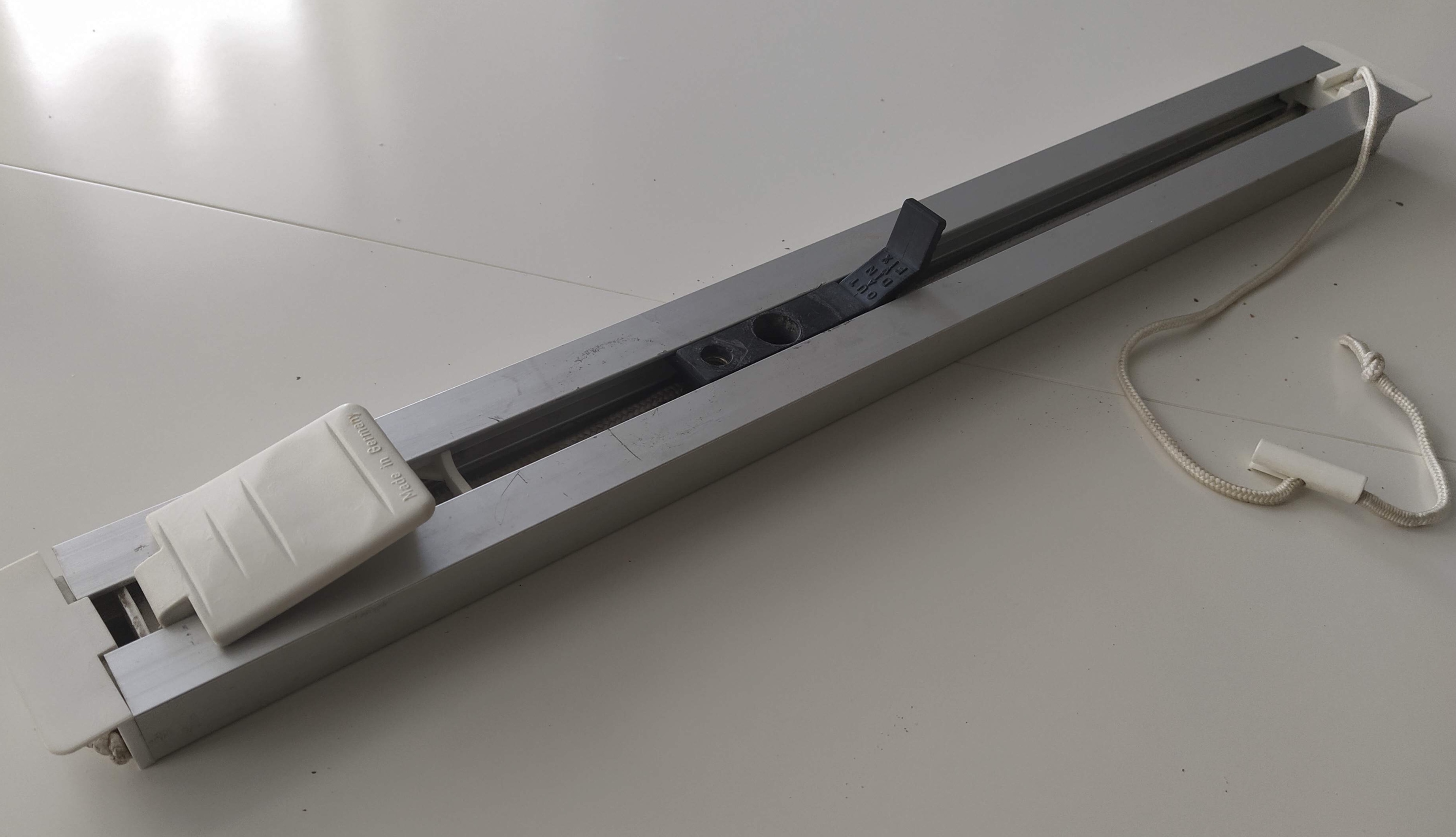

Подскажите други кто знает как действует такой погон для степса мачты на старенькой HiFly 325см, погон снял с доски, промыл, разобрал, убрал песок: но все равно перемещается степс в погоне с трудом и главное этот шнурок с резинкой никак не связан с внутренней системой блоков. В положении стоя на воде возможно двигать мачту (нажимая на педальку) или это баловство..? Может шнурок для страт-шкота? Он резиновый.

Фото погона

Шнурок этот страховочный, цеплялся к стакану - верхней части шарнира, привязанной к парусу. Как работал - долго объяснять, и главное - это тебе нах не нужно. Просто зафиксируй нижнюю часть шарнира в 10-15см от заднего положения и забудь. Ещё лучше сделать из прямоугольной пластинки гайку, просверлив отверстие и нарезав резьбу, засунуть её внутрь погона и к ней прикрутить "шайбу" обычного современного шарнира. А чтобы вода в погоне не плескалась, забей ему в нутро брусок пеноплекса, вытащив верёвочки, ролики и прочую требуху.

Ок, спасибо, я так и понял что шнурок теперь"лишний""

Шнурок можешь и оставить, на первых порах. Он связывает доску с верхушкой, не давая доске уплыть от тебя при падении. Просто он имеет тенденцию закручиваться вокруг шарнира, а это надоедает. На "родных" верхушках страховочный шнурок привязывался к пластиковой шайбе в верхней части шарнира, которая (теоретически) свободно вращалась вокруг мачты. На современных такой шайбы нету, да и надёжность у них повыше.
А вот регулируемый на ходу погон это чиста гоночный прибамбас был, для катания совершенно лишний, тем более, что работал ненадёжно.
