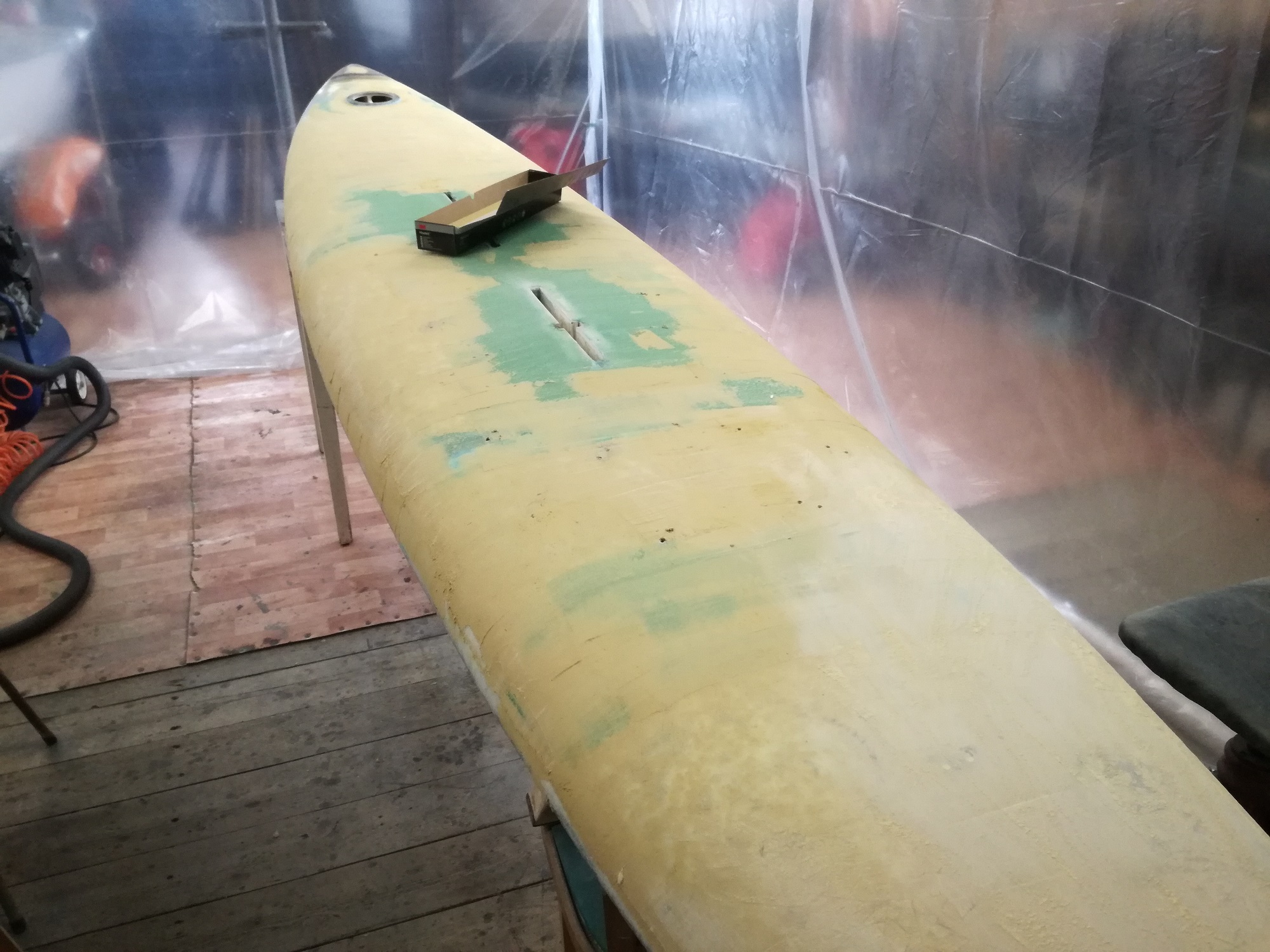

Примерно год назад, я купил себе игрушку за три тысячи рублей.
Русская самоделка , снятая и фирменных досок годов ..... когда все еще было большое.

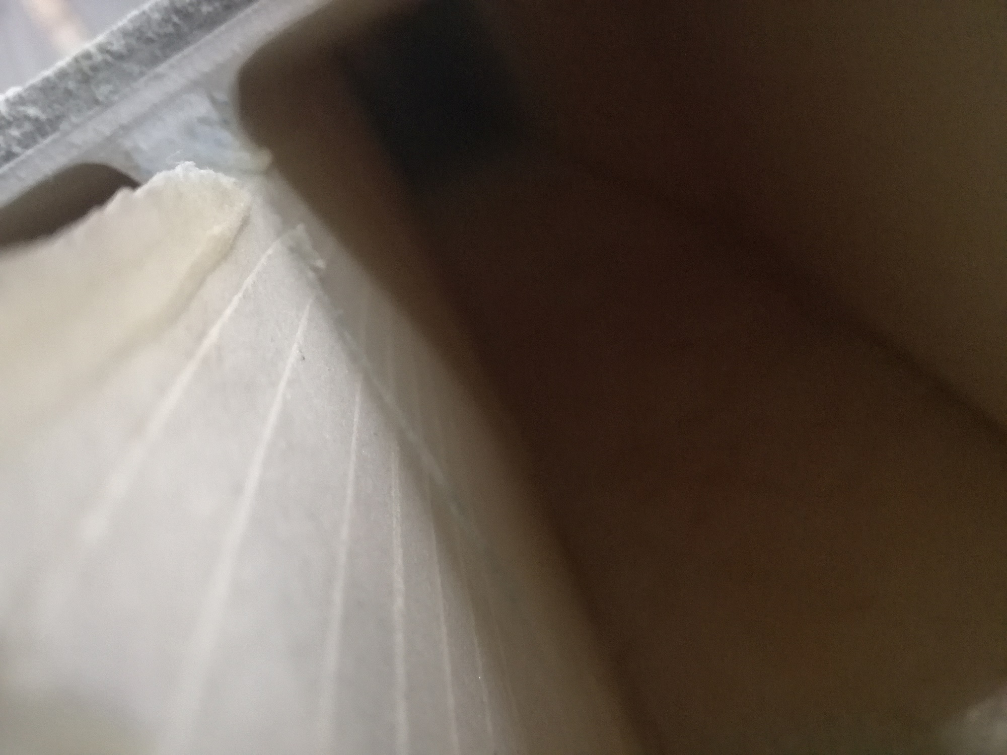

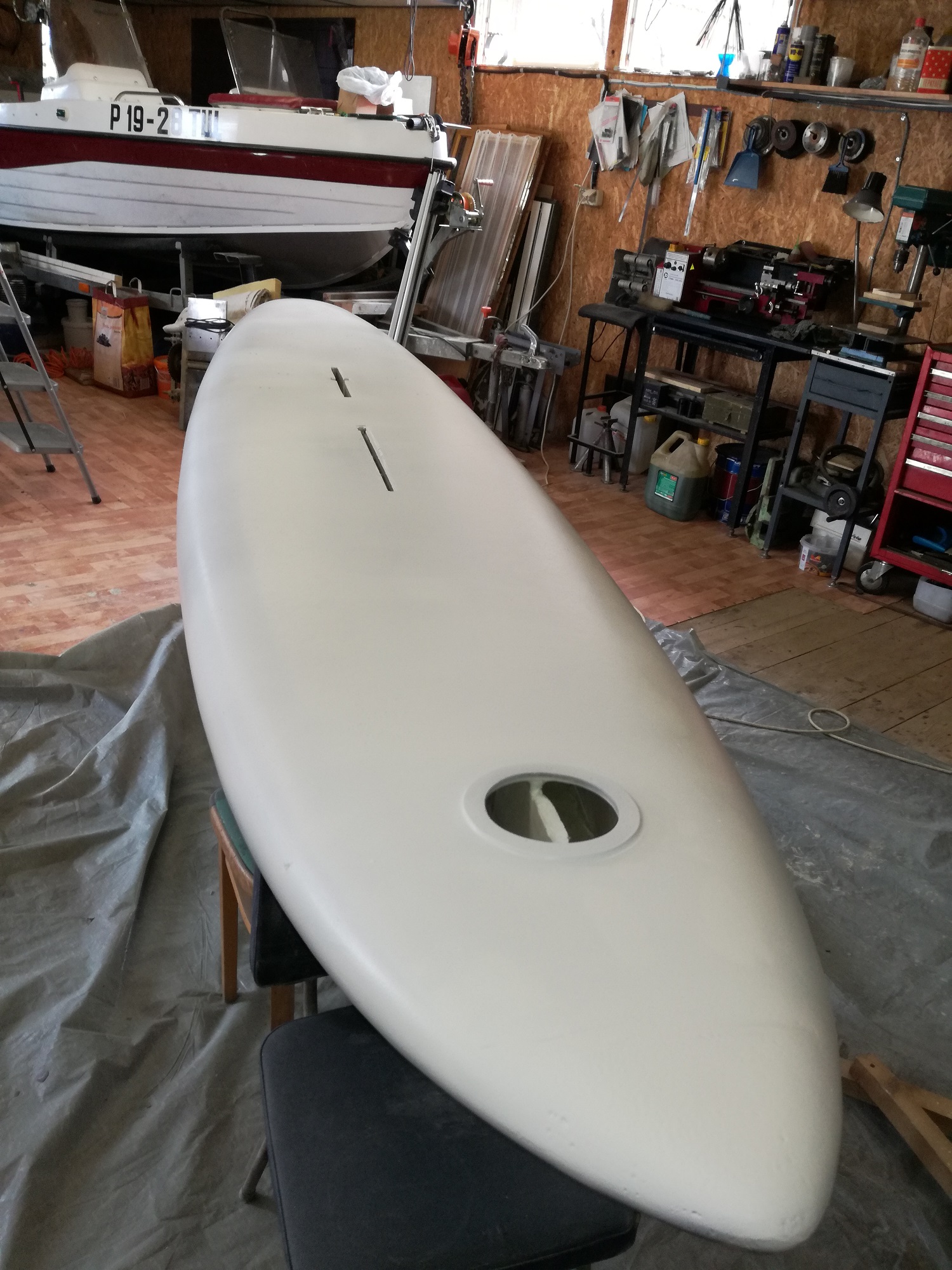

Дно было с небольшими вмятинами, стык половинок трещал и расходился, колодец шверта со стороны палубы в трещинах, палуба имела пробоины, крышка потеряна.

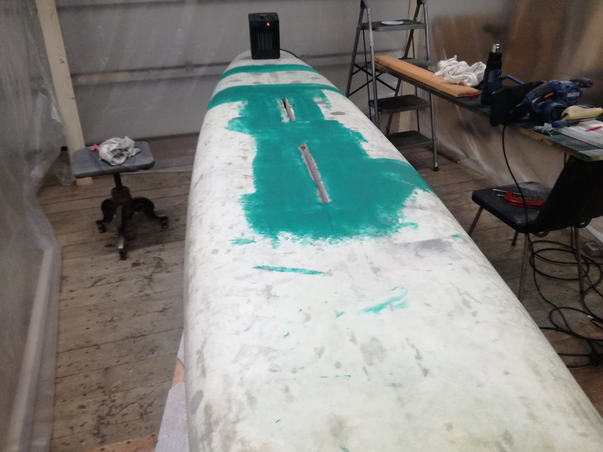

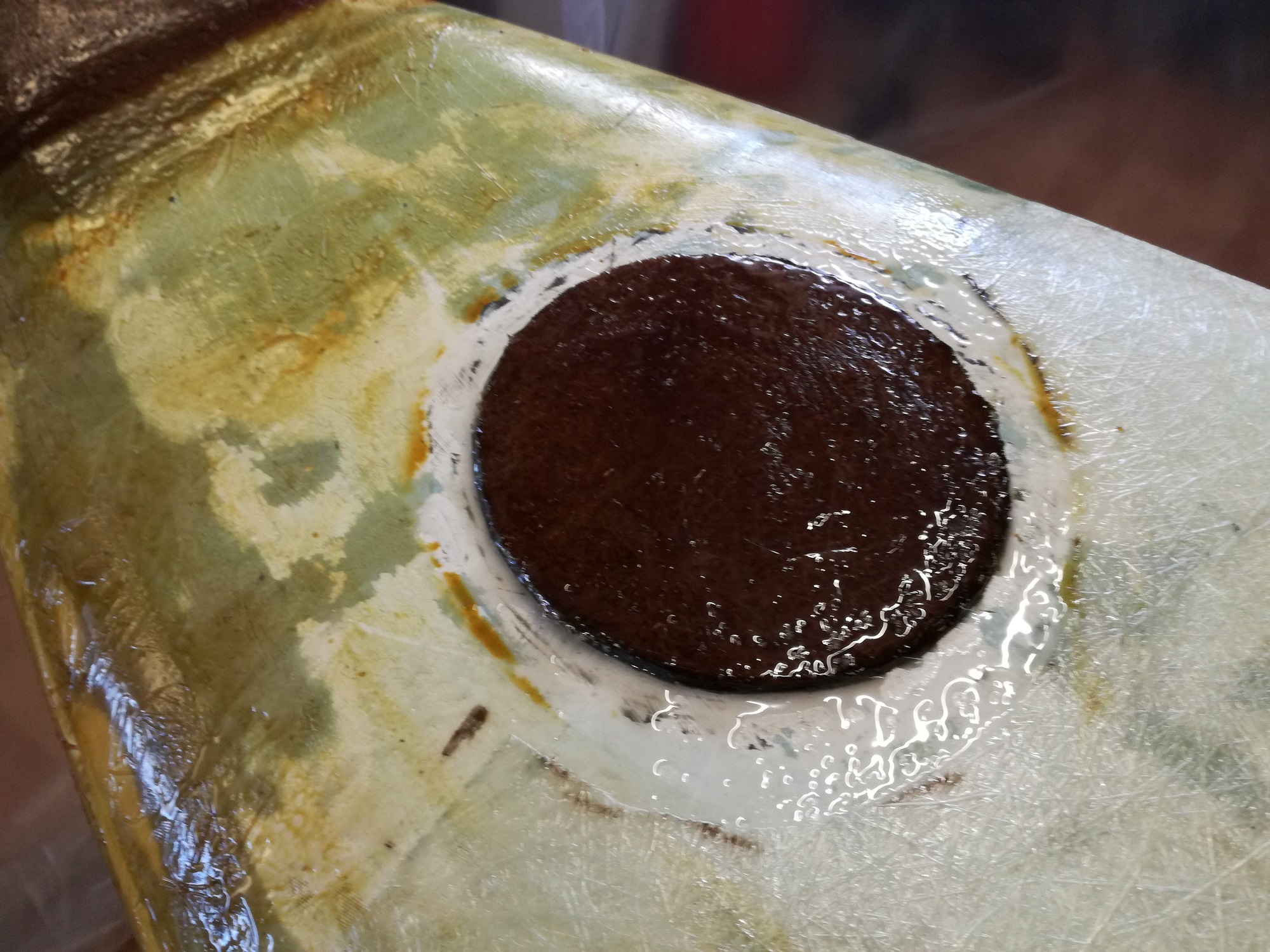

Осмотрев доску решено было собрать с палубы весь гель, до стеклоткани, положить заплаты и прокатать палубу стекломатом в полтора слоя с усилениями отдельных мест.
Шверт и плавник пришлось делать заново.
Немного фоток.

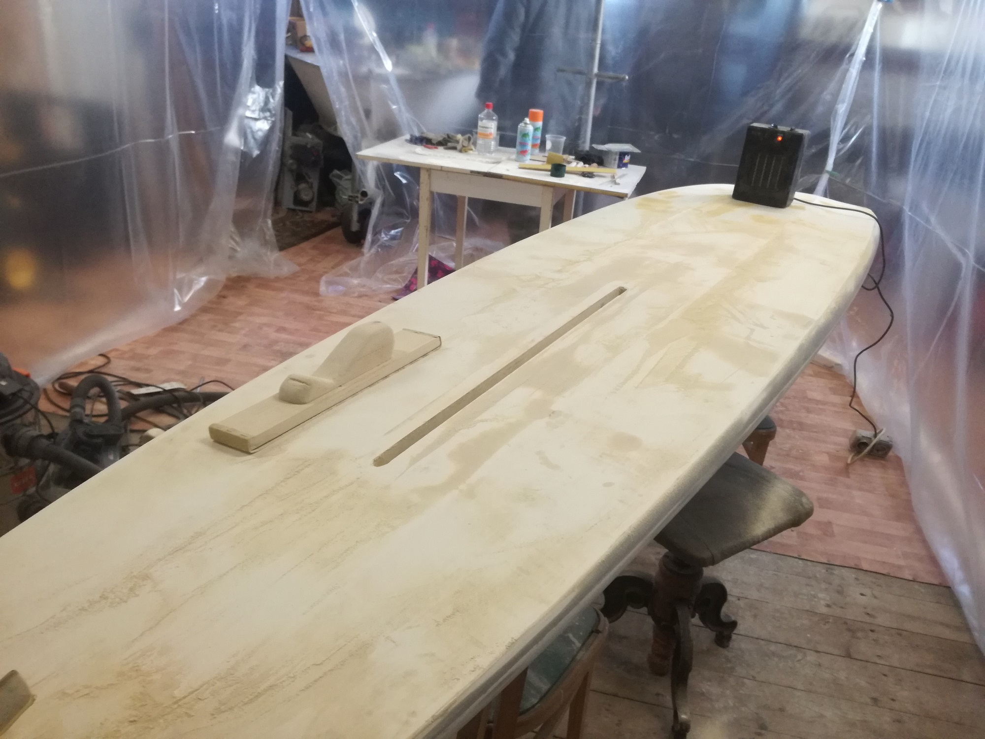

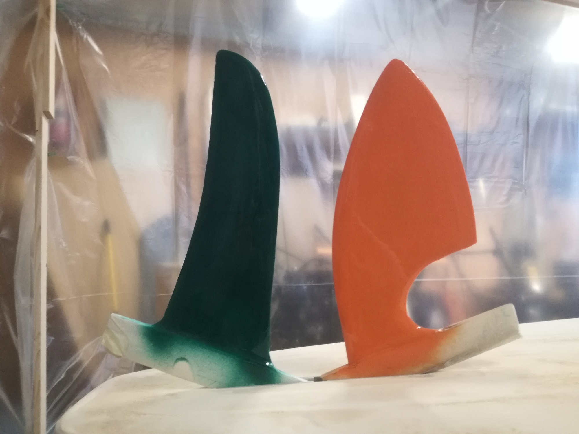

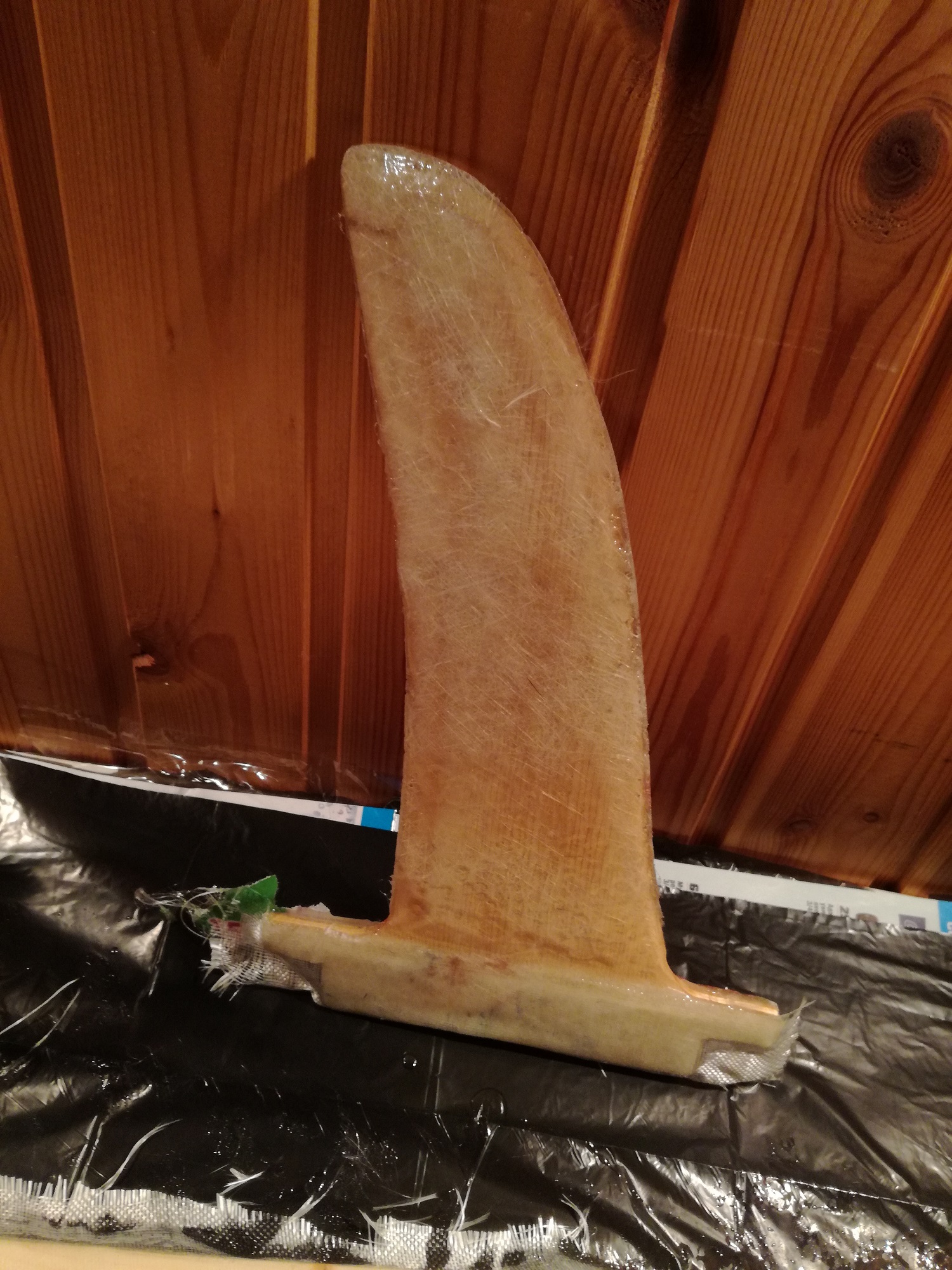

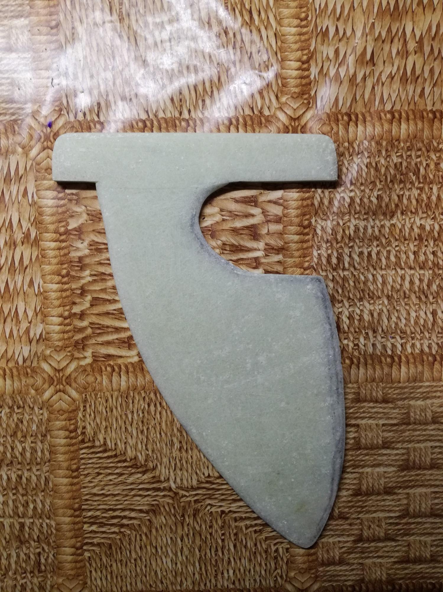

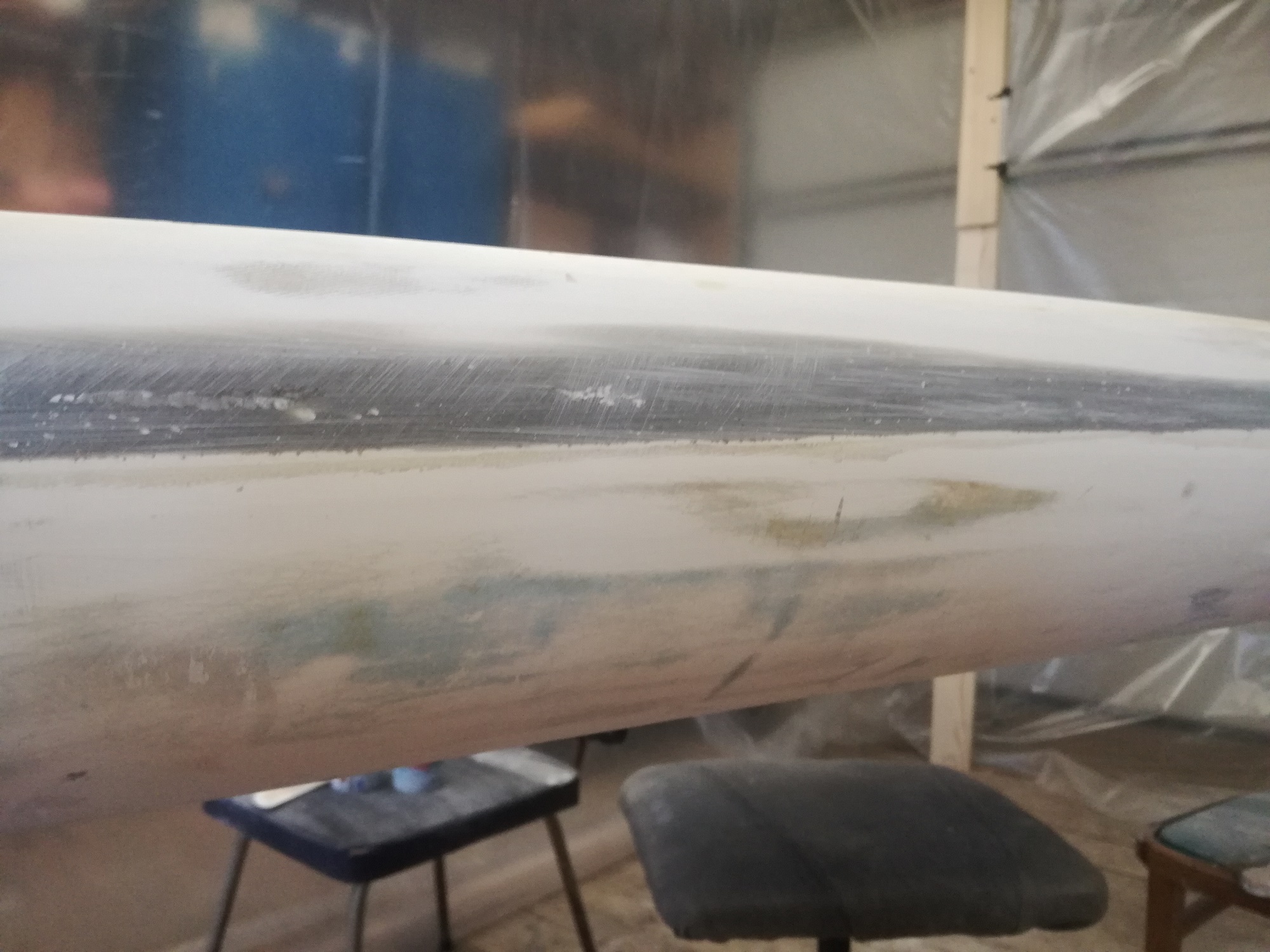

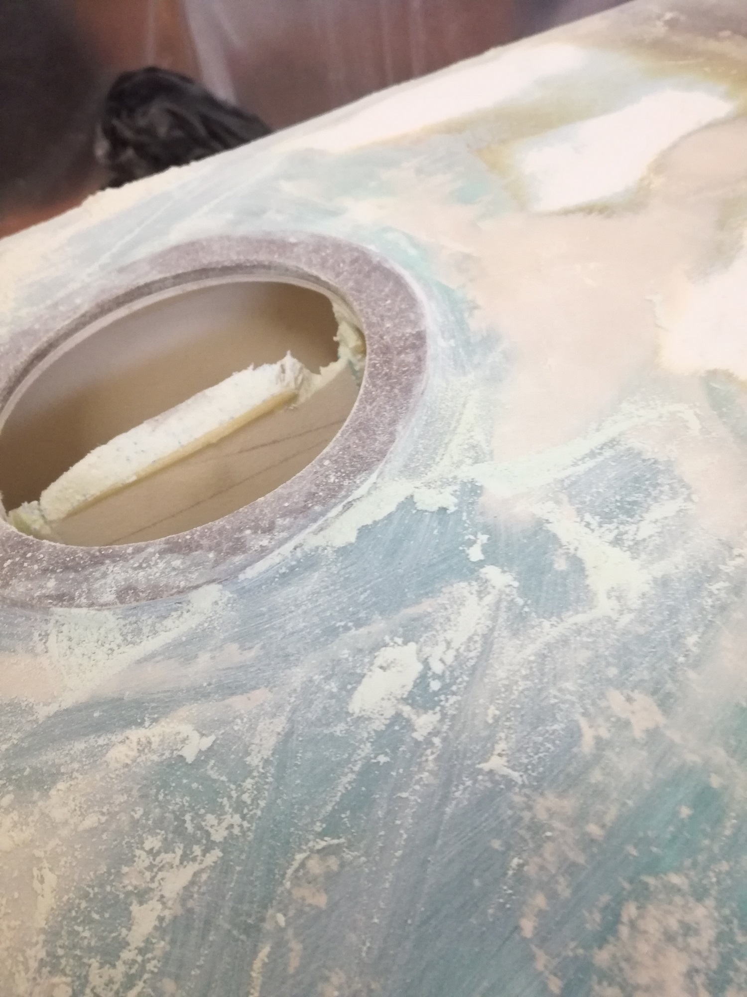

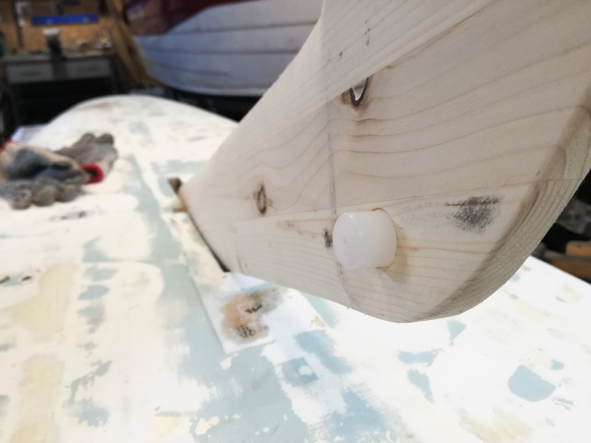

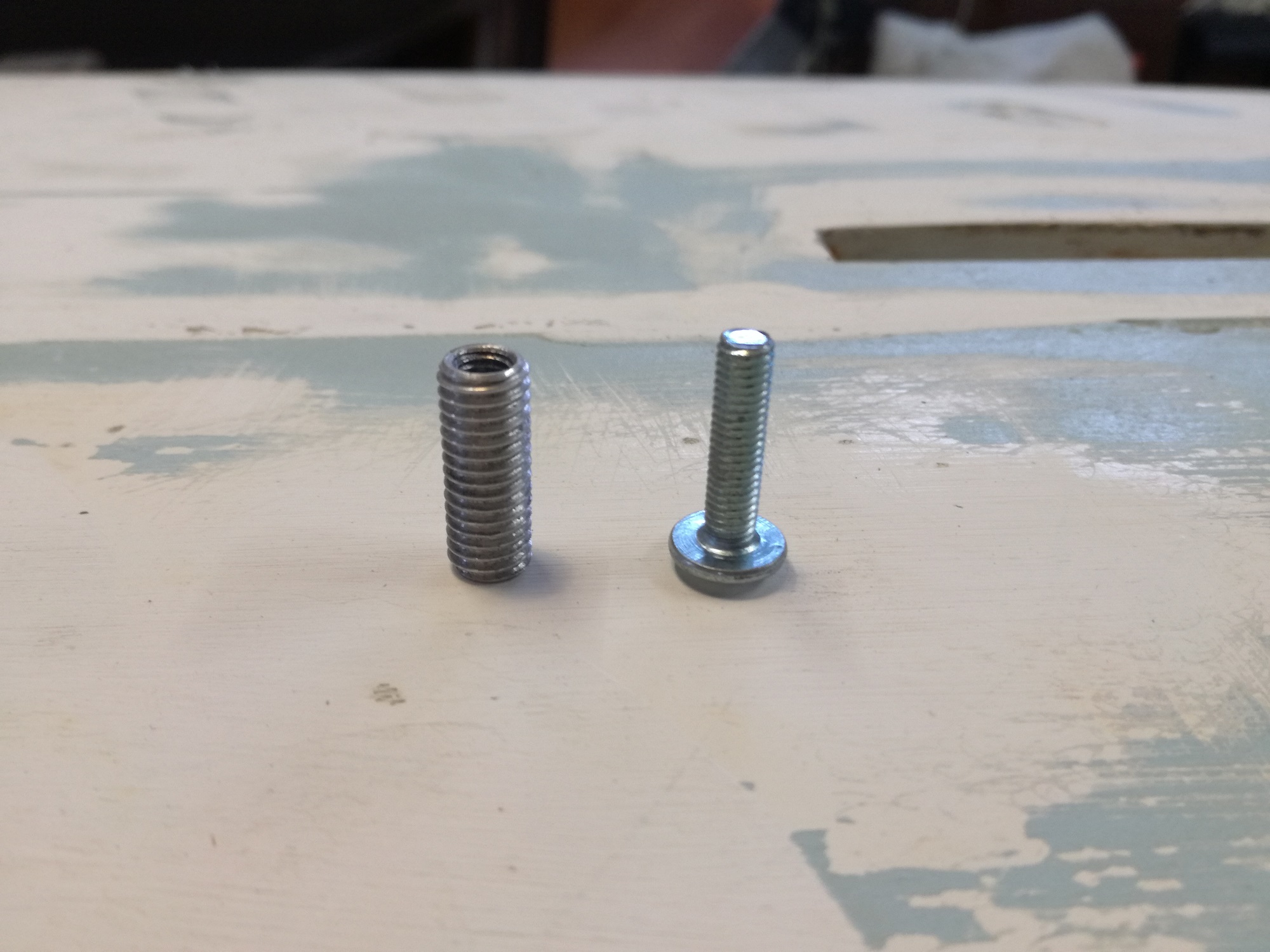

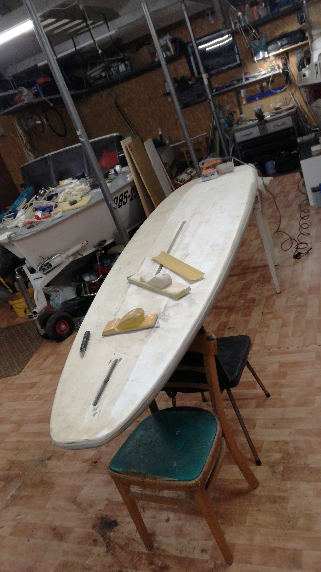

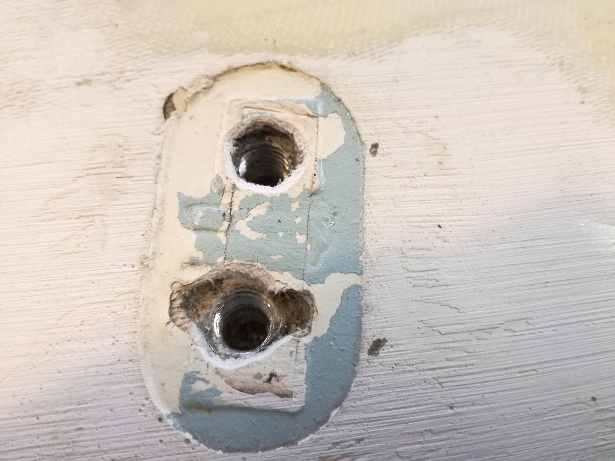

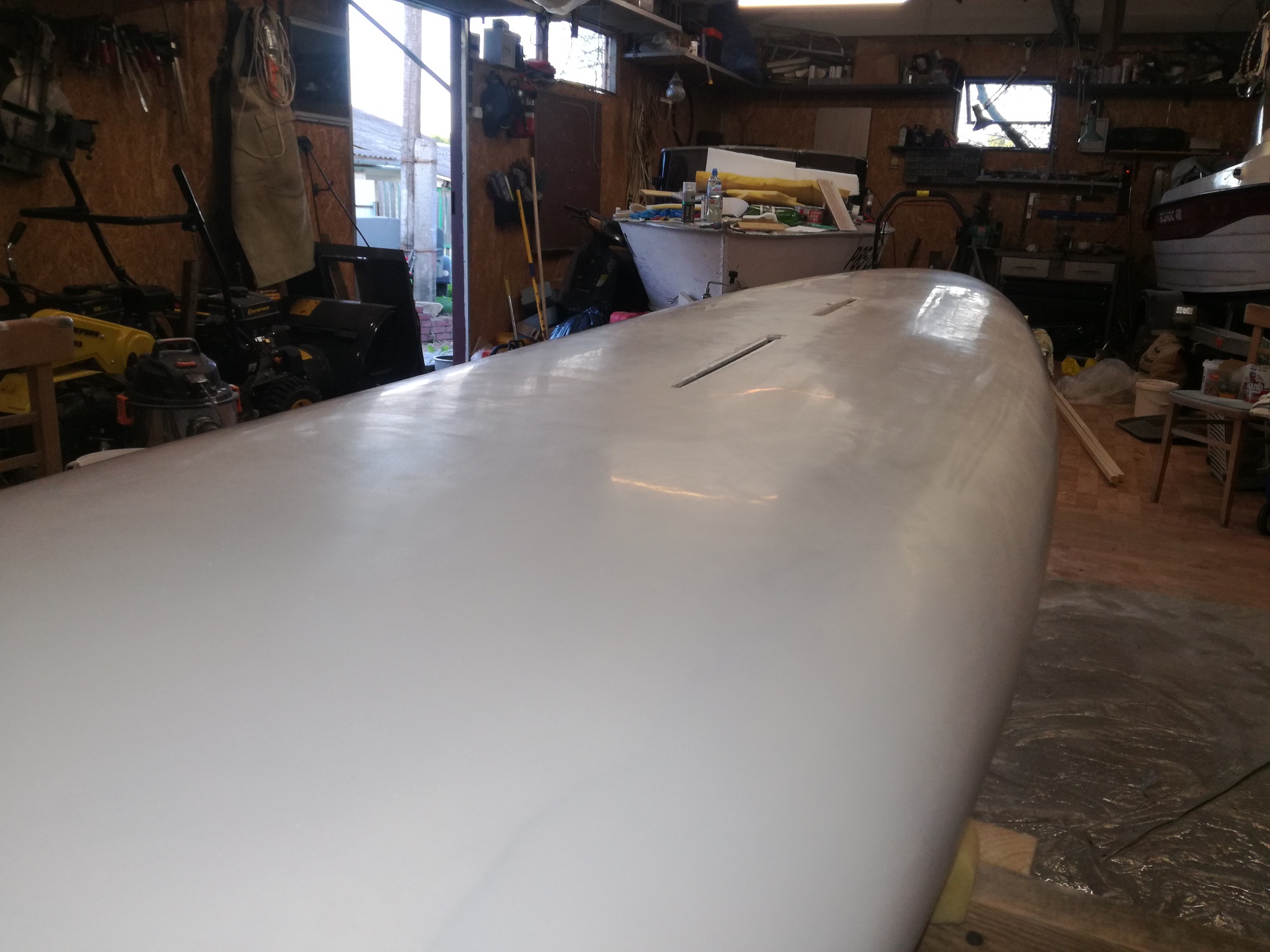

Продолжим .....Очень порадовали закладные под крепления петель. Выкрутить все не смог, пришлось высверливать и вворачивать резьбовые втулки. Закладные оказались из дюраля. Слава советским энтузиастам.Плавники сделал два. Первый из фанеры и закатал два-три слоя стеклоткани с эпоксидной смолой . Второй выклеил целиком их смолы и стекломата в перемешку со стеклотканью. Натянув кусок полиэтилена на ровный кусок ДСП, из пластилина сделал борта по форме плавника и залил смолой. Получилось крепко.

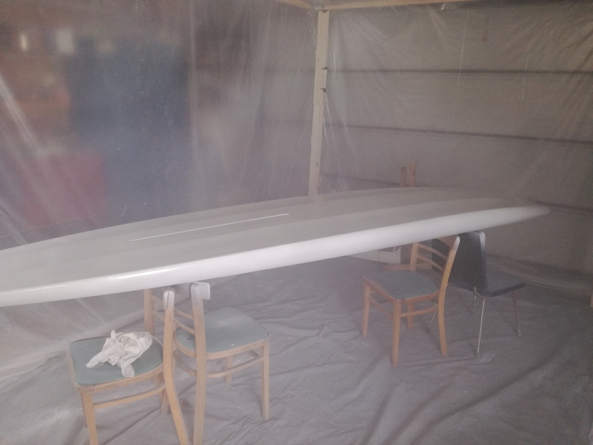

Шверт переделывал два раза. первый раз промахнулся с осью поворота и он не убирался в колодец, второй оказался не за что убирать и тока с третьего раза получилась "весчЪ". Не надо копировать чужой опыт, делай все сам.После долгого выведения форм всех деталей вкд.чая корпус, загрунтовал двух компонентным грунтом и покрасил белым гелькаутом . Получилось плохо. Гель густой, "рябушку" пришлось вышкуривать и некоторых местах проглянул грунт. Потратил много сил.......

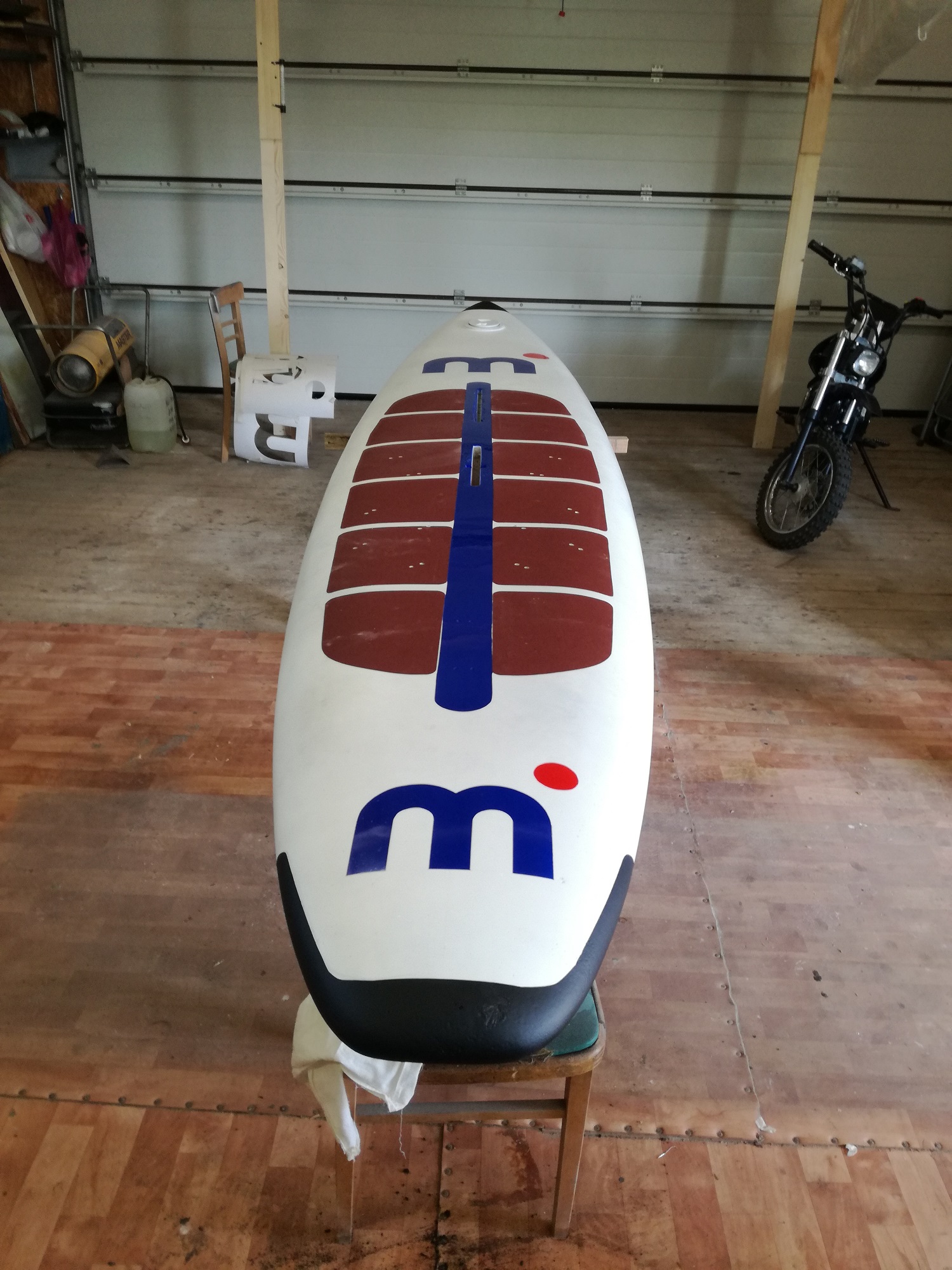

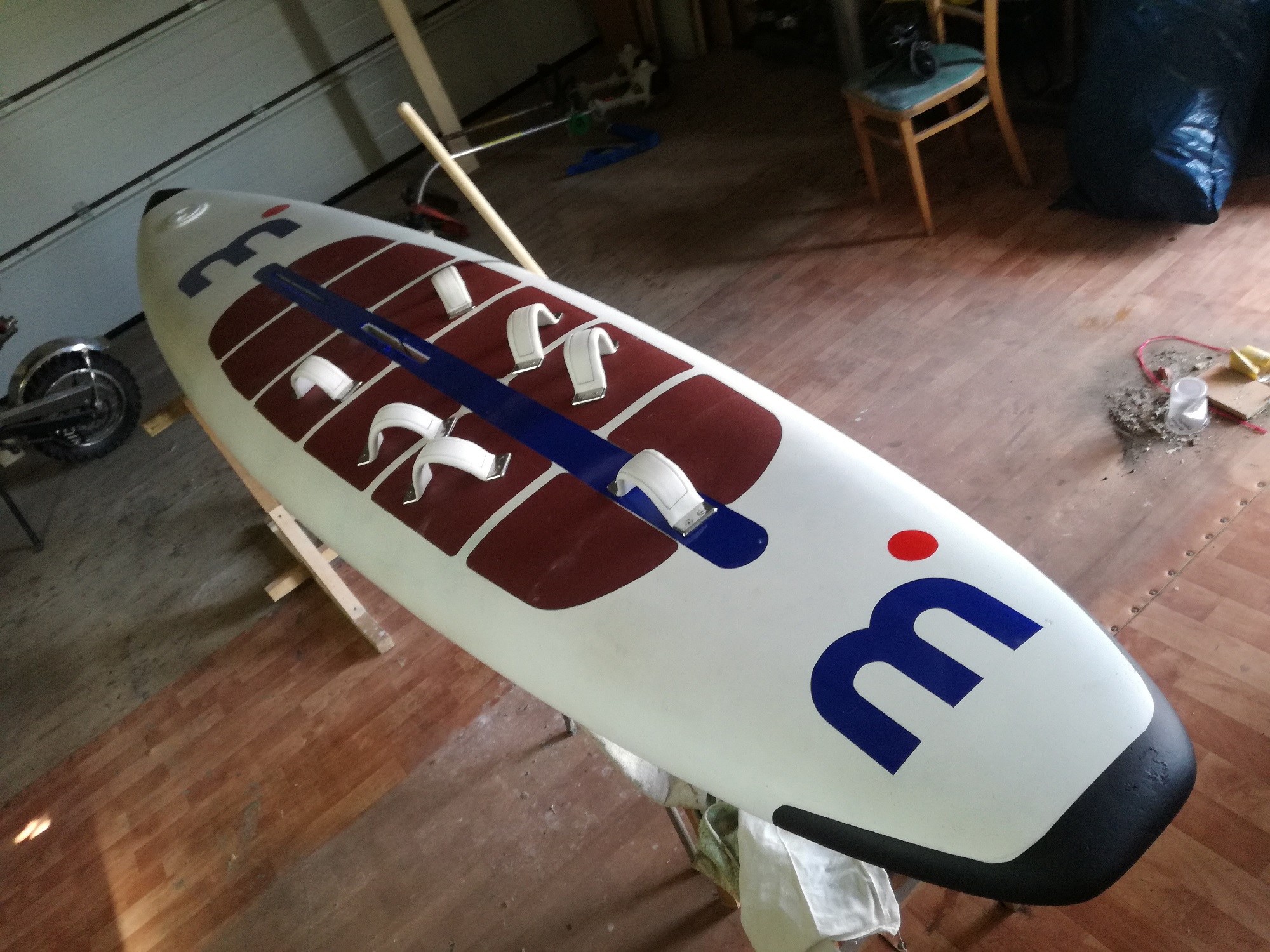

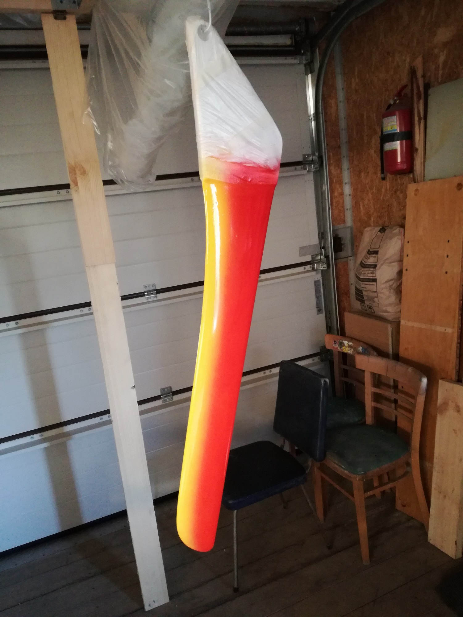

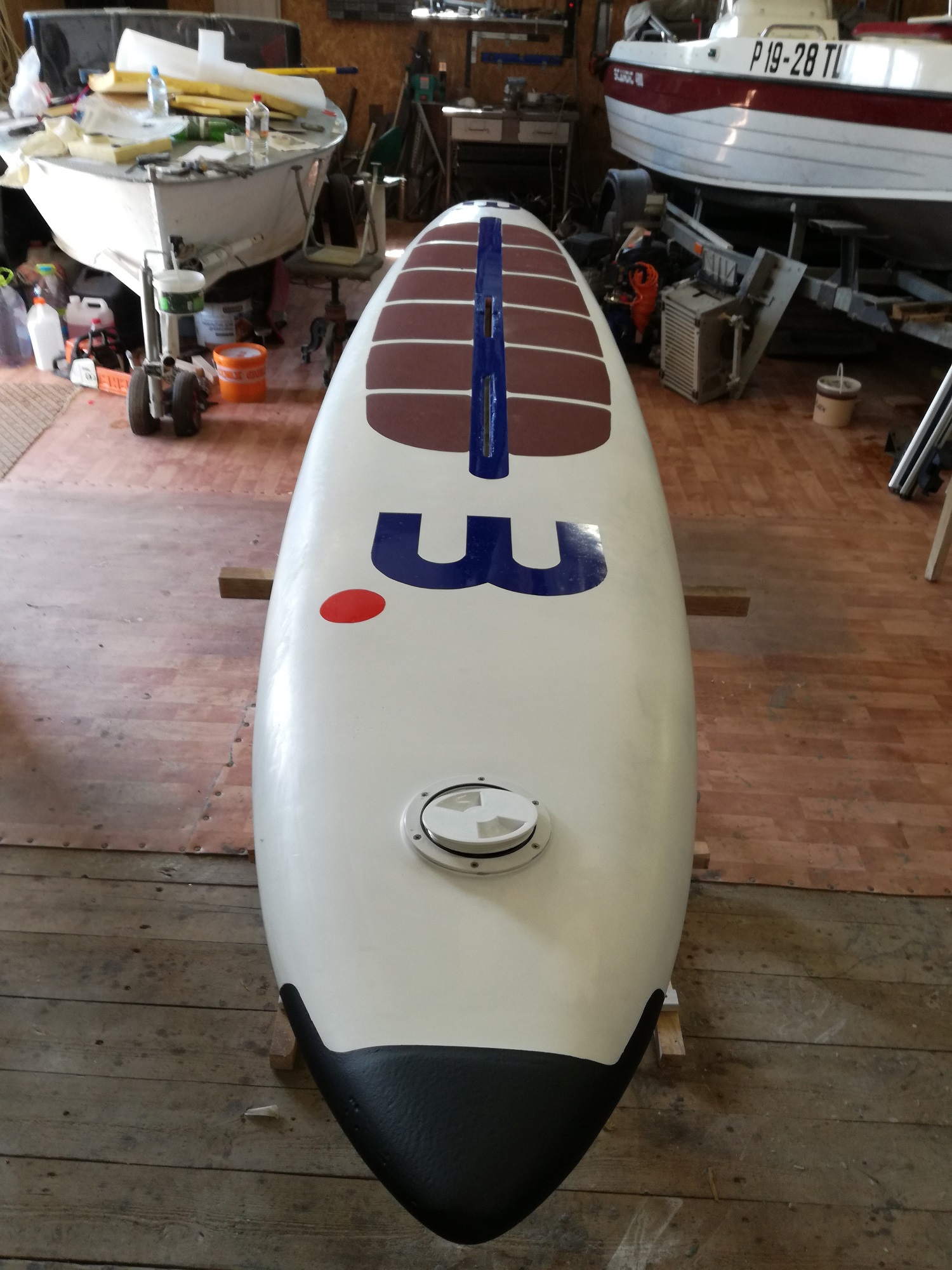

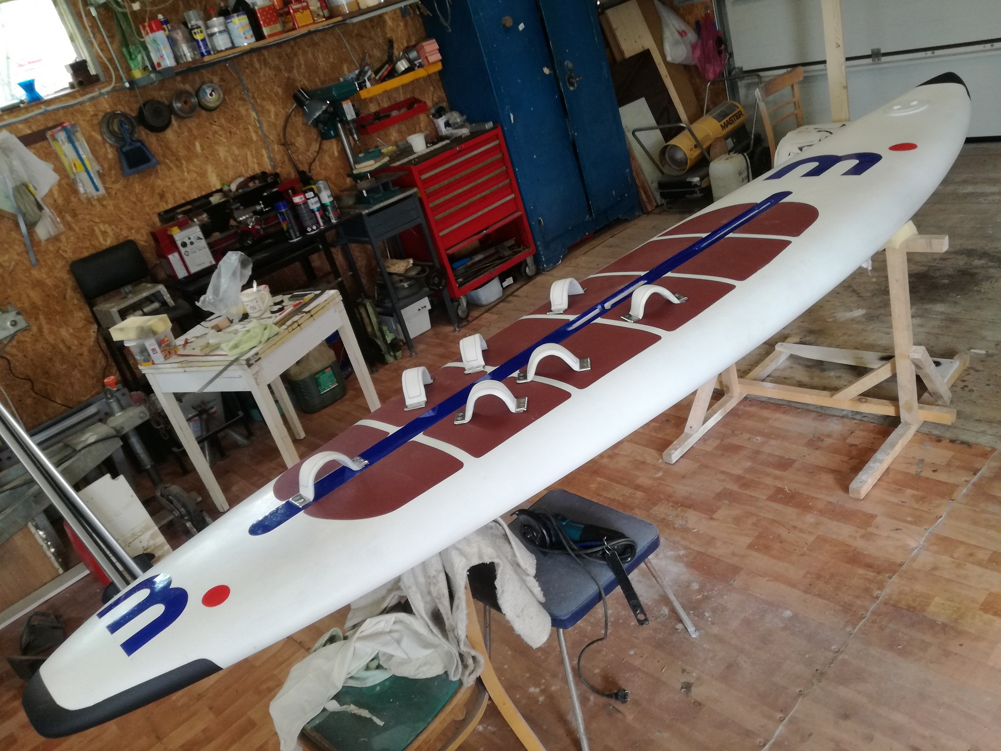

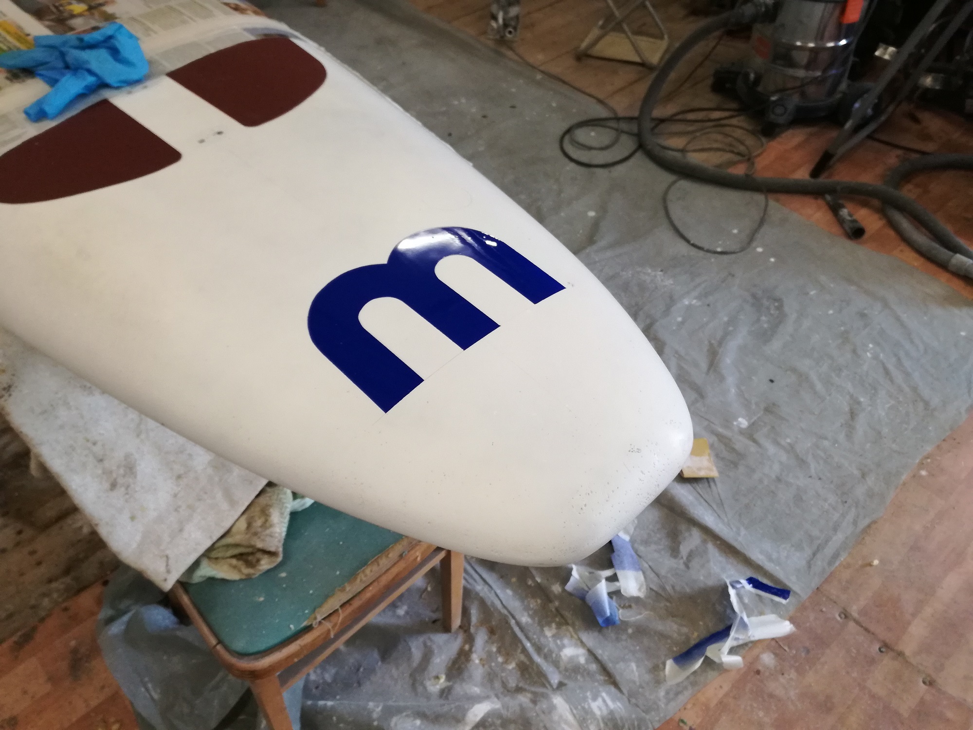

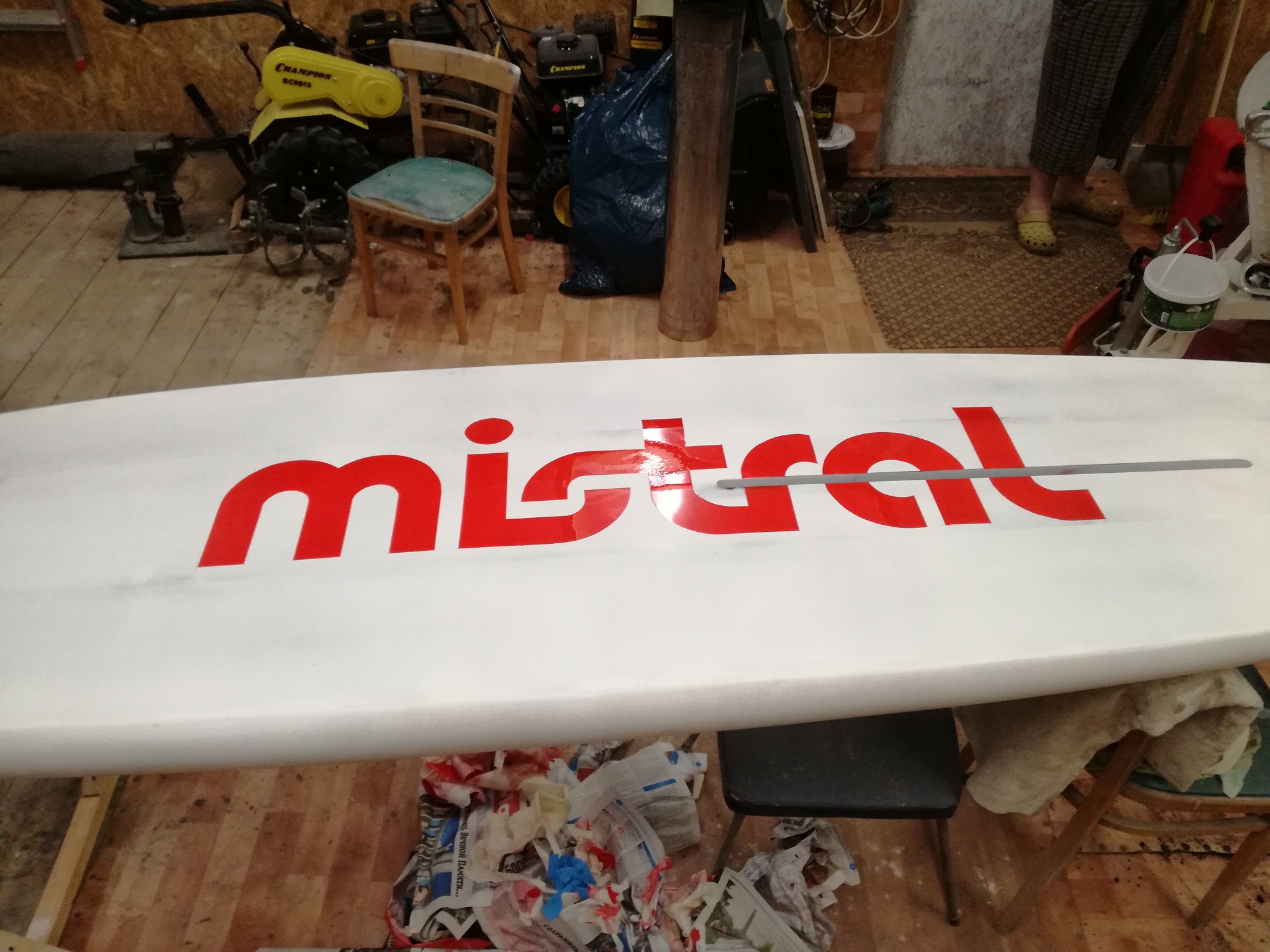

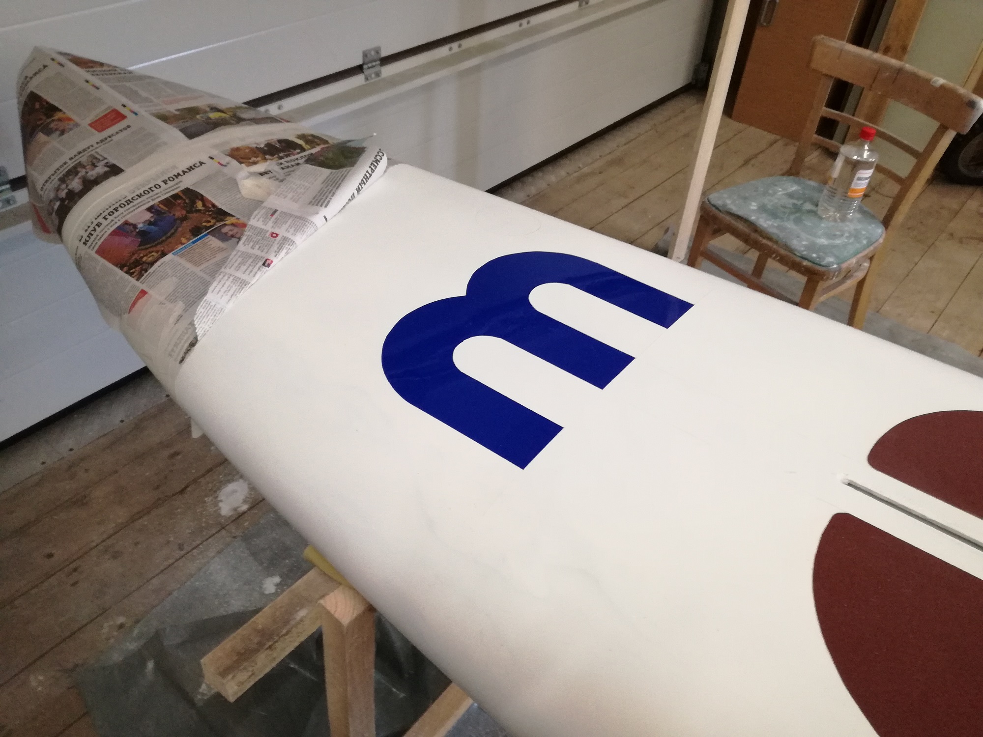

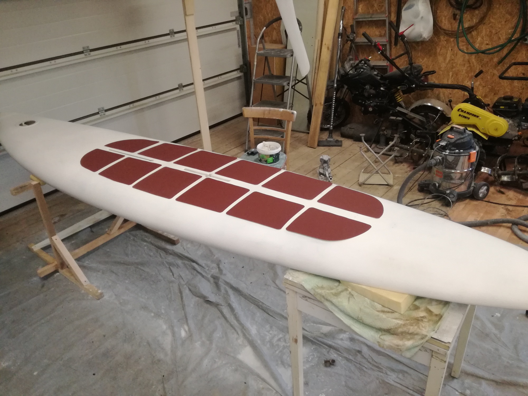

День добрый! Помучавшись с "шершавкой" на палубе, пришел к выводу что водостойкая наждачка со 120 зерном будет в самый раз. Купил, вырезал фасонно , как бы под ноги и чтоб красиво было, приклеил на 88 клей. Дальше изолентой по шаблону приклеивал контур надписей, символов и просто полос получил оформление. Нос и корму залил тремя слоями антигравия. У нас мостки и каждый раз подходя обязательно носом стукнешься, отходя от мостика кормой. Шверт разукрасил под огонь.

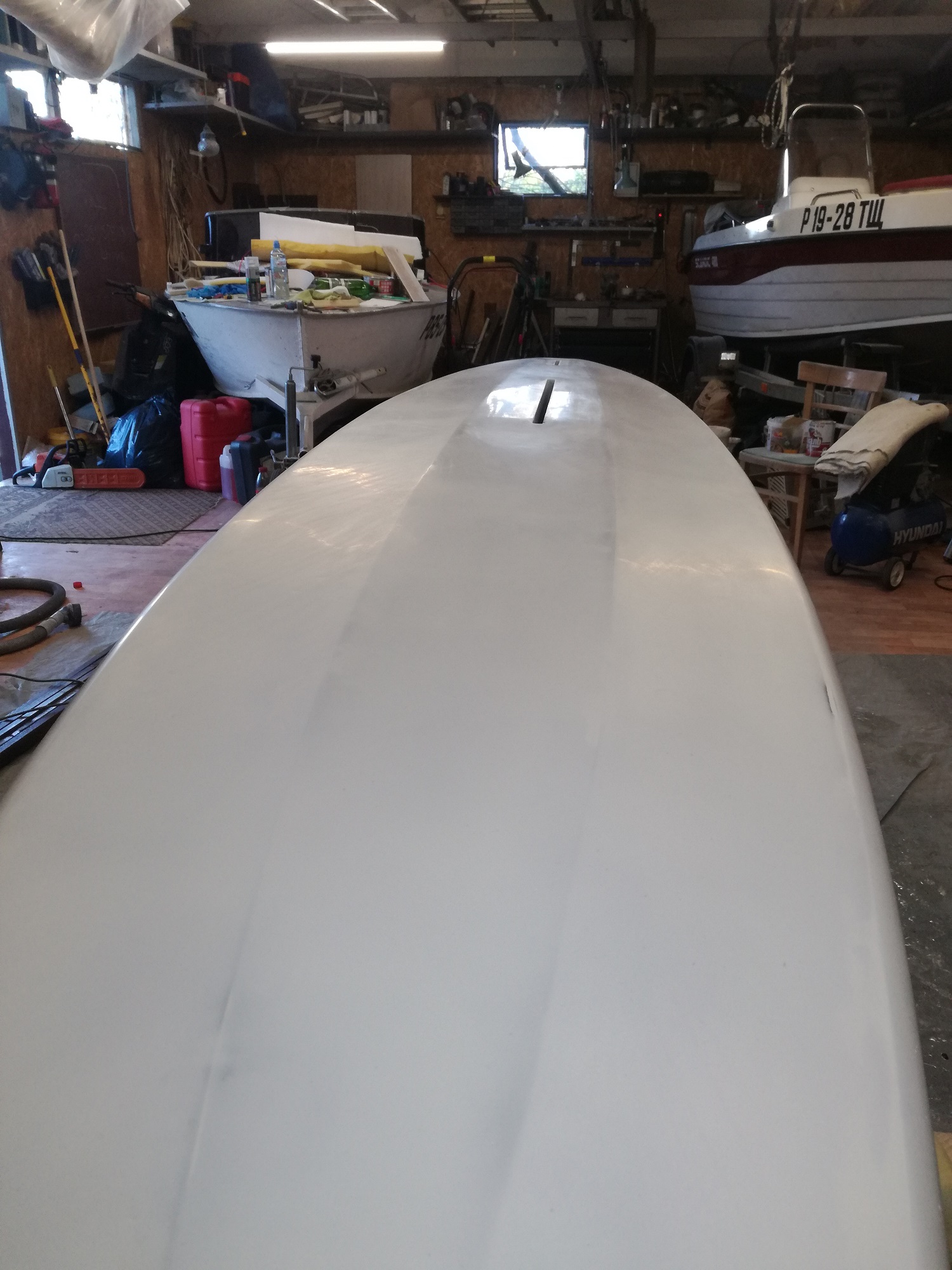

Снаружи ободрал весь гелькаут до стеклоткани, положил стекломат на ЭД-20 с ТЭТА отвердителем, вывел поверхность под покраску полиэфиркой и покрасил гелем . Что есть ПВХ я не понимаю. Доска пустотелая.

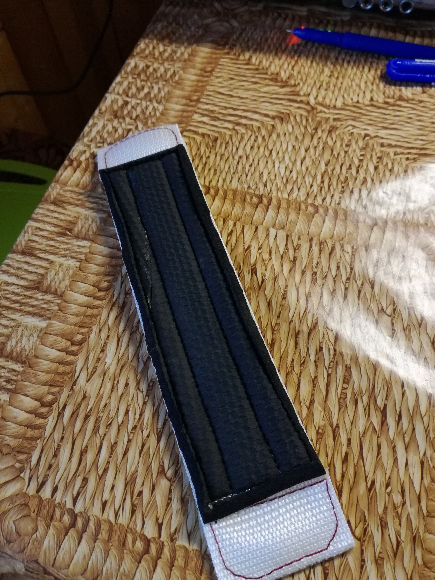

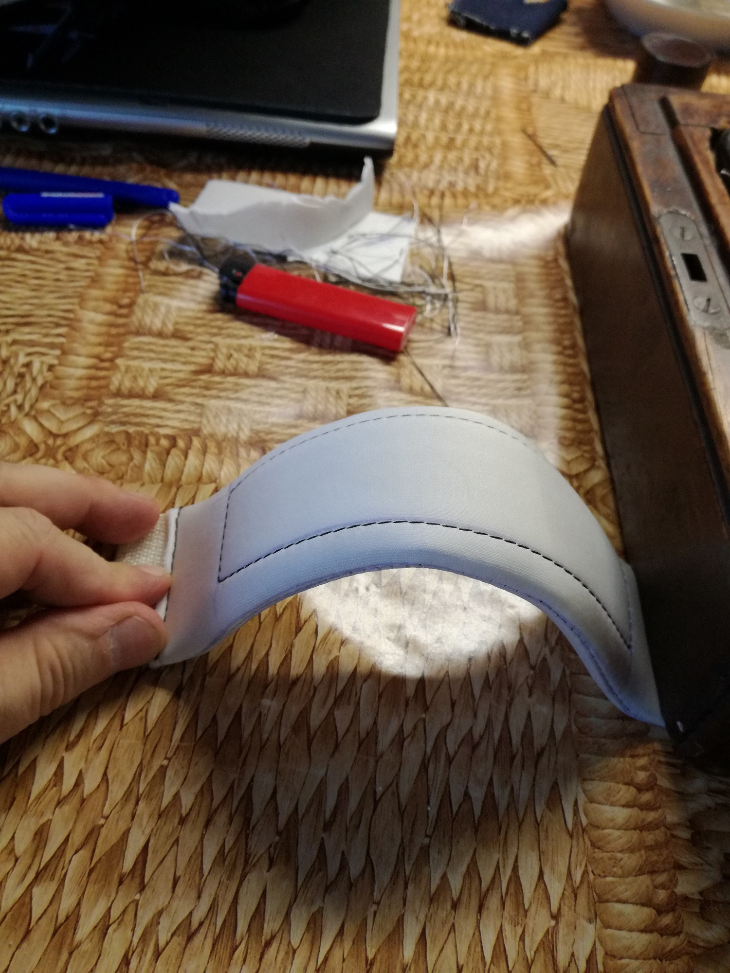

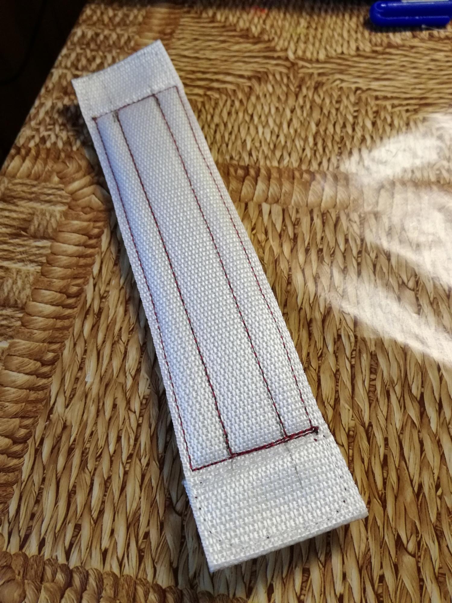

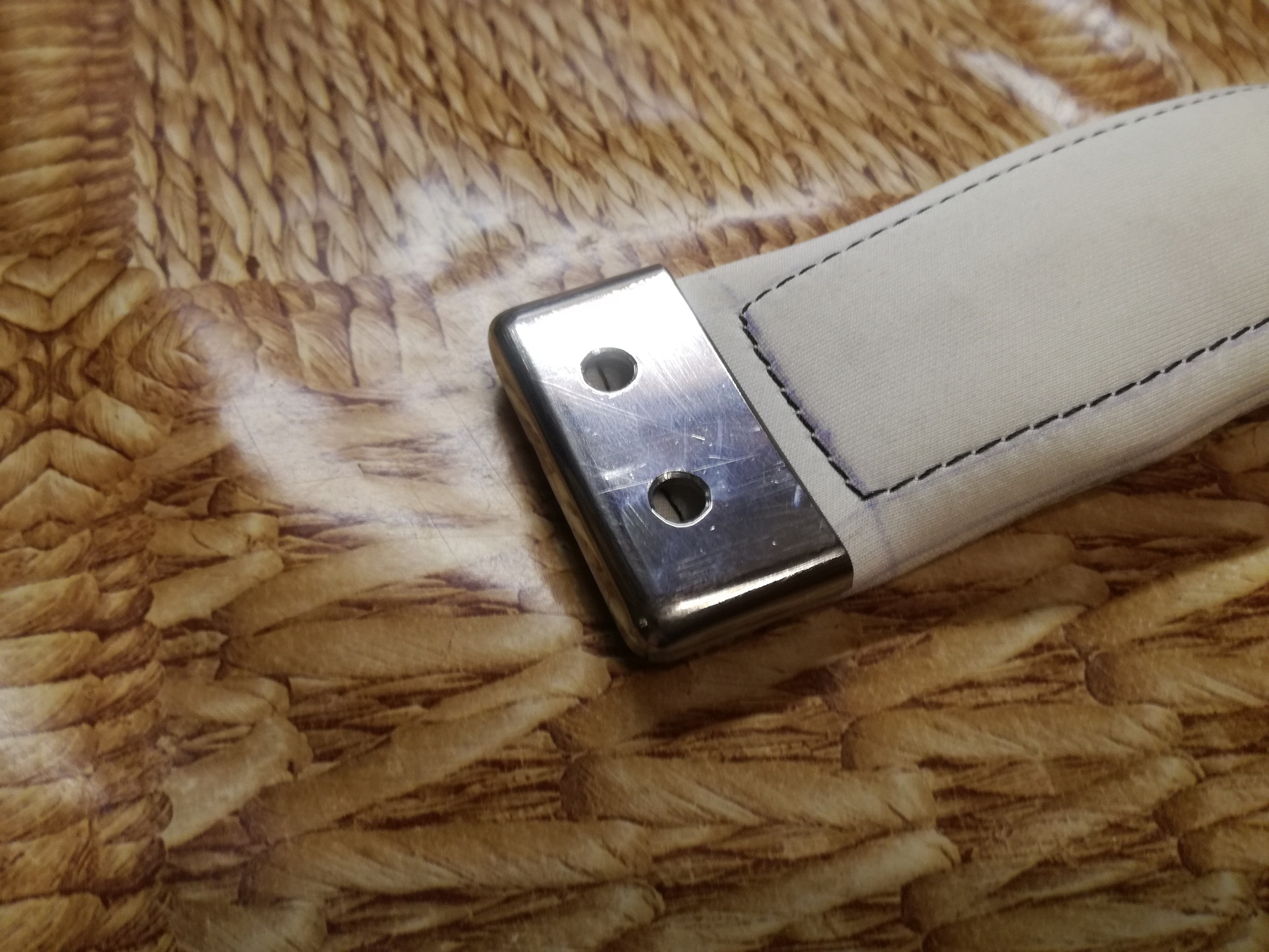

Отдельно про петли. Долго примерялся к готовым так и не собравшись покупать сделал свои. Капроновая стропа 50 мм ширины, с пришитым куском 5 мм неопренового гидрокостюма, вернее того что от него осталось. Поверх белый чехол из 2 мм неопрена.
Скобы крепления и винты М5.

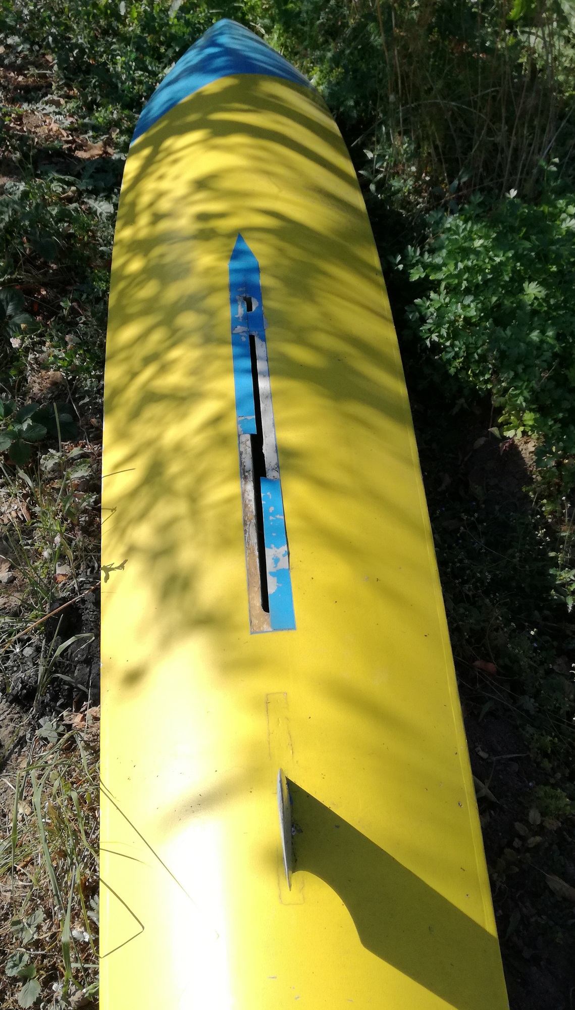

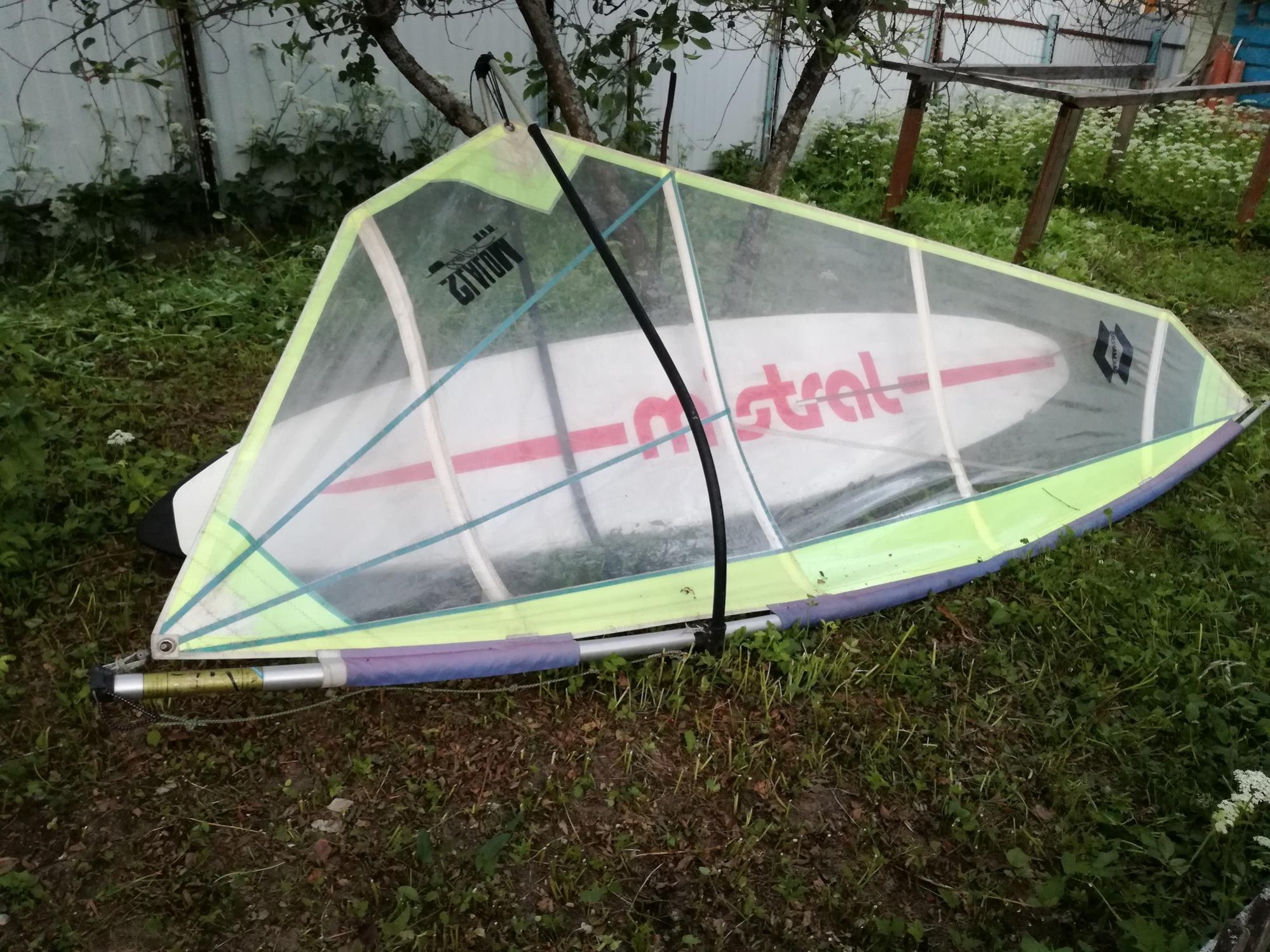

Ну и вот чем закончилось .....

на фото виден шов боковой, я подумал, что покрытие пвх.
Непрочитано 26.11.2018, 16:02
Благодарностей: 482
Сообщение от Frog Посмотреть сообщение
шторки забыл...) воду тащит.
Ступни не сотрёшь в порошок?
Или предполагается два с половиной выхода на воду за сезон?
