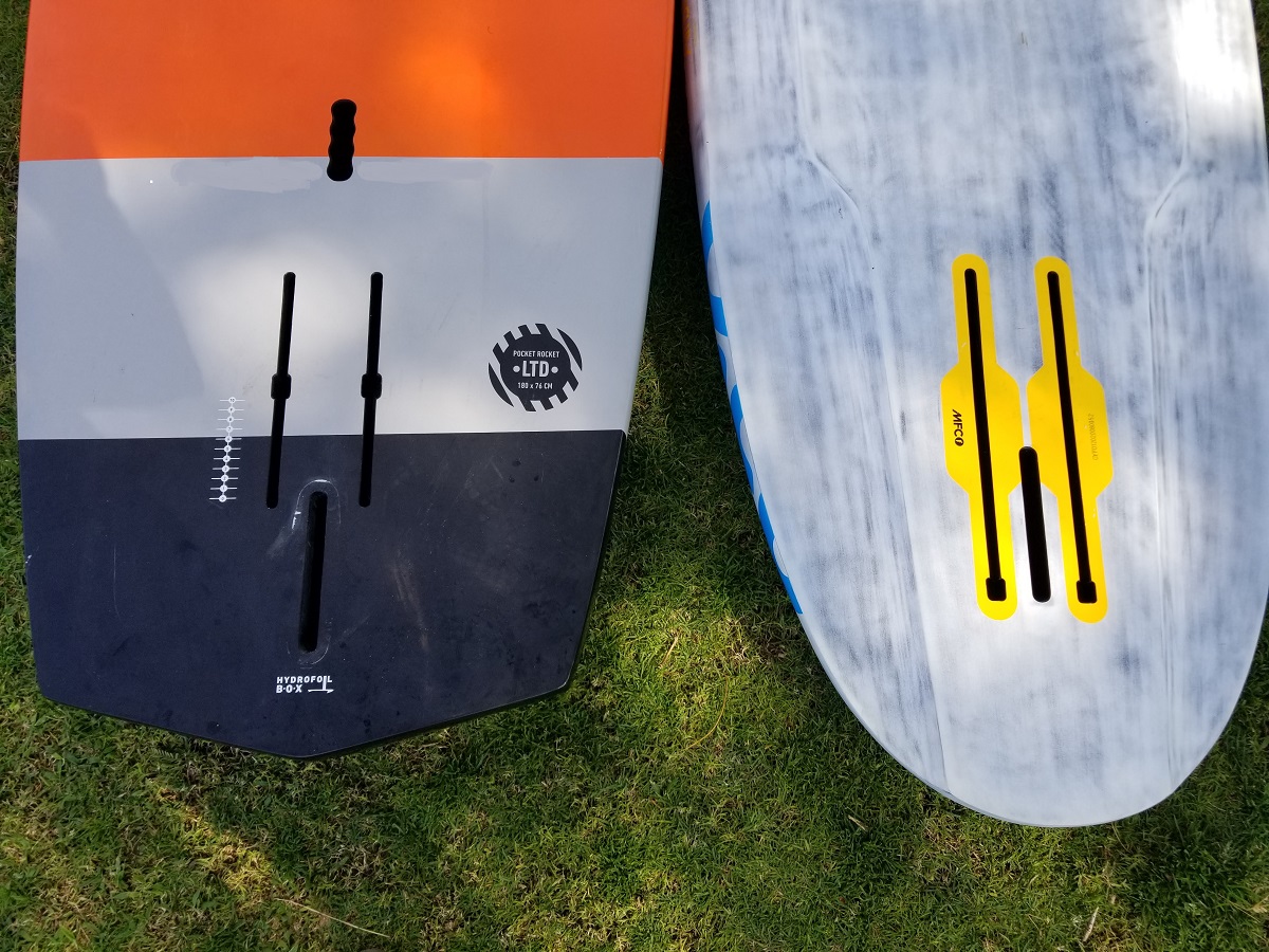

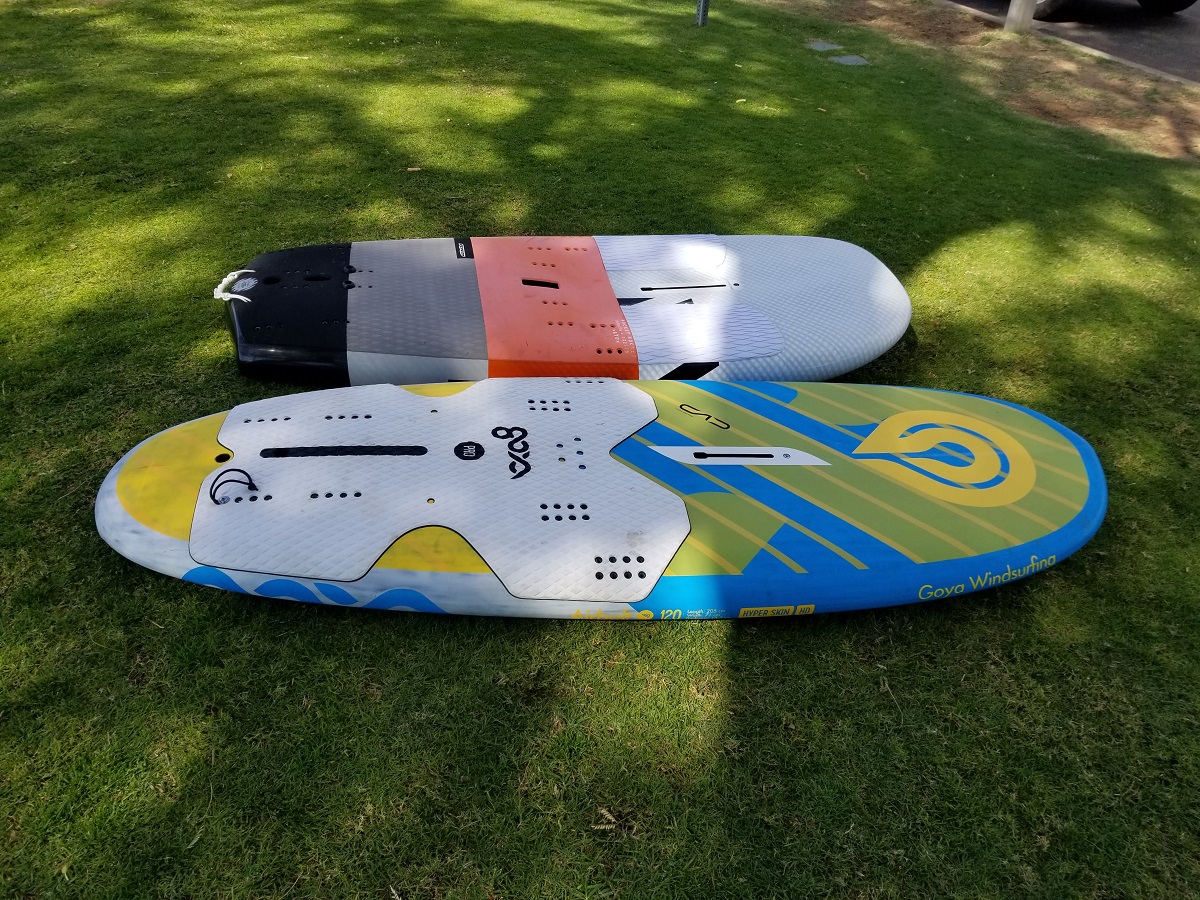

Сравнение RRD Pocket Rocket 120 (180 x 76) с Goya Airbolt 120 (205 x 71). RRD числится гибридом: wind + wing + SUP фойл доска. Goya виндсёрфинг фойл доска.
RRD моя, Goya взял потестировать но ветра не было даже на фойл.
