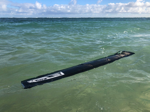

Не стеклопластик, но интересная мачта Project Cedrus подходящая ко многим фойлам.
Непрочитано 20.03.2021, 23:10
Мягкая задняя кромка мне понравилась.
Но че-то слабо верится, что полый короб сечением 100 х 19мм жестче, чем цельная мачта толщиной 15мм.
