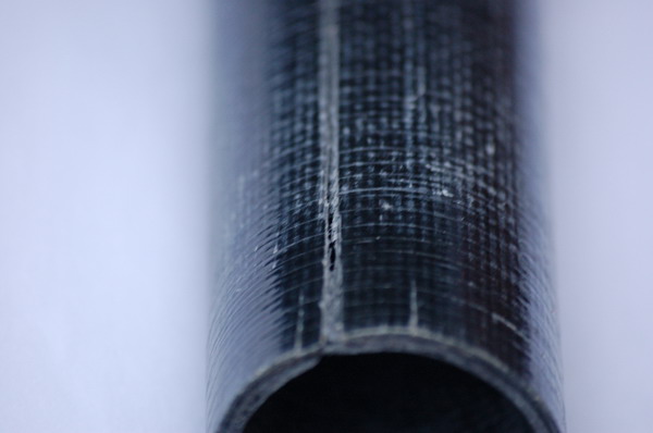

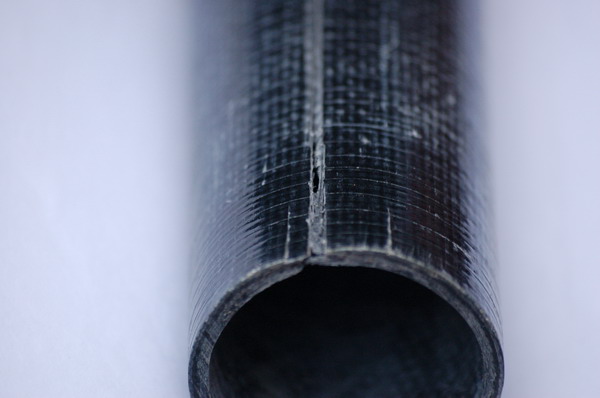

Добрый день!
Немного разошлась нижняя часть верхней половины мачты в районе стыка.
Длина трещины примерно 80мм. Ширина чуть менее 1мм.
Есть ли возможность отремонтировать? И как это лучше сделать?
Какие материалы и инструменты использовать?

1. нада карбона в нити надыбать...(накрайняк стеклонити)
2. засверлить конец тещины...мм2 сверло...
3. зашкурить...+30 процентов выше конца трещины...протереть растворителем и скотч приклеить изнутри мачты на трещину...
4. развести смолы эпоксидной...
5. пропитать вручную нить и укладывать вдоль, в трещину...чтоб чутка с бугорком была...
6. далее пропитанную нить накрутить на мачту...виток к витку, на всю зашкуренную поверхность...
7. дать слой стеклоткани, луче кт 11 отожжоную, но можно и растворителем запитать, а потом высушить...
8. потом снова карбонувую нить
9. снова ткань
10. снова карбон...
11. берешь порнушку на видеокассете и вытаскиваешь катушку с пленкой ...наматываешь от тонкого к толстому равномерный натяг и шаг, где то 2-3мм...свободный конец лепишь скотчем. порнушкой вверх...(если перепутаешь придется красить, но можно и забить)
12. вешаешь на солнце, чтоб застыло... через сутки снимаешь порноленту и внутренний скотч...
13. зачищаешь и с вожделением смотришь на продукт своего творчества...
п.с. удачи...))

Вопросы
1. Надо ли фиксировать мачту в зажиме или тисках?
2. Какой толщины по идее должно получится место ремонта? Какой должна быть толщина ремонтного слоя?
3. Будет ли проходить камбер через мачту?
4. И в пункте 11 не очень понятно про "наматываешь от тонкого к толстому"...
Непрочитано 16.07.2009, 21:22
Благодарностей: 482
Вопросы
1. желательно... если в тисках, то через proкладку...
2. хер его знает... смотря как аккуратно делать будешь и как запитаешь смолой...
3. как это проходить? ты камбера по мачте проводишь?
4. мачта конусная... от меньшего диаметра к большему... иначе пленка подминаться будет...
а вообще отнеси к мишане чернухину... он те ее враз починит...
