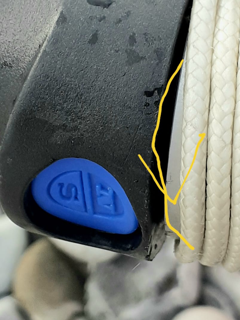

Косяк с удлинителем
ID:	50943 Привет. Может кто сталкивался с такой фигней- закусывает кнопку на удлинителе при набитом по мачте парусу и как бы чутка выламывает пластик из алюминия. Удлинитель не старый, выходов 20 налет. Лечится это или ну его ....?

У меня удлинитель Мауи.чегототам. Но дело не в карбоне. Там стакан от трубы отходит, при большом натяжении.
Я и кнопку менял, и пружинку, и усик подтачивал.

Разобрать бы и посмотреть.
Возможно, что зазор большой, можно посадить на смолу с наполнителем, или, что хуже, деформируется сам пластик под нагрузкой.
Я бы не рискнул на таком в море выходить.

Вот и на моем- стакан от трубы отходит, на набивке кнопка перестает работать. В разбитом состоянии работает. Похоже совсем немного деформируется пластик и этого достаточно что бы кнопка застряла.. смазал - без результата. Всю каталку сегодня пропустил , в кой веке у нас южак уром дунул..
И я не рискнул...

Кнопку в каком месте клинит? Если ее чуть сточить?

Клинит наверное не кнопку, а само стопорное кольцо которое двигается в пазах внутри.
А кнопка при нажатии просто не отщелкивается. Остается утопленной. Я так думаю- пластиковая часть этого устройства не качественная. На фото видно какой отрывчик возникает при набивке. Что с ним теперь далать- х.з.
