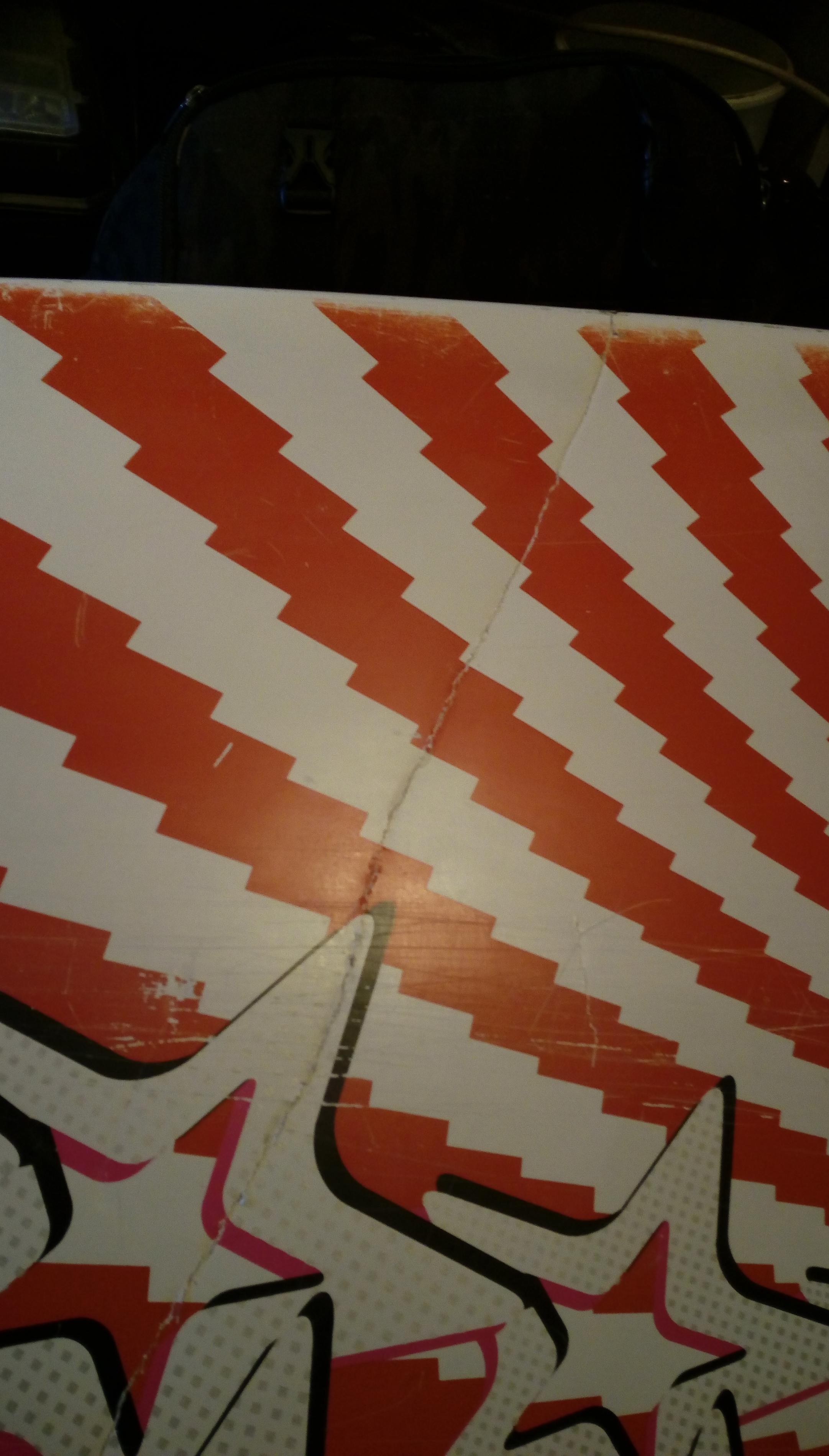

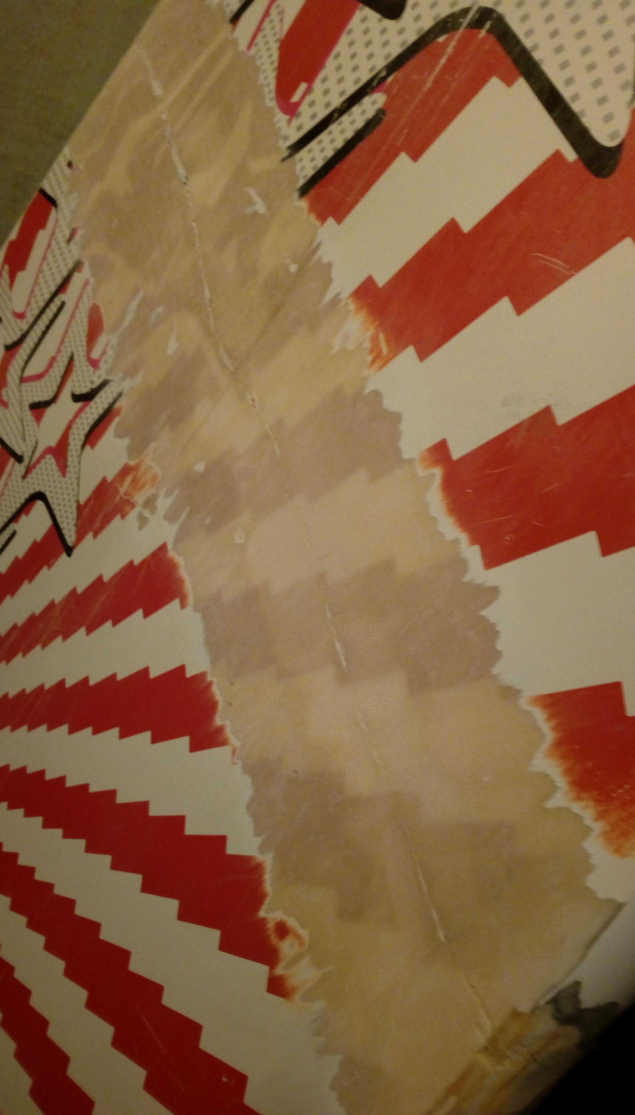

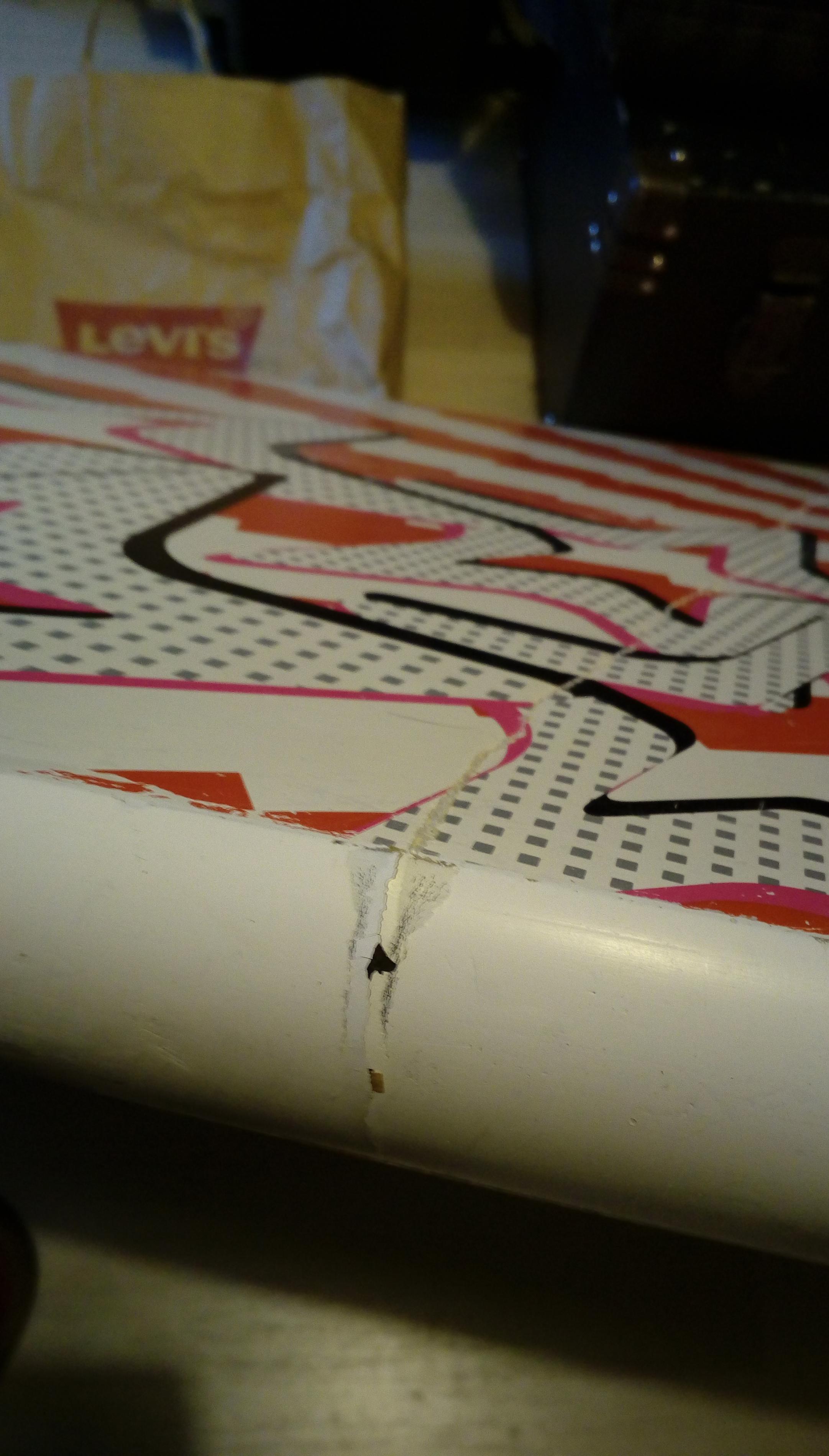

и так, многострадальная решила научить меня и такому ремонту.
трещина идет по днищу и заходит на борта, на палубе почти нет.
сточил насадкой из лепестков наждачки до пвх пенопласта, пусть подсохнет, а я пока подумаю и других послушаю, как лучше чинить.

Ты где ее так укатал?

БордЛеди точила бы до белого пенопласта, а потом "на ус" вклеивала бы в разрыв новый ПВХ, предварительно проинспектировав внутренности.

Если в оригинале это сэндвич, и его внутренний слой тоже лопнул, то его целостность тоже нужно восстанавливать. ИМХО.

-nn-, я такое делал , живет уже года 3 ) я выточил по разлому глубже , по бокам шире ... внутрь разлома положил эпоксидку с аэросилом , верх стеклоткань карбон эпоксидка , снаружи шпаклевка и покраска .. правда доска фрирайда и на ней никто фронты не прыгает )

Зачем там аэросил? Склеили половинки, стянув ремнем от носа к корме, потом стекло покрепче и на днище тоже. Перехлест верхних и нижних слоев придется на борта. Делал сотку деревяшку, отработала в прокате уже сезон.

там на днище стекла можно положить не больше 1 мм, если только за счет стачивания толщины пвх пенопласта.

1 мм, я думаю на днище хватит и меньше.

у меня доска ломалась 2 раза. освещено в теме Компрессионный перелом доски http://raceyou.ru/showthread.php?t=23150&page=4
в первый раз чинил просто сточив на ус вдоль разлома см 15-20, и заклеив лентами стекла, слоя 3-4.
второй раз сломалась по другому месту.
тогда я снял полпалубы, от середины доски к носу, срезал см два слой родного белого шарикового ПП, и наклеил слой дюймовой экструзии.
пошейпил наждаком и заламинировал в 2 слоя стекла. На бортах больше.
стоит уже 2 года. доска пережила много уборок с фойла.
ламинирование по экструзии получилось не идеально. возможно от того, что при наклейке начался очень слабый мелкий дождь.
возможно несколько капель попало на смолу. сейчас кое где локально деламинировалось, 2-3 пузырика 2х2 см. Я на них забил, т.к. в каталке они не мешают.
тогда 3 метровых прута арматуры 20 мм заколоти с носа. Предварительно обильно смажь прутки смолой с отвердителем.
не поможет. днище ломается от того, что происходит потеря устойчивости при сжатии вдоль слоя ламината. сердцевина не может удержать ламинат и он надламывается наружу и внутрь, гармошкой, как буква М или W.
как от этого может помочь арматура в центре сердцевины? практически никак. только весу добавит.
поможет более жесткая серцевина сэндвича под 2-3 слоя стекла.
Непрочитано 29.11.2018, 20:21
тоесть можно надеятся, что будет достаточно просто заклеить стеклом, по сточеному мной и не дербанить пвх? а залить клей в трещину и стянуть ремнями?
