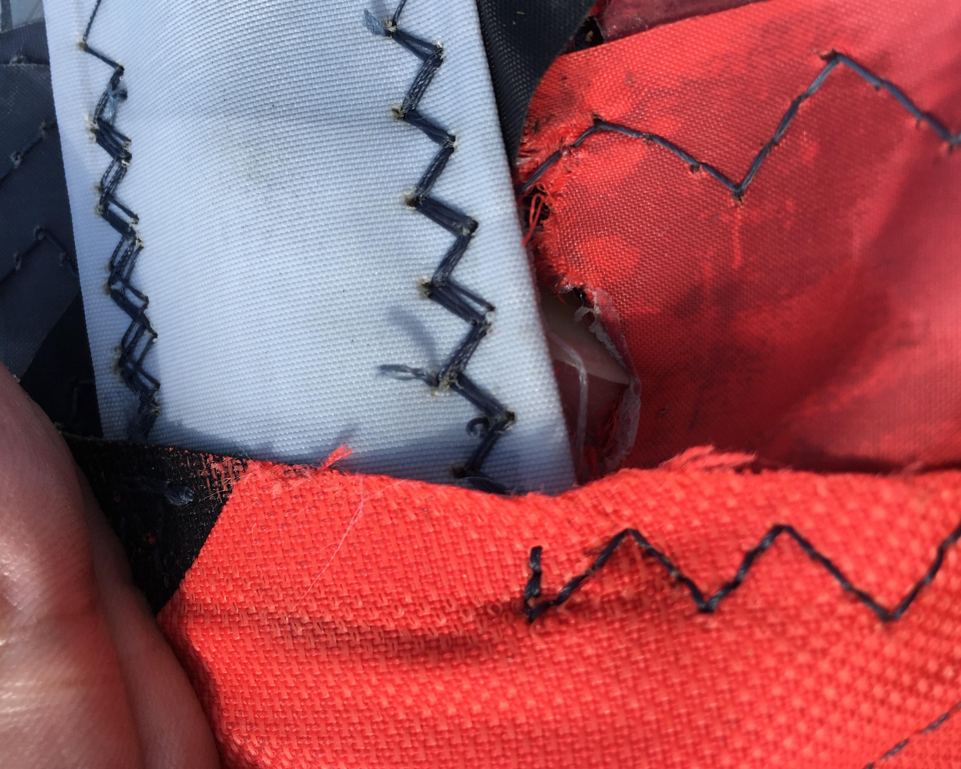

Всем привет. Вот такая проблема. При набивке паруса обнаружил разрыв. Фото сделал со снятой мачты. Парус не новый. Возможно ли отремонтировать? И как?

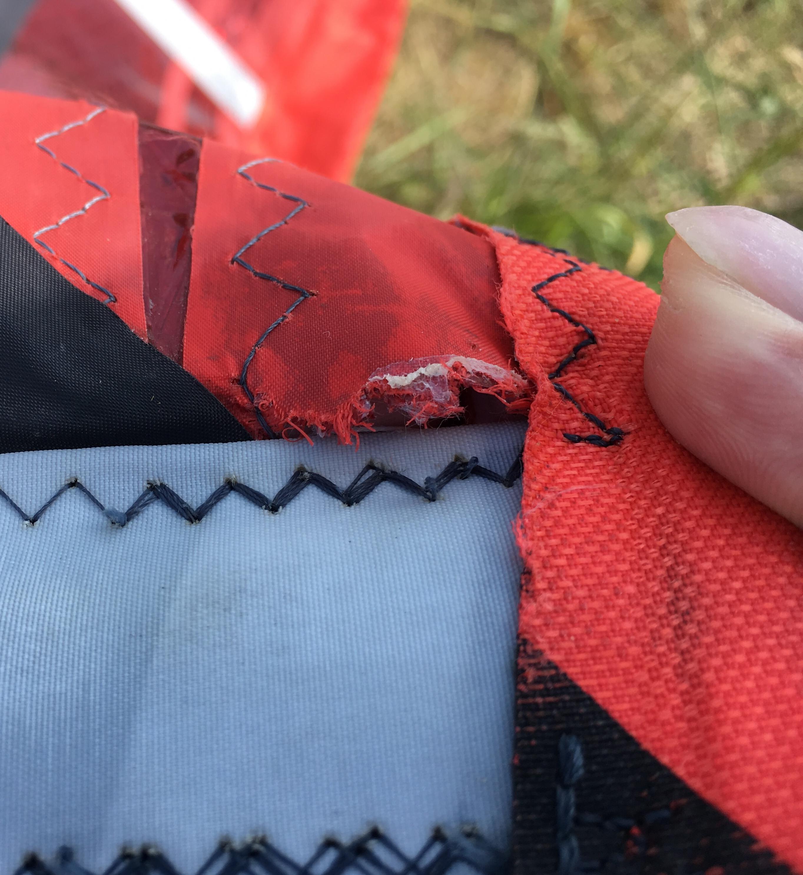

Ещё фото

Подложи вставочку да заштопай. Разрыв небольшой, я так понял, и подлезть с иглой есть откуда. Можно кусок мягкой тесьмы в качестве вставки, она легко протыкается.
Непрочитано 22.06.2019, 19:08
Распороть швы, соединяющие части паруса, материал на которых разорвался и соседние с ними. Найти аналогичный или более прочный материал, вырезать из него заплатку, перекрывающую участок с повреждённым материалом, выровнять повреждённый участок, стараясь воспроизвести его изначальную форму, наклеить на повреждённое место заплатку и прошить её по периметру и вдоль краёв разрыва. Сшить распоротые швы взад. Или поручить всё это сделать специалисту по ремонту парусов.

У меня есть липкий дакрон от озоновского ремкомплекта, думаю отлично подойдёт.

Он обычно тонкий, не советую. Лучше что-то в два раза прочнее, чем было в этом месте. Отчего-то ж разошлось, значит, были чрезмерные напряжения. Клейкий дакрон - матерьял для ленивых, когда лень наметывать. Ускоряет создание парусов и ремонт окон, но не особо упрочняет конструкцию.

надо отпарывать латкарман и мачткарман (неполностью, конеш :) )
И тогда смотреть
По идее просится двусторонняя накладка из бутерброда пленка+ткань
кусочком стропы не обойтись

Я так и хотел. И с двух сторон проклеить дакроном. И прошить заново.

Делать так как сказал kotani, только не липким дакроном.
Теоретически - реально все сделать вручную. Но нужно быть очень усидчивым.
Практически- нужна серьезная швейная машинка с зиг-загом.
Прошивать мачткарман вместе с упором для латы- то еще развлечение!
Всякие бытовые вряд ли справятся.

А зачем мачткарман прошивать вместе с "упором для латы"? Чтобы лата в этот шов упиралась и рвала его? Там латкарман вроде целый, разрывов его в раёне "упора для латы", если имеется в виду накладка/усиление на переднем конце латкармана, не видно. Как я понял, у него разошёлся шов, которым мачткарман пришит к передней шкаторине, ну и парус в районе предней шкаторины имеет небольшой разрыв. А когда мачткарман пришивают к передней шкаторине, то над латкарманом шов прерывается. В тяжёлых местах шило и плоскогубцы заменят серьёзную швейную машинку.

Я не совсем удачно сделал фото. Окна паруса соединятся между собой через латкарман? Такое ощущение, что в этом месте окно отошло от латкармана. И при набитом парусе отчетливо виден разрыв.

Значит, надо шить на ненабитом парусе и вскрывать латкарман.

На днях разберу и сфотаю. Как говорится - вскрытие покажет. Хорошо, не единственный парус.

Сообщение от amoskalchenko Посмотреть сообщение
Это да.
Нет. Полотнища/панели паруса сначала сшиваются между собой, потом сверху накладываются и пришиваются латкарманы, и в конце к парусу с латкарманами пришивается мачткарман.
"Отошло" - значит разошёлся шов, которым латкарман был пришит к полотнищу, при этом латкарман и парус остались бы без разрывов.
А у тебя скорее разорвалось полотнише вдоль этого шва и сбоку от него. То есть, латкарман остался пришитым полотнищу, к одной его части, с обеих сторон, снизу и сверху, а выше или ниже латкармана полотнище разорвалось вдоль шва. Если так, то нужно
1. отпороть мачткарман с обеих сторон паруса в обе стороны от латкармана;
2. отпороть латкарман от паруса на пару см больше длины разрыва;
3. стянуть края разрыва и наложить заплатку, шириной от разрыва в обе стороны по 3-5см, пришив её как следует (несколько швов) к парусу выше и ниже разрыва;
4. пришить обратно латкарман к парусу;
5. пришить обратно мачткарман.
Будет крепче нового.
Можно, конечно, ничего не отпарывая, просто попытаться зашить разрыв без заплатки или с какой-нибудь сопливой заплаткой в виде клейкого дакрона, но это всё уже при набивке паруса расползётся - передняя шкаторина это самое напряжённое место, длину и прочность передней шкаторины в месте разрыва нужно восстановить, одними нитками и слабой заплаткой этого не сделать.
Непрочитано 26.06.2019, 09:23
Благодарностей: 395
Если стянуть вместе края разрыва и поверх наложить заплату, то самый шов, самая толщина придется на край латкармана. Лучше рваные края полотнища подрезать чуток, краевую махру, и нарастить новым материалом так, чтоб шов латкармана пришелся только на заплату, где потоньше. Понятно, что полностью это не получится, но все же, стоит иметь в виду. Тем более, что края разрыва размахрены, и прочности не дадут, чисто геометрическую точность. Для этого можно их слегка соединить (липким дакроном, как раз, хотя я бы наметал ниткой). После этого можно пришить заплату, соблюдая положение. Убедившись, что заплата легла хорошо и прочно, можно прежний шов (по разрыву который) не восстанавливать, а наоборот, вырезать до краев заплаты. Ну в общем там видно будет, по ходу.
