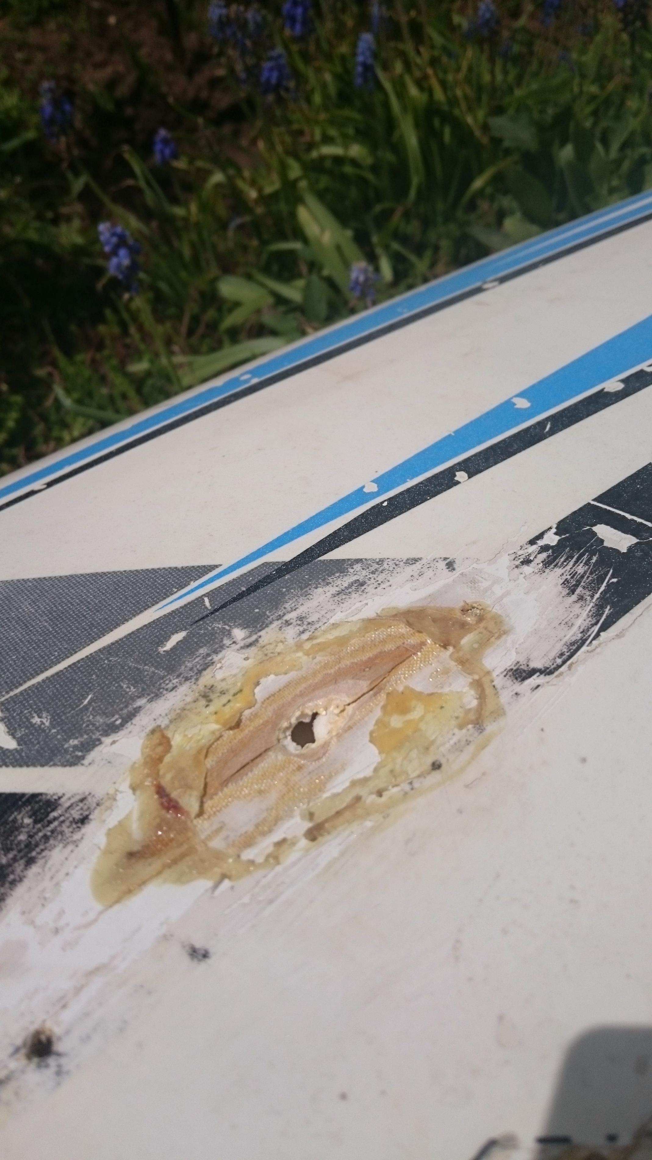

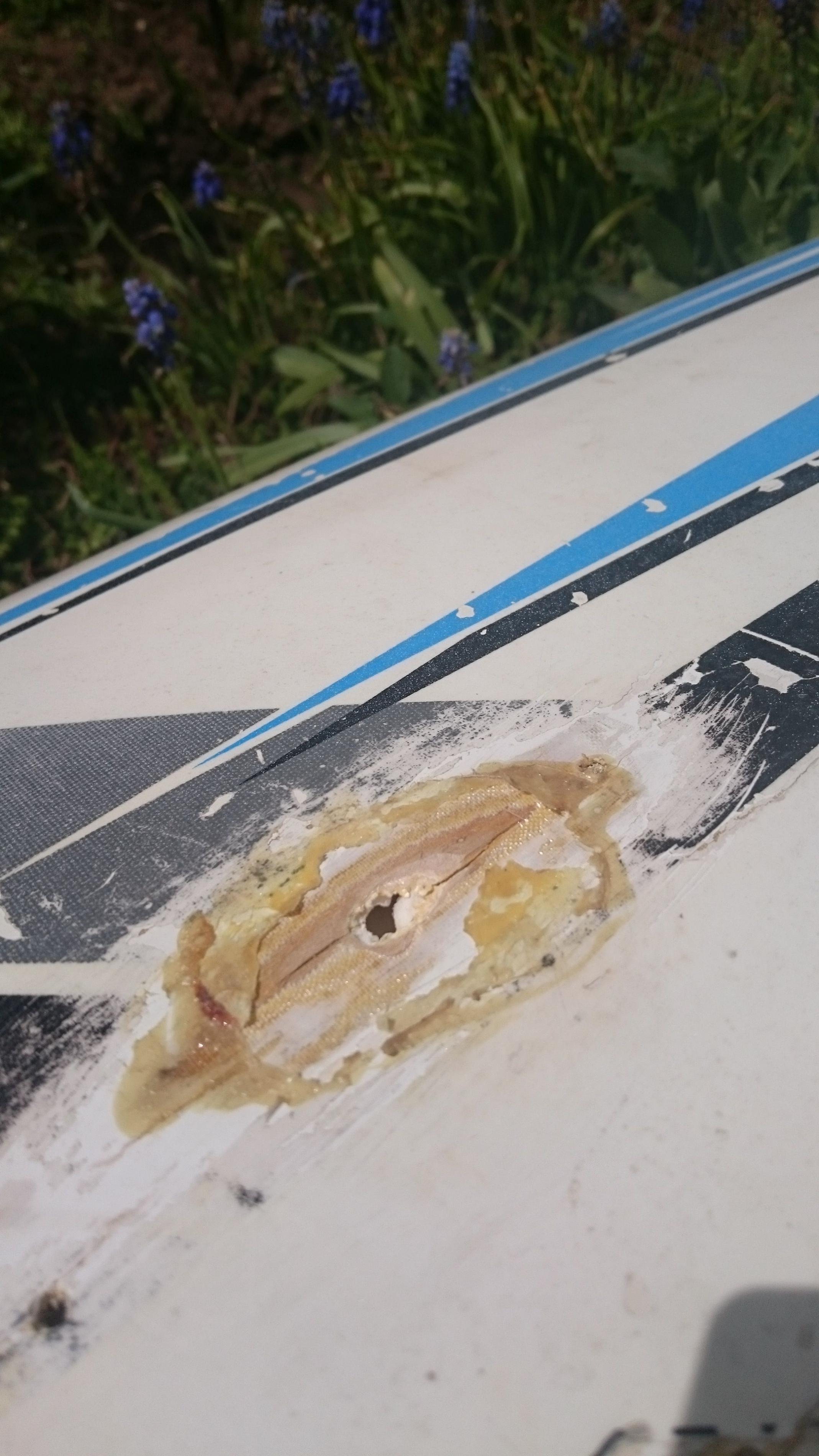

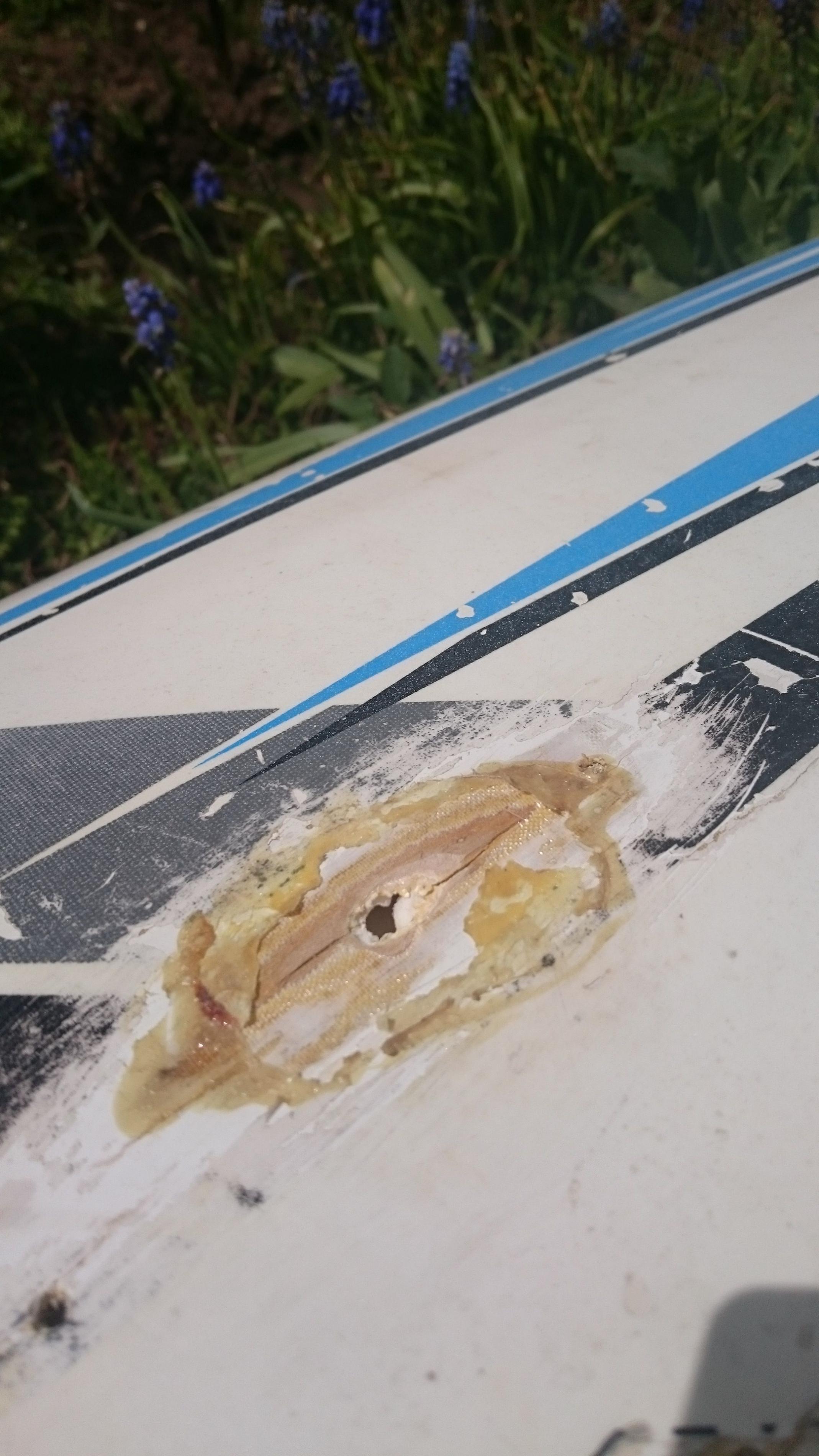

В конце сезона 2015 года моя доска JP Australia X-Cite Ride старенькая, года так 2007-8, после моего 90-кг топтания, начала пить воду через образовавшиеся трещинки на палубе. Кроме трещин, палуба заметно дышала на большой площади. Весной 2016, оценив стоимость услуг по ремонту московских мастеров (плюс минус цена этой доски) решил попытаться отремонтировать самостоятельно. Сначала думал вскрывать и менять пенопласт и палубу кусками, но рассверлив дырку у самой большой трещины обнаружил что сэндвич у меня не полностью EPOXY, как на ней написано, а со шпоном (и это он, в первую очередь, трескался на дышащей палубе).

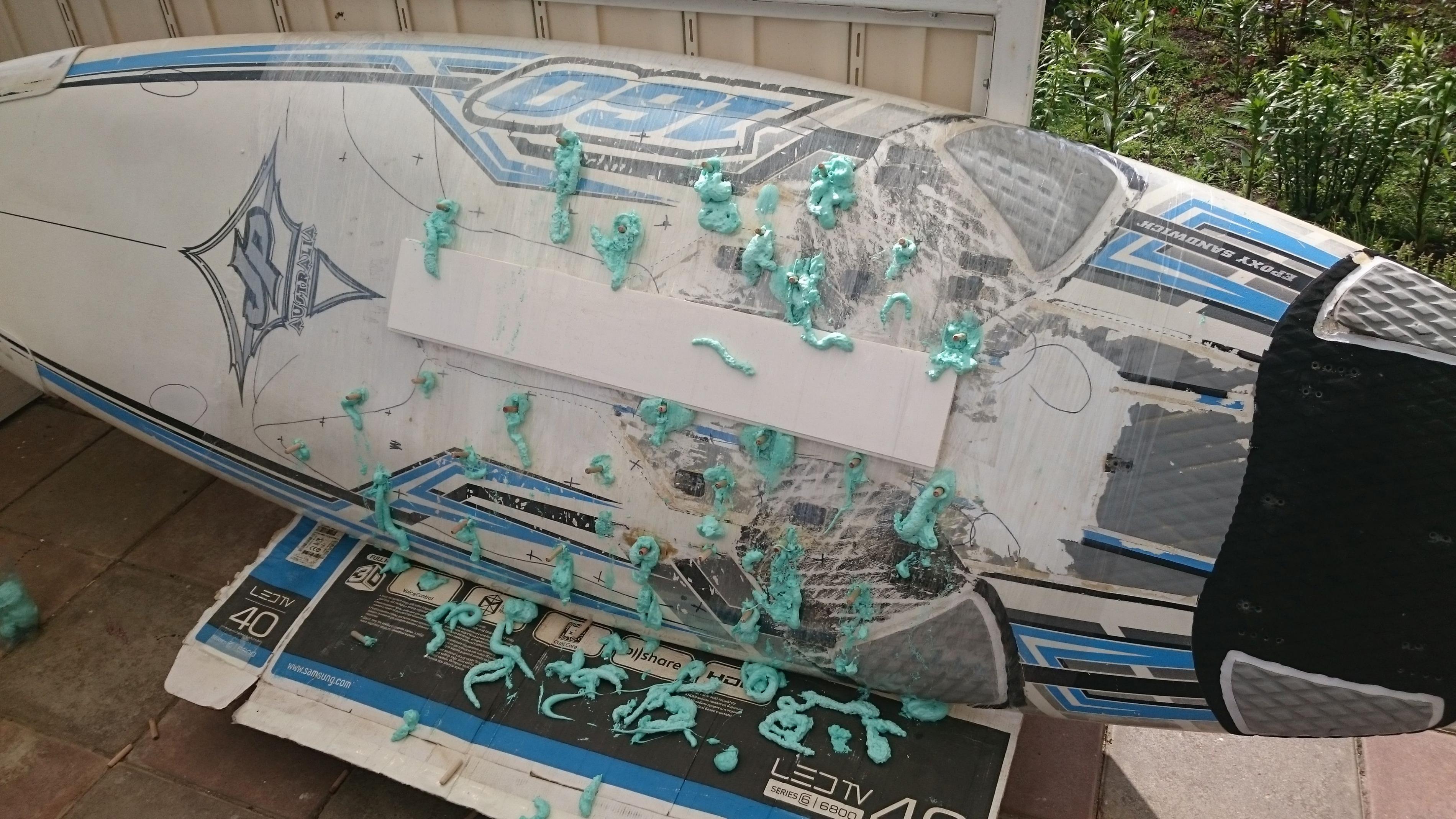

Решил, что если ремонтировать кусками, первоначальная прочность не получится, а поменять большой кусок палубы я бы, наверное, не смог (буз вакуума и пр.). Решил пенить двухкомпонентной пеной Saudal (зелененькая) т.к. она может застывать без доступа воздуха, при этом не требует влаги, имеет небольшое первичное расширение, совсем маленькое вторичное и она достаточно прочная.

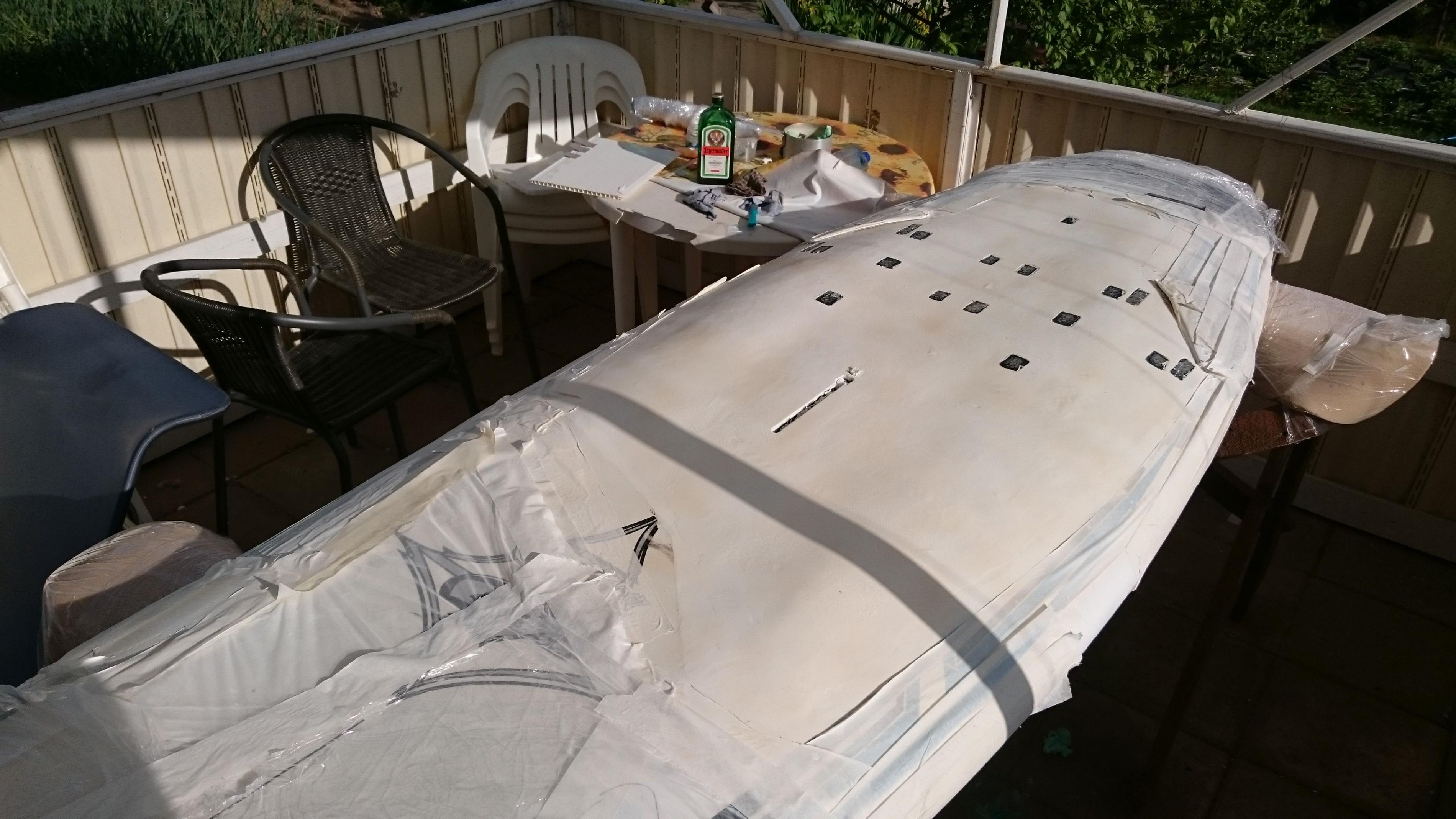

Снял коврики с ремонтируемой области. Отметил на палубе места, где она дышит и на удалении ~10см от этих мест для отверстий (стараемся их расположить более или менее равномерно).
http://www.raceyou.ru/attachment.php...1&d=1553106345

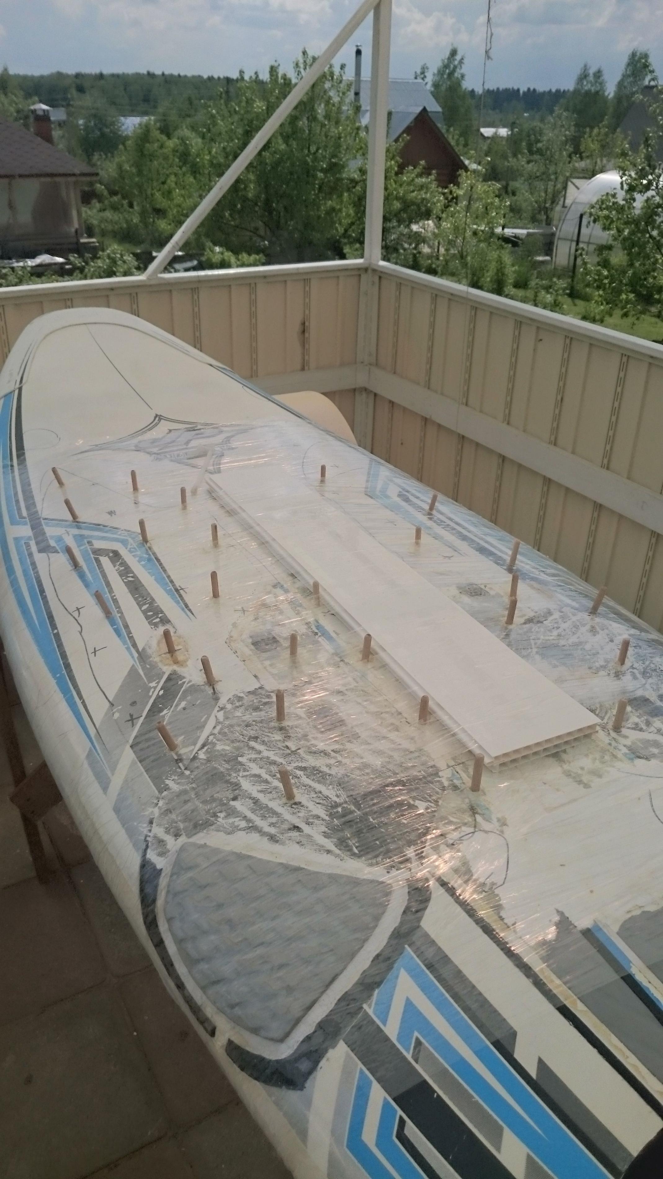

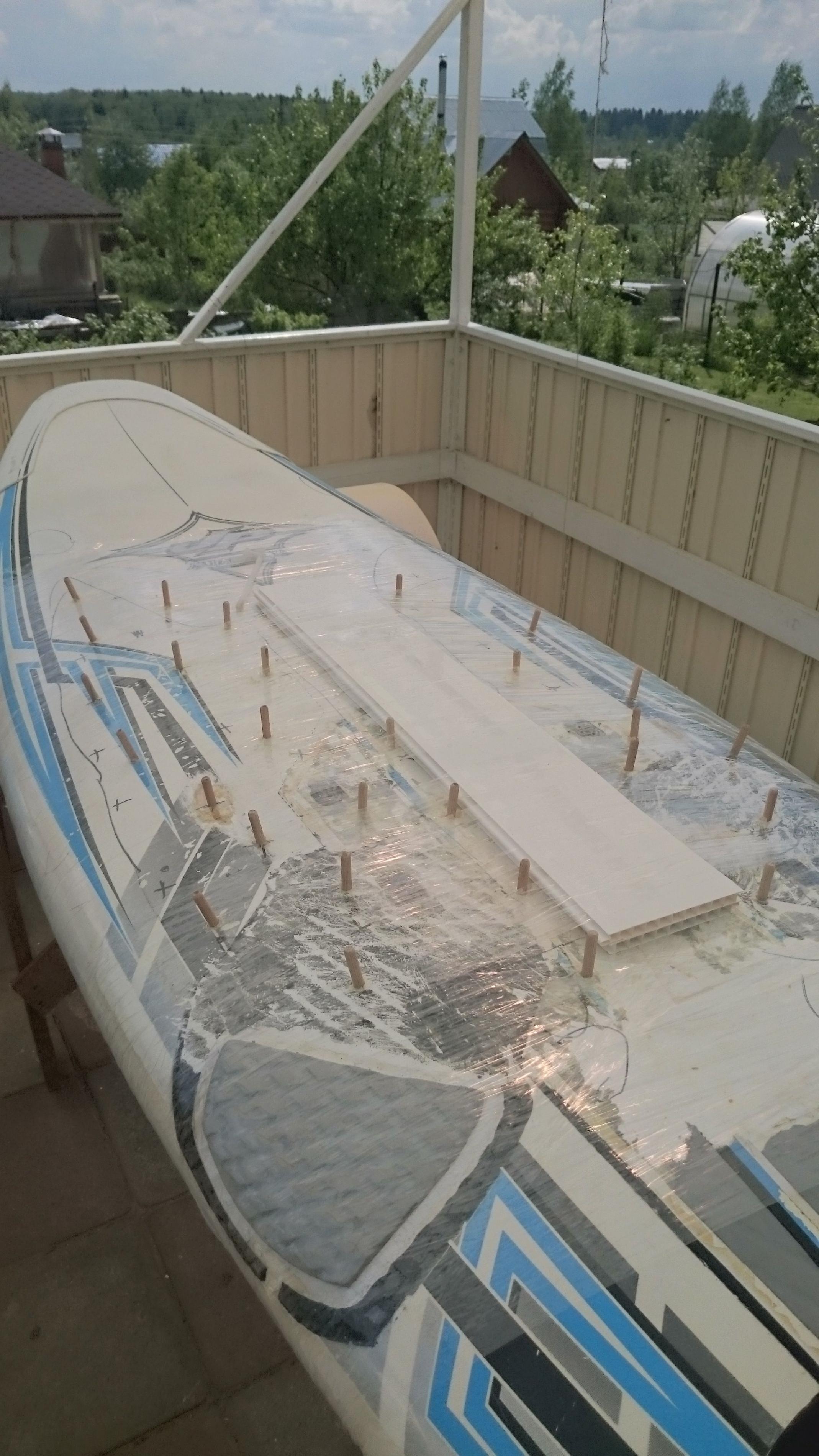

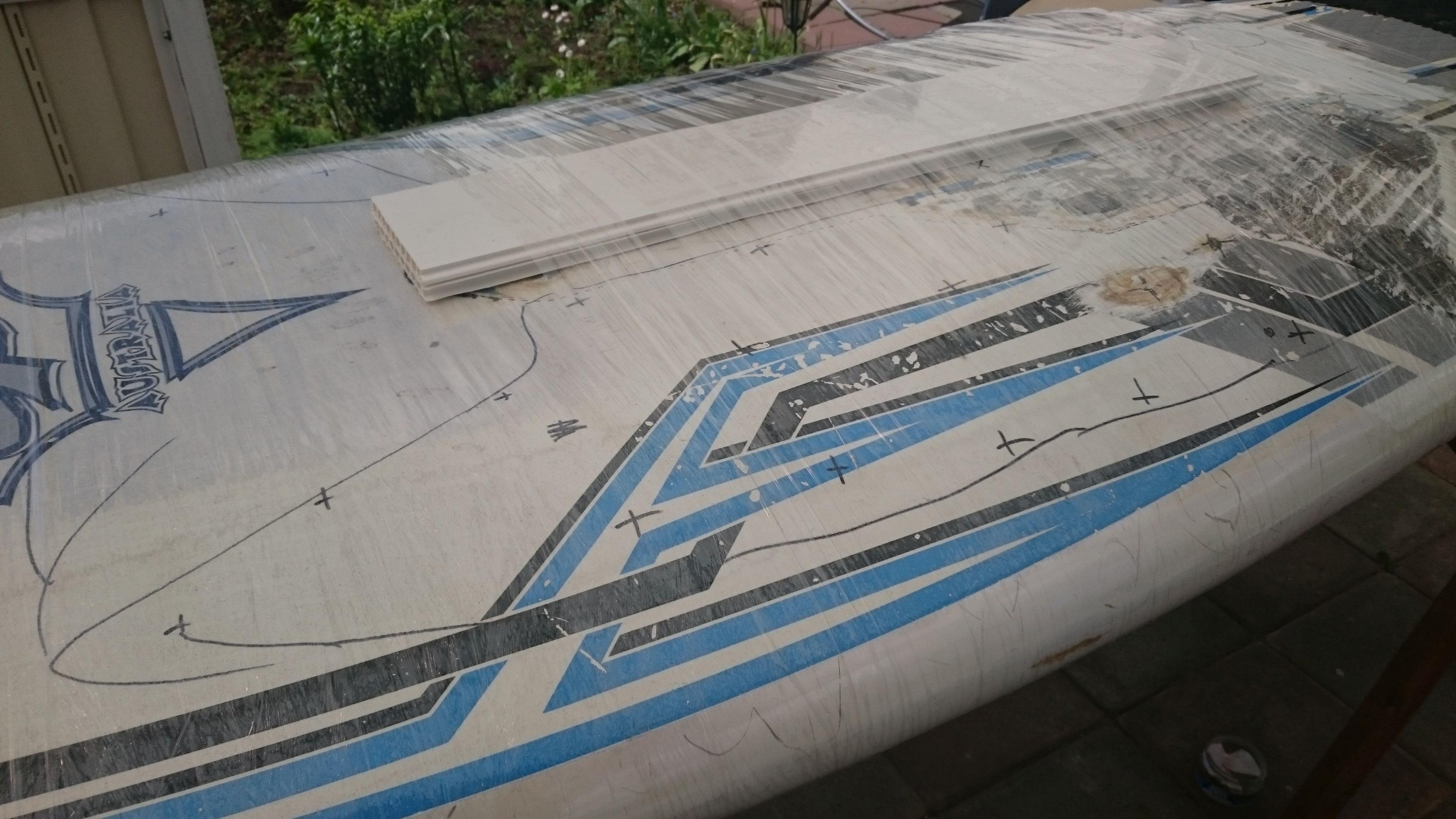

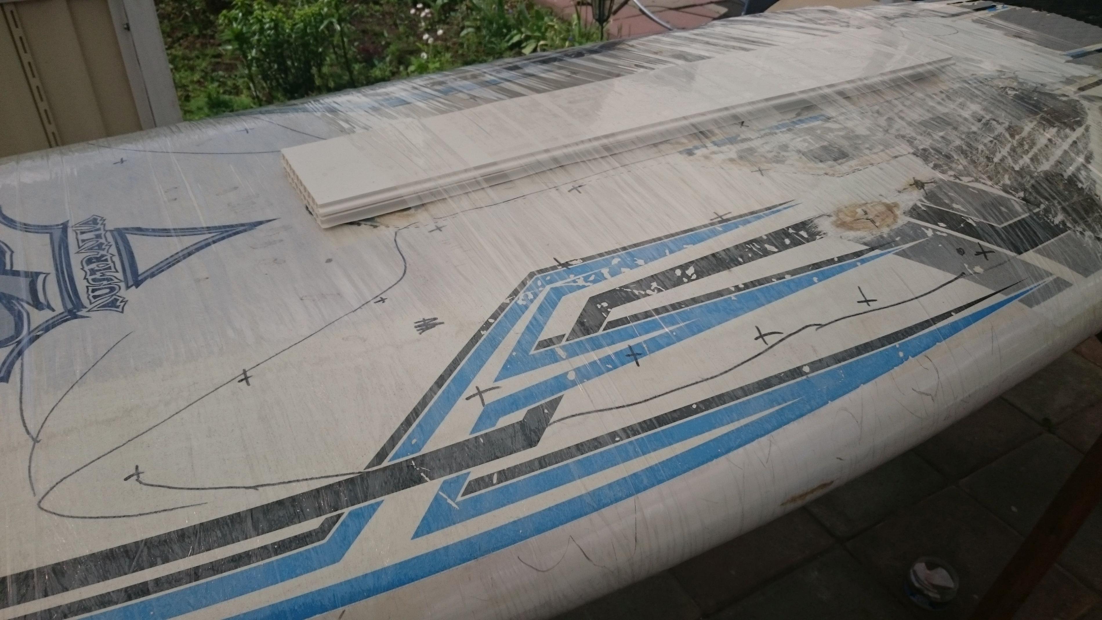

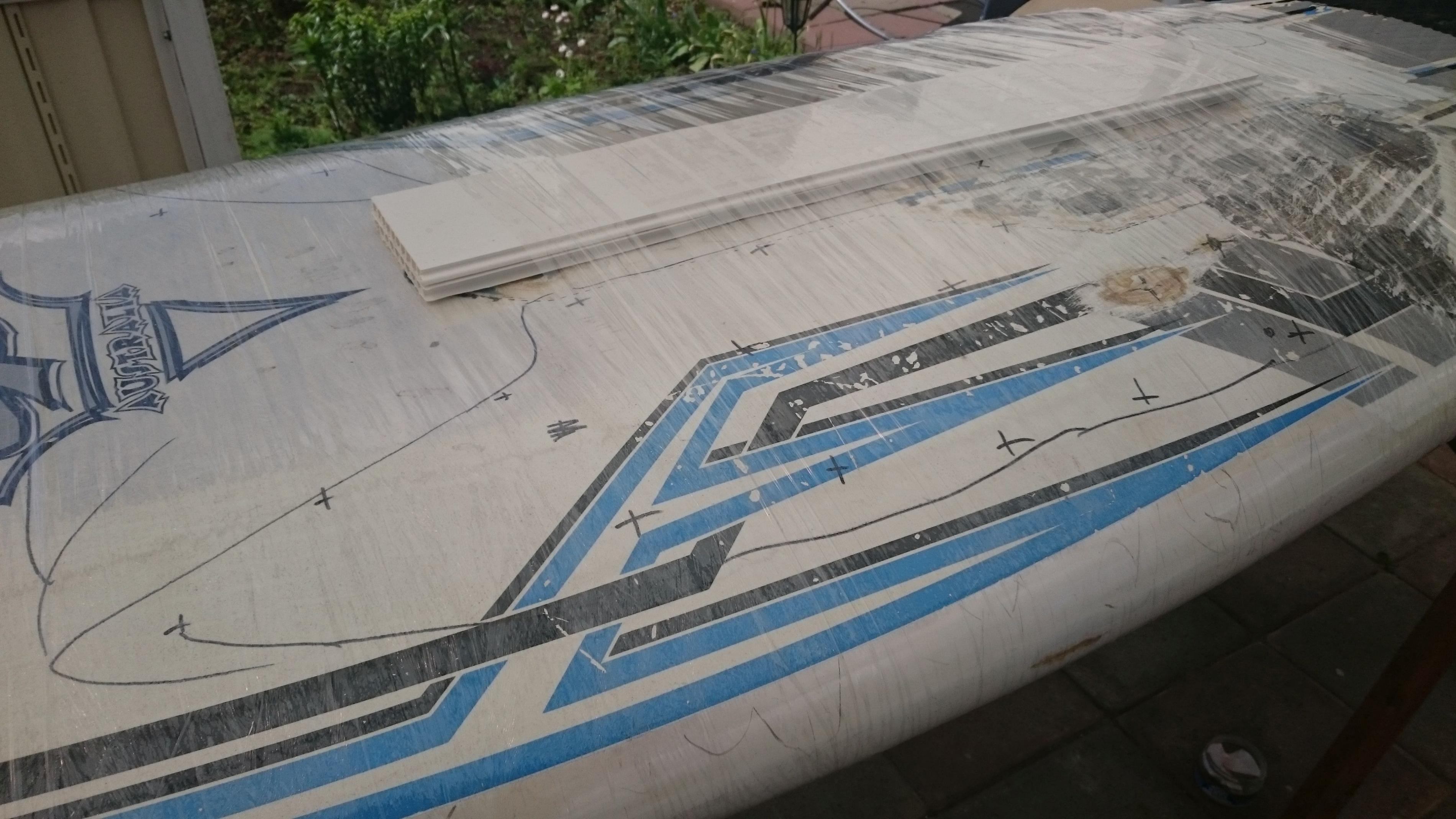

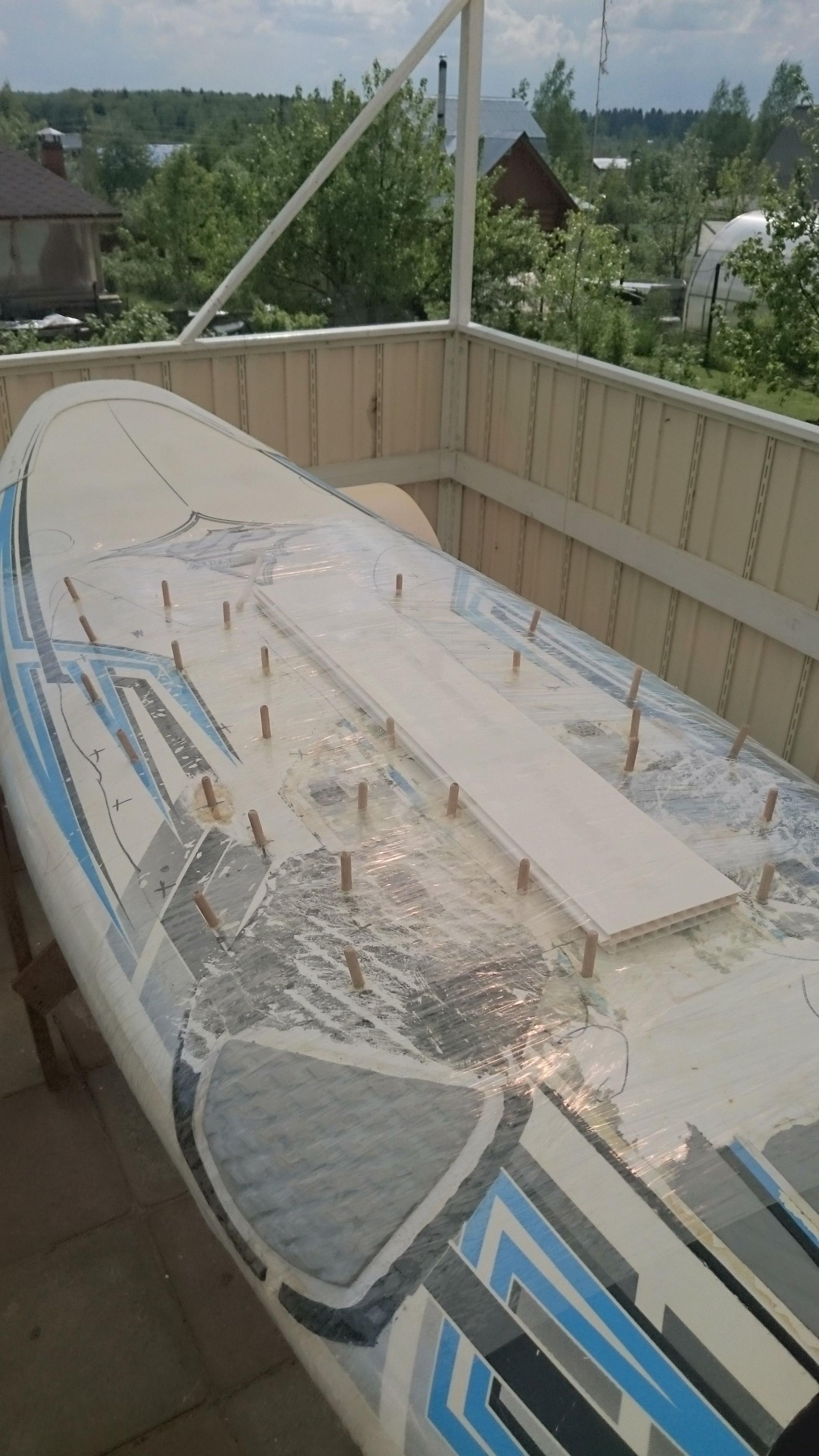

Проложил несколько слоев обрезков пластиковой вагонки сверху и снизу, примотал их пленкой и скотчем (чтобы не выперло дно\палубу при застывании пены. Насверлил по меткам отверстий размером под мебельные дюбели (по моему 8мм).

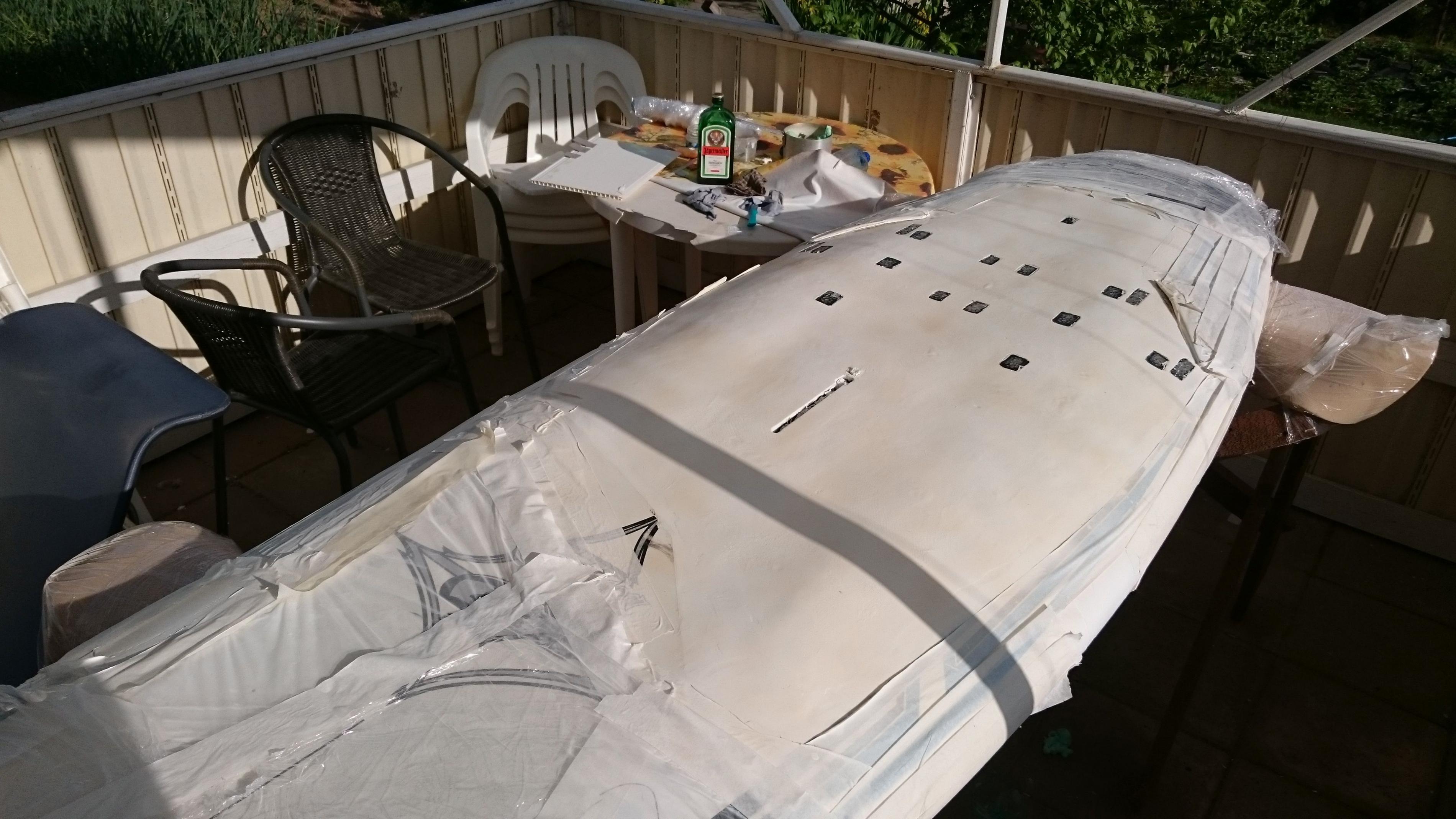

http://www.raceyou.ru/attachment.php...1&d=1553107224

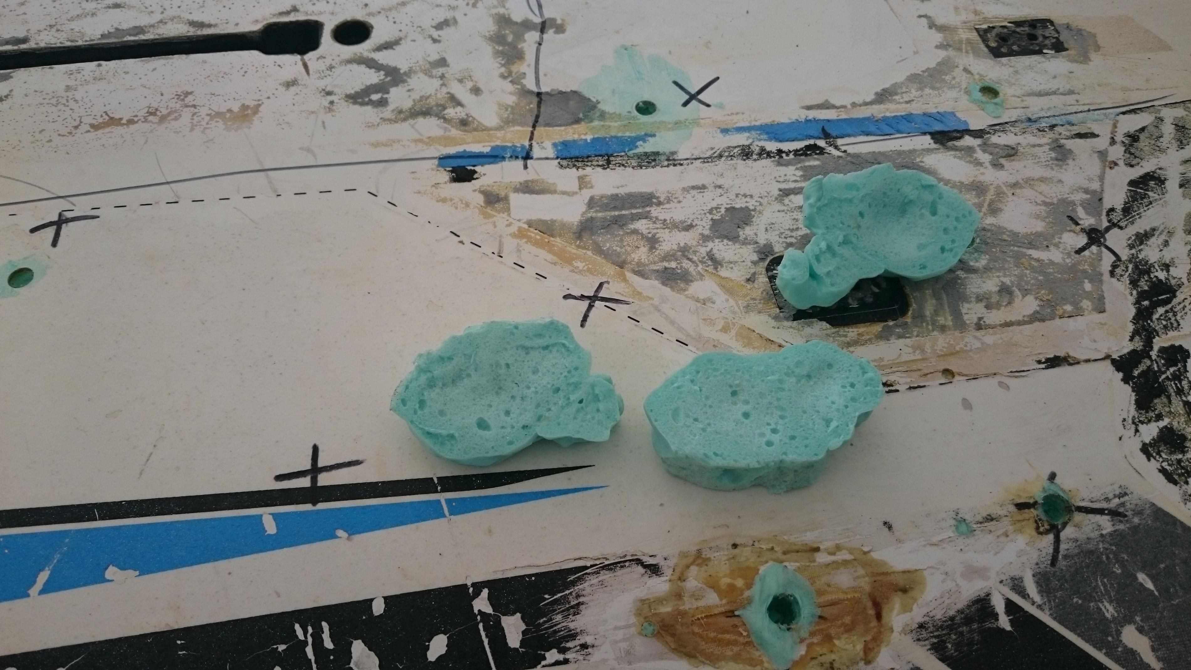

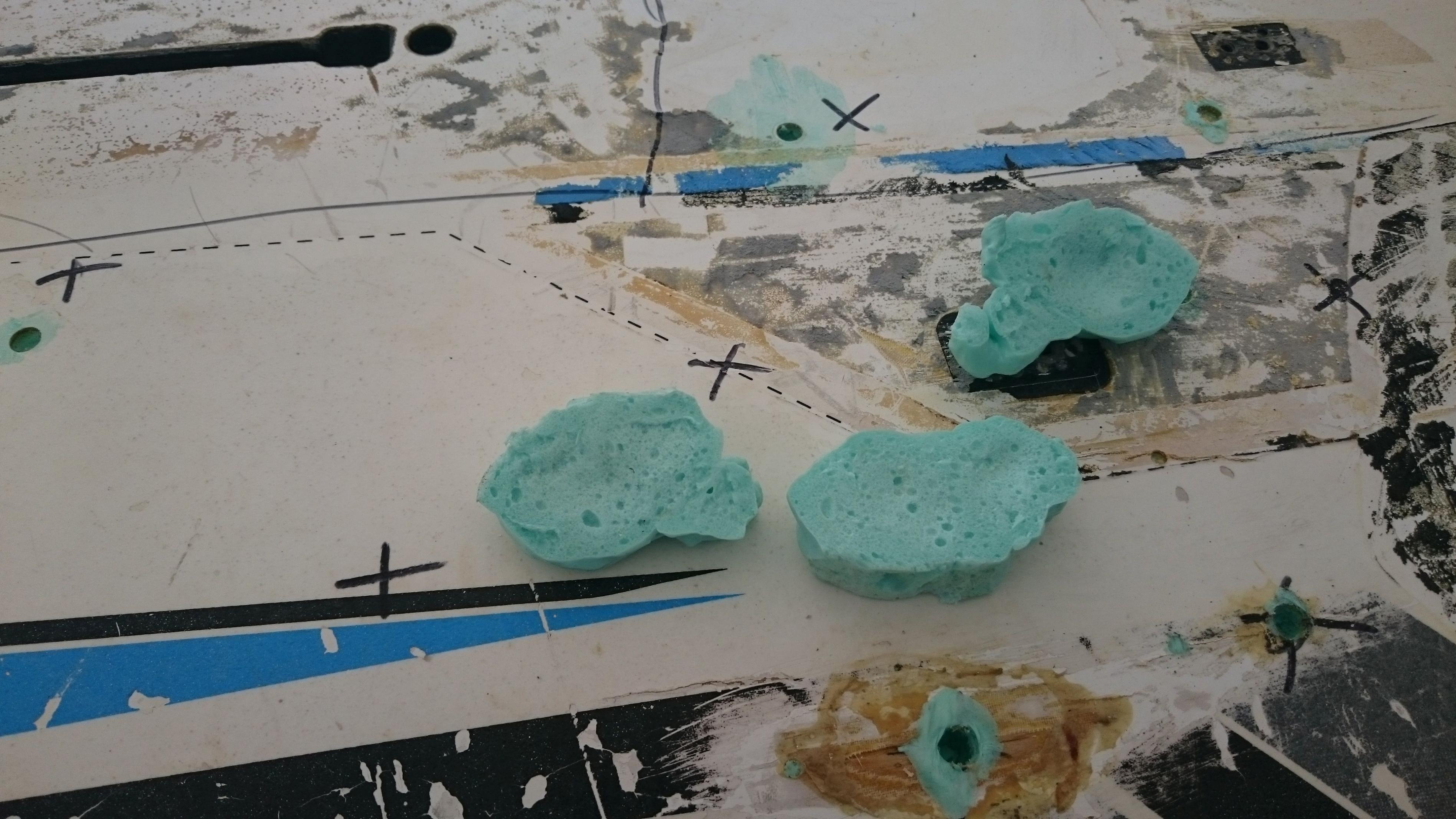

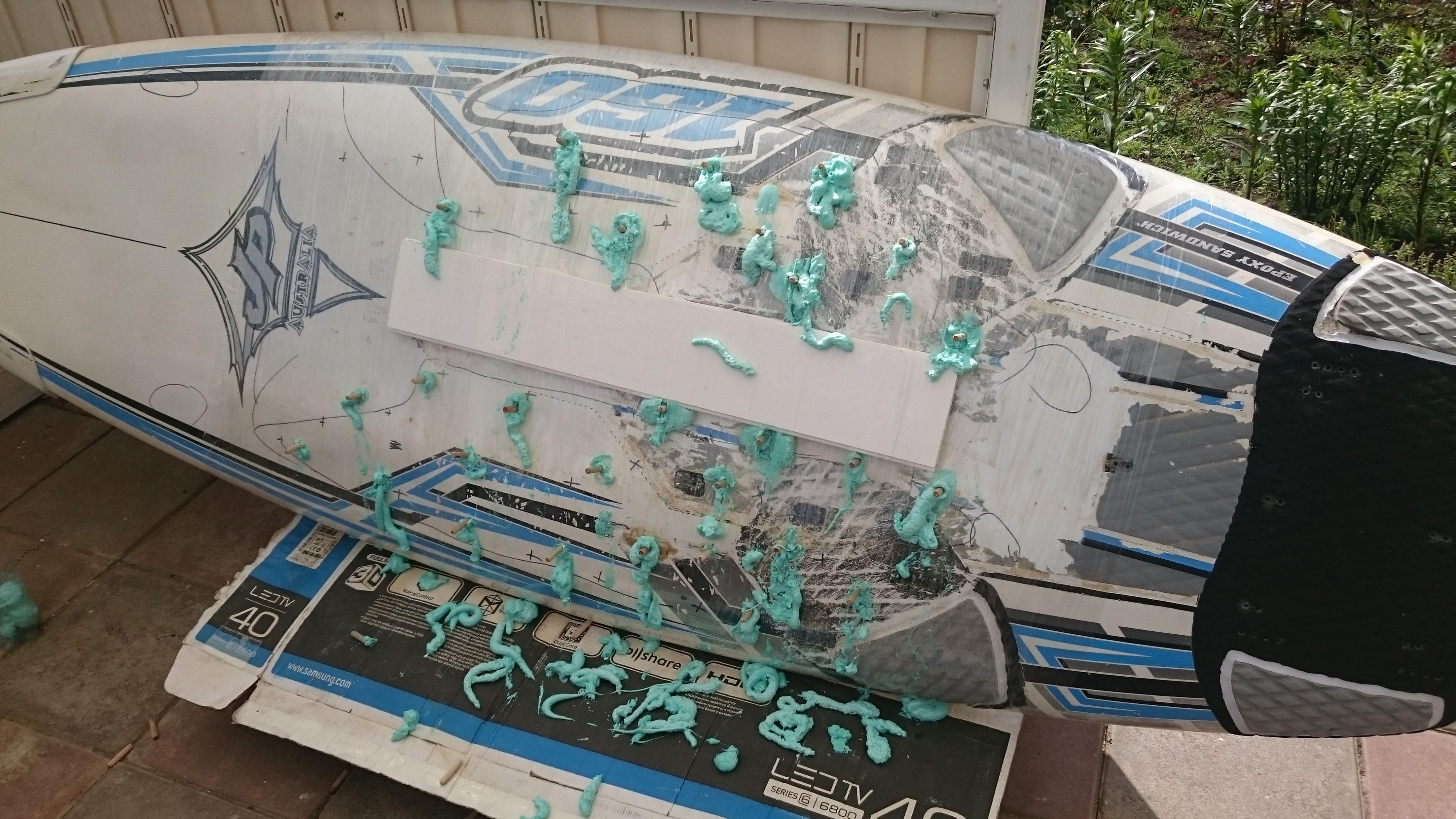

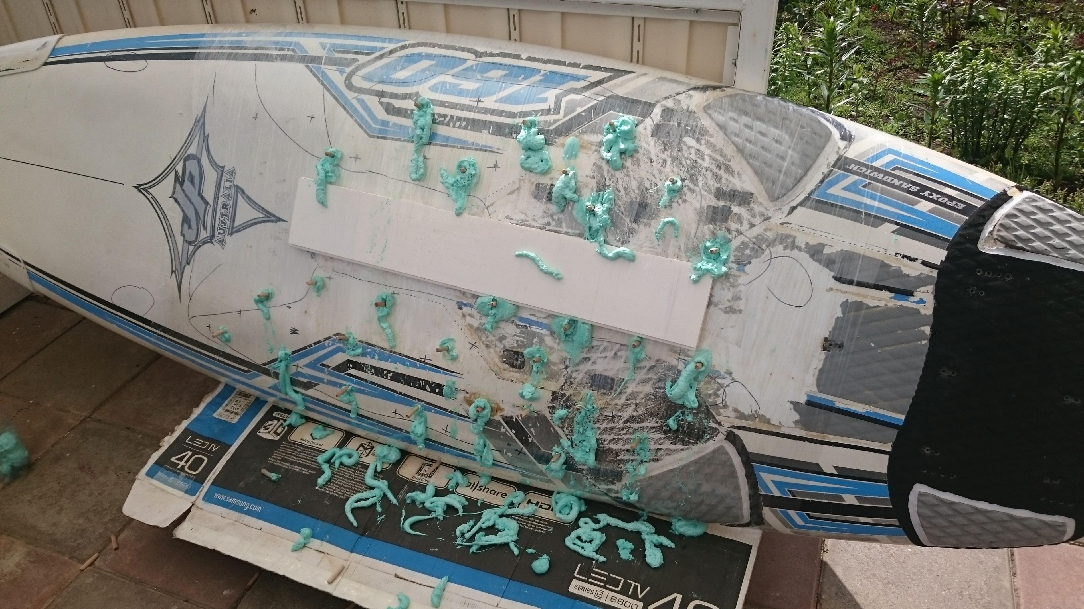

Посушил доску на солнышке пару дней (хотя за, зиму, думаю и через вентиляционную дырку она просохла). Перед запениванием брызнул в каждую дырку немного водички пульверизатором. Заранее продумал «маршрут» запенивания, тк баллон по описанию нужно использовать за 4-5 мин. Далее брызнул пену в дырку, заткнул дюбелем, увидел пену в соседней дырке, брызнул в нее, заткнул, и одновременно вытащил один из предыдущих дюбелей, чтобы пене было куда идти и чтобы она не выперла палубу, потом часть дюбелей затыкал обратно, чтобы пена внутри дорастеклась на остаточном расшорении. Небольшая деформация палубы все же возникла но не критическая. Дно не изменилось.

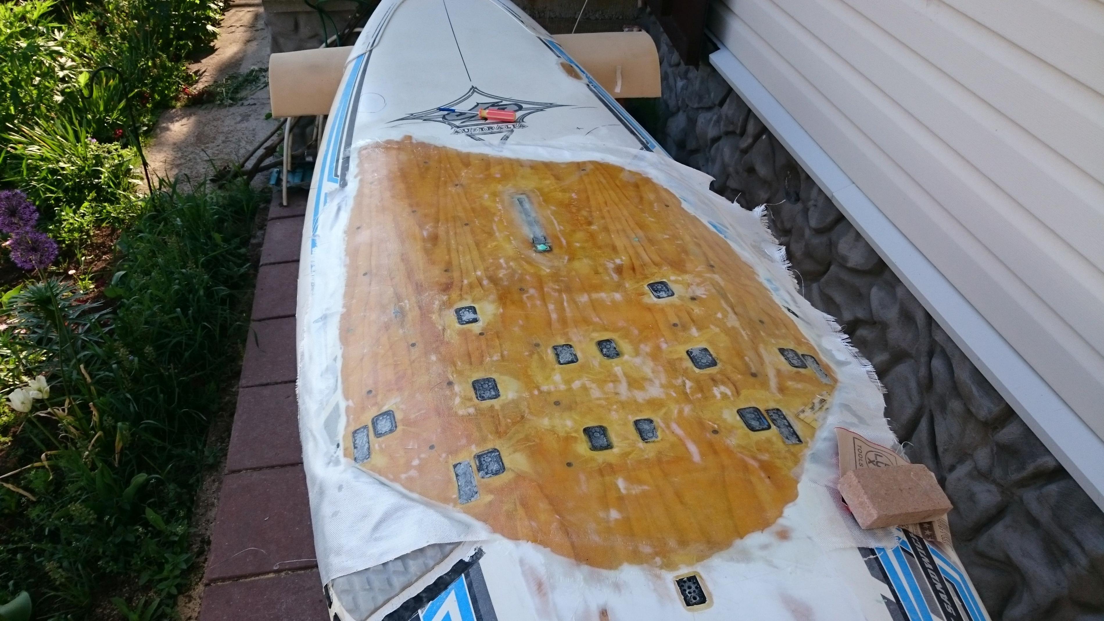

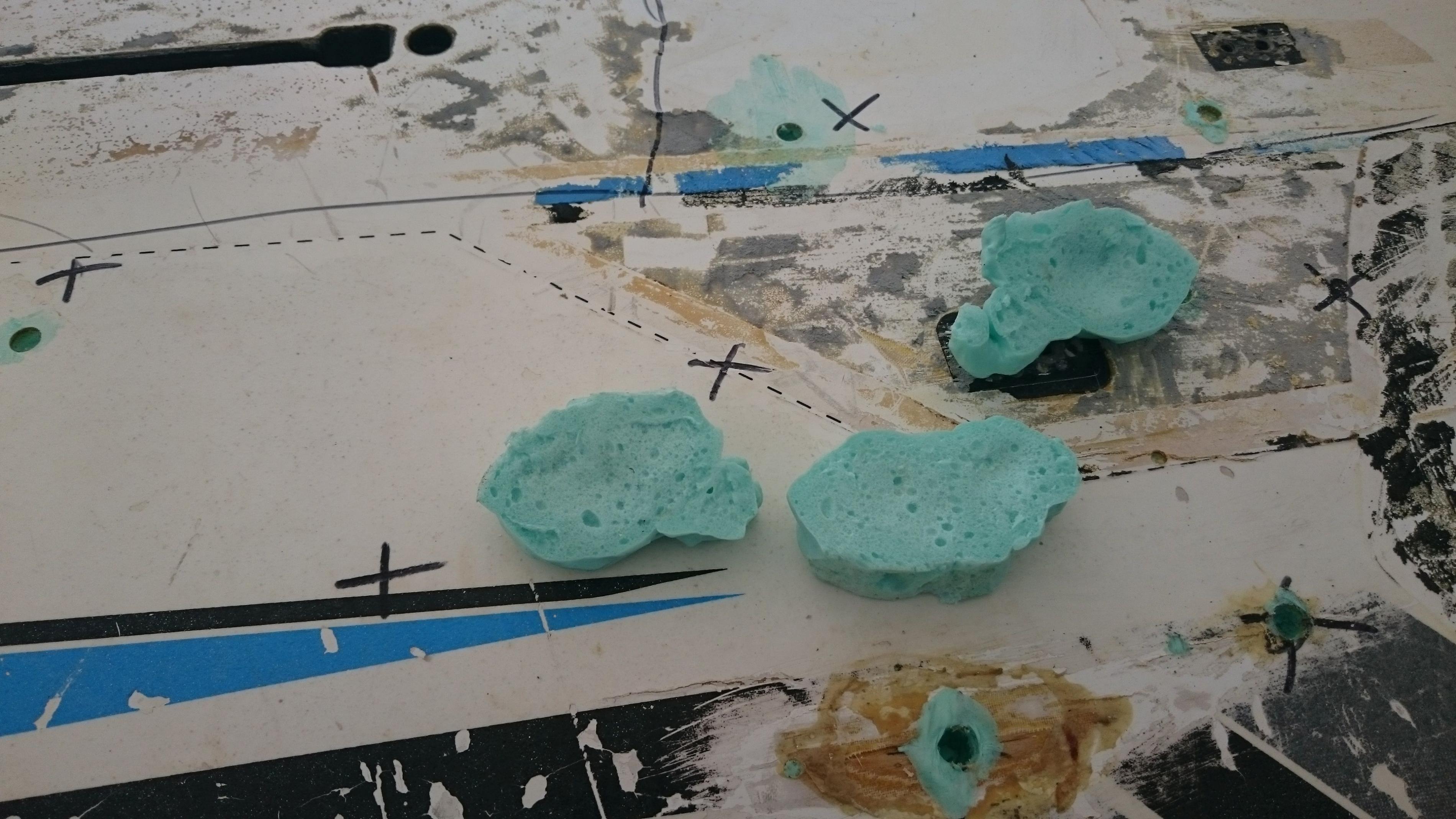

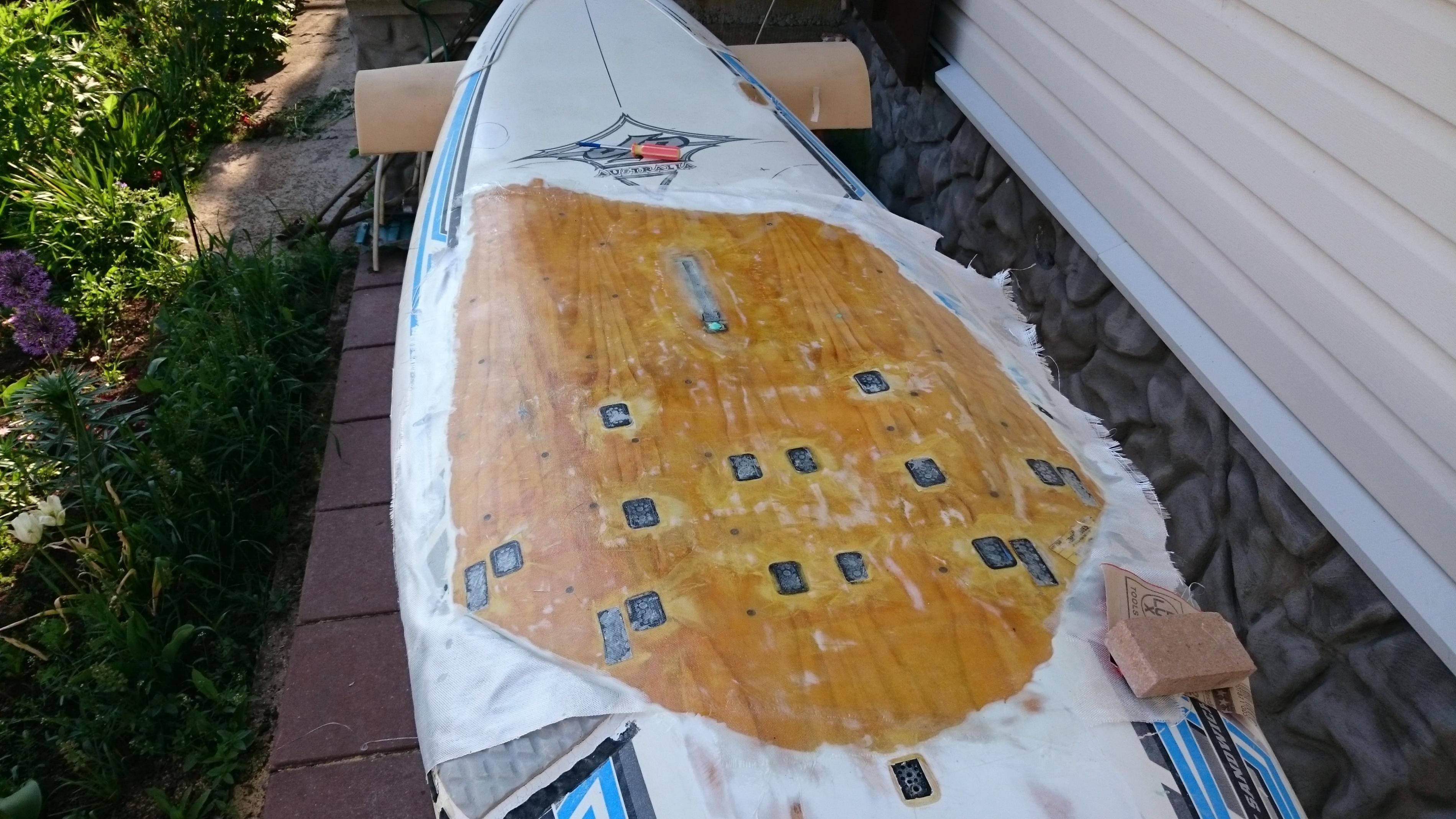

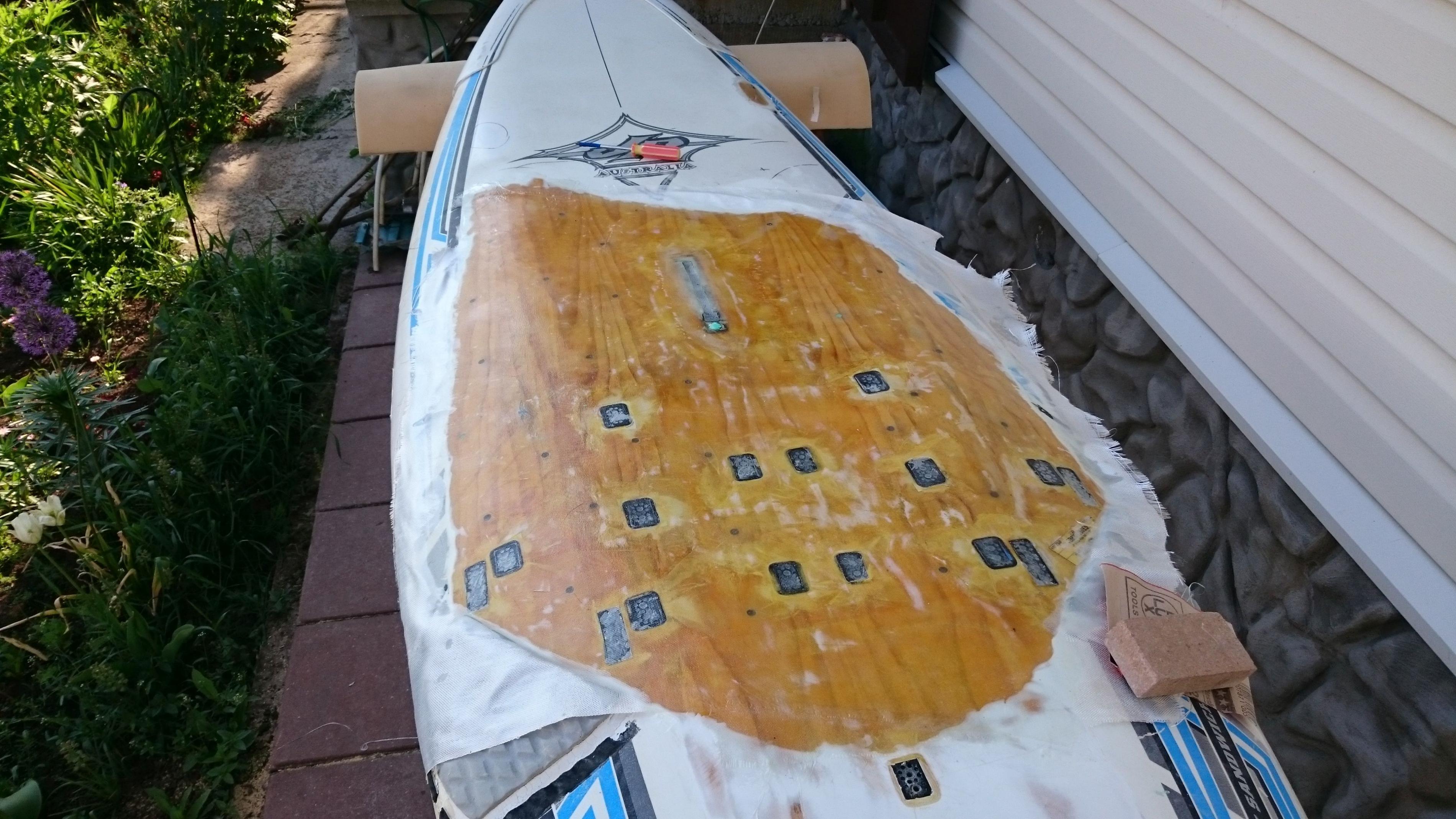

Когда пена достигла конечной прочности, снял пленку, срезал грибки пены. Про все остальное, уже много где написано - снял защитный слой, краску. Зашкурил, местами до шпона. Ямки из под дюбелей, трещины залил эпоксидкой с молотым стекловолокном, закрыл каждую ямку тонкой стеклотканью.

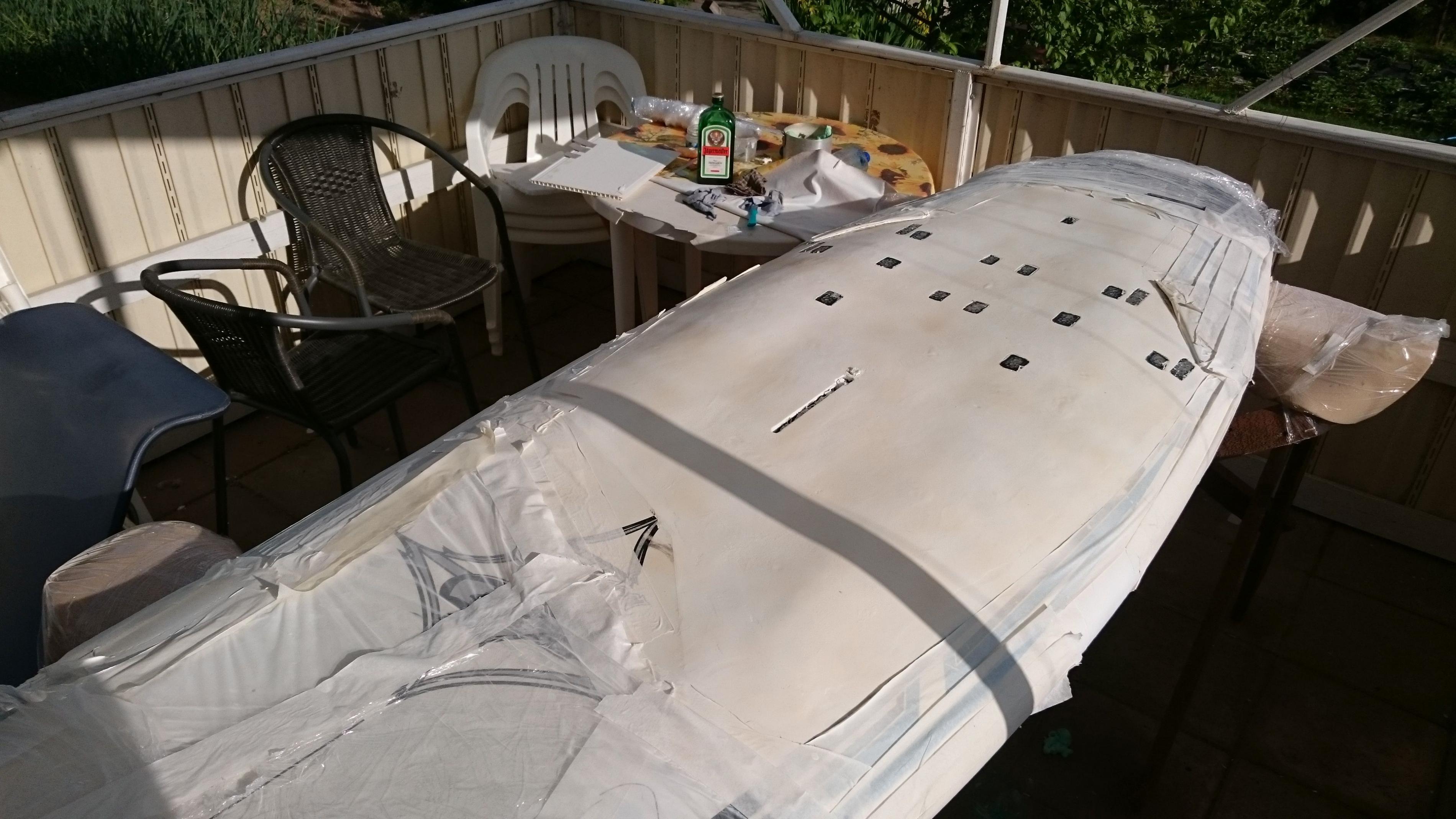

Положил на эпоксидку толстую стеклоткань (200гр по моему). После застывания обрезал края, зашкурил.

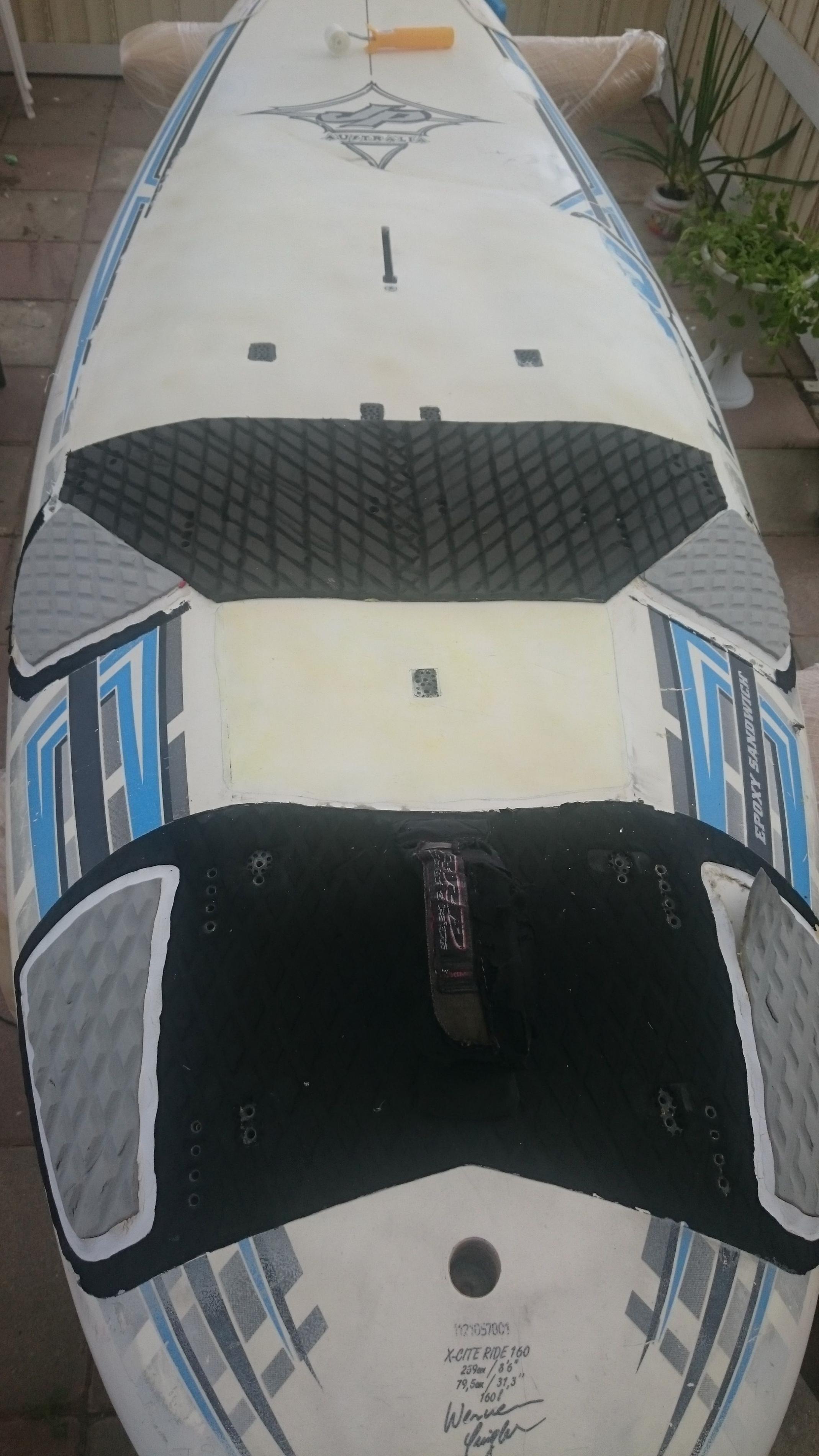

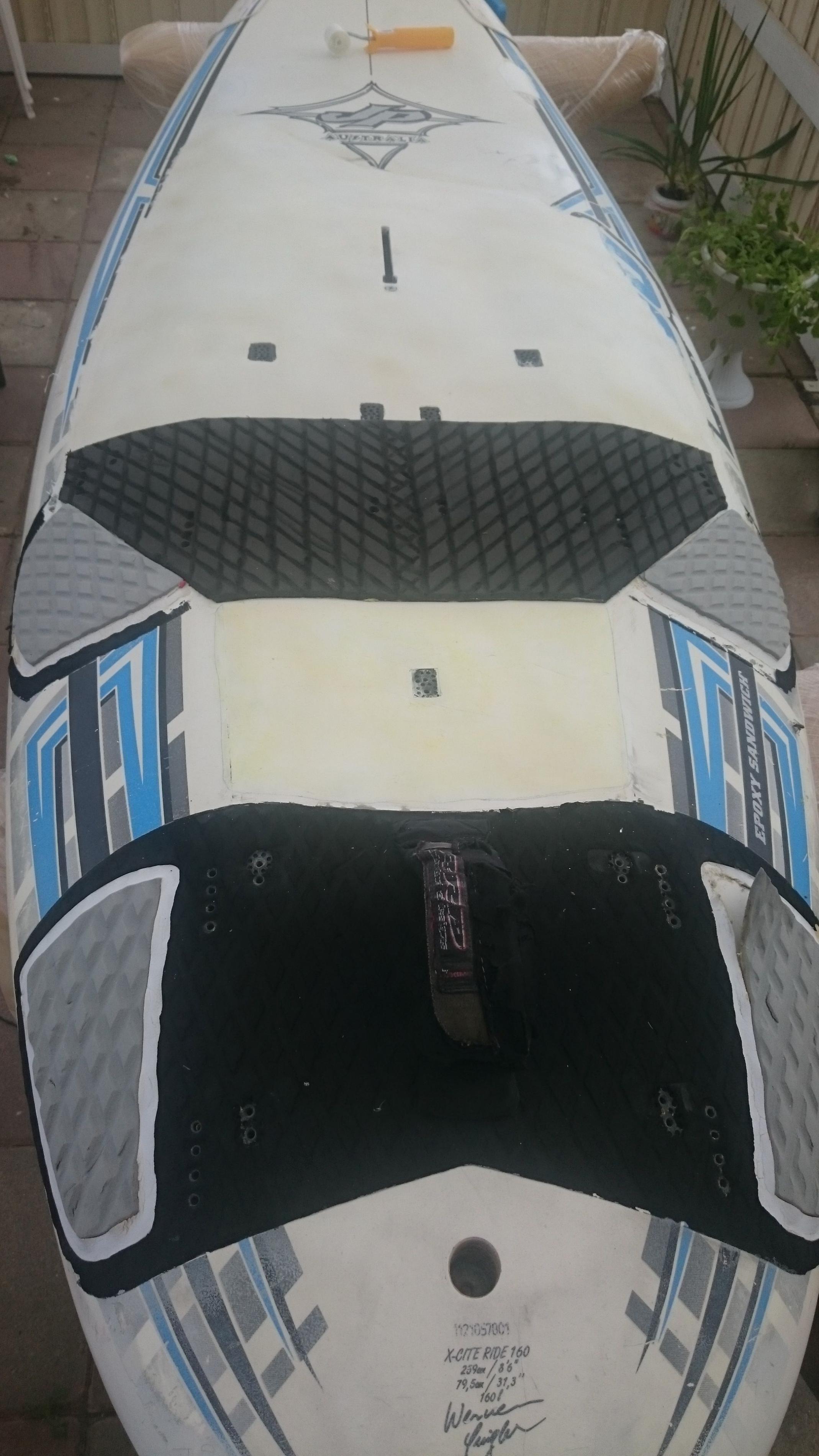

Покрасил алкидной краской (из баллончика очень много слоев получилось, сейчас бы красил кисточкой или валиком), покрыл лаком. Брызнул поверх лака противоскользящем покрытием (дало желтоватый оттенок, что сблизило по цвету старую и новую часть.
http://www.raceyou.ru/attachment.php...1&d=1553106945

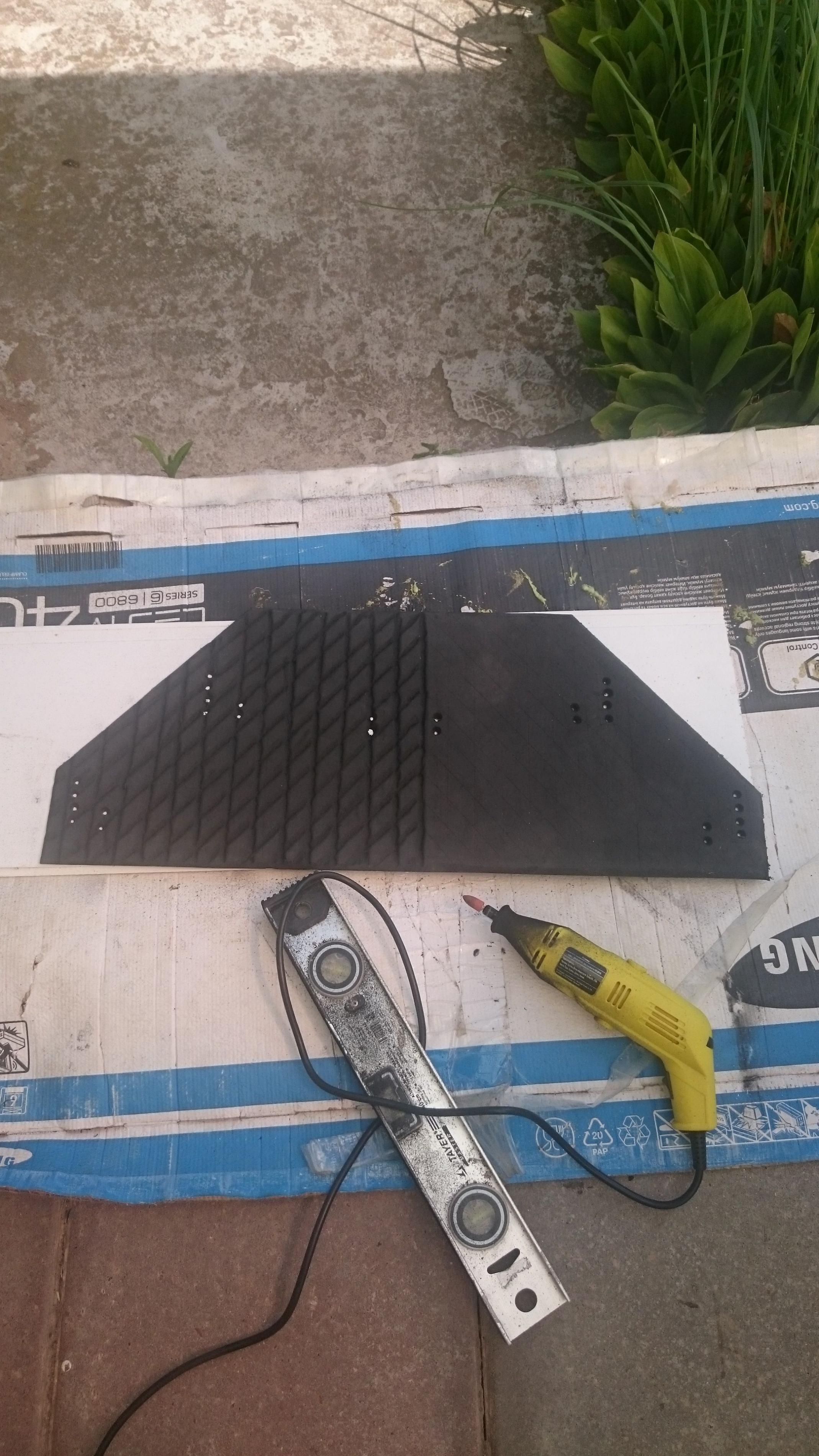

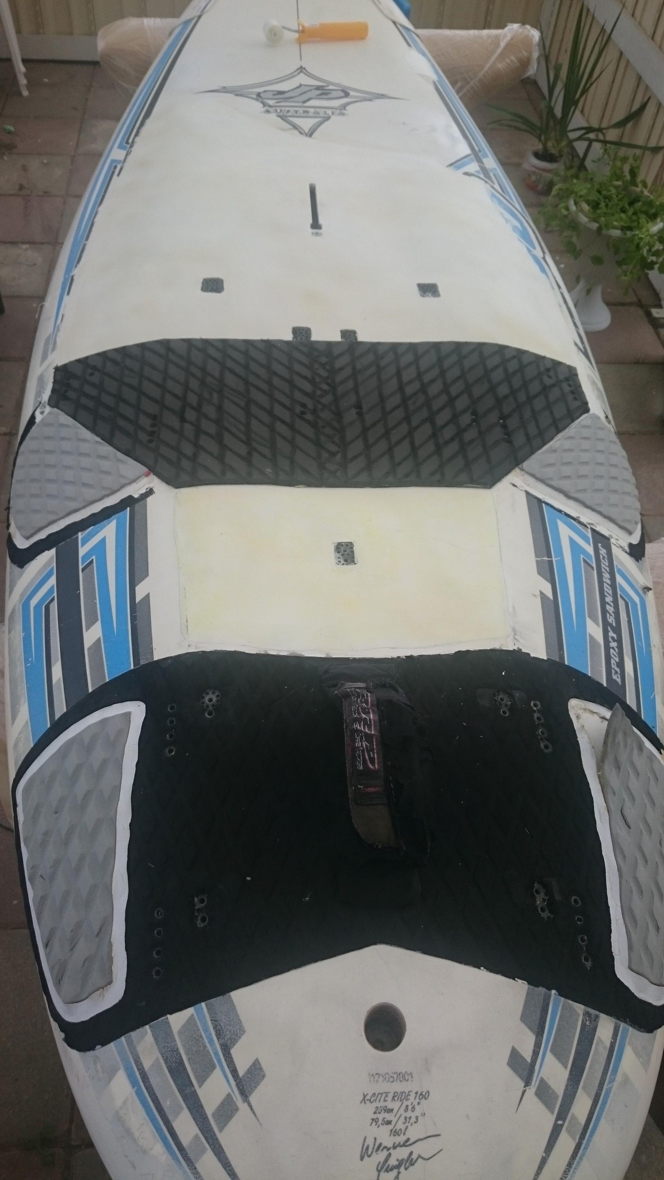

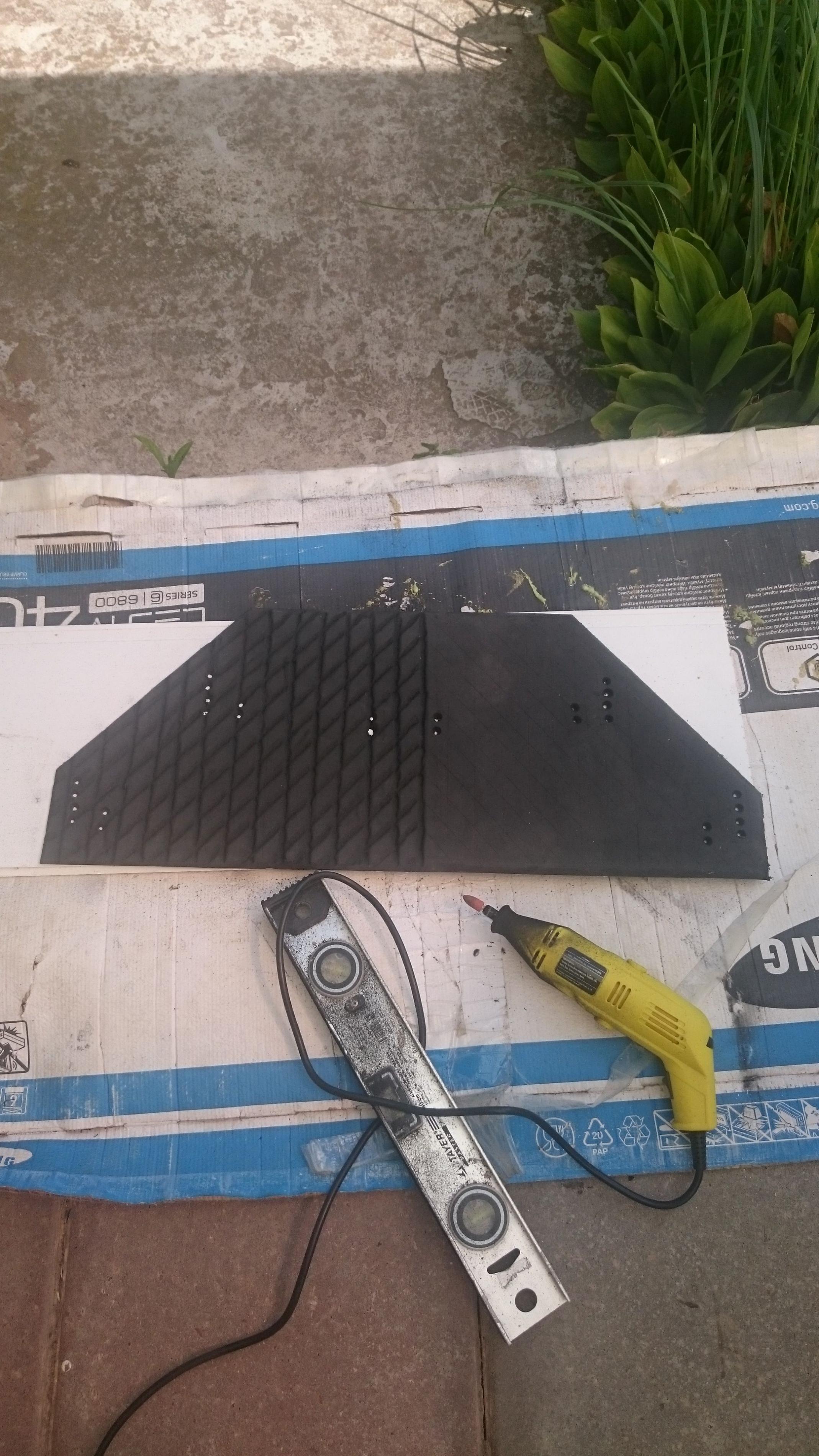

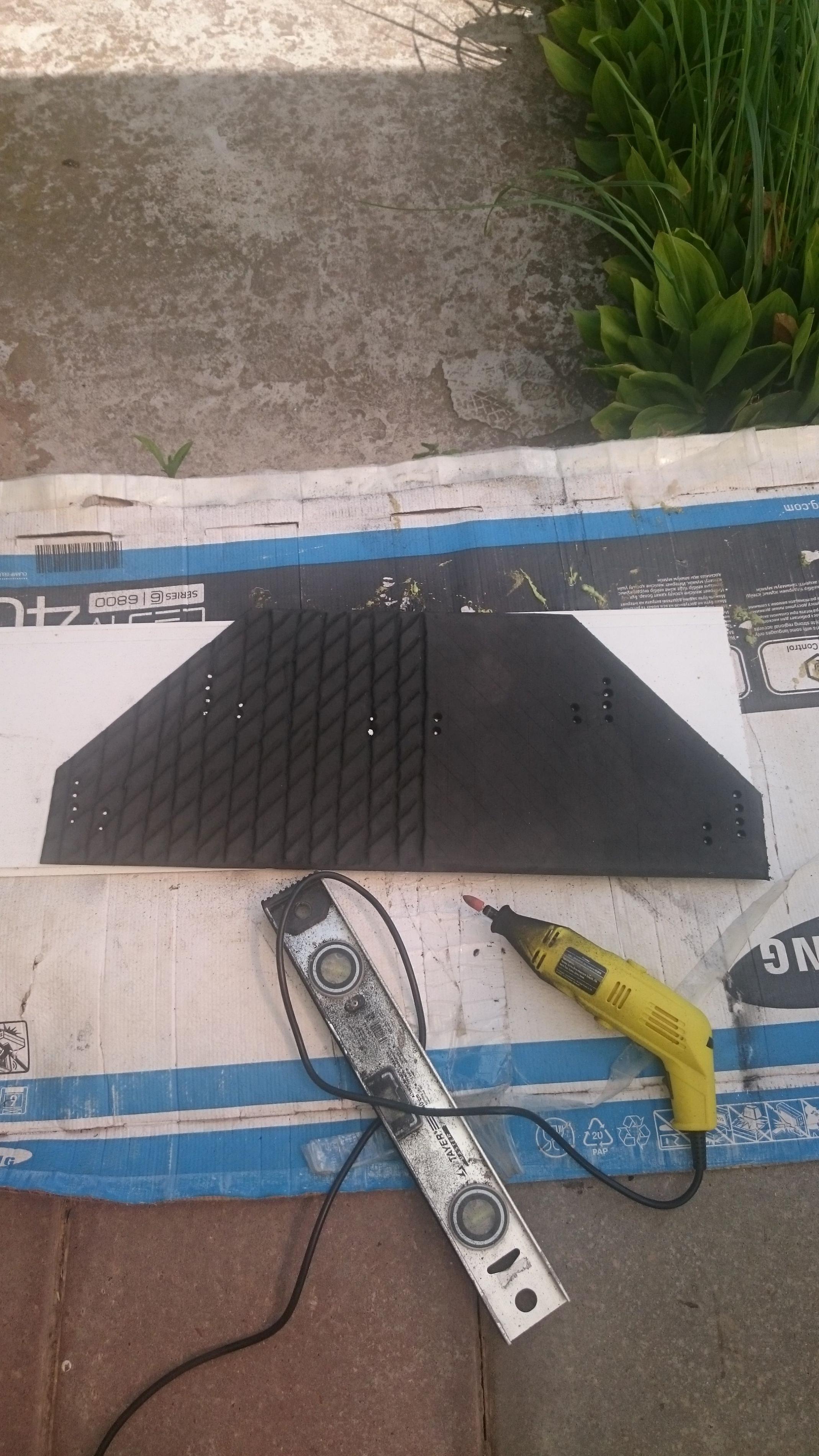

Купил обрезок материала на замену отжившим свой век коврикам (сейчас не помню, по моему ЭВА 5мм). Из бумаги сделал выкройку. Гравером нанес клеточку, просверлил дырки под петли, приклеил моментом марафоном.
Доска прибавила грамм 800. Этот год будет четвертый после достаточно активного использования. Пока проникновения воды не замечено. Внешне не очень получилось, все таки, первый раз в жизни держал стеклоткань и эпоксидку во второй, наверное, но для старой тренировочной доски для себя вполне сносно.
