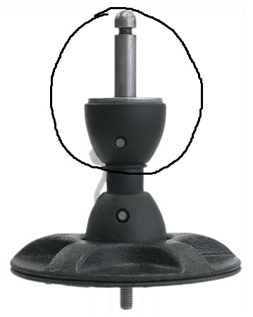

ищу зп на шарнир нил прайд
Ищу - Куплю палец на шарнир нил прайд u base, (на фото отметил нужную часть) можно в личку, или маил: olga_more1000@mail.ru или тел 8 988 2 33 99 17

а я думал у NP такое не ломается)
(у самого в этом сезоне сломался этот штырь на шарнире пролимит - крайне неприятно)

lalex, Отремонтировать хочу, и в запас оставить. Есть новые, и есть поломанный (имено палец М8). Вот собственно и посоветуйте, стоит ли заморачиваться?

У меня удлинители: Нил прайд и нор сеилс. Под них великолепно подходит полусферический (оригинальный прайдовский палец) Любой не пробовал (марабу предлагает не сферический). К спецам вопрос - подойдет ли не сферический (с конусом) для моих удлинителей. Я думаю вполне подойдет?

конечно подойдет.
а что вообще ломалось? у меня болт сломался, который в этот палец вкручивается..

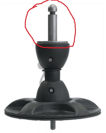

Сломалась вся металлическая часть (палец и внутренняя втулка) у основания шайбы, аккуратненько так, в море на повороте. Сначала появилась оч не приметная трещинка внешней (как потом оказалось части, блин раньше думал что это целое из нержавейки). Значения не придал. Сломалось зараза в паре км от берега, греб блин долго (пару дней руки вверх не поднимались)

Болт в пальце, это стандартная история. На моем комплекте тоже как-то... Там на излом в этом месте, обсуждали не раз, и всего 6мм металла.
Погляжу, но придется вывинчивать, а это тоже непросто. Вроде валялись пальцы с обломком резинки, это тоже типовое. Так что может сразу в Марабу звякнуть.

Насколько я знаю, в прайдовских фиксатор - пластина с вырезом, а у остальных проволочная дужка. Вроде бы у первых, соответственно, тонкий пропил на пальце, у остальных - пошире. У меня был случай, фиксатор клинил в пропиле пальца, пришлось пропил растачивать... Наоборот, в удлинитель NP воткнуть любой палец - не было проблем, был такой фирменный, а пальцы везде были только конические. Единственное, не все сочетания легко защелкиваются, но это не только от формы пальца зависит. Чисто по идее, конический в этом плане даже лучше. Не знаю, зачем они вообще делают сферическую головку, возможно, чтоб там пропил под шлиц работал. Он там как правило.

lalex "Вроде валялись пальцы с обломком резинки" -может как вариант глянешь у себя в закромах, проще же поменять всю верхнюю часть с пластиком?
Нагреть место резьбы горелкой или зажигалкой и легко открутится. Там на фиксатор резьбы посажено.
Вкручивать палец тоже с фиксатором резьбы обязательно
