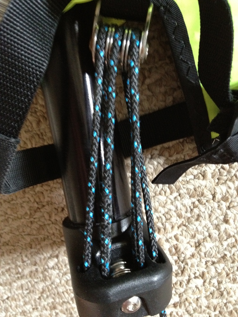

С годами решил быть правильным и педантичным хотя-бы в мелочах ! И сразу столкнулся с вопросом , который я сразу осилить не смог .
Имеем удлиннитель ПРАЙД .
В инструкции по набивке 2 схемы : Вэйв и Флэт .
Вот!
Коротко : Вэйв набивается через 2 ролика , Флэт - через 3 ролика ... Почему ??
Вот 2 отверствия для начала протяжки шкотов . Правое - Вэйв , Левое - Флэт
Набиваем на вэйв :
Теперь настраеваем на Флэт
Что интересно , (если смотреть от удлиннителя ) сначала загружаем 1-й ролик , потом 3-й , а затем 2-й (средний) . Выглядит всё ровнее и правильнее чем 1-2-3
Ну и в конце - куда деть лишний конец шкота :
складываем излишек пополам
вставляем сюда
конечный результат
ВОПРОС !!!!! А почему Вэйв через 1 ролик !!!???
Думаю , что На вэйв мачты короче , и не требуют такой сильной набивки как - Рэйс,слалом ??!!
(На реальном Вэйве не-был , не знаю !)

Я думаю что тут речь о размерах паруса. Типа маленькие через два ролика (ветер сильный - волнение сильное), а большие (ветер слабее - вода ровнее) через три ролика.

Конечно, вейв парусок руками набить проще, чем камберную девятку. Я, чтобы не резать руки шкотом, и на парусах 4,2 и 4,7 пользую ролики по максимуму.
Думаю , что На вэйв мачты короче , и не требуют такой сильной набивки как - Рэйс,слалом ??!! (На реальном Вэйве не-был , не знаю !)
паруса для вэйва обычно маленькие (до 6 м.кв.), ну и мачта не так сильно нагружена как на гоночных, поэтому возможно набить через один ролик.
на больших парусах через один ролик набить нереально.
сам набиваю любые паруса через два ролика

Ага .. Ну в целом понятно !
Не буду пока тему убирать , пусть народ правильную набивку себе зарисует !

На Severne CodeRed вообще 4 ролика.
2-х метрового шкотика еле хватает...
Зато набивается легко без мельницы.

На Северне ролики на парусе уже развернуты подудлиннитель. Вязать по очереди и ничего не пересекается. Эти схемы для парусов где ролика на парусе расположены параллельно шкотовомукраю.

Можно, как на "Прайдовской" схеме, как на картинке у Паши, только крайний левый ролик удлиннителя не использовать (очевидно он для использования с четырехроликовым крюком)

Четырехроликовый северне для набивки -полная задница.Перекашивает ось роликов,шкотик вылезает и т.п.
Лучшее,что я встречал за 20 лет-нелпрайдовская схема набивки =3 ролика(места без роликов) вверху и 2ролика внизу. Все усилия распределены.ничто никуда не тянет.

Ну вот здесь , мне кажется ровнее-бы встало если набивать ролики по порядку :
лев верх -дальн низ -средн верх - ближ низ - прав верх - зажим .
Но надо поиграться , с какой стороны (внешней или внутренней) ролика шкот продевать

Если на парусе ролики развернуты поперёк шкаторины, то лучше использовать удлинитель, на котором ролики поперёк оси доски. А этот отдать тем у кого ролики вдоль шкаторины.

Два блочка соосных, надо постараться, чтобы перекрестить что-нибудь)
от дальних к ближним мотать и все
