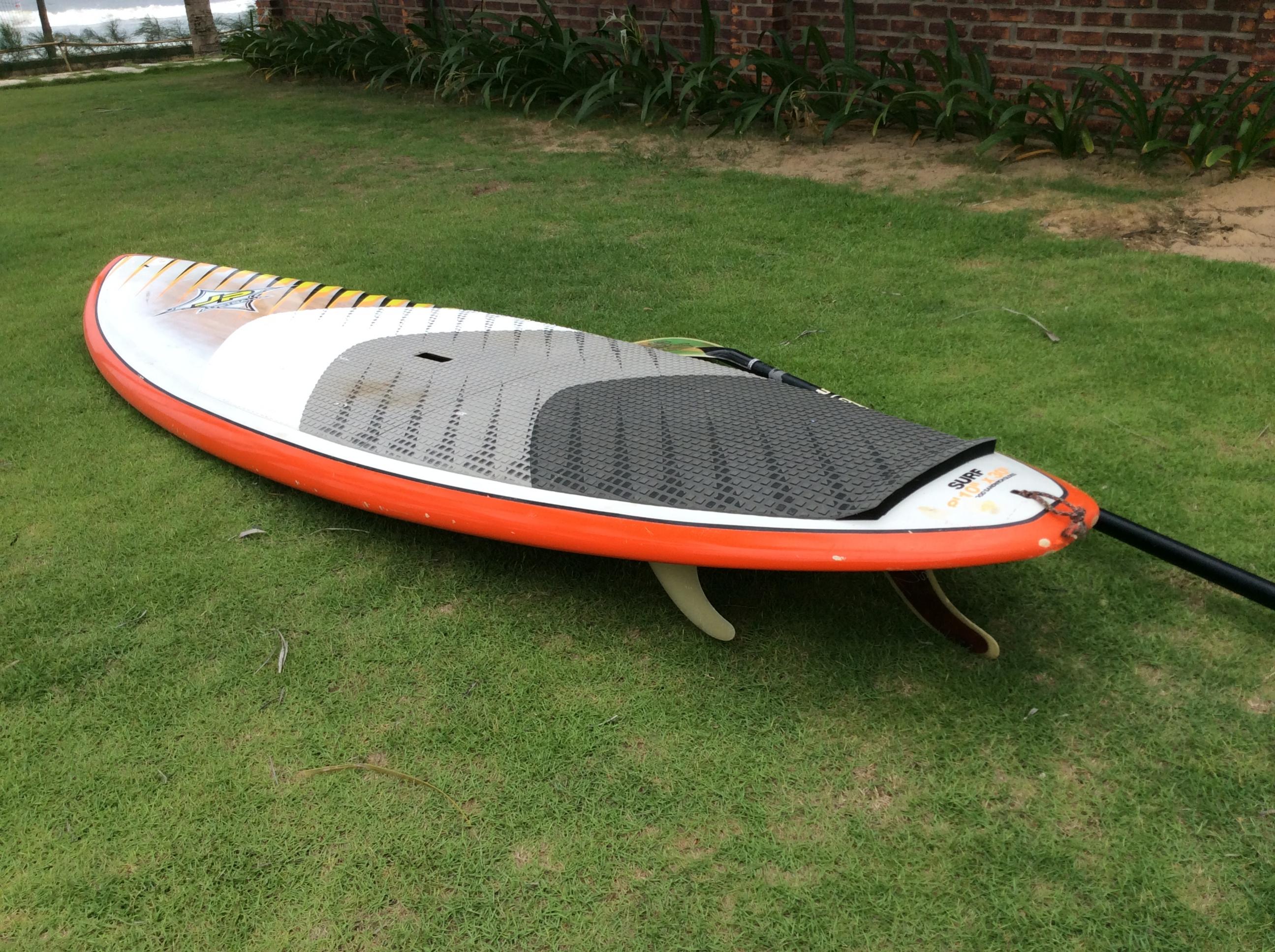

Похвастай моделью доски и для каких условий брал?
Тоже интерес имею к супу куриному
Непрочитано 27.07.2017, 08:48
5ha27
Аватар для 5ha27
Club: Rids surf club
Location: Хабаровск, MuiNe
Благодарностей: 222
Мне то лично нечем хвастать
У нас, на станции, разные есть. В основном ДжиПишные. Есть Рейс, Гибрид, Олраунд, Серф. И условия разные. Но я не сильно фанатею по САПам, честно говоря. Сейчас и живу, и работаю на станции, а выхожу максимум раз в месяц. Вот и сейчас за окном норм волнишка встаёт, но ветер обламывает сильно.
