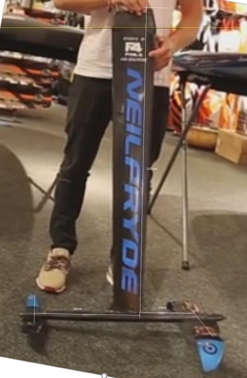

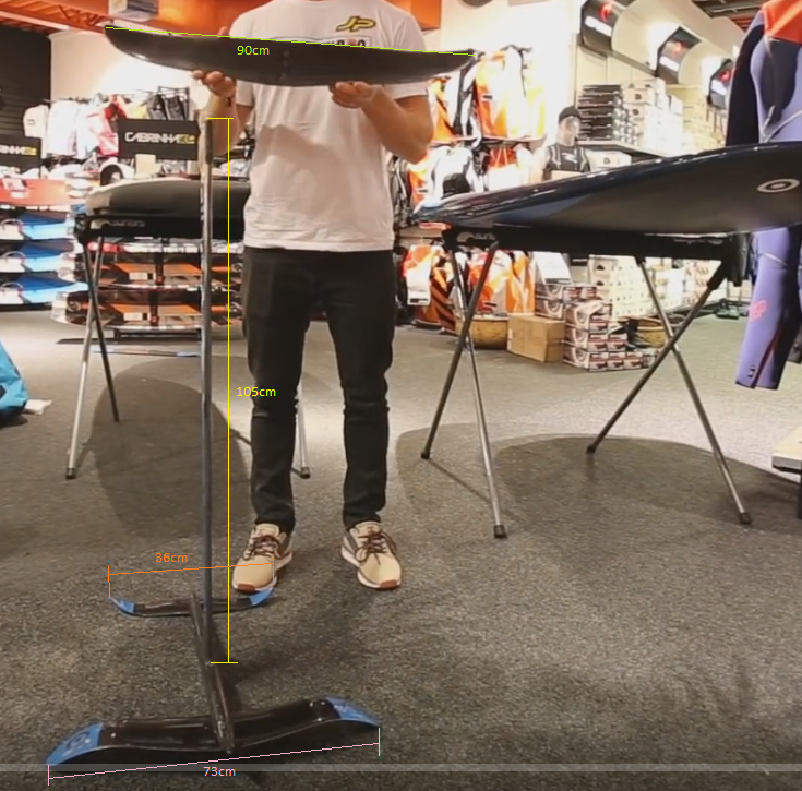

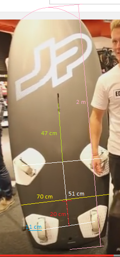

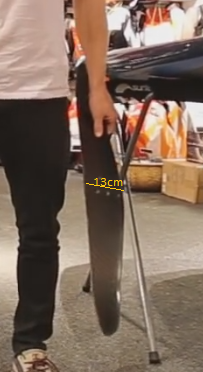

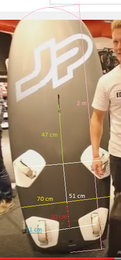

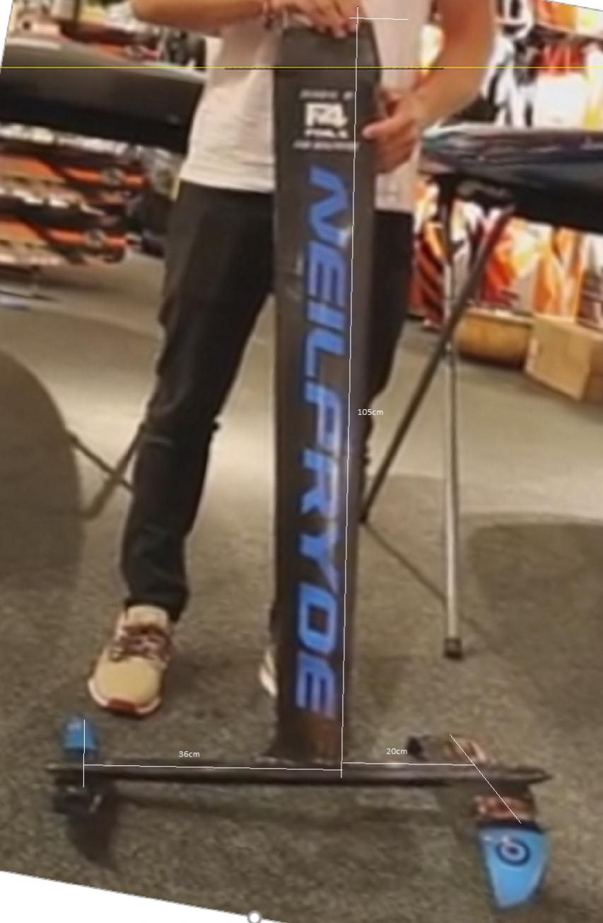

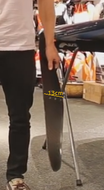

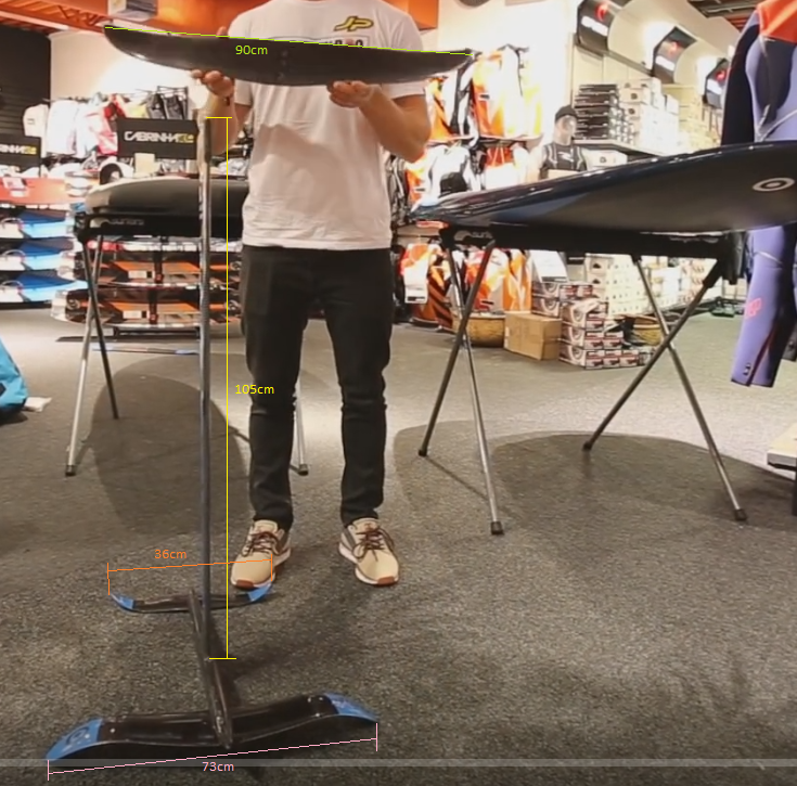

Взял скриншоты с этого видео https://www.youtube.com/watch?v=JuNKCIi9UuA
Померил по фоткам размеры фойла Ф4 и доски ЖП. Плясал от размеров дип таттла.
Дисклаймер: Если кто будет по этим размерам выпиливать свой виндфойл, то имейте ввиду, хоть я и учел глубину и проекции при измерениях,
размеры все равно не 100% точные. Могут отличаться от оригинальных.
ID:	31369  Нажмите на изображение для увеличения
ID:	31370  Нажмите на изображение для увеличения

Судя по размерам с фото, крыло находится почти точно между передними и задними петлями.
Учтем.

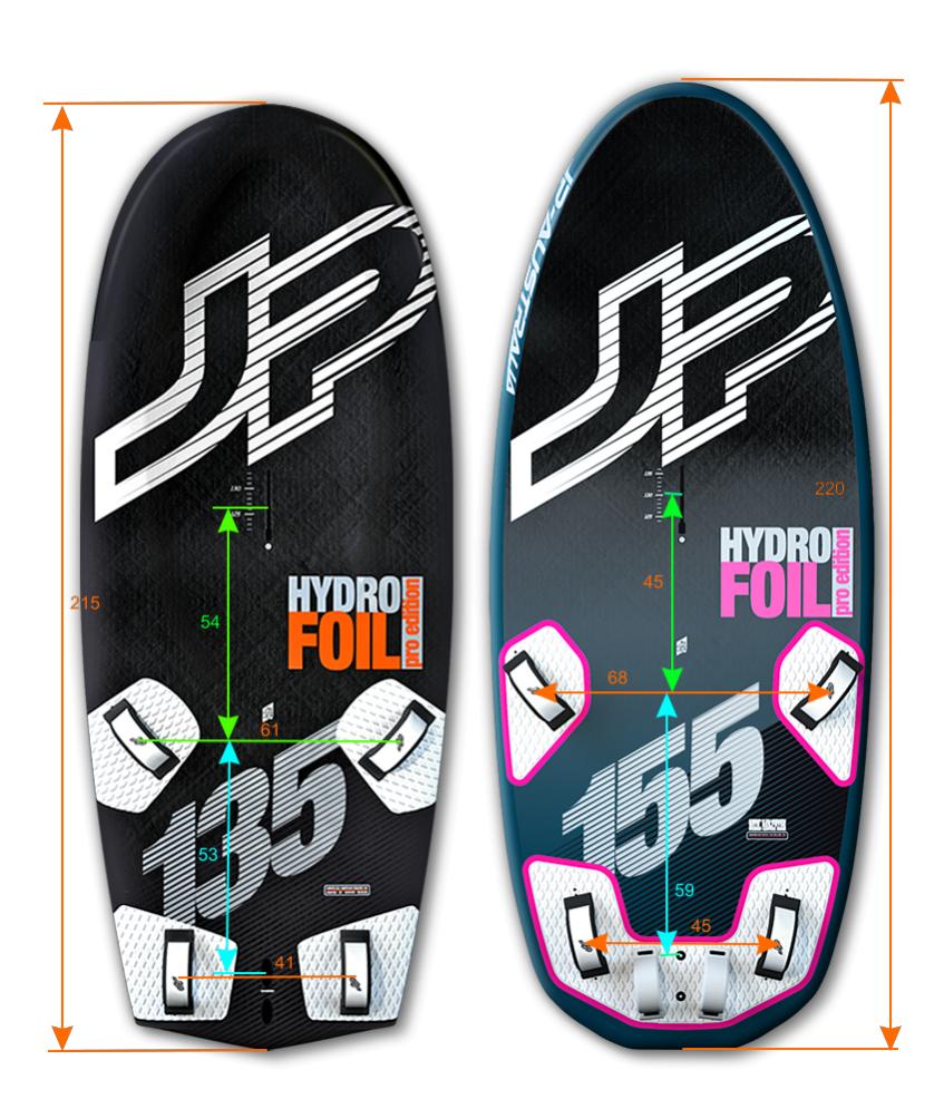

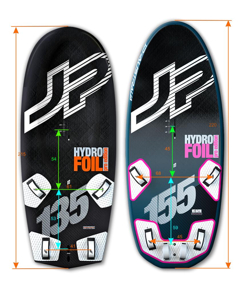

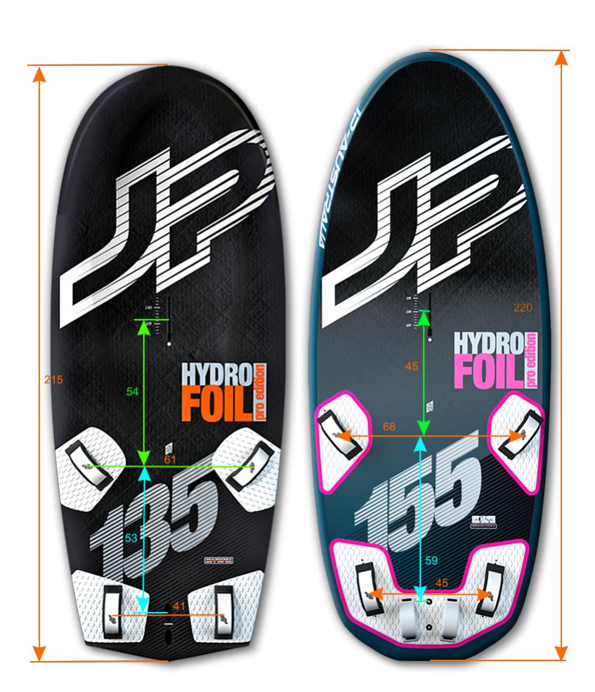

Размеры JP досок для виндфойла. С картинки на сайте.
Название: JP-hydrofoil-boards-with sizes.jpg
Непрочитано 29.05.2017, 06:30
Вообще не совсем понятна разница в балансировке досок.
135-я вроде чуть короче, но задние петли заднЕе от переднего болта дип таттла.
И передние петли сильно заднЕе.
У 155-ой ЦТ райдера более сдвинут вперед.
Или предполагается ставить разные фойлы?
Непрочитано 29.05.2017, 08:30
Может быть, это не фото реальных досок, а просто макет для рекламы, необязательно точно соответствуют размеры?
Непрочитано 29.05.2017, 15:46
Навряд-ли кто-то будет морочиться, чтоб делать специальный фэйк.
Более возможно, что взяли картинку с проекта по раскраске.
Но и там, должны были бы взять за основу чертеж реальной доски.
Кстати размеры 135-й почти совпадают с той доской, что Сева Корнум показывал на видео. (вверху)
Может чисто анатомически, 155-я сделана под "больших ребят"?
Непрочитано 23.06.2017, 22:51
Что-то не совсем размеры сходятся с оригиналом, закралась погрешность.
Крылья, пишут, 60 и 80 см.
