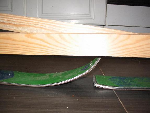

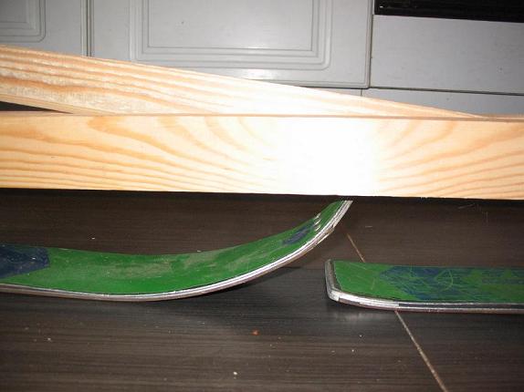

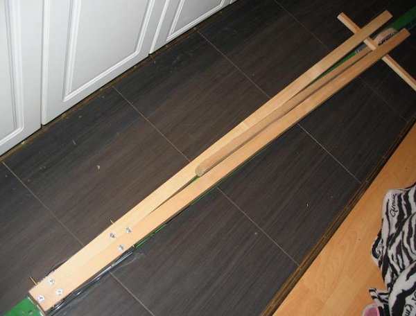

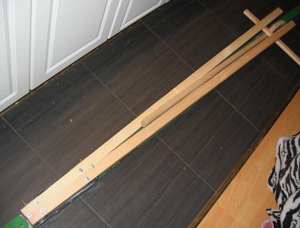

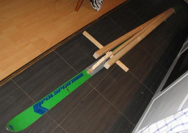

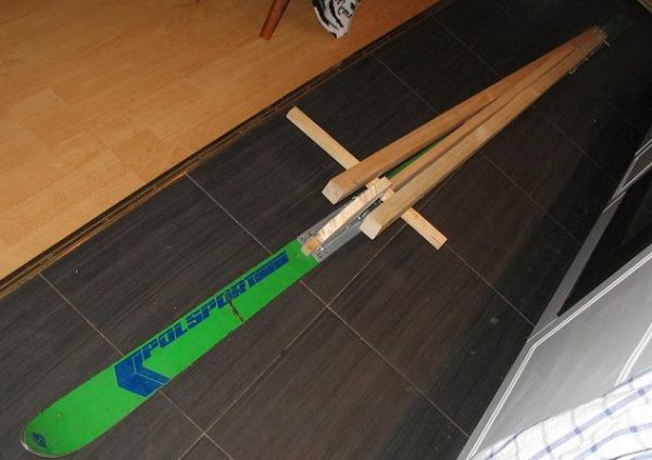

Вот фотографии каркаса того монстра, который получается. Сверху еще площадка из тонкой фанеры будет (мм 8 наверно), из которой рычаг так и останется торчать. Возможно рычаг стоит укоротить
Управляющим рычаг я решил сделать для начала по-простому: просто наступать сверху ногой, когда надо поворачивать.
Если в результате неточностей сборки или непредсказуемого изгиба лыж будет склонность к увалу или к приведению, то добиться прямолинейного движения собираюсь с помощью регулировки положения упора для рычага.
Каркас - это 2 бруска 45х40..
Разбираться будет на 2 части путем вынимания оси вращения передней лыжи. Каждая часть получается примерно по 2 метра длиной
