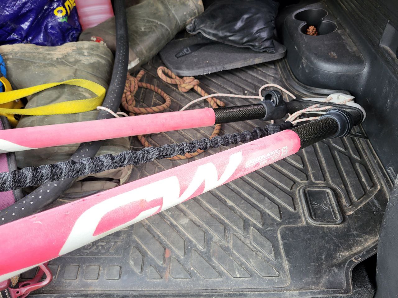

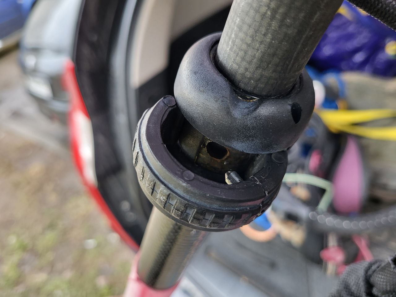

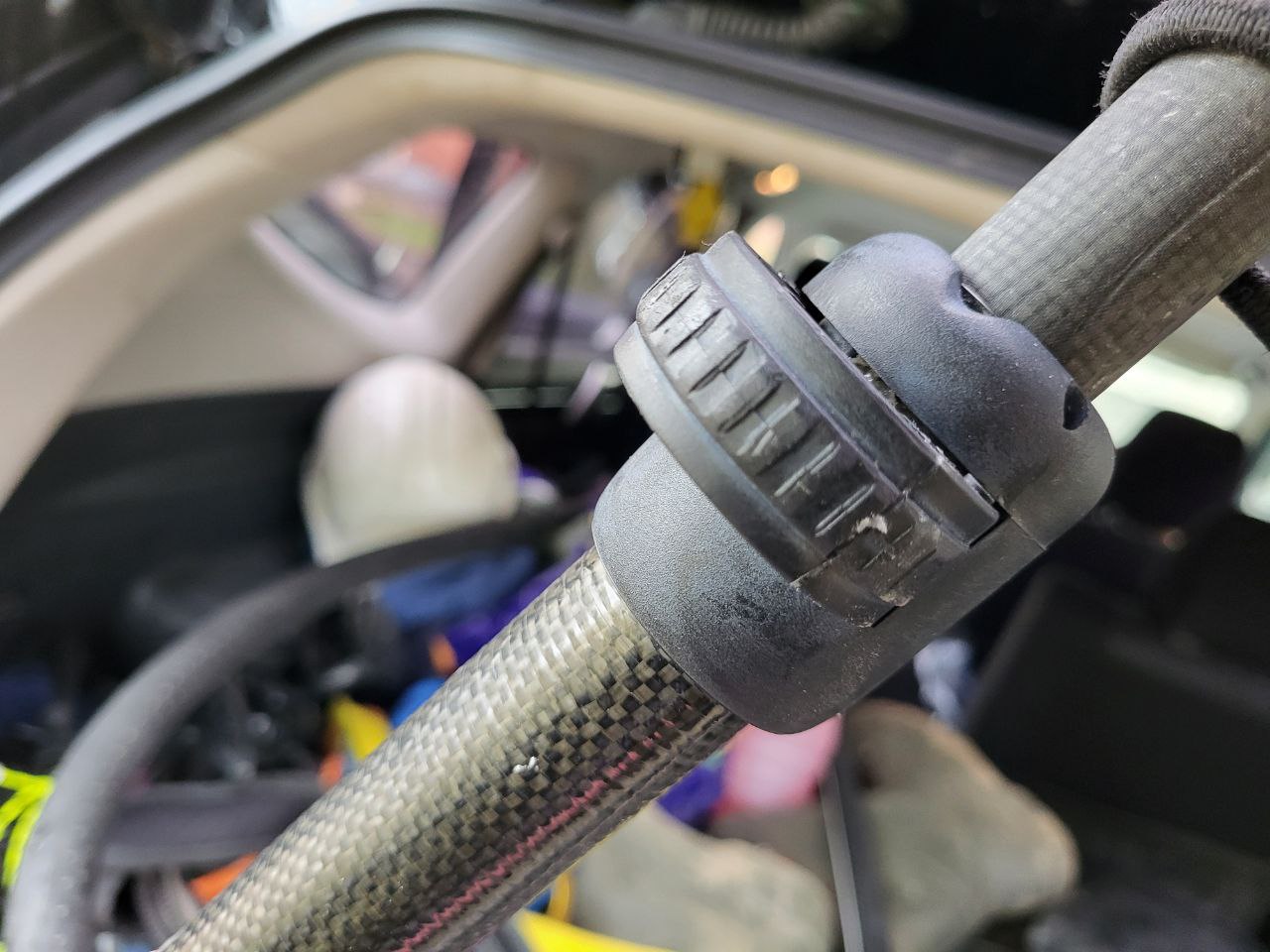

Есть замечательный карбоновый гик North sails carbon wave 155-190 у которого сломалась одна из клипс. Сломалась прямо на металлическом штырке. Нажмите на изображение для увеличения

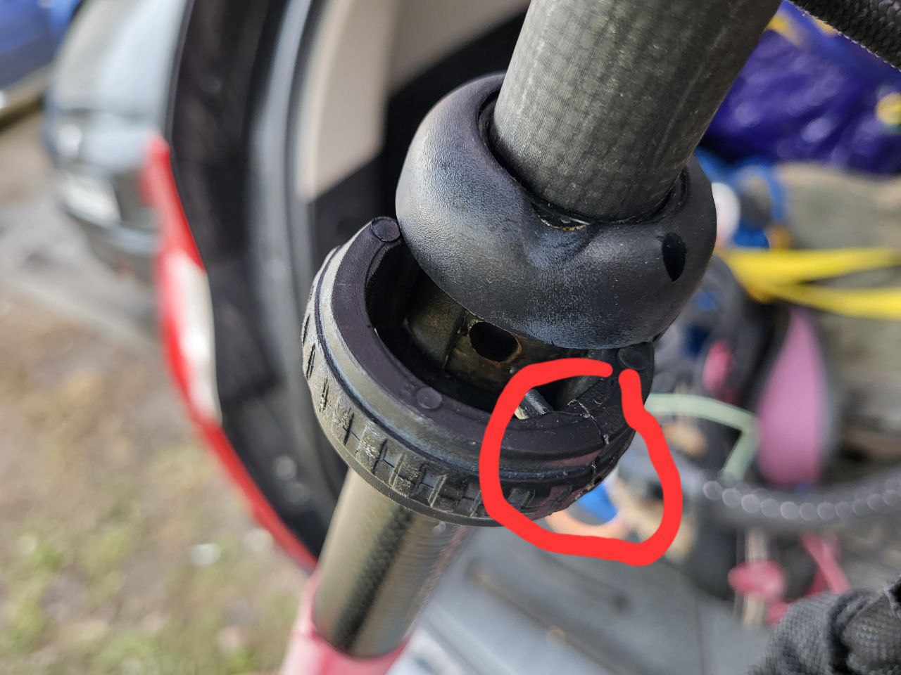

Подскажите есть ли в СПб мастера, мастерские ремонтирующие такие поломки? Просто не представляю, как это можно отремонтировать своими руками. Вчера приклеил на эпоксидке, но не верю, что выдержит хотя бы несколько защёлкиваний. В идеале поменять клипсы. Помогите хорошим советом.

1. деталь стандартная, найти с разломанного гика
2. штырек в пластмасске держится --> замотать изолентой и кататься

Отдельно только защелку от разломанных гиков найти практически невозможно. Искала год на станциях/школах виндсерфинга. Нашлась такая как у вас по структуре клипса у Дмитрия Ершова (г. Евпатория, станция "Ветра-море").
Отремонтировать с помощью сварки пластика в автомастерских можно, пластик сваривается, но при надевании ломается по разлому.
Только защелку купить можно в европейских магазинах, например

Спасибо всем за ответы. Общий вопрос: клипса на карбоновом гике приклеена. Старую клипсу реально снять нагрев её? Или только отпиливать кусок гика с креплением, а новое крепление клеить на свежий участок, тем самым укорачивая гик?
ВадВик вне форума Ответить с цитированием
Непрочитано 24.04.2024, 08:22
Сообщение от ВадВик Посмотреть сообщение
Я снимал, разогрев в кипятке, потом аккуратно простукивал по кругу. Все нормально снимается.
да. я разбирал карбоновый гик. прогревая место склейки 2мя строительными фенами с 2х сторон
