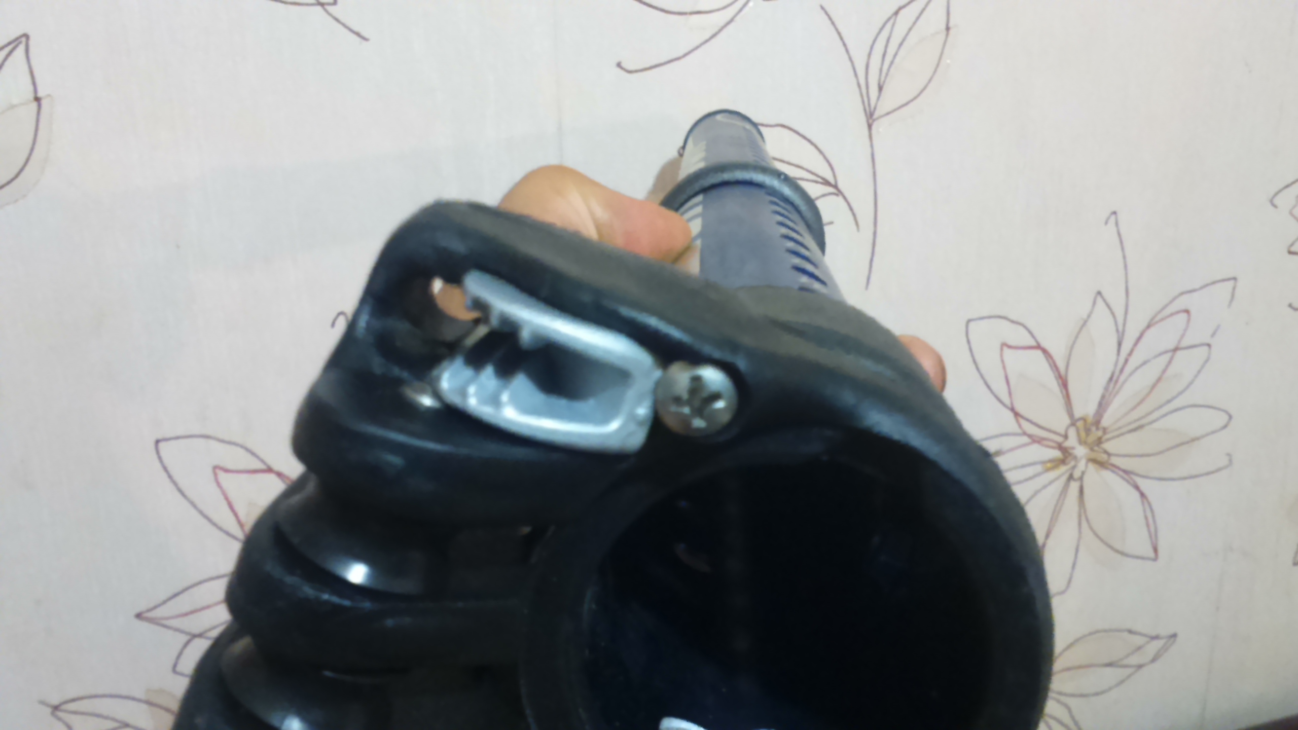

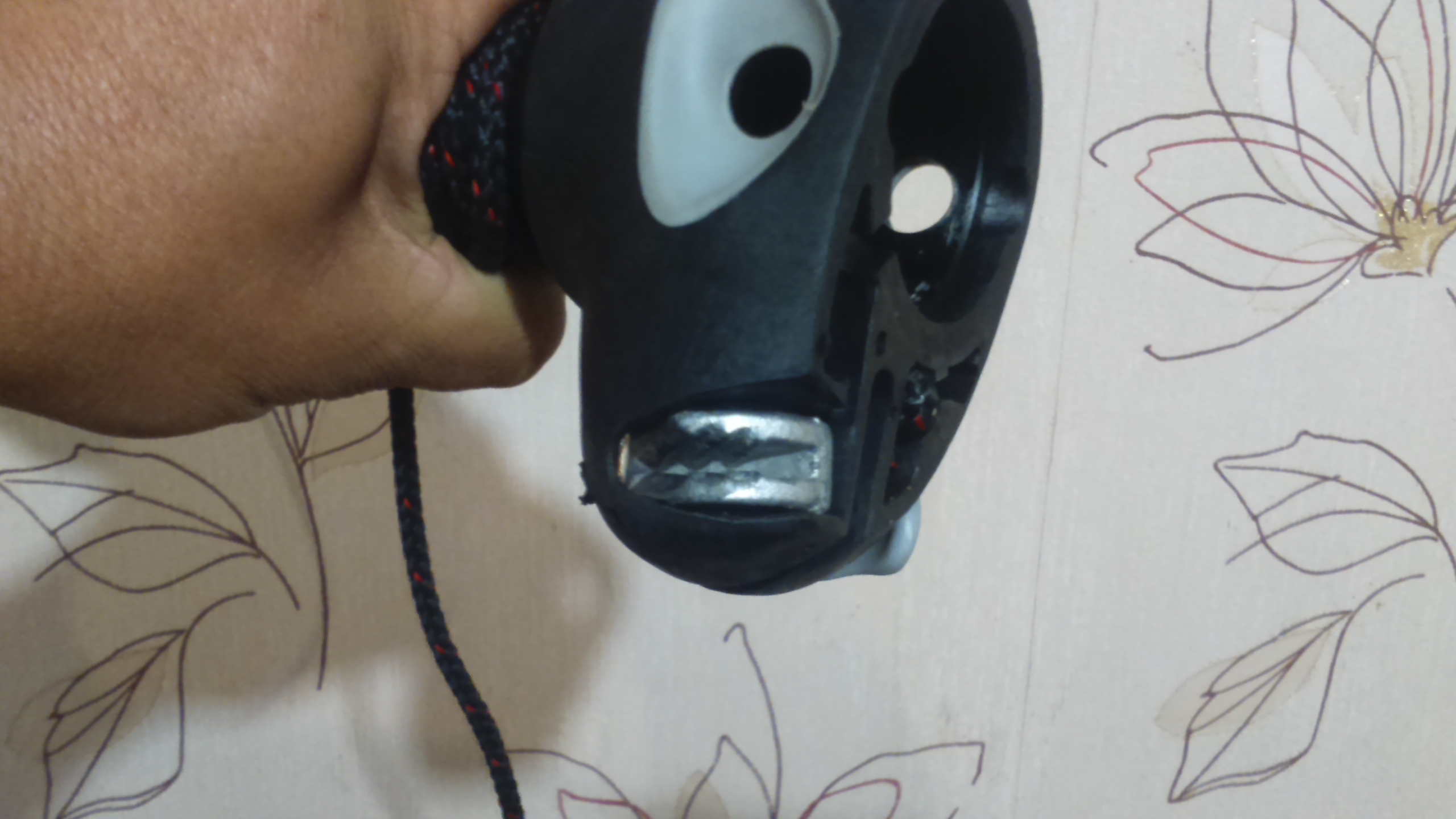

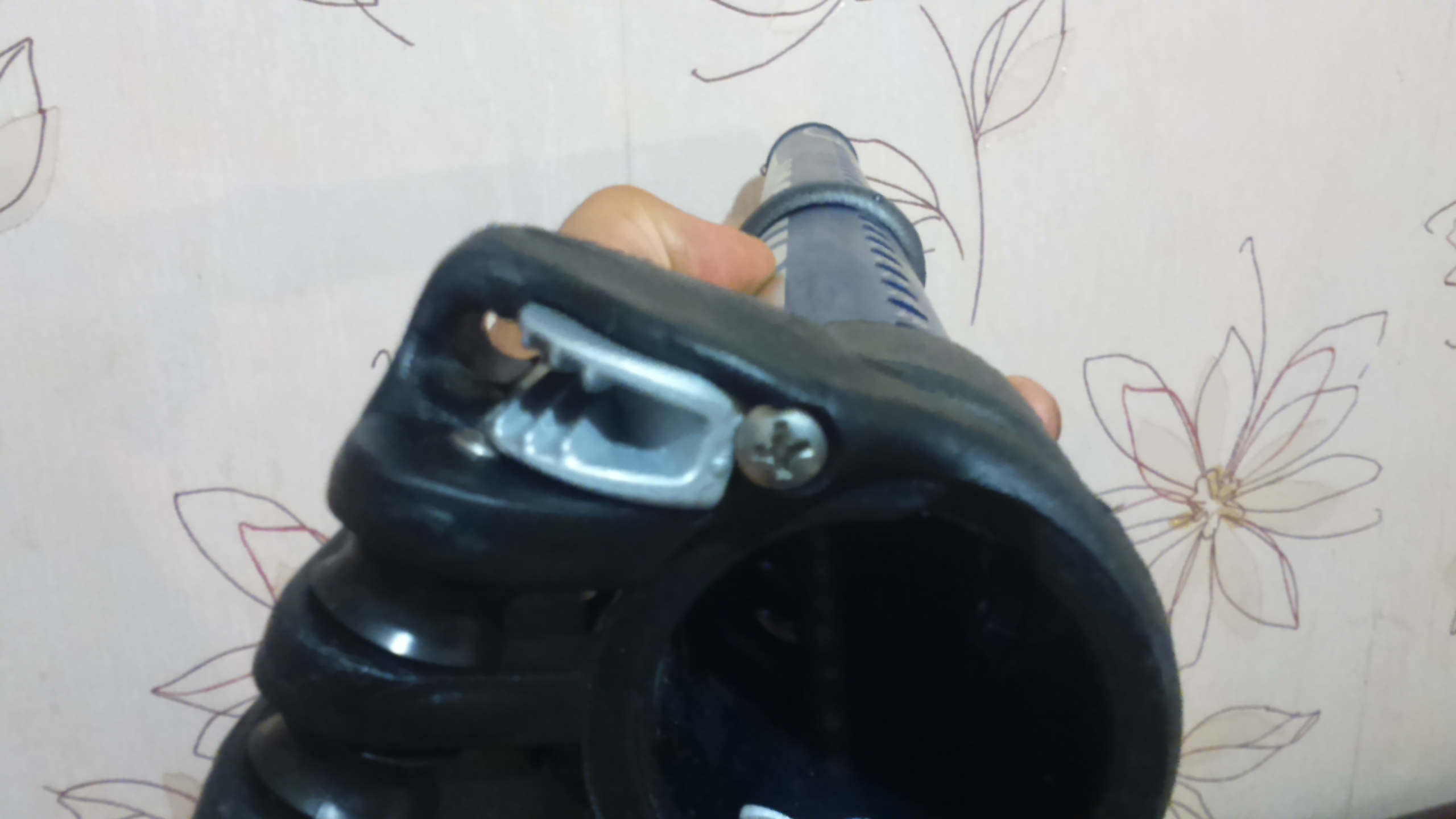

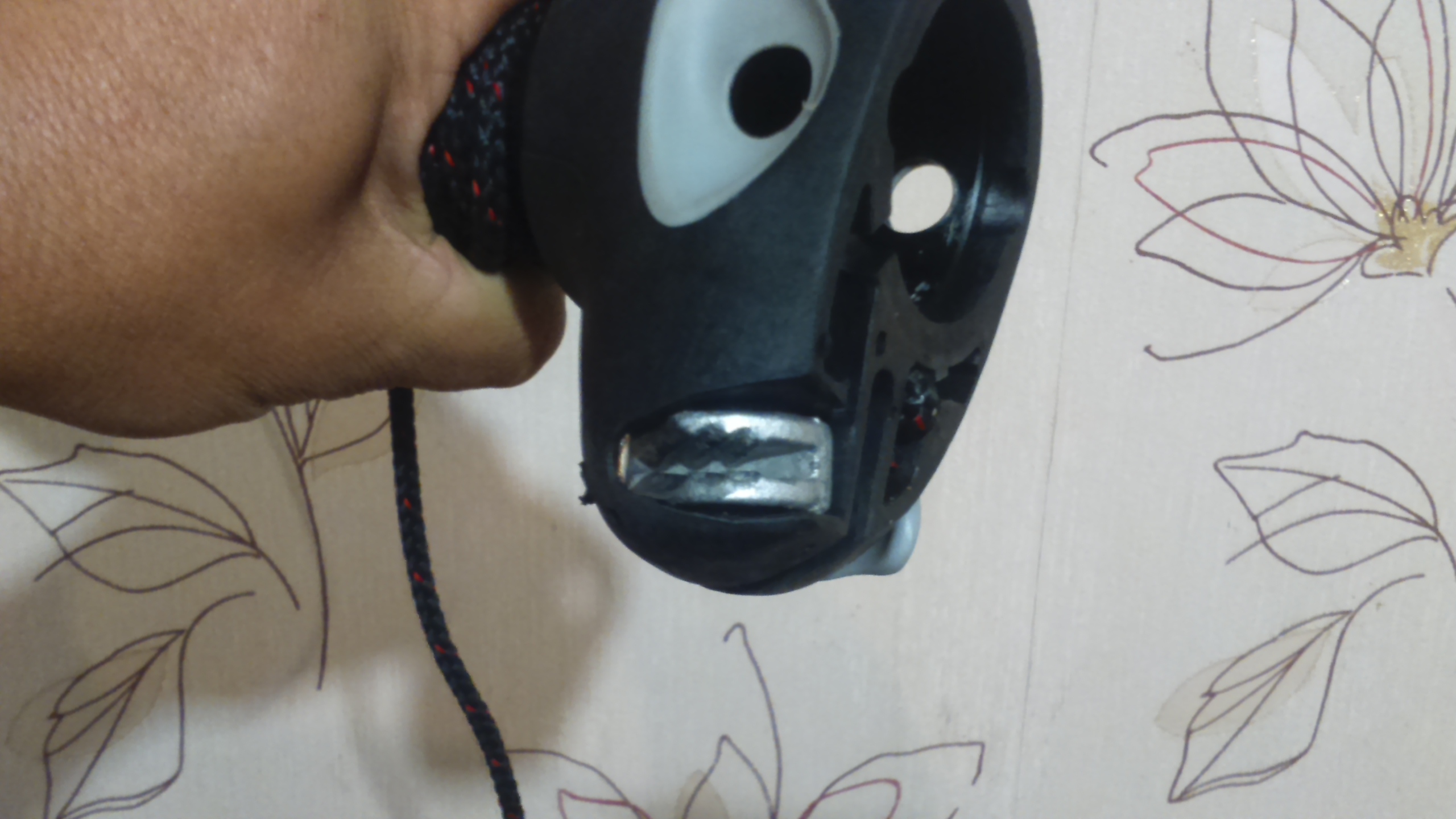

Вот еще добавлю из собственного опыта. Редко,но бывает, что закусывает самый кончик удлинителя. У чинука есть чудесный маленький шурупчик( фото1),который можно выкрутить, вытащить сам стопор и решить проблему не ковыряя шкотик и не обрезая его. Вот в прайде ( на втором фото) я замучался его однажды выковыривать.
Мелочь,конечно,но приятная.
