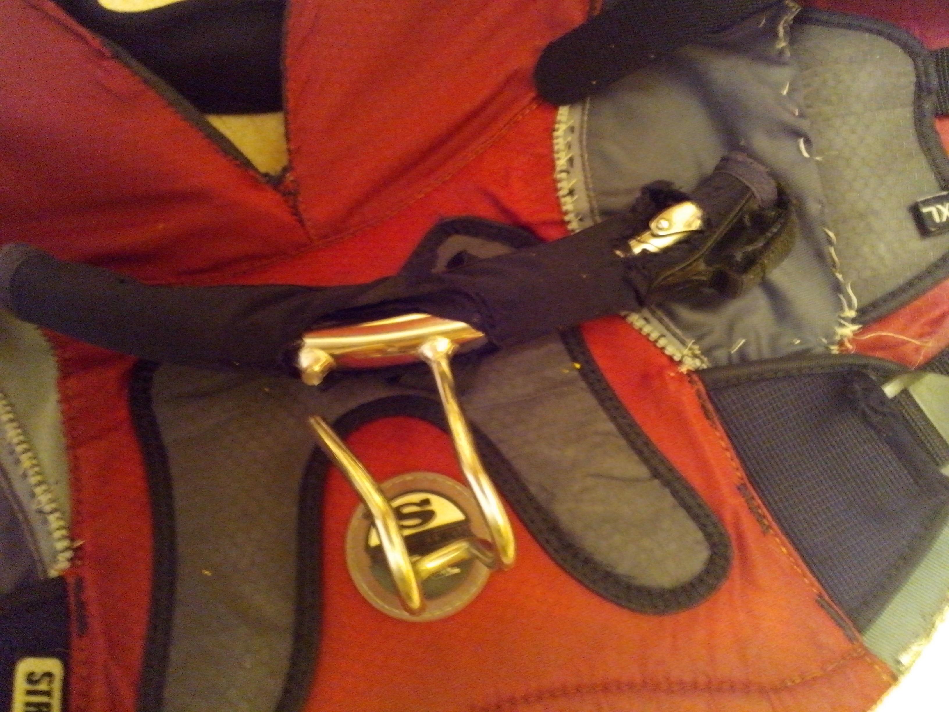

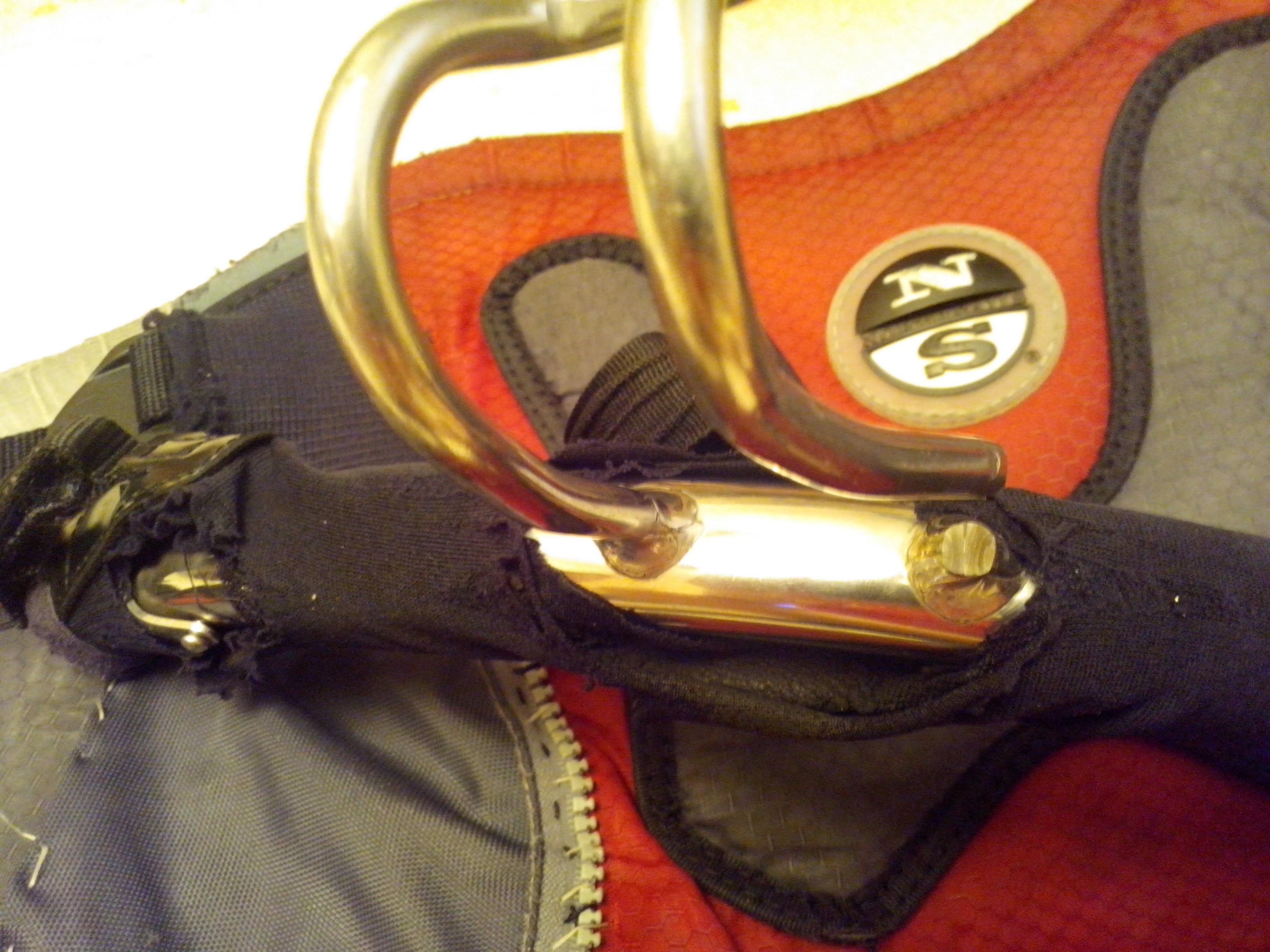

Порвал крюк на сидячке.
Кто ремонтировал крюк, прошу ответить:
1. Имеет смысл восстанавливать (варить) крюк?
2. Можно восстановить, чтобы быть уверенным в крюке при больших нагрузках на серфе (использую также зимой на кайте)?

1 Имеет
2 Можно, хороший сварщик заварит так, что место сварки будет крепче крюка
Я бы делал так - отпилил крюк, все места под сварку зачистил, подровнял, крюк выправил и приварил обратно в двух местах. Потому что крюк в том месте где он не оторвался, но погнулся испытал деформации. Крюк станет максимум на 1 см короче, но в нем будет уверенность. А если все сделать грамотно, то и короче не станет.
Другой вопрос, есть ли смысл в таком ремонте, потому что новый крюк стоит 50 баксов, а на ремонт, если будешь делать не сам потратится время на поиск сварщика, на поездки к нему и оплату его труда. Вряд ли много выиграешь.

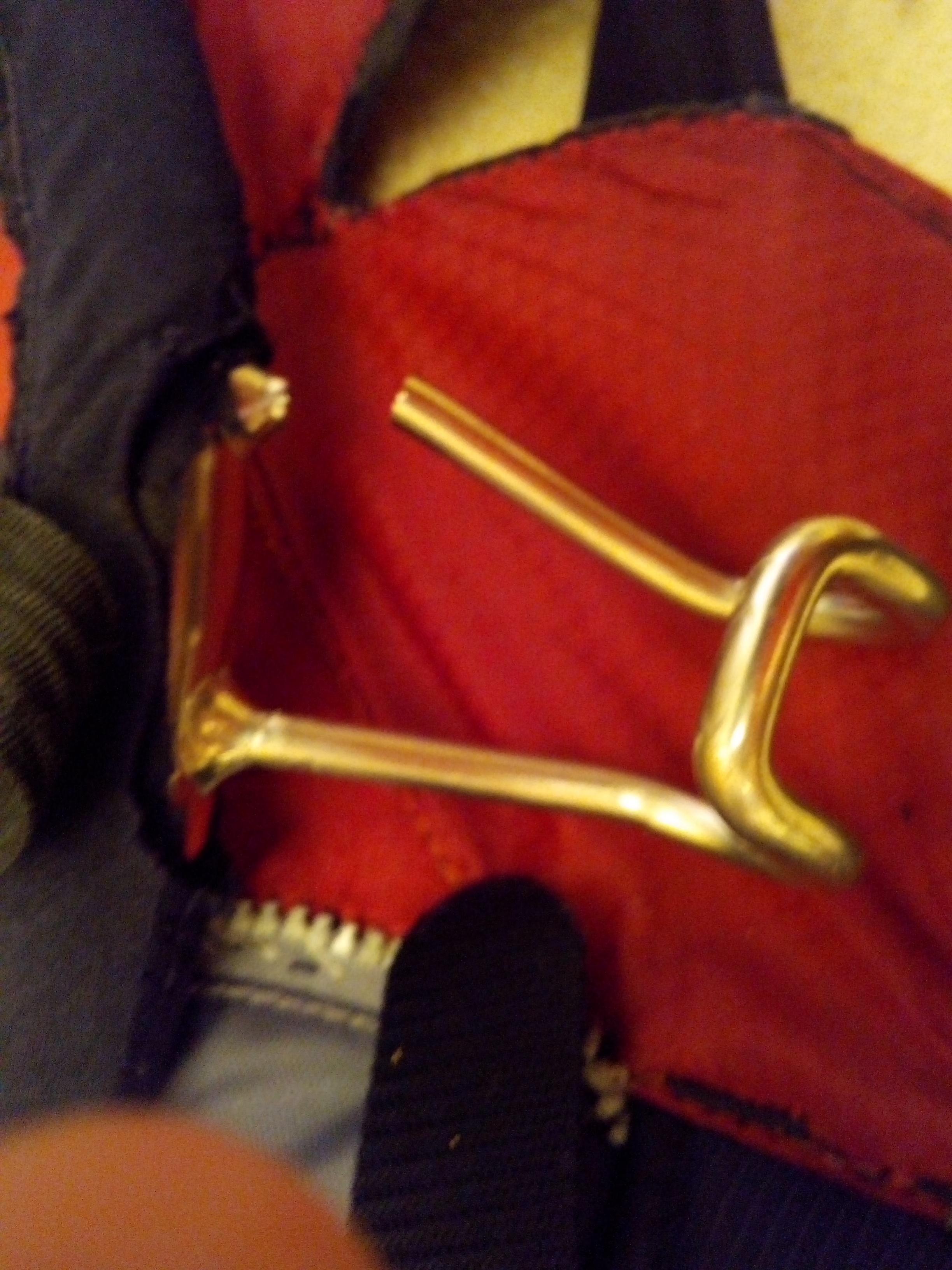

Да, вторая ножка крюка тоже подломалась. Если лечить, то отпиливать нужно.
Крюк с застежкой, у меня такого в запасе нет и боюсь, если даже найти где-то, то это небыстро.
Варить аргоном?
Непрочитано 17.07.2014, 22:18
Тут наверное не важно чем варить, а главнее кто будет варить. Наверное TIG для этих целей лучше всего подойдет, хотя и инвертор тоже пойдет, он же постоянным током варит. Что лишнего насрал потом болгаркой снял (мой стайл сварки :) главное, чтобы внутренних пустот не наделать - наплавил, окалину обстучал, посмотрел, потом еще наплавил, и так до победного конца.
