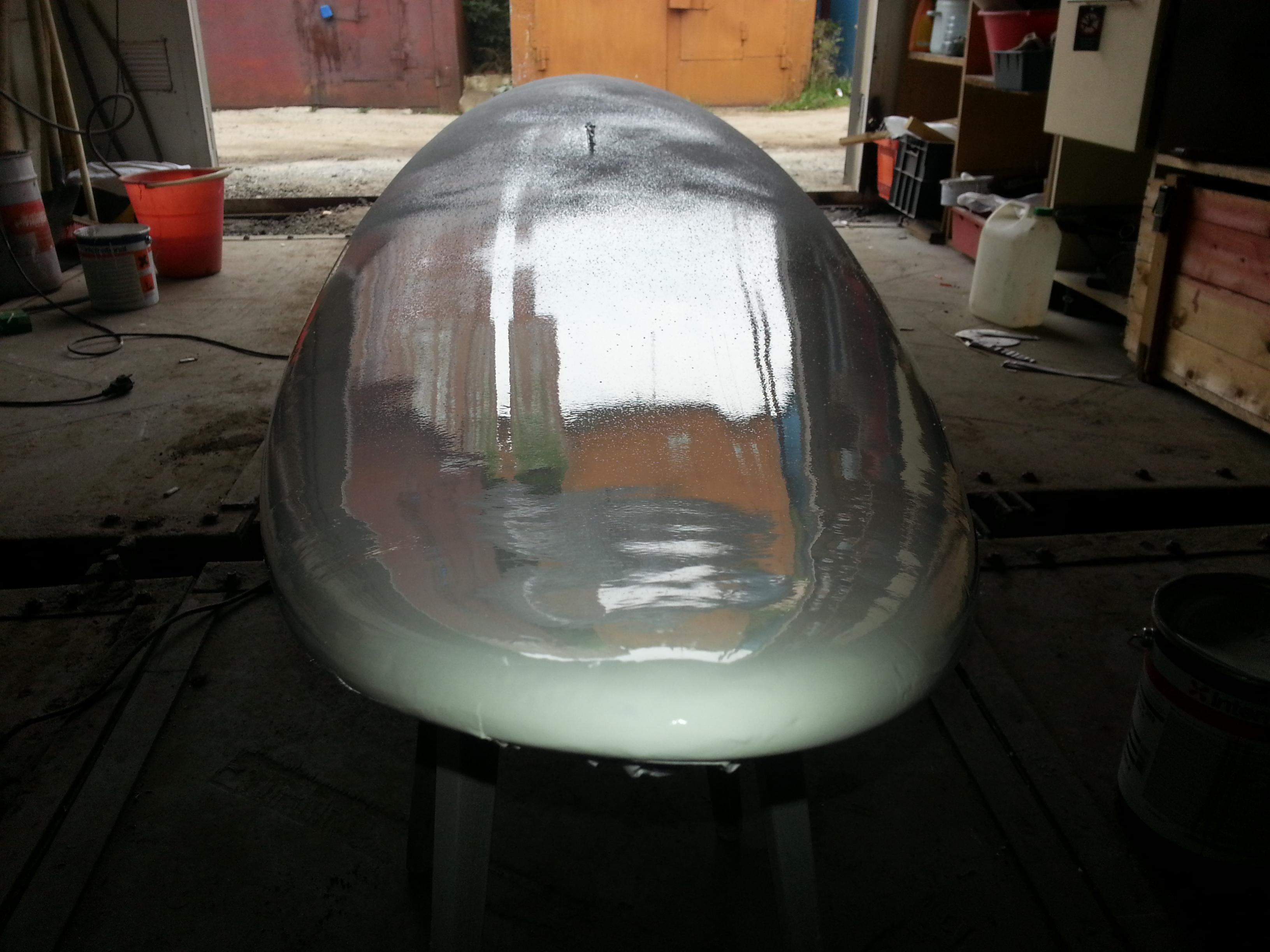

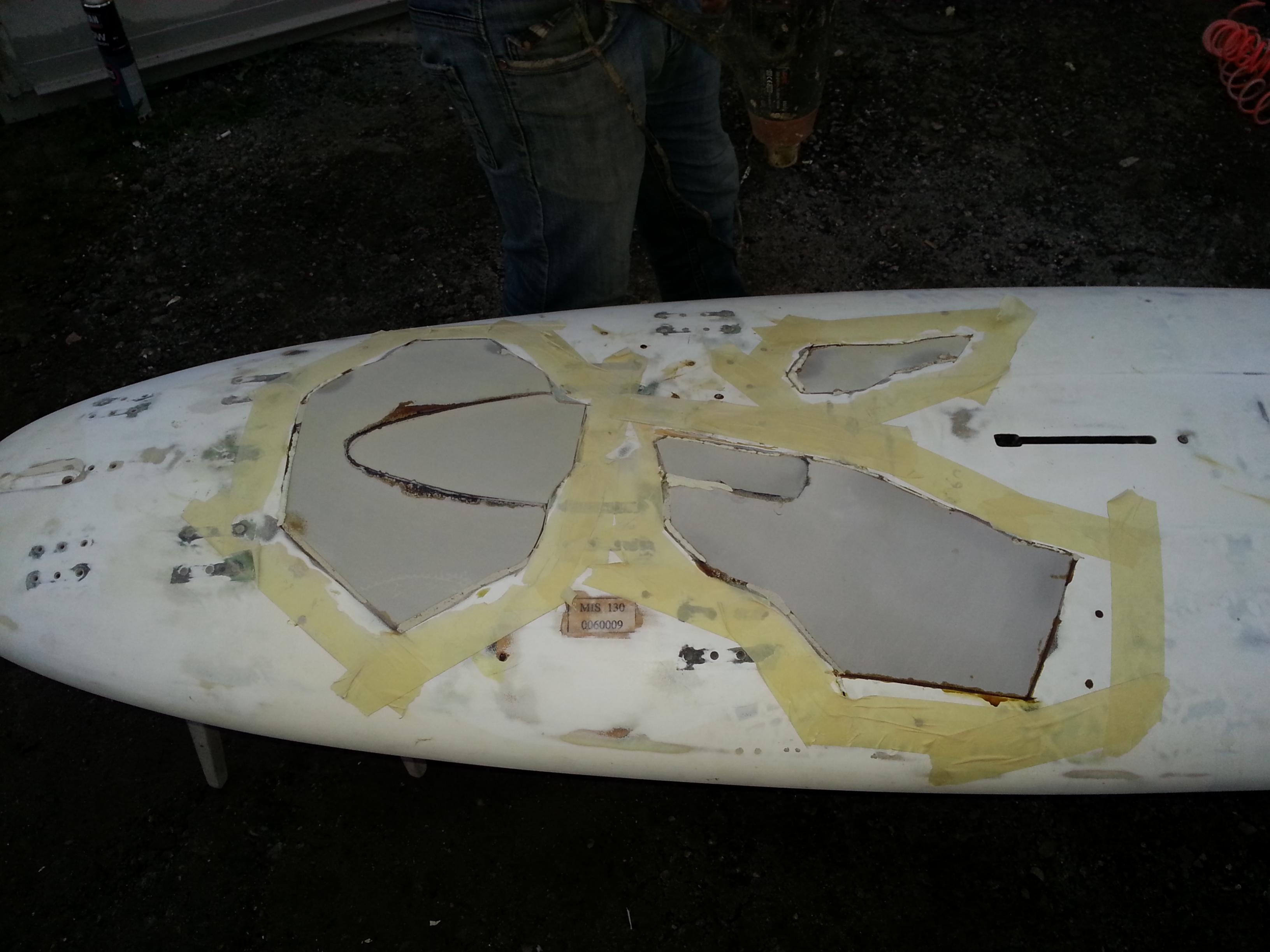

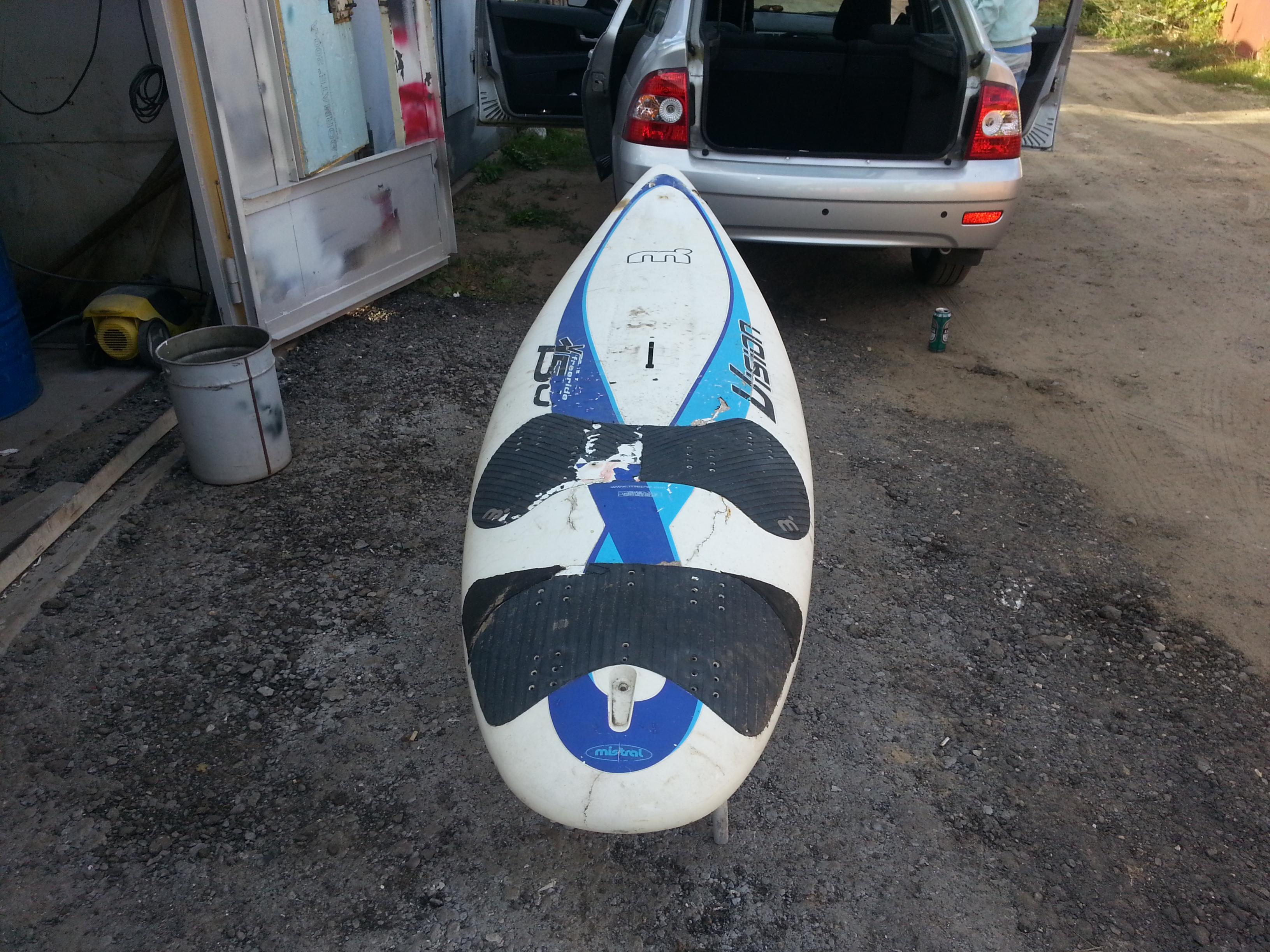

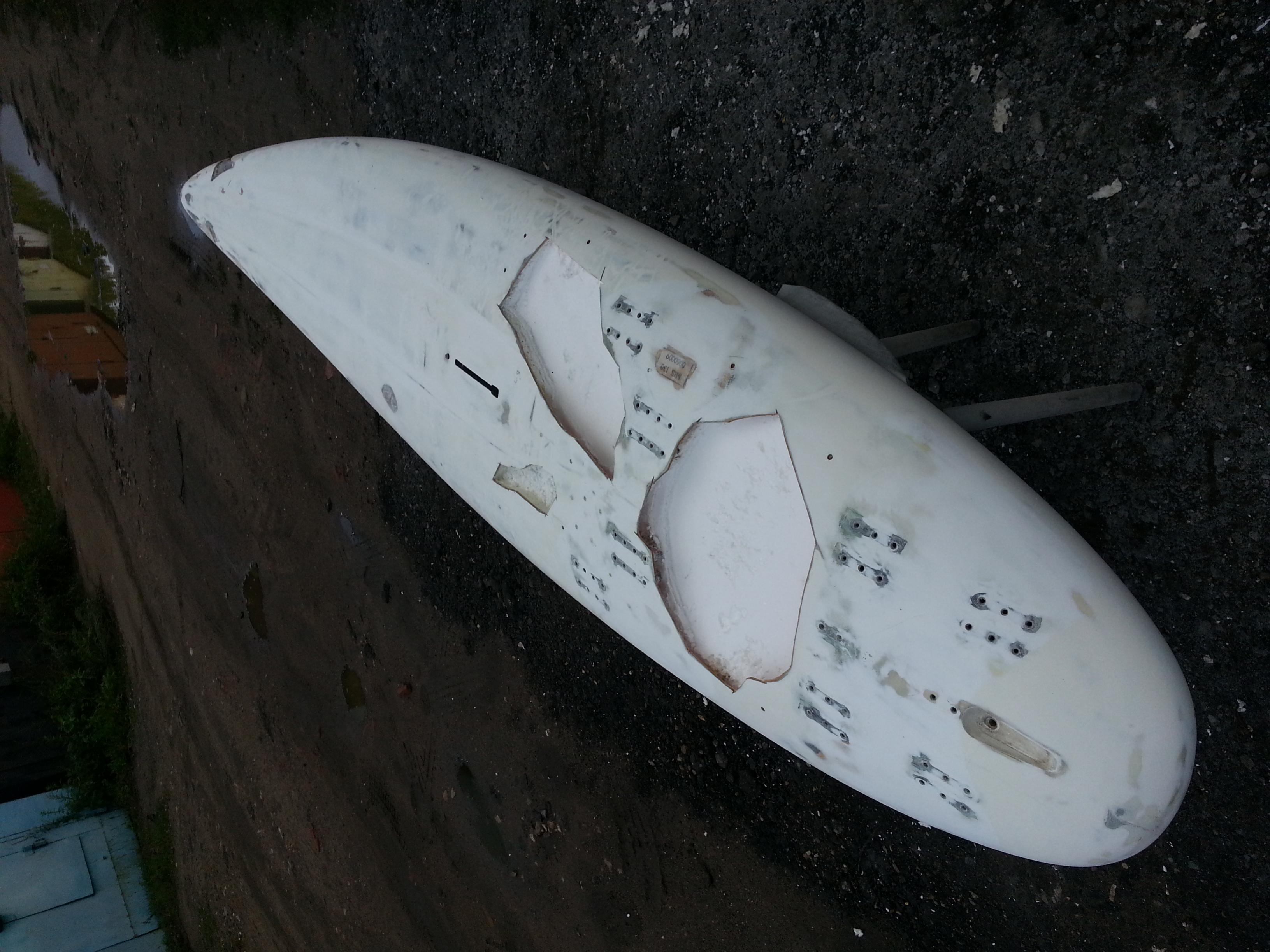

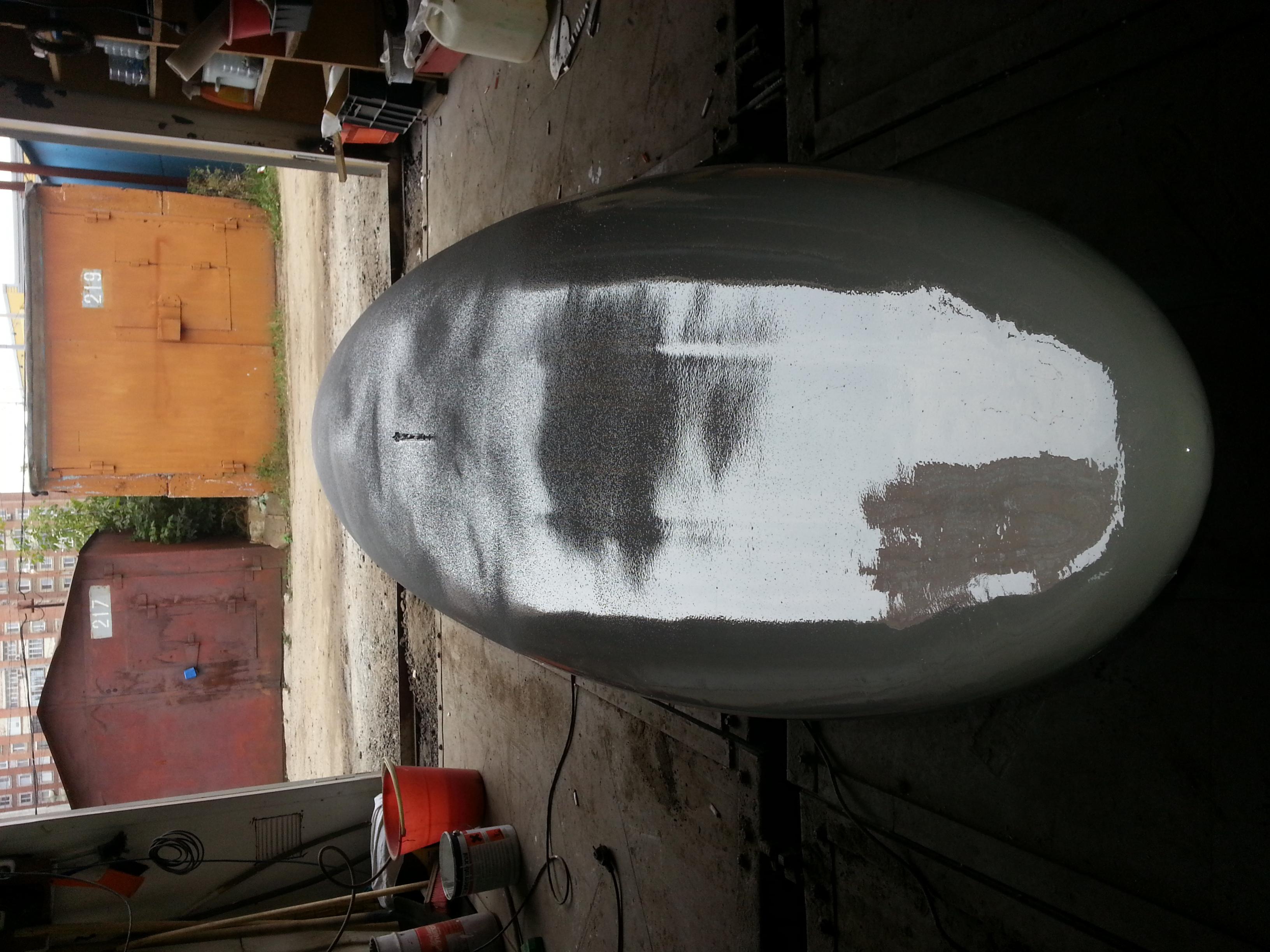

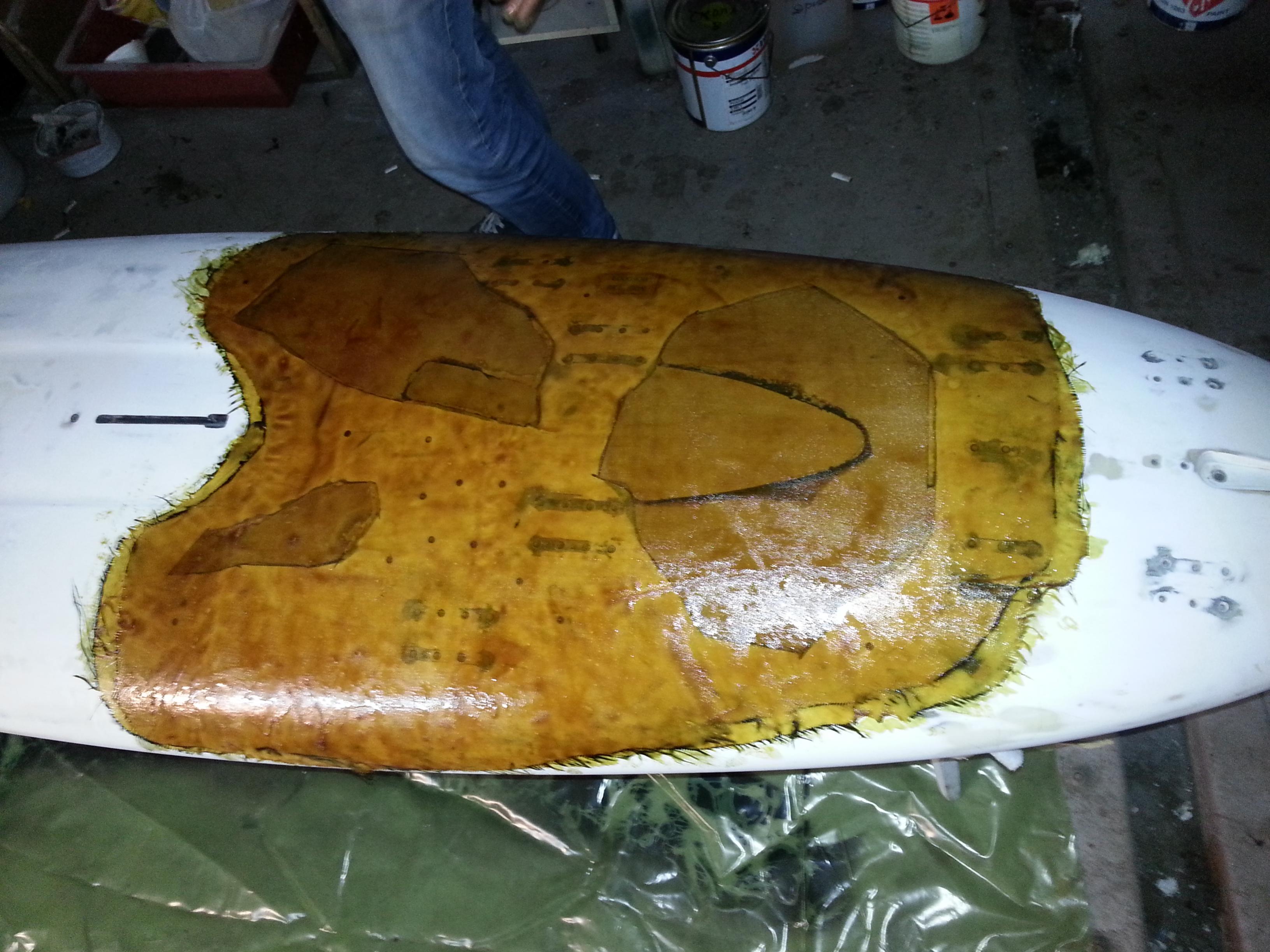

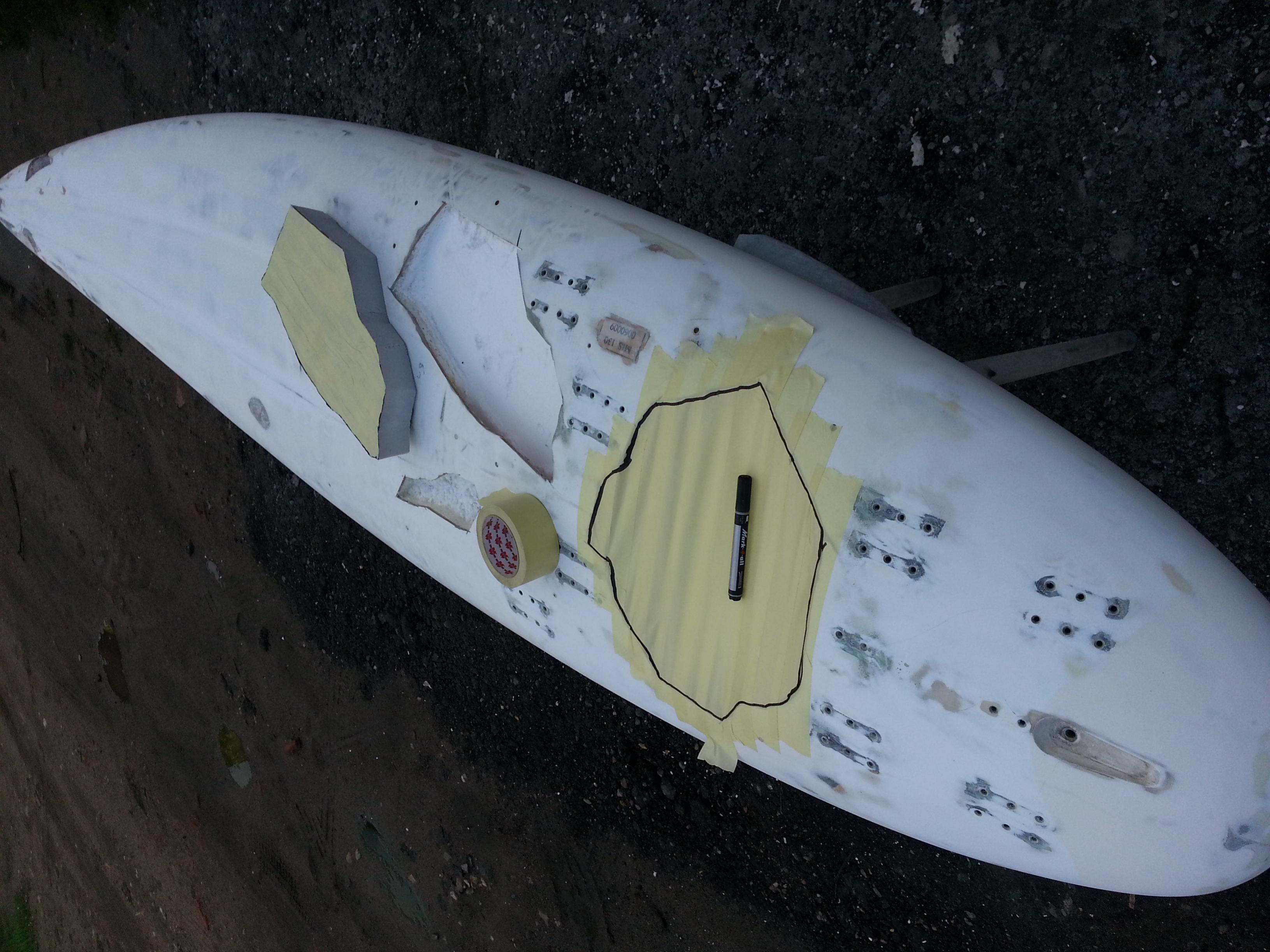

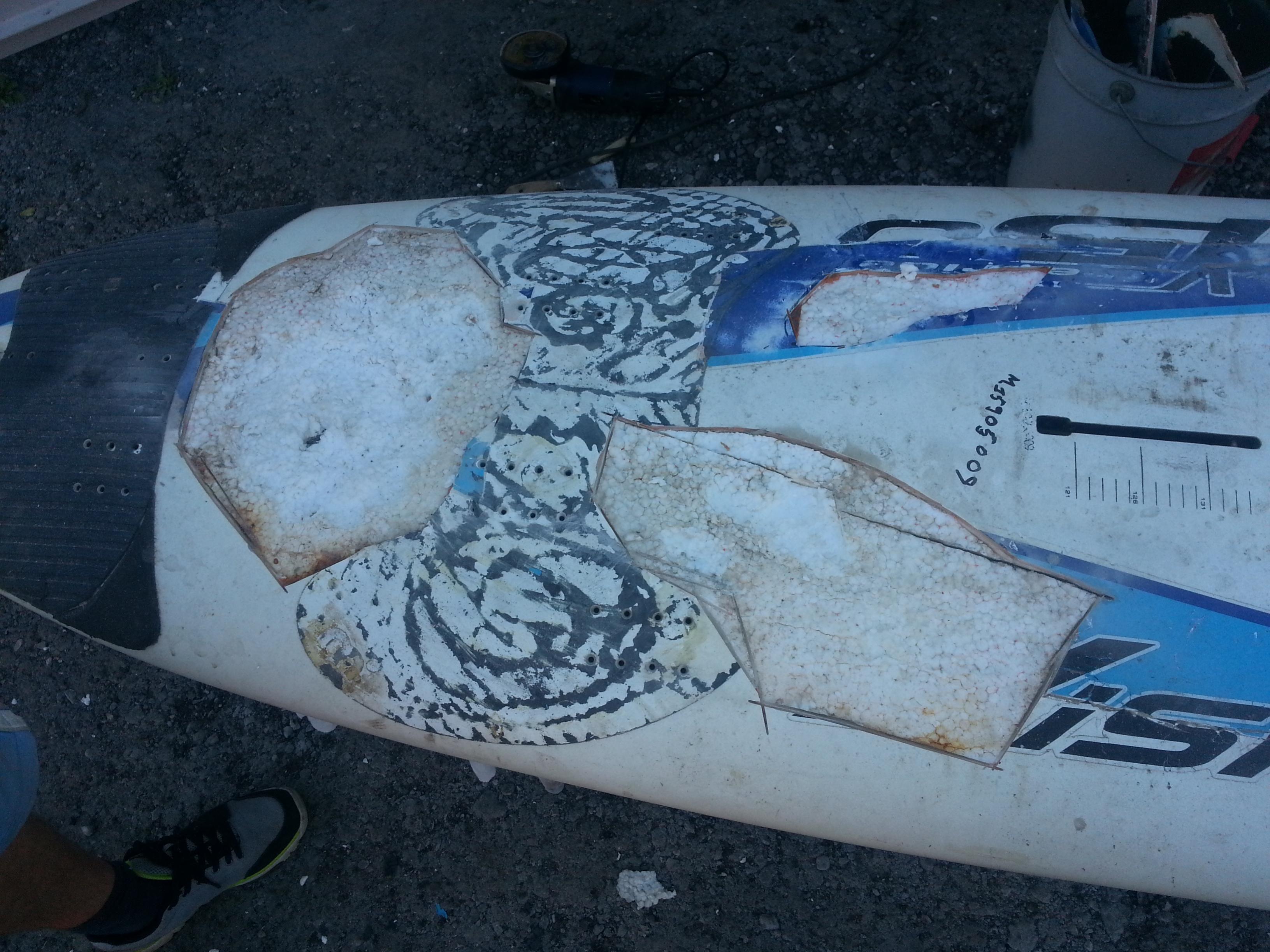

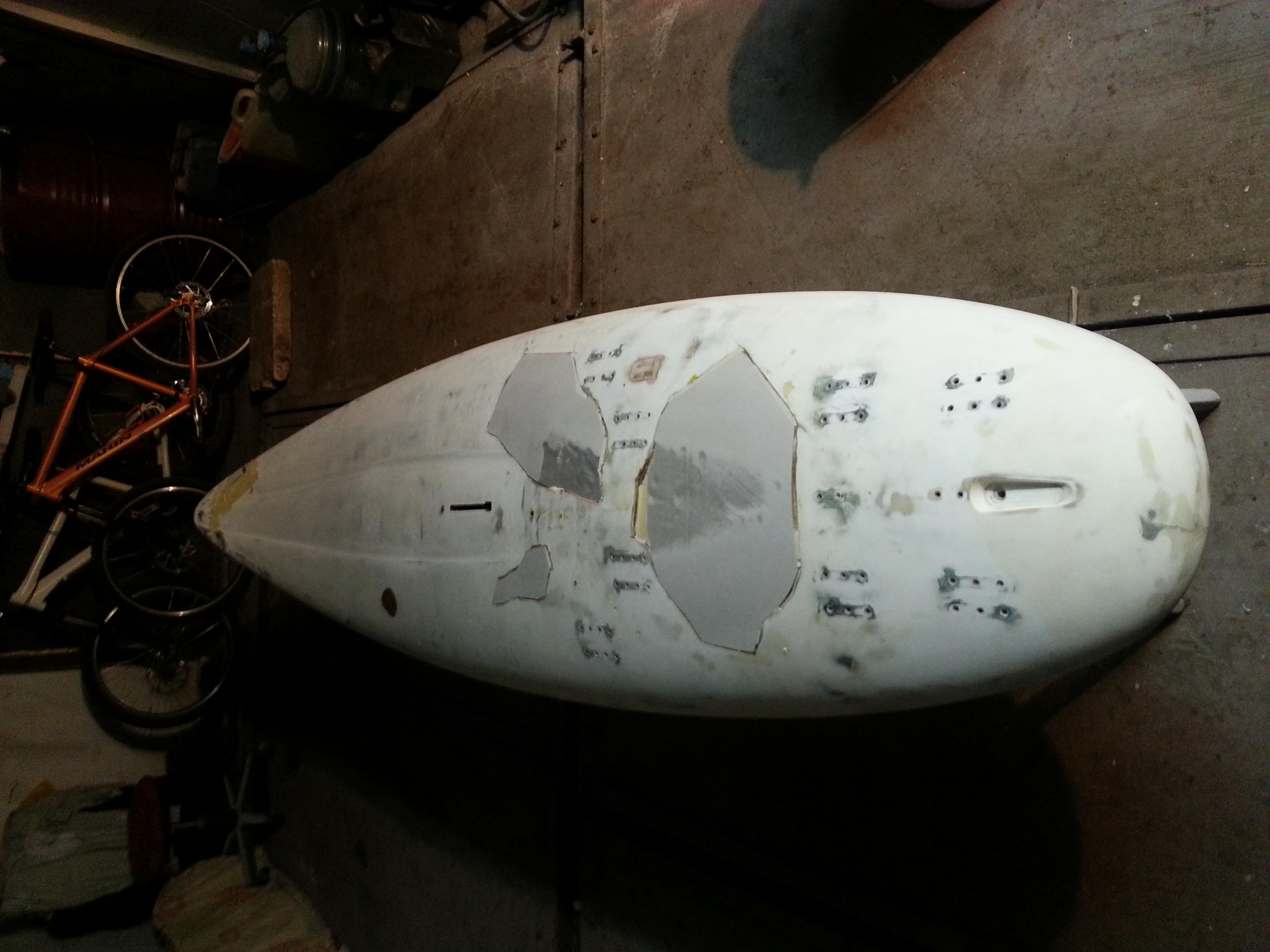

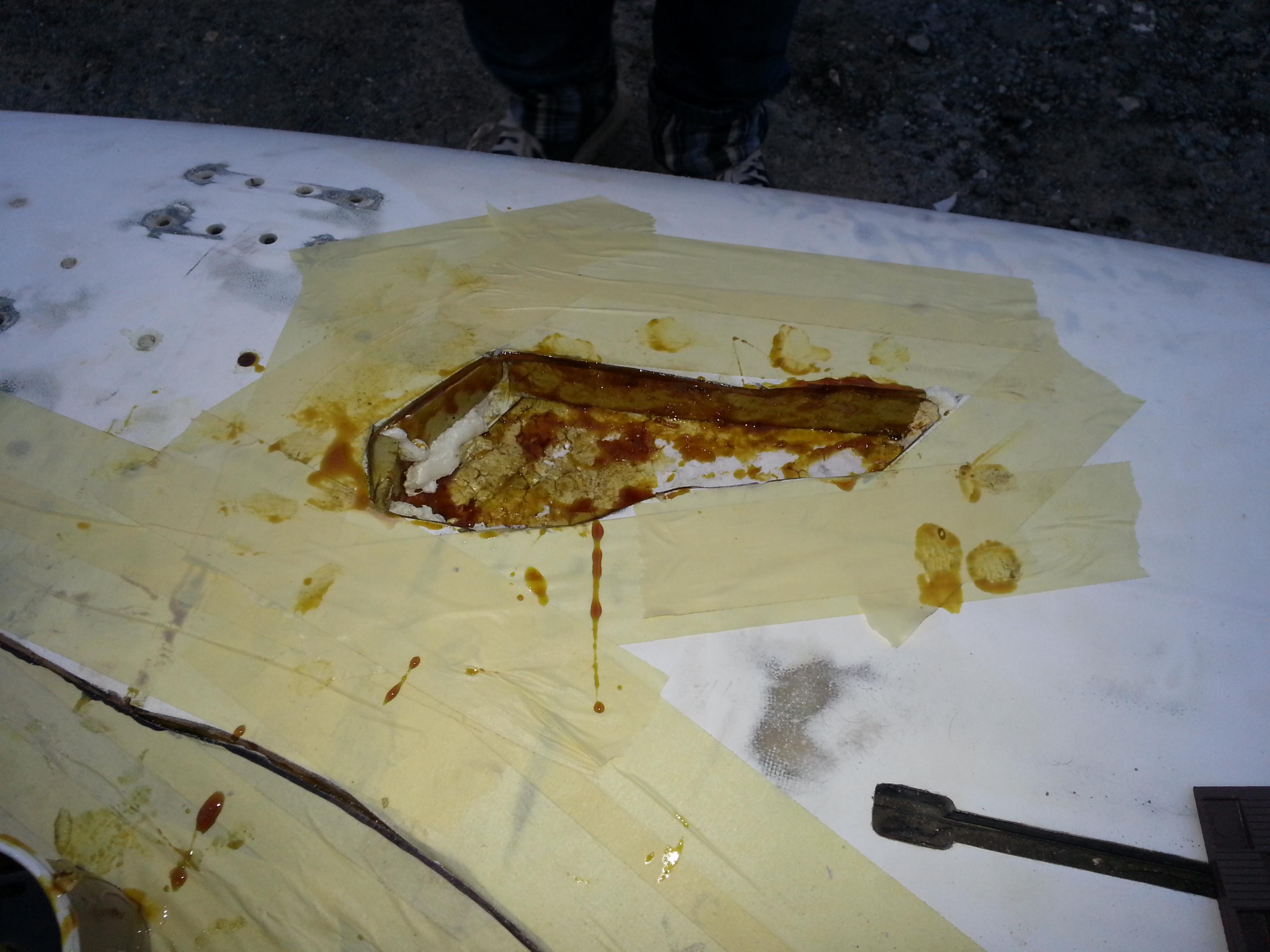

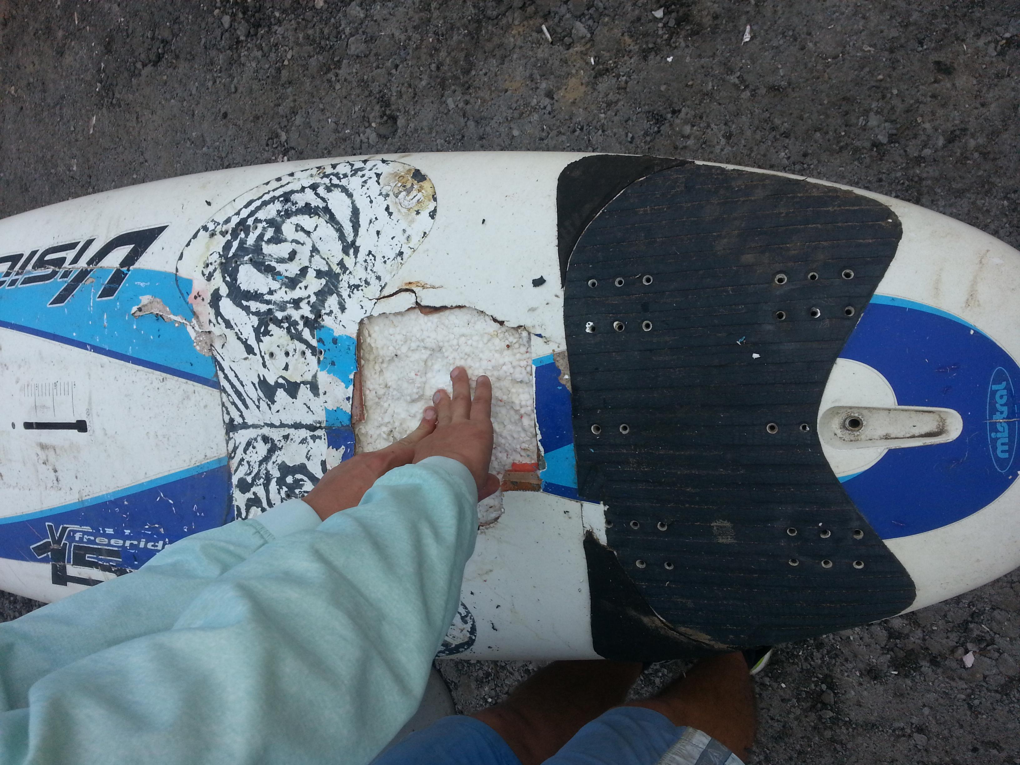

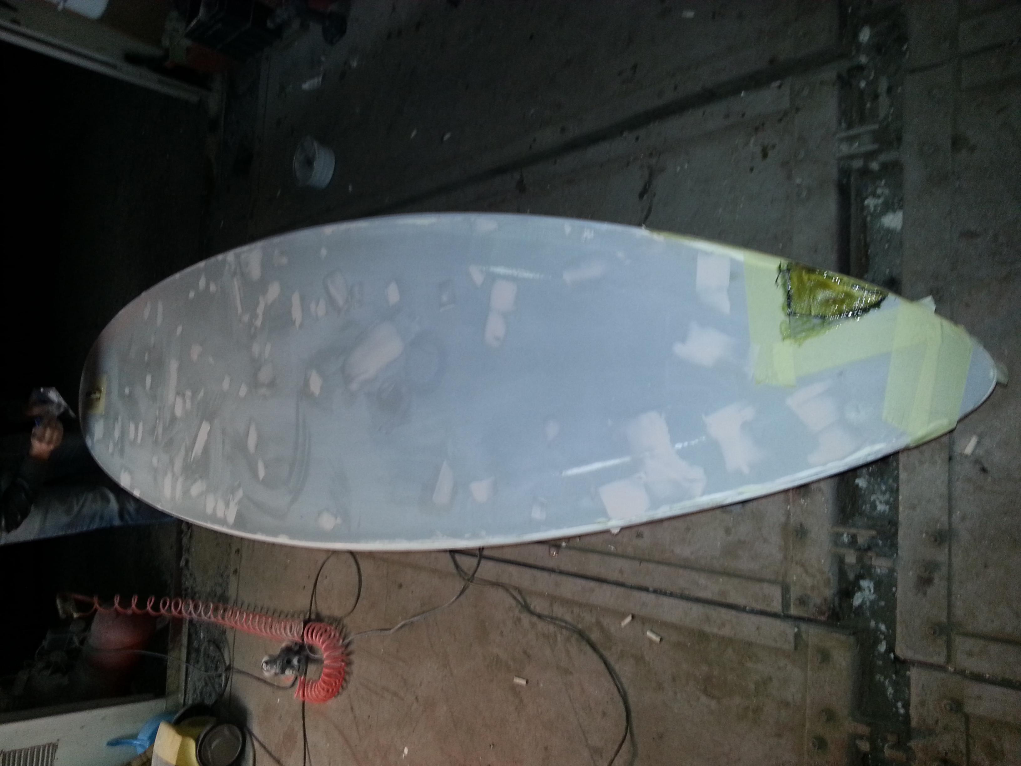

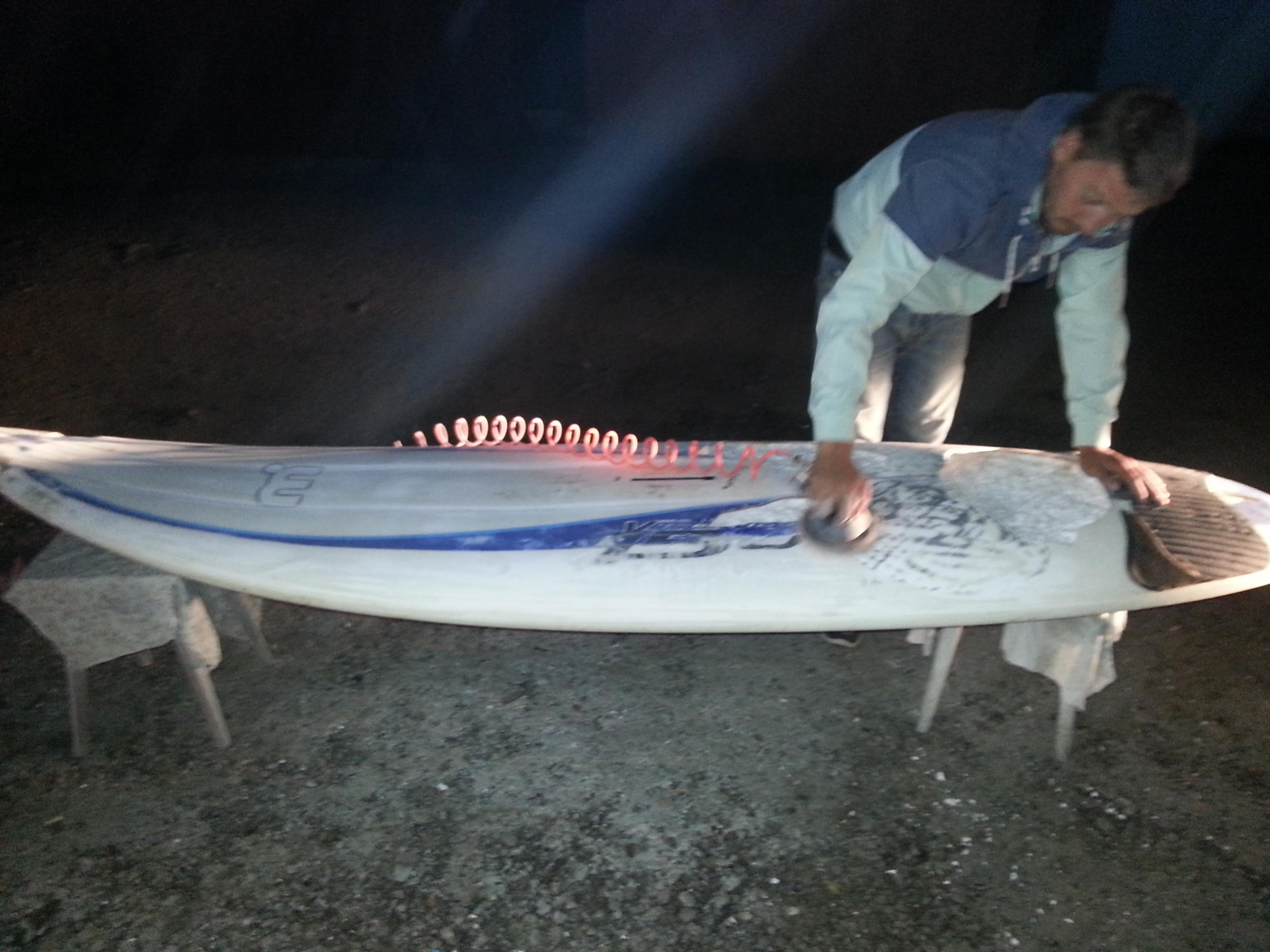

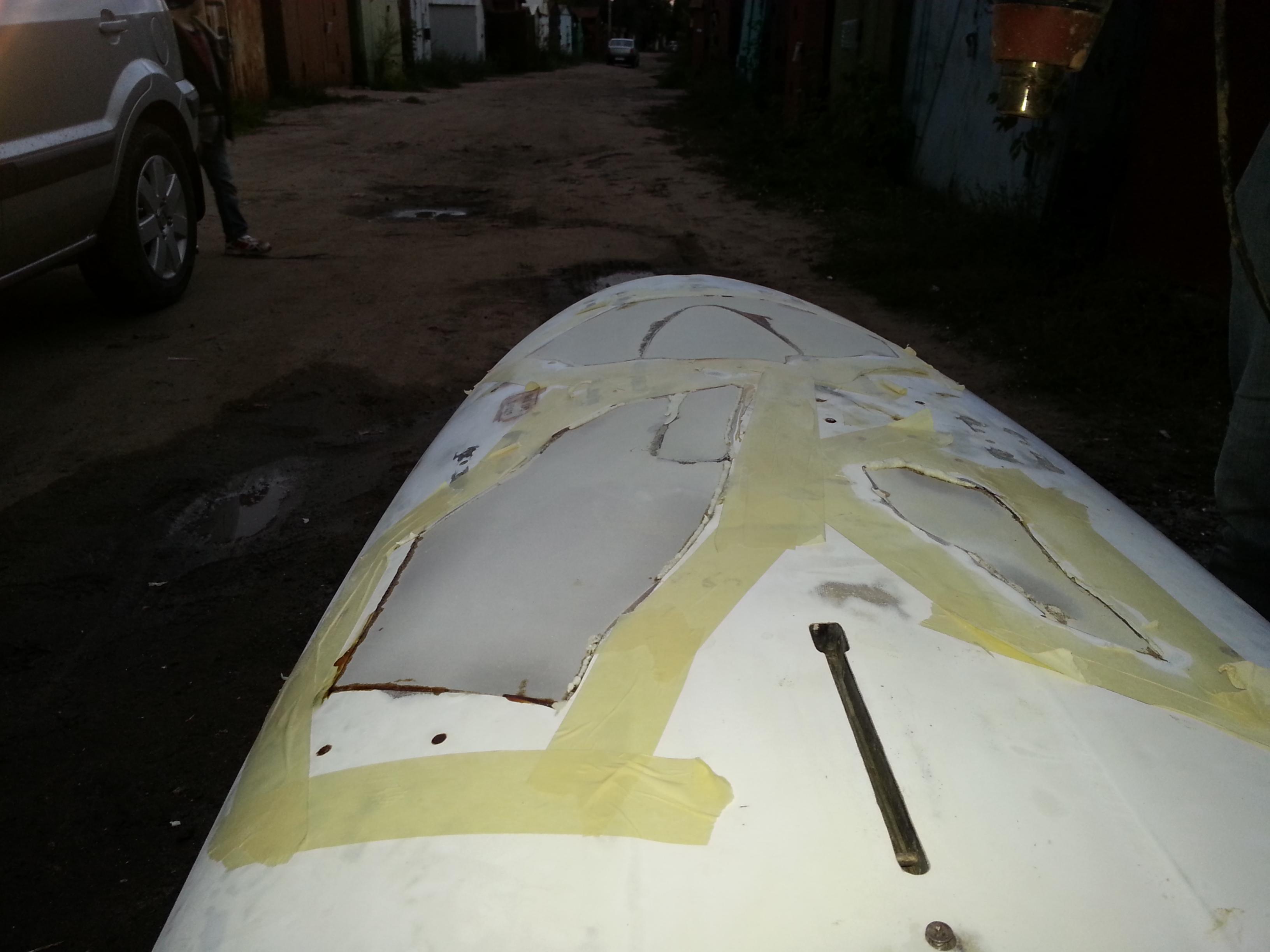

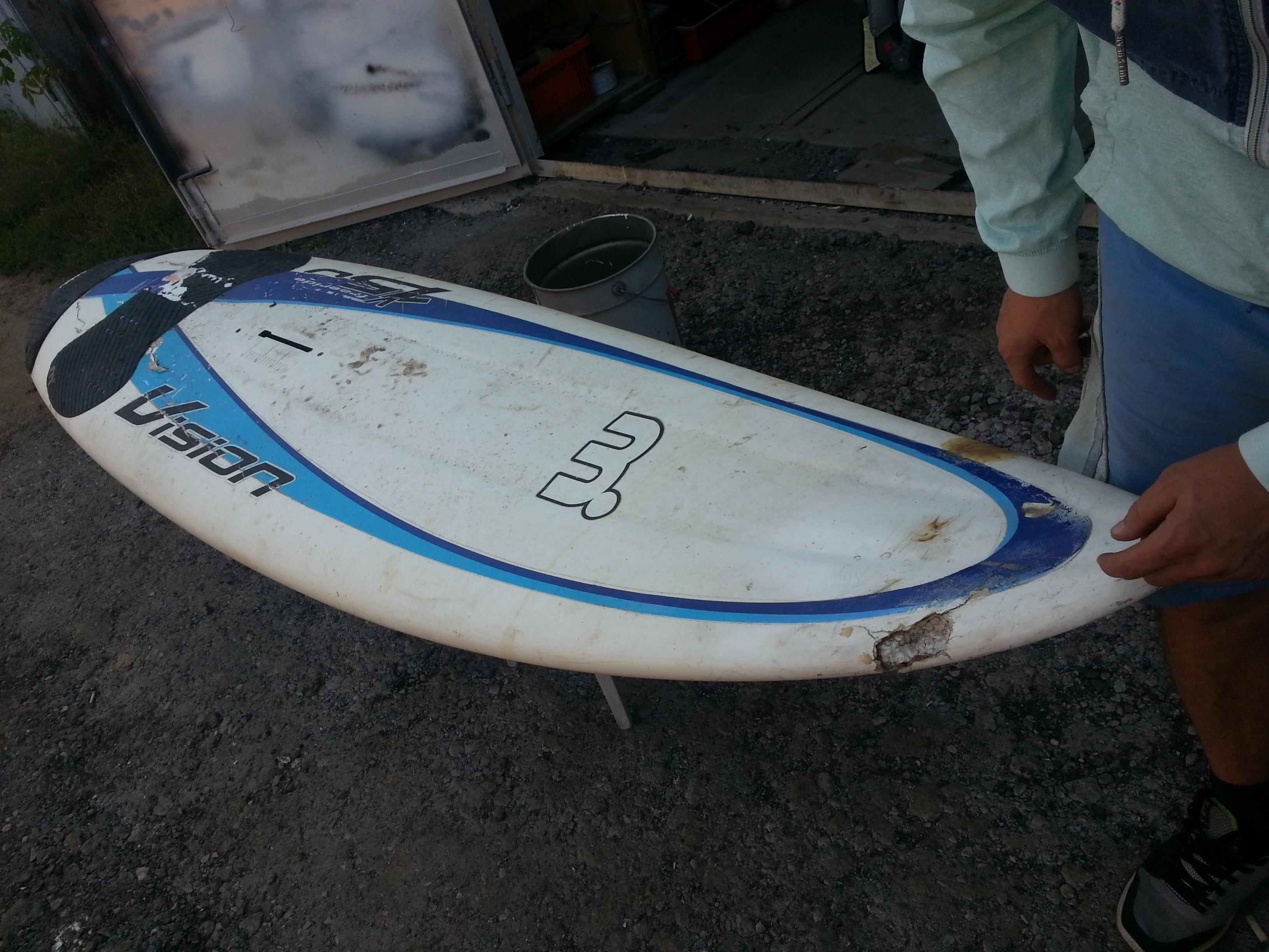

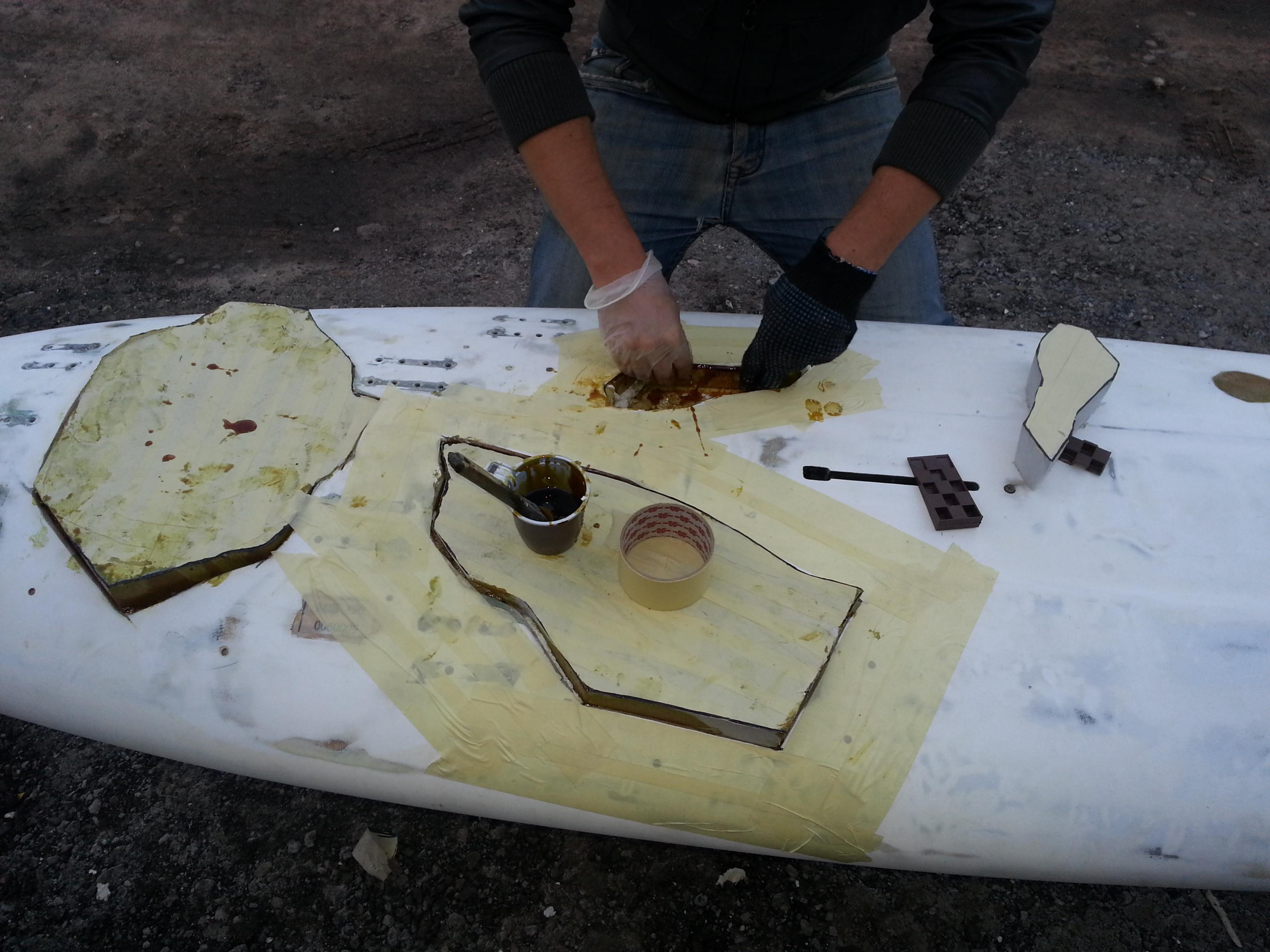

Взяли с другом мертвый мистраль вижн на 150 литров, был проломлен и порван и продавлен и воды набрал нормально....решились только потому , что есть инструмент и материал весь практически...поэто мат затрат немного...

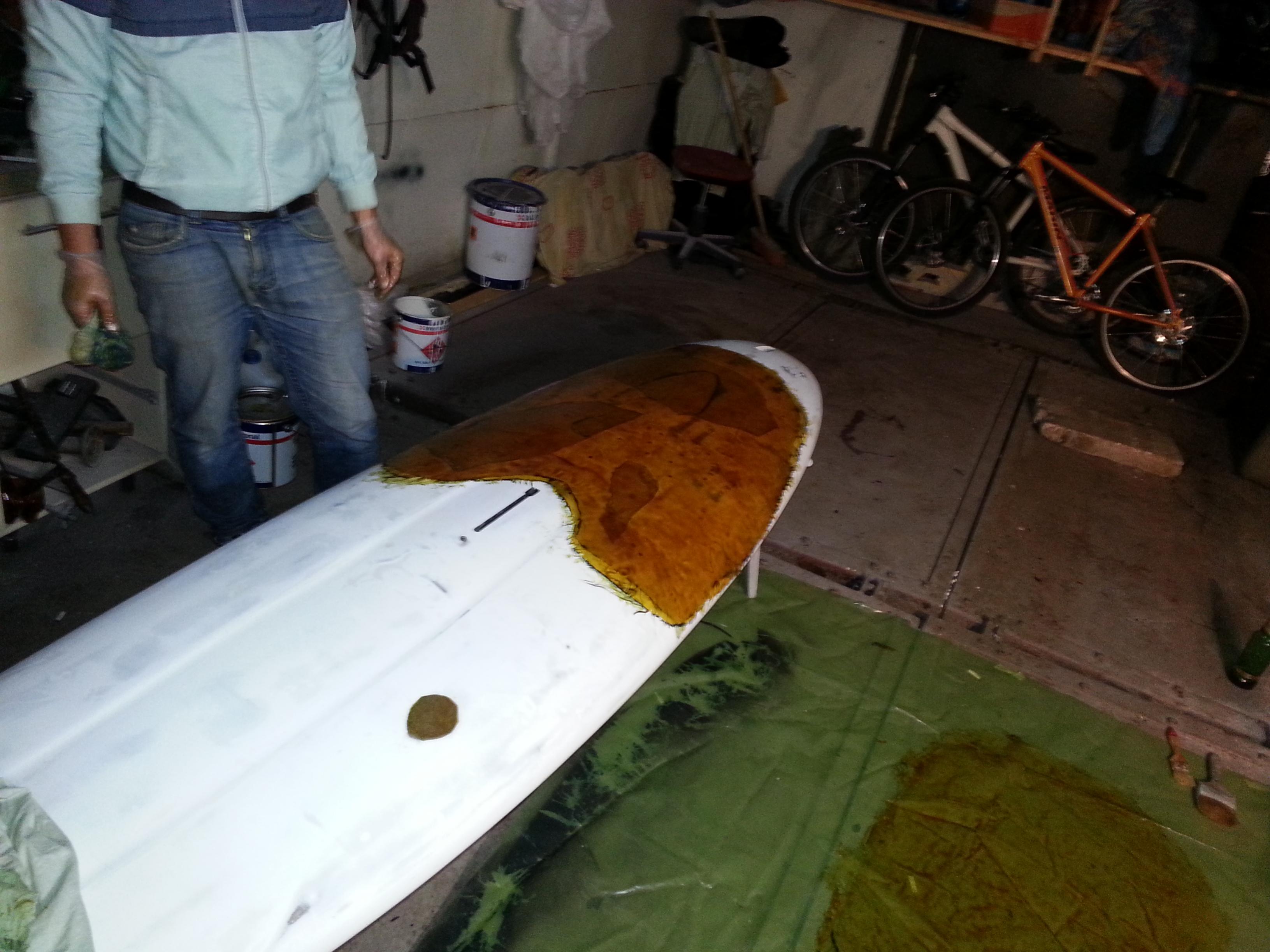

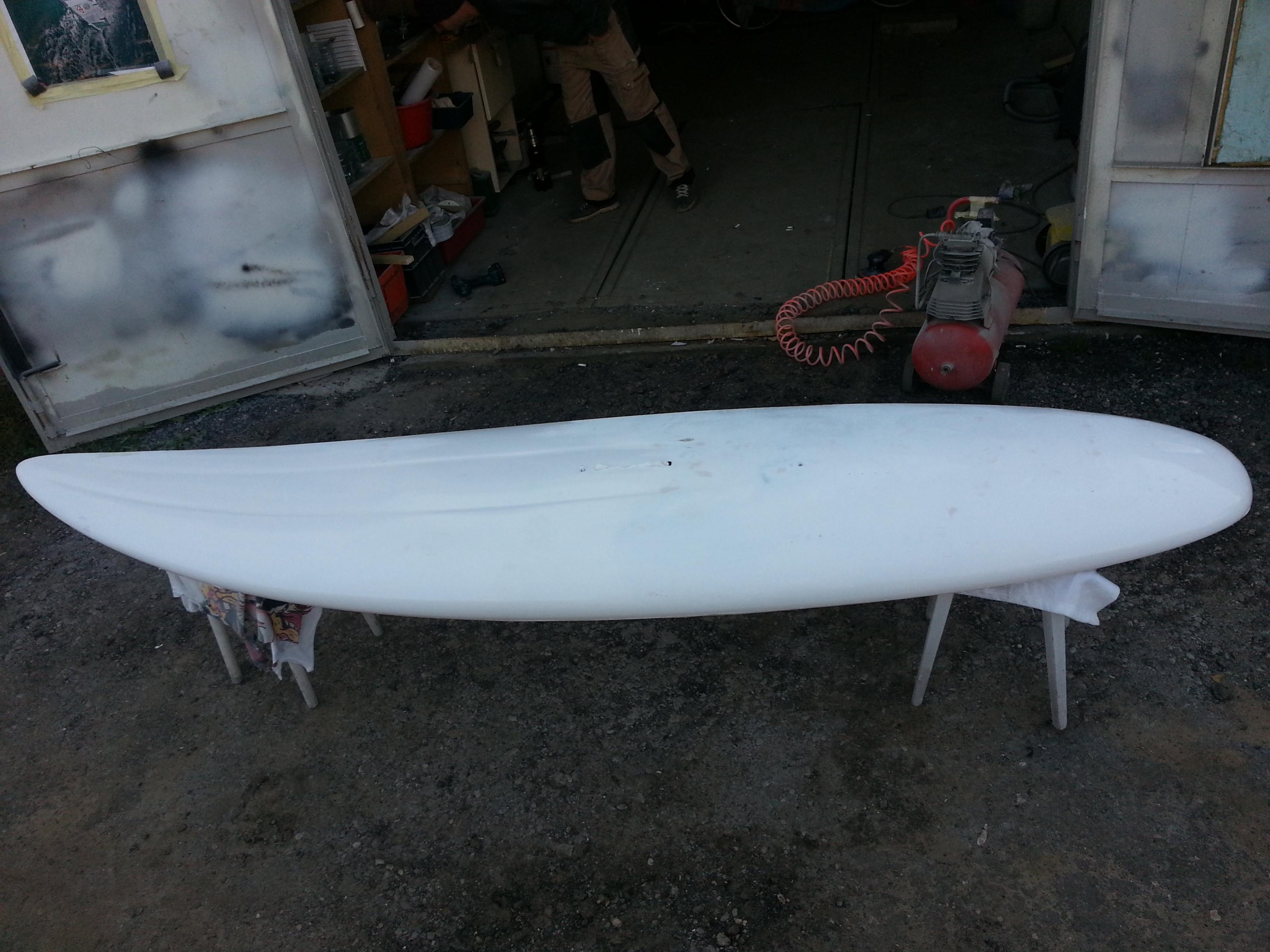

Ну по по порядку...выпилили болгаркой места проломов, вынули мокрый пенопласт, заменили экструдией,шкурение и щпатлевание,стеклоткань с эпоксидкой, покраска, с днищем шкурение и пошпатлевание с покараской....соление и все послезавтра проверка..по весу 10.200г на 400 грам больше чем заводская. вроде все)).
Первый опыт в этой сфере , Не судите строго)).

на 400 грамм больше заводской.
болгарка и доска начало)

Непрочитано 19.09.2014, 21:41
Лиха беда начало!
что значит "заменили экструдией"? Я думал, пеной, а судя по фото, вроде как, просто кусками пенопласта.
Непрочитано 20.09.2014, 00:04
padroba
Location: Ярославль
именно эксрудией..плотной что бы не проминалась
ну он же пенопласт с больщей плотностью
padroba вне форума Ответить с цитированием
Непрочитано 20.09.2014, 00:48
За работу и время респект, но сам метод ремонта плохой. Встык такие большие заплатки нельзя ложить - со временем по контуру заплат пойдут трещины, по своему опыту знаю. Надо стачивать плавно края, на них накладывать ремонтный слой, а потом поверхность выводить. Болгаркой очень удобно, после того, как вырезал дыру, под очень маленьким углом стачиваешь края, типа как озеро с пологими берегами делаешь. Шлифовальным диском для болгарки самый дым:
Углы дыр обязательно надо закруглять, чтобы не было концентраторов напряжений.
"Плавный" способ на порядок лучше им можно восстановить доску даже переломанную на две части и доска будет настолько прочная, что возможно даже сломается не в месте ремонта.

о! молодцы ребята! узнаю доску! это бывшая доска лехи токаренко, (он сказал что доска погибла в "почта России",
безмерно рад, что доска получит право на вторую жизнь.
прям реально твердый, пальцами почти не проминается? где такое берут?)

на фото обычная экструзия, тока голубенькая - реже встречается чем желтая или розовая. "На ус" вырезанные участки сендвича вклеить достаточно сложно, во всяком случае выдержать точно стык не получится, а при толстом слое клея эффект будет незначителен. За упорство респект
пальцем продавливается, но меньше чем пенопласт но и весит порядка в два больше чем пенопласт. Цена вопроса Экструдии встала в сто рублей, сходил в строительный магазин (еврострой, у нас ) спросил НЕКОНДИЦИЮ выбрал подходящий кусок вот и все дела .
Спасибо за совет будем иметь в виду. Может на фото не видно но мы под слой "Родного сэндвича " тоже подсунули куски экструдии на это вся надежда , чтоб по контуру не лопнуло .

Еще пару ремонтов и придет сознание того что ямы лучше делать правильной формы (но труднее)...так как потом вставку проще вырезать точнее....
