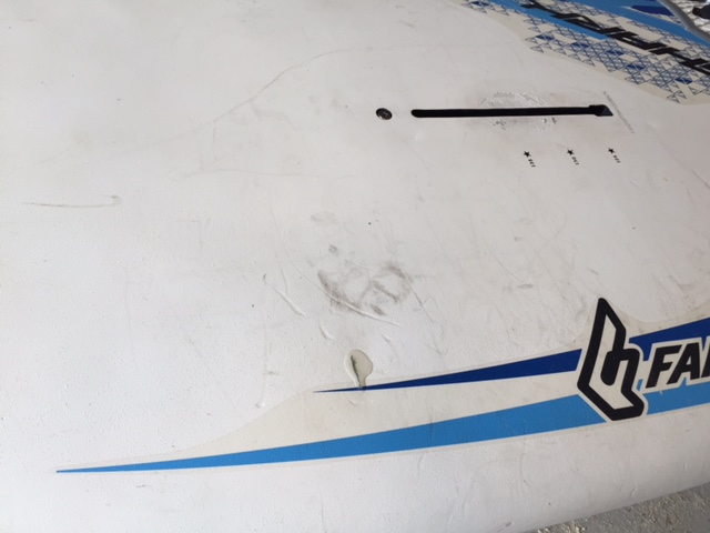

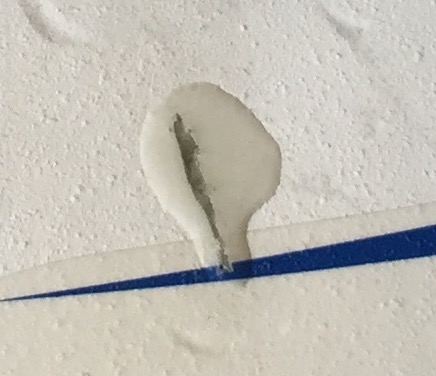

На последней каталке слегка повредил доску крюком от трапеции. Трещинка была небольшая - сантиметра три. Вопрос: а попала ли внутрь вода? Это определяет глубину расковыривания и срочность ремонта.
Задал вопрос знаменитой Еве (www.boardlady.com/) - со своими (как выяснилось дурацкими) идеями. Ответ пришел минут через десять: сначала проверь, пробита ли палуба насквозь. Попытайся ртом вытянуть воздух из доски через поврежденное место. Если рана сквозная - будет идти воздух (а может даже и вода). И никакого сжатого воздуха!
"Поцеловал" доску, и все показалось герметично. Решил что надо только залечить трещину. Немножко расковырял ее ножом до стеклоткани чтобы остатки влаги ушли - и оставил сушиться на сутки в теплом месте.
На следующий день развел эпоксидку, нанес на ранку - и пошли пузыри! День был очень жаркий, доска прогрелась и трещинка оказалась-таки сквозная. Перенес доску в прохладное место, охладил из шланга водой - пузыри прекратились. Отвернул пробку и обновил эпоксидку. Посмотрим как оно будет держаться - уж больно не хочется это место открывать... Шкурить и красить пока не буду.
Жду коментариев!

Не будет. Та же board lady про это говорит на сайте. Сущить надо доску а потом делать полноценный ремонт. Пока ещё несколько литров не насосала.
Непрочитано 07.09.2015, 01:05
Возможная проблема не в том, что заплатка держаться не будет. А в том, что попавшая внутрь вода может запустить процесс разрушения доски изнутри.
Непрочитано 07.09.2015, 07:28
Клеить такие дырки лучше при стабильной температуре, доска дышать не будет.
Края все же лучше разделать(зачистить до стеклоткани), по 2-3см от края дырки.
На декоративе смола держится плохо.
Нужна стеклоткань , одной смолы мало.
Непрочитано 08.09.2015, 04:12
AndreiA
Location: Виннипег
Спасибо за совет, сделаю правильную заплатку.
А вот по поводу воды внутри я не уверен. если туда и попало - то очень немного. Палуба она не постоянно в контакте с водой. Повреждение получил в середине или ближе к концу каталки, когда доска уже остыла и не должна была сосать воду. Можно конечно найти помпу, просверлить отверстие и оставить под вакуумом на пару дней. А оно того стоит?
Непрочитано 08.09.2015, 22:38
Я уточню- термин "дышать" довольно скользкий, в данном случае имелось ввиду- дать доске до оклейки полежать при той же температуре несколько часов, чтобы температура внутри и снаружи доски сравнялись, иначе или пузыри изнутри, или смола внутрь
Непрочитано 09.09.2015, 09:19
Сообщение от AndreiA Посмотреть сообщение
А много и не надо. Может и полстакана хватить, чтобы таблетка от корочки начала отслаиваться. Впрочем, тут от технологии производства доски и используемых материалов многое зависит. HRS вроде достаточно мягкая сама по себе, она ведь у тебя без пробки? Может и вытерпит перепады внутреннего объёма из-за перепадов температур без отслоения.
