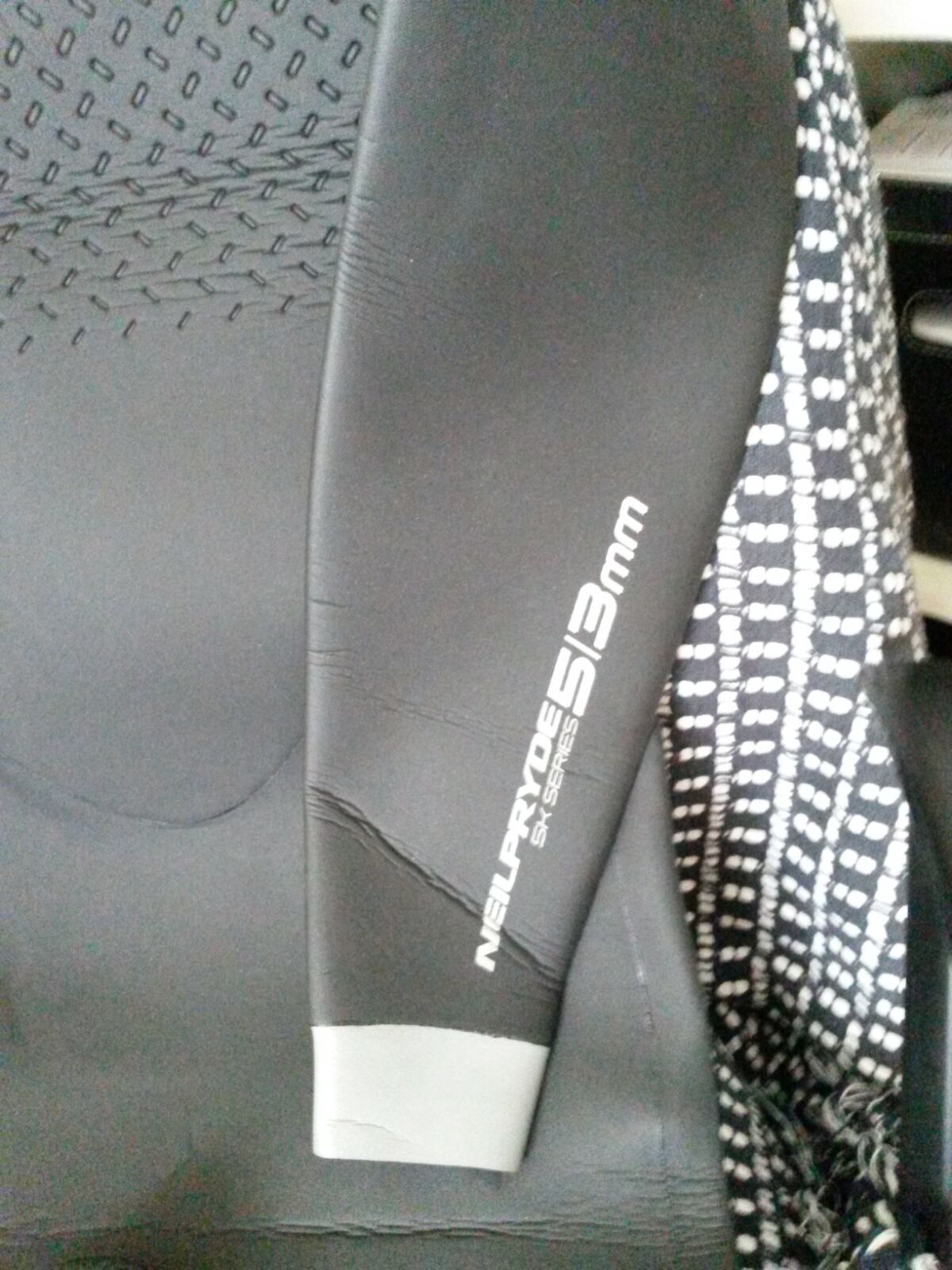

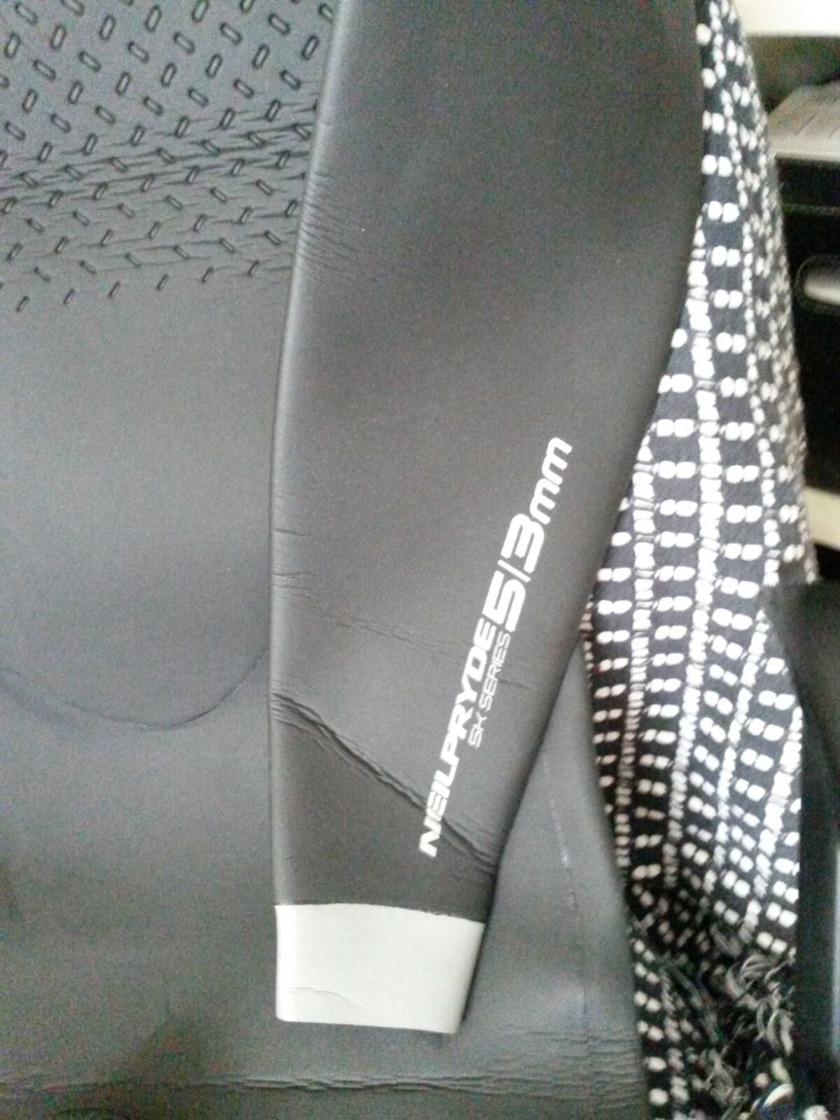

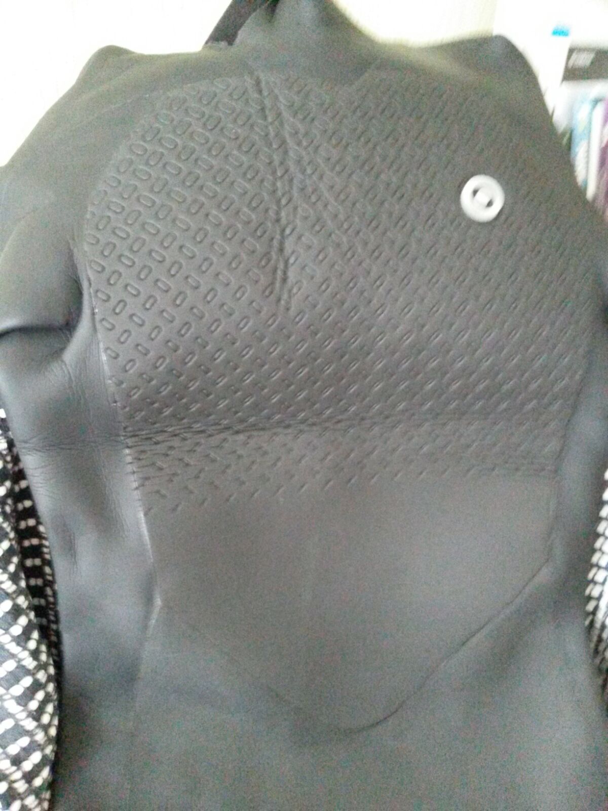

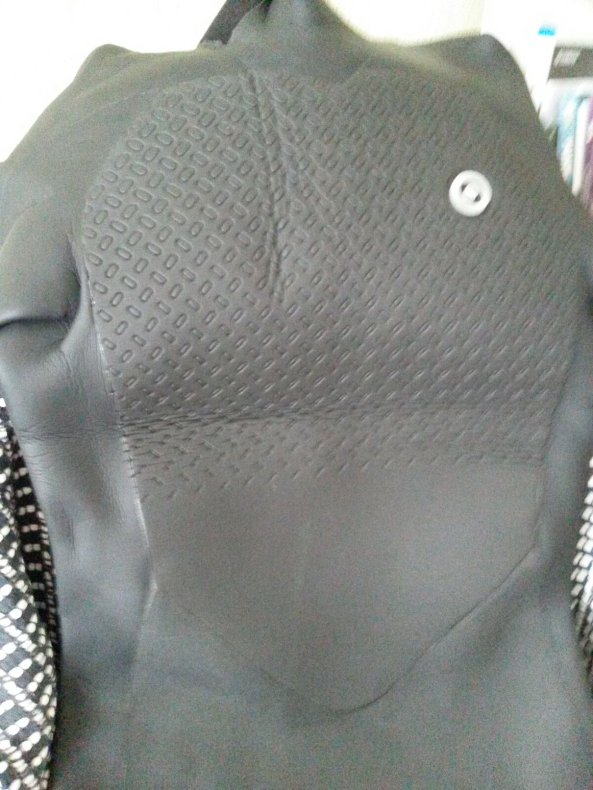

Всем привет!
Товарищ купил гидрик 5мм размера МТ, на груди и пузе пузырь. Кто-нибудь подгонял под себя костюмы? У меня есть опыт ремонта ботинок, неопрен клеется хорошо, но вот с костюмом побаиваюсь связываться нахрапом, там же ещё тканная основа. Как правильно подогнать? Как-то вырезать лишнее же надо.
Или лучше не связываться с подгонкой?

Вырезаешь пару клиньев, желательно в местах с двухсторонней тряпкой. Выворачиваешь. костюм и с изнанки сшиваешь стороны разреза. Лучше всего - прядью из раскрученной толстой капроновой нитки, можно из старых тросиков сердечник раздёргать. Нитка получается мягкая, не режет неопрен. Выворачивашь на лицевую, кромки разреза промазываешь клеем, стыкуешь, и все дела. Если с лицевой тоже ткань, можно ещё раз ниткой стачать. Лучше использовать т.н. "боцманский шов". По клеям было несколько тем, посмотри.
