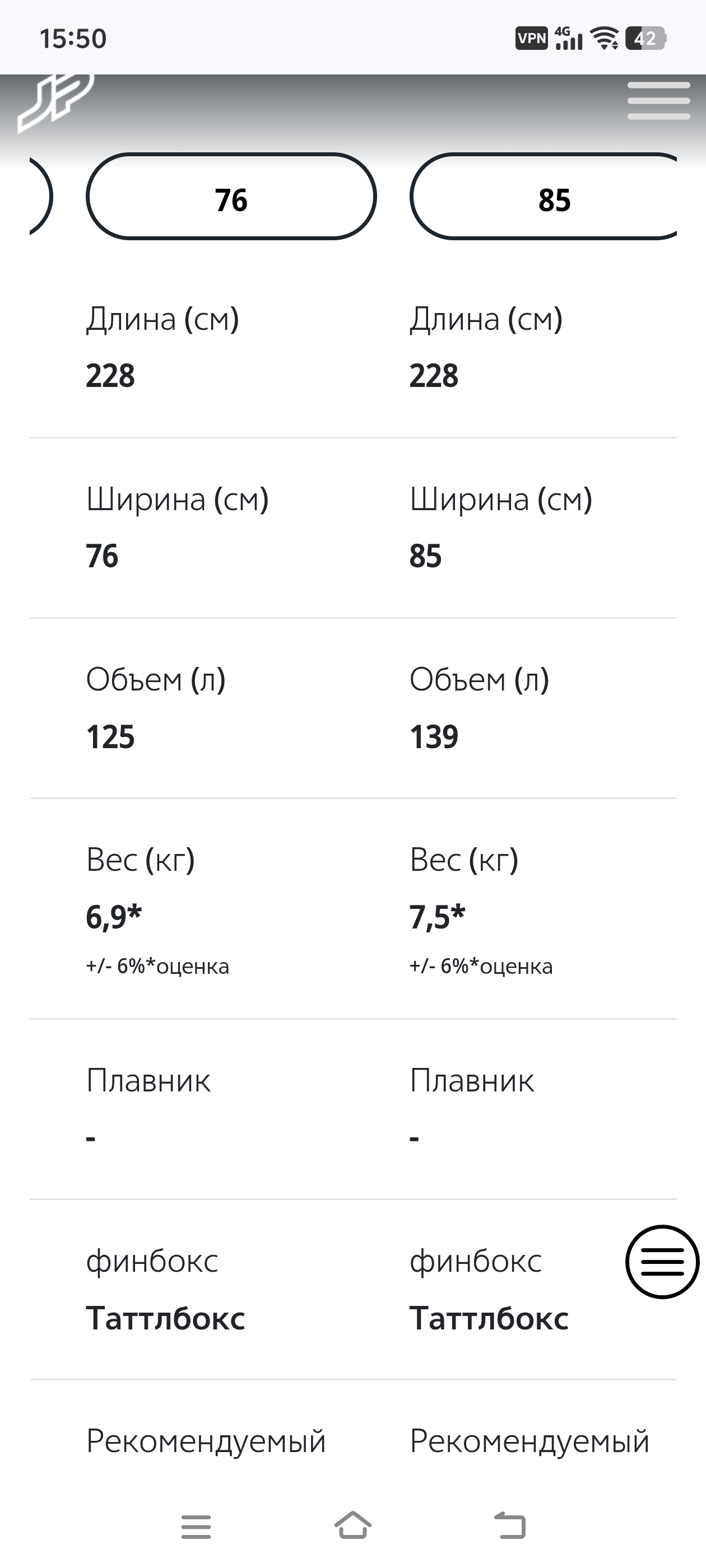

Jp Slalom 125 и 139 литров.
Вот это вес досок - победителей в гонках.. ))

Патрики легкие как перо, и довольно прочные в целом. Но корочка тонкая, по принципу куриного яйца, не знаю что внутри. Однако я б не советовал мастерам на это ориентироваться, у каждого свои матерьялы и технологии. Патрик я лечу постепенно и по старинке, заплатками из тонкой стеклоткани, но прям с каждой заплаткой тяжелеет ;/

Вот как-то они ухитряются на этом катать. Принцип не коцать вообще, не скакать по слаломке, на берегу сразу "на ручки": привыкаешь. Делая первые доски это, наверное, незачем: мастеру виднее и решпект в любом случае ,)
