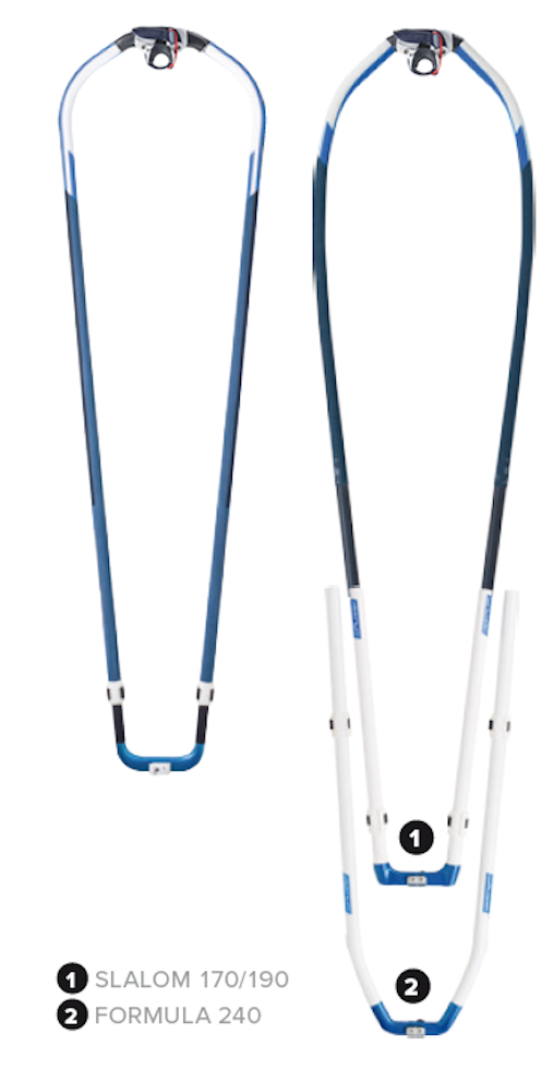

Я видел Норсовский гик у кого-то на Должанке, у него стоимость еще больше чем у Мауи. (гик с двумя хвостовиками - на слалом и на формулу) Но хозяин гиком был очень доволен...
Тот, что ты видел (на картинке) теперь считается старьём для лохов, тяжёлым и неуклюжим.

А не получается ли у NS что если менять только заднюю оковку, то не учитывается что под формулу хочется гик в районе петель пошире, а под слалом поуже? И нет ли дополнительного напряжения спереди из-за смены ширины задней оковки?
