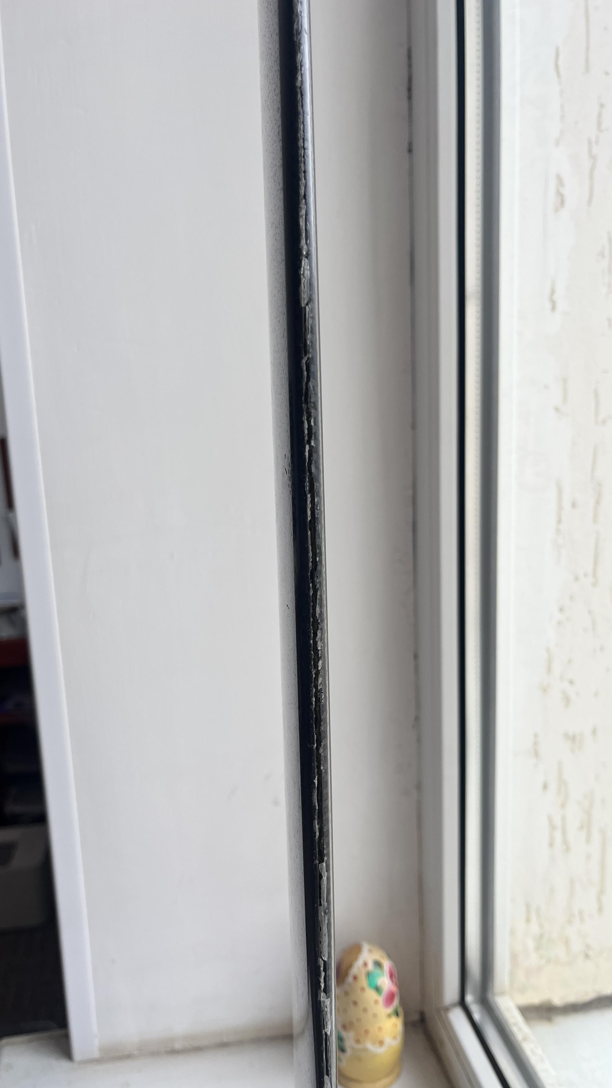

Расслоилась мачта фойла RDB 70 см на две половинки. Кто с таким сталкивался? Как это чинить?

Можно ещё фоток,поближе,хочу увидеть поподробнее.Это перед или зад,нет ли трещины с другой стороны?

Тут в нормальном качестве не выложить. Могу в телегу отправить. Это перед, раскрылась не полностью.

На мой азгляд, это стопудовый возврат производителю. Можно просто качественно заснять со всех сторон и отправить на их сайт, ничего не требуя и посмотреть на реакцию.
Судя по всему, в середине лёгкая болванка, обклеенная карбонием, наибольшие напряжения как раз на передней кромке. Задняя кромка тоже напрягается, но она тонкая и пружинит, а передняя при этом берёт всю нагрузку на изгиб.
Что делать? Сделать переднюю кромку намного толще, особенно в месте носика профиля. В теории просто, на практике я даже представить не могу, во что это выльется технологически.
И на самом дел может оказаться, что трещина - это вершина айсберга, а внутри там уже всё расслоилось и надо вскрывать.
Если производителя заинтересует случай и ответит, то возможно он сам попросит вскрыть и показать внутренности.

Вернуть уже не вариант. Внутри все расслоилось практически до задней кромки. Нужно чинить.

Если внутри всё разрушено, то я не представляю как можно это отремонтировать без разборки на две половинки и выскабливания внутренностей, с последующим заполнением всего пространства карбоновыми рёбрами жёсткости, вклеенными в вырезанные изнутри пазы, строго под размер. И без гарантии, что этого будет достаточно.
Но производителя всё равно нужно дёрнуть, отослав ему фото разрушений.

Буду заливать эпоксидку с наполнителем, зажимать струбцинами. Через месяц приедет спец по карбону, буду с ним колдовать.

https://www.youtube.com/watch?v=_JYoNS0PjuM на 16 минуте примерно ваш случай и способ. Я бы залил щель эпоксидкой с наполнителем,зажал струбцинами и дал высохнуть,после нанёс бы на переднюю кромку пару слоёв карбона и зашлифовал результат,кмк.

Вот так примерно и хочу поступить
